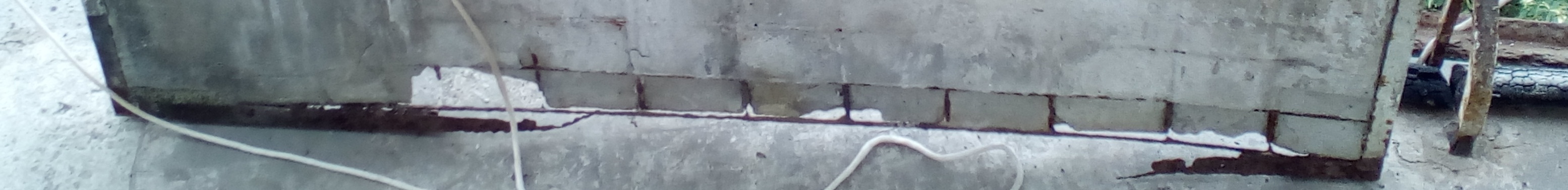

Teplopol76 Опубліковано: 27 січня 2021 Поділитись Опубліковано: 27 січня 2021 Посоветуйте, пожалуйста, чем заменить плиты на балконе в многоэтажке (проект "чешка"). Собственно, плиты за десятки лет пришли в негодность, мелкая плитка-мозаика, выложенная снаружи на них стала обсыпаться, металл проржавел. В ЖЭКе сказали, что площадь балкона не входит в общую площадь дома и полностью примыкает к квартире, поэтому ремонт за счет жильца-собственника квартиры. Плиты сейчас самостоятельно демонтированы. Вопрос в том, чем их заменить на утепленные? Ну и чтобы фасад балкона имел "первозданный" вид. Оцинкованный профнастил - не смотрится и сильно выделяется на фоне других балконов. Полностью поставить пластиковые окна (от пола до потолка) тоже сомнительно в плане пожаробезопасности (пластик - горючий). Может, сделать по принципу утепленных плит на базе сендвича из сетки сварной (внутри минеральная вата)? Затем снаружи и внутри клеем для минеральной ваты с армирующей сеткой (по принципу утепления фасадов зданий). Посилання на коментар Поділитися на інших сайтах More sharing options...
