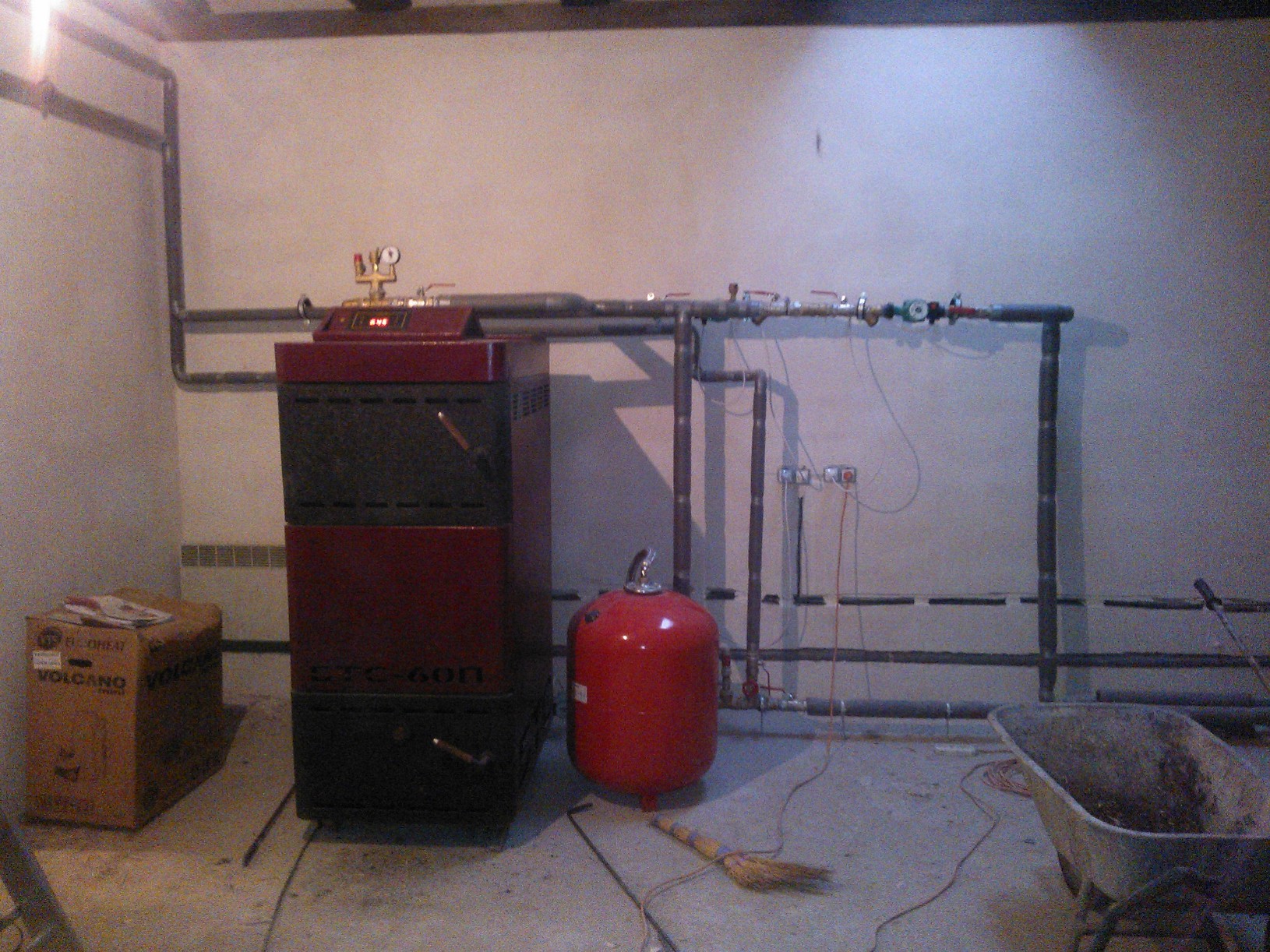

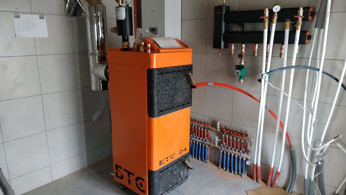

yurriy Опубліковано: 29 січня 2021 Поділитись Опубліковано: 29 січня 2021 Новый отечественный котел приехал на объект. Художник так видит... 1 Посилання на коментар Поділитися на інших сайтах More sharing options...
Пролин Опубліковано: 29 січня 2021 Поділитись Опубліковано: 29 січня 2021 Новый отечественный котел приехал на объек Отечественных котлов лучше БТС и Мотор Сич я не встречал. Ваш новый откуда? Посилання на коментар Поділитися на інших сайтах More sharing options...
Сергей 31 Опубліковано: 29 січня 2021 Поділитись Опубліковано: 29 січня 2021 Отечественных котлов лучше БТС Согласен БТС бывшая СТС котел уважаемый, с футировкой топки огнеупором и круче многих импортных котлов. 4 Посилання на коментар Поділитися на інших сайтах More sharing options...

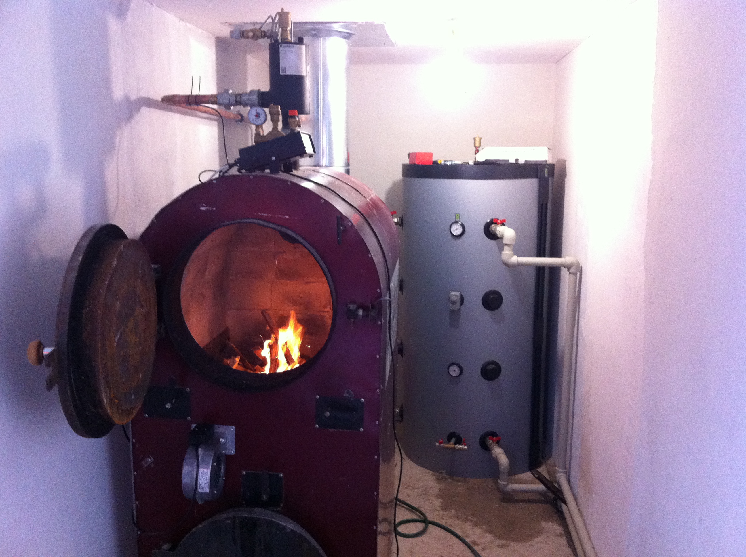

Сергей 31 Опубліковано: 30 січня 2021 Поділитись Опубліковано: 30 січня 2021 Я такого "монстра" как у Вас даже в дверь не всуну Мой котел это Дюймовочка среди ТТ. Монстр ТТ вот: 1 Посилання на коментар Поділитися на інших сайтах More sharing options...

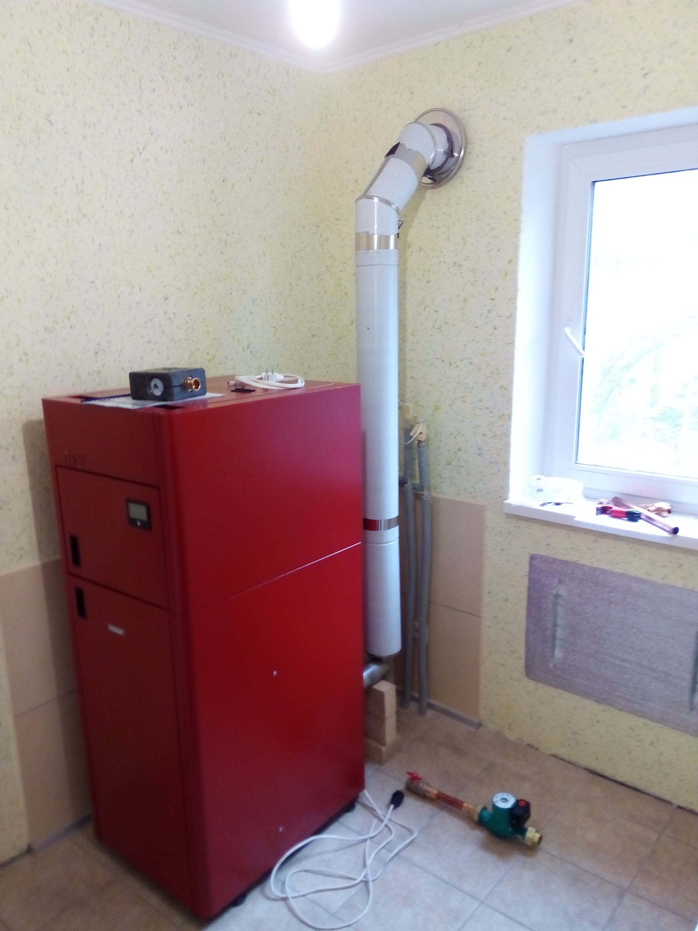

Сергей 31 Опубліковано: 30 січня 2021 Поділитись Опубліковано: 30 січня 2021 Да... недооценил я ТТ котлы, отстал от жизни От пеллетников нет такой грязи. И требуют минимум внимания. 2 Посилання на коментар Поділитися на інших сайтах More sharing options...

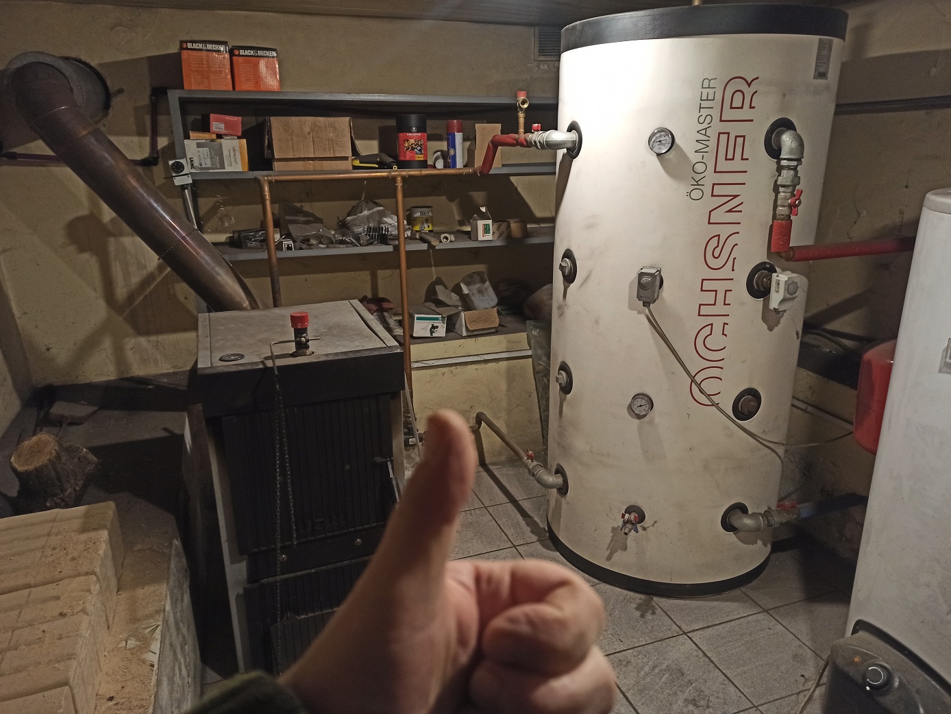

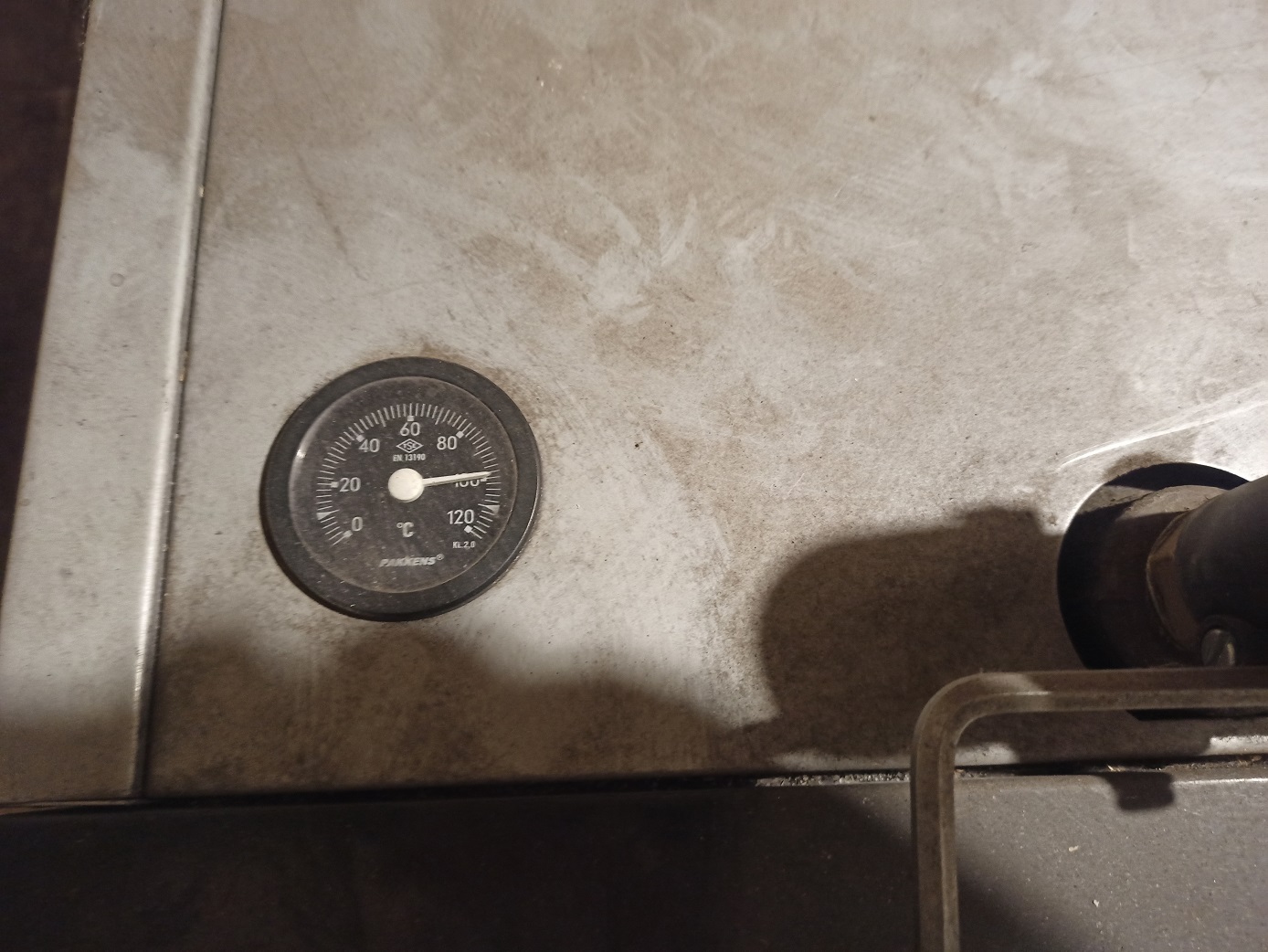

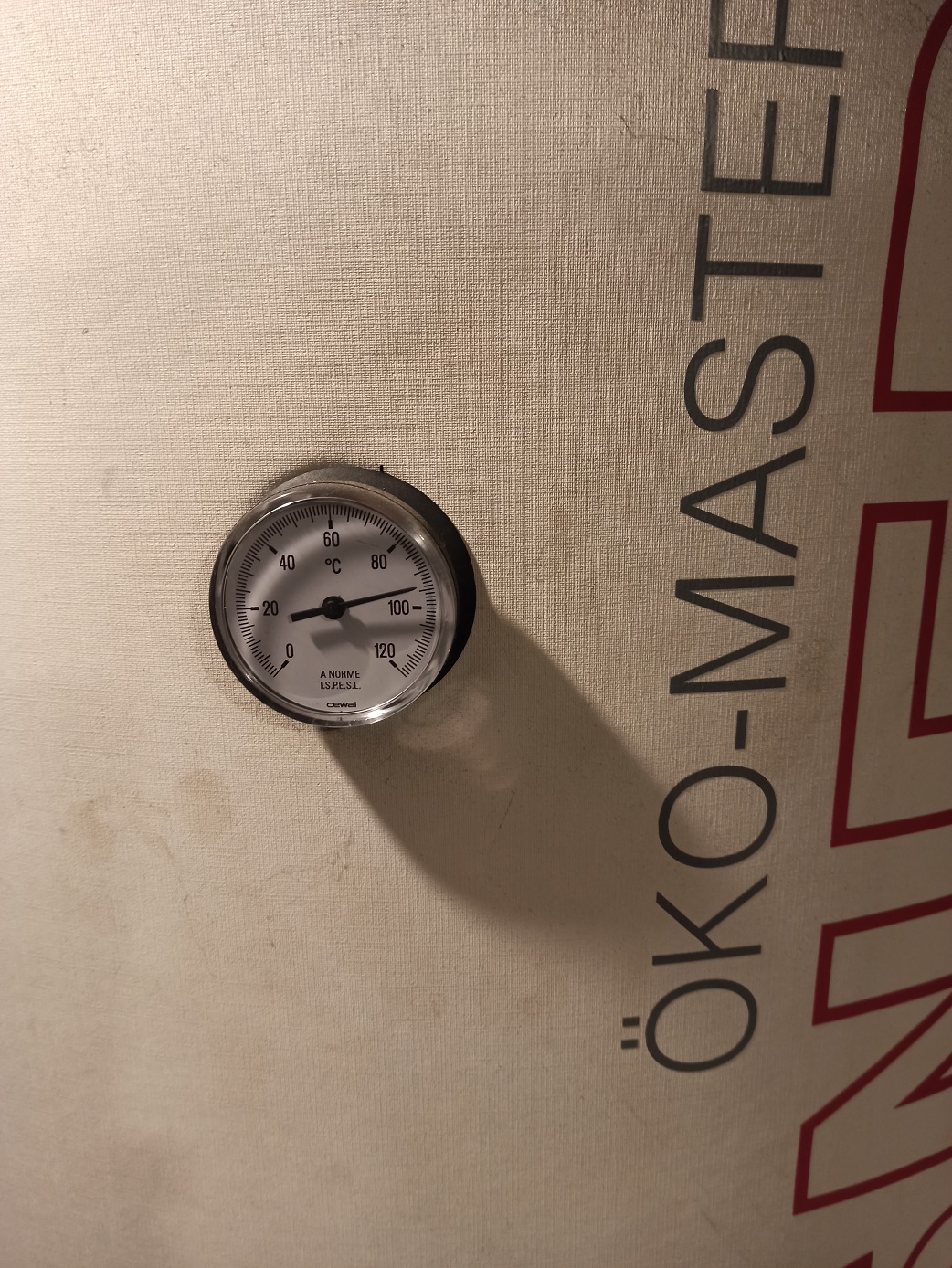

mvas78 Опубліковано: 30 січня 2021 Поділитись Опубліковано: 30 січня 2021 Мой ТТ от прям сейчас. За сегодняшний день подходил к котлу 4 раза, 2 раза разжигал, два раза подкинул, 5 минут на подход. Котел чугун, но правда работа на ТА. В следующий раз запущу завтра утром. До -5град. за бортом ТА до утра хватает, температура в доме +22. Минус огромный ТТ это грязь, только отдельное помещение для котла. Судя по цвету дымохода - Т за котлом бывает и за 300? Посилання на коментар Поділитися на інших сайтах More sharing options...
Сергей 31 Опубліковано: 30 січня 2021 Поділитись Опубліковано: 30 січня 2021 Судя по цвету дымохода - Т за котлом бывает и за 300? Я раньше уже писал (за мной не повторять), я так чищу дымоход. Заслонку открываю на полную и БАБАХ!!!! Дымоход чистый участок в саже. Посилання на коментар Поділитися на інших сайтах More sharing options...
volomoto Опубліковано: 30 січня 2021 Поділитись Опубліковано: 30 січня 2021 От пеллетников нет такой грязи. И требуют минимум внимания. Цей пелетник із вбудованим бункером? Якщо так, то підкажіть його модель Посилання на коментар Поділитися на інших сайтах More sharing options...
Сергей 31 Опубліковано: 30 січня 2021 Поділитись Опубліковано: 30 січня 2021 Цей пелетник із вбудованим бункером? Якщо так, то підкажіть його модель Не люблю рекламировать. Любой пеллетник 12-16 кВт. +- будет таким, как на фото. Посилання на коментар Поділитися на інших сайтах More sharing options...
