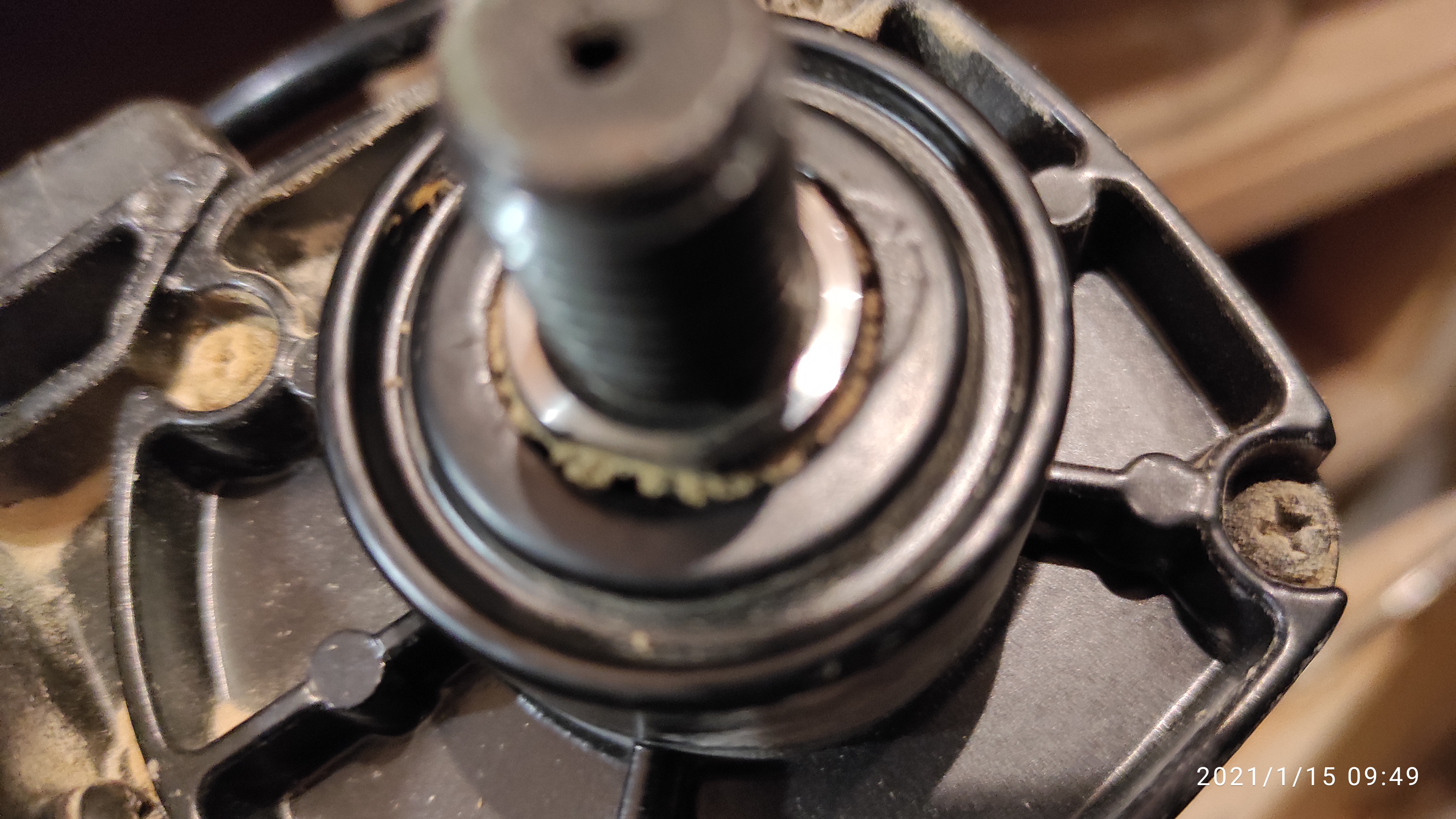

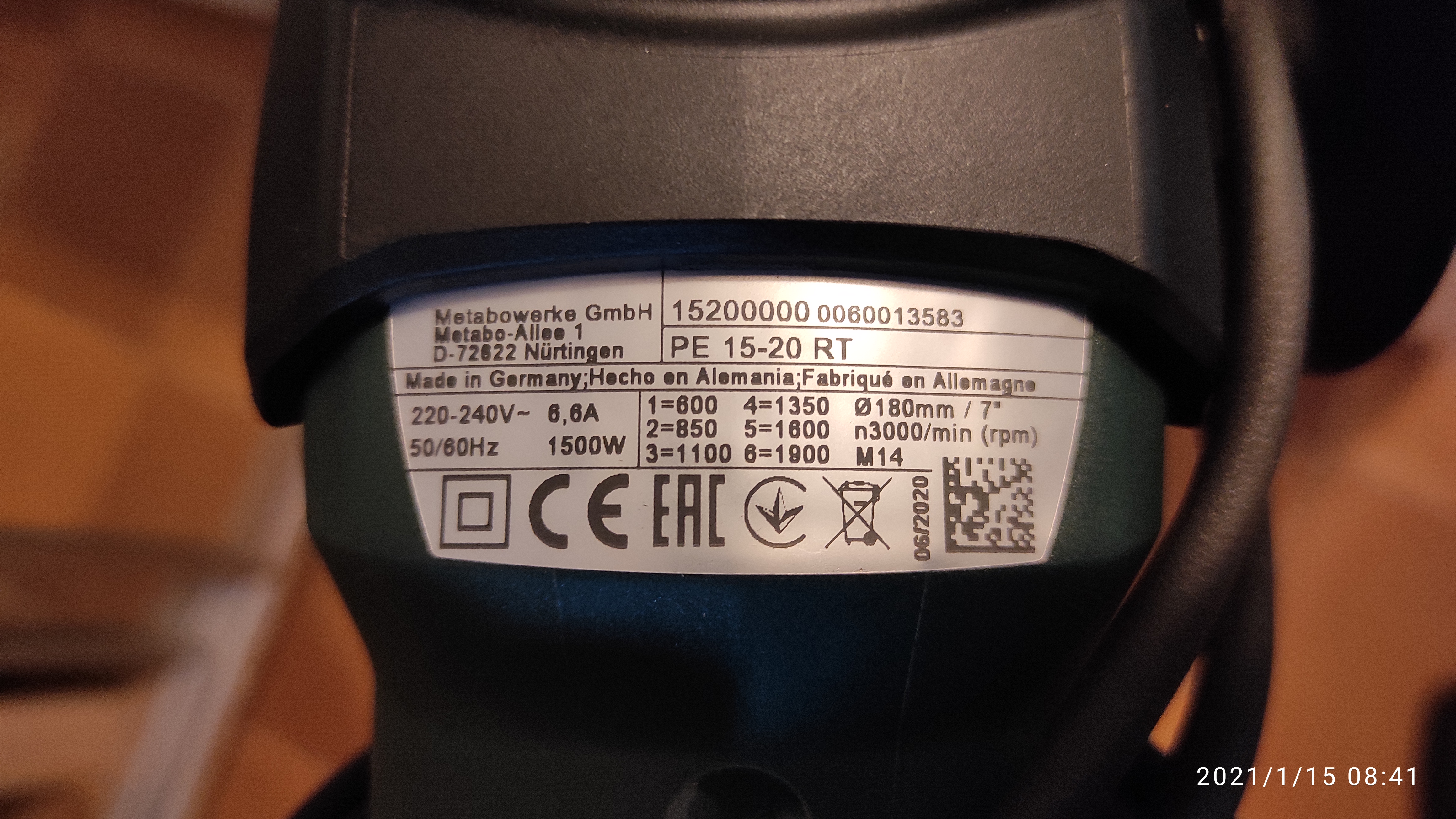

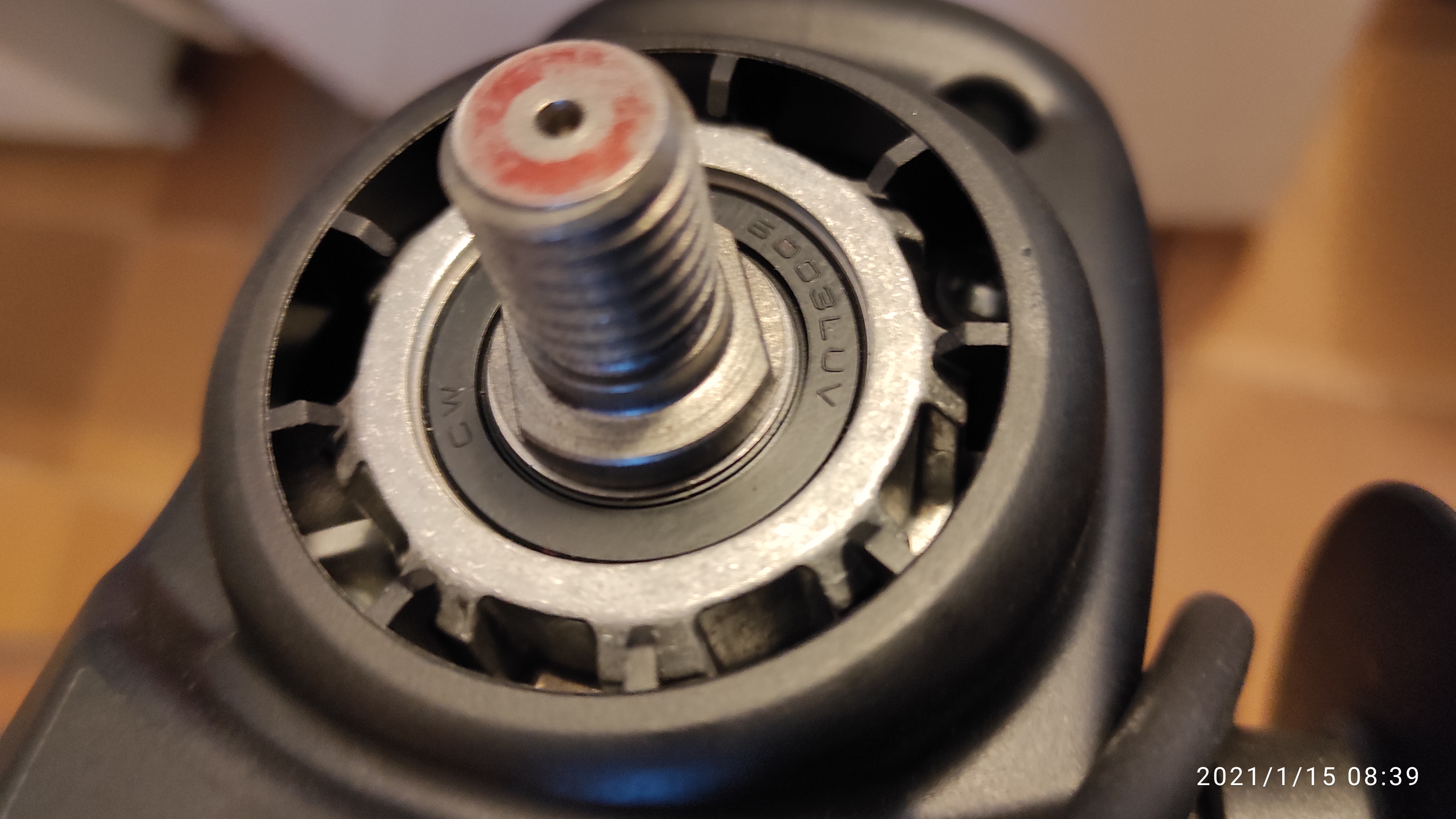

Всем доброго дня. У кого есть в пользовании полировалка METABO PE 15-20 RT?
Недавно её купил и интересует Метабо начало так жёстко косячить только сейчас или в этой модели такое было всегда? Претензия к тому что подшипник шпинделя в крышке редуктора никак не защищён, неосторожно положил на что-то острое и пыльнику подшипника кирдык. Не говоря уже о ом что так он пыли будет ловить гораздо больше. А замена этого подшипника там скоре всего с узлом вала шпинделя и шестернью планетарного редуктора, вообщем дорогое удовольствие. Пересмотрел кучу видосов в ютубе, у всех полировалок, и дешёвых, и дорогих этот подшипник защищён. У дорогих лучше, у дешевых хуже, но у всех есть металлическая защита пыльника. Даже у моей полировалки Крафт, которая в 10!! раз дешевле такая защита стоит.
