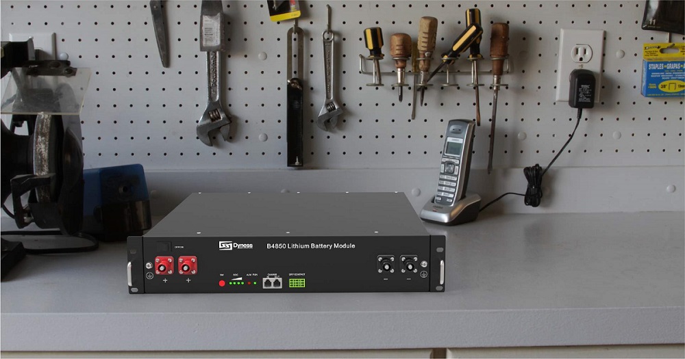

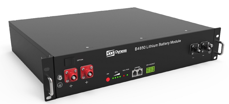

Dyness B4850 Battery Module / 48V50Ah 2.4kWh.
Модуль аккумулятора B4850, с высокой плотностью энергии, сверхкомпактный, легкий и законченный тип. В литий-ионном аккумуляторе Dyness B4850 используется химический аккумулятор LiFePO4 с характеристиками безопасности и длительным сроком службы, который предлагает Вам необходимую емкость. Эта батарея представляет собой консрукционно законченную единицу для построения систем ESS хранения энергии путем параллельного включения модулей Dyness B4850.
Модули Dyness B4850 имеют разьемы для синхронизации в единый комплекс и CAN шину для обмена данными с инвертором. Обмен данными между инвертором и Dyness B4850 дает возможность построить умную систему, где каждый элемент работает синхронно и изменяет свои параметры по необходимости.

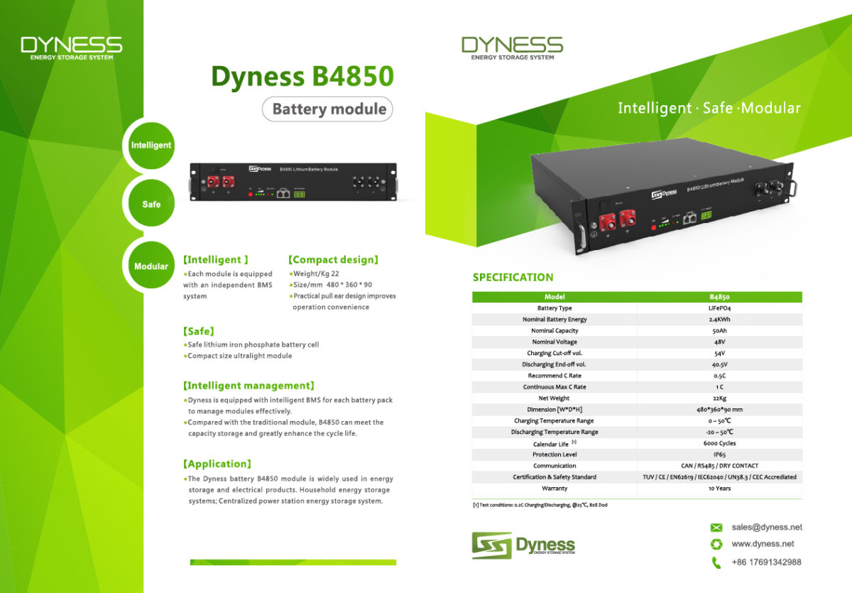

Технические данные аккумуляторной системы хранения энергии Dyness B4850:
Модель B4850
Химия элементов LiFeP04
Емкось, А*час 50
Номинальный запас энергии, кВт*час 2,4
Параметры в режиме разрядки
Номинальная выходная мощность, кВт 1,2
Максимальная выходная мощность, кВт 2,4
Номинальный выходной ток, А 25
Пиковый выходной ток, А 50
Напряжение отключения батареи, В 40,5
Параметры в режиме зарядки
Номинальный ток зарядки, А 25
Пиковый ток зарядки, А 50
Максимальное напряжение зарядки, В 54,0
Окружающая среда и физические параметры
Рабочий диапазон температур в режиме заряда, С 0...50
Рабочий диапазон температур в режиме разряда, С -20...50
Количество циклов при соблюдении режима цикличности заряд/разряд номинальной номинальной мощностью 0.2С при температуре окружающей среды 25С с глубиной разряда 80% 6000
Степень защиты IP22
Вес, кг 22
Габарит, мм 480х360х90
Форм фактор reck 19"
Коммуникация RS485/CAN/DRY contact
