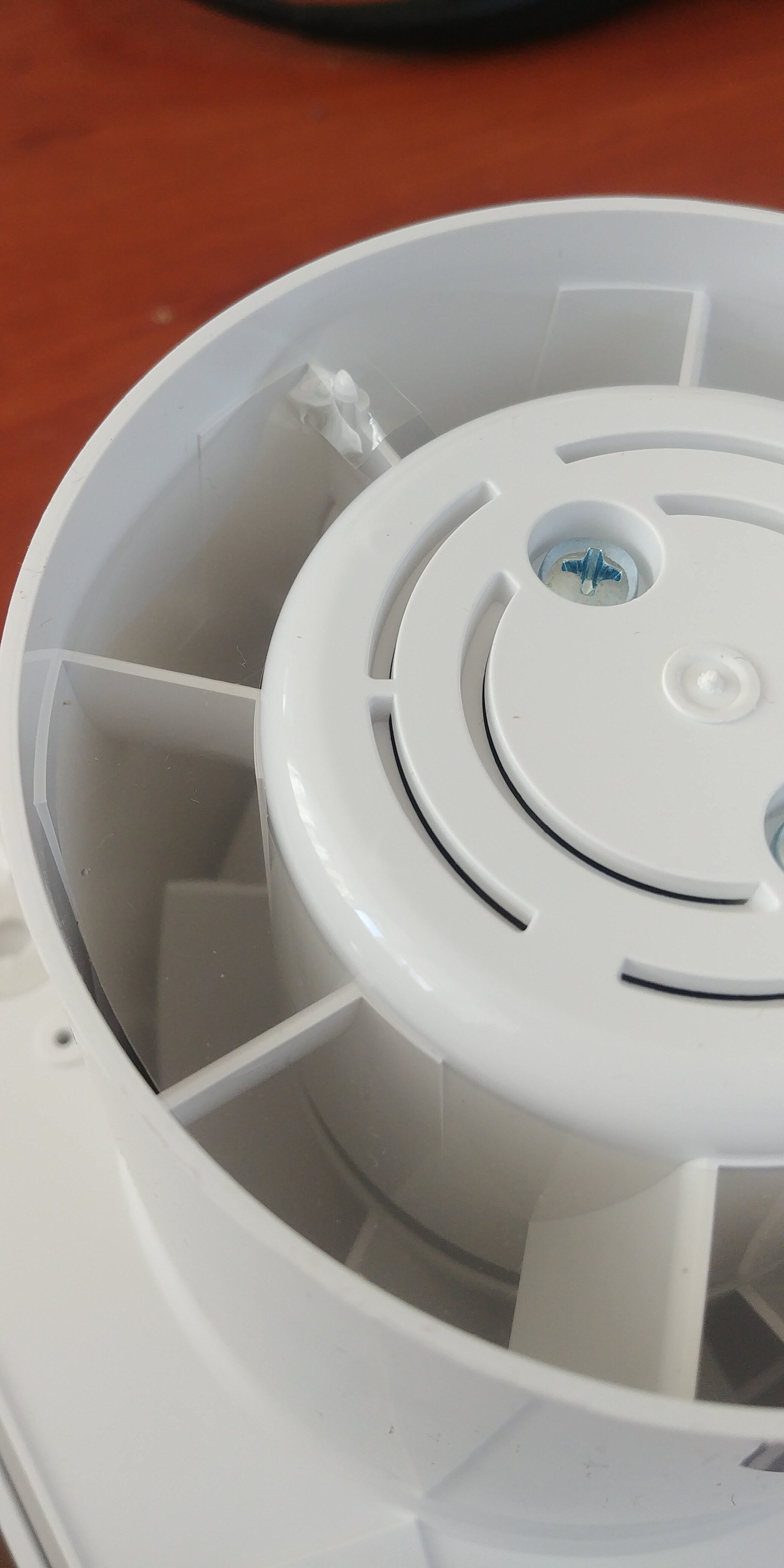

sigma_shig Опубліковано: 16 січня 2021 Поділитись Опубліковано: 16 січня 2021 Содираюсь делать вытяжку на основе вентилятора Domovent Tysha MB 100. Задумался о вопросе обратного клапана. В описании на сайте продавца было написано, что обратный клапан есть. В реалии, есть какая-то прозрачная пластиковая пленка: Хватит ли такого "обратного" клапана или надо ставить дополнительный? Это будет вытяжка в санузле по системе "сквозь стену на улицу". Посилання на коментар Поділитися на інших сайтах More sharing options...
SON Опубліковано: 16 січня 2021 Поділитись Опубліковано: 16 січня 2021 Ставить два обычных в толще стены. Один будет обмерзать. Пленку выкинуть. Посилання на коментар Поділитися на інших сайтах More sharing options...
