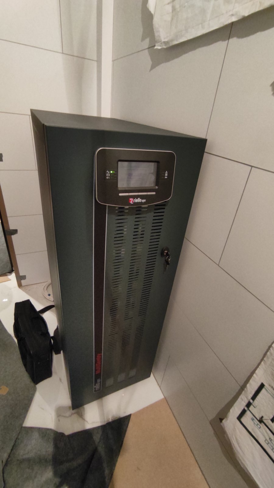

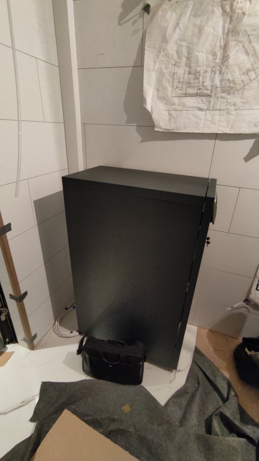

san6ka Опубліковано: 15 січня 2021 Поділитись Опубліковано: 15 січня 2021 В общем, необходима система для резервного электроснабжения дома, хотелось бы услышать мнения экспертов на тему конкретных производителей/девайсов. Ввводные данные: ввод в дом 3х фазный, на каждой фазе стаб, в щитке выделена приоритетная линия потребителей, которые необходимо бэкапить, отключения света нечастые, в среднем 1 раз в месяц (может быть пару месяца норм, а потом 3 отключения за месяц), бэкап необходим на 4-6 часов, что необходимо резервировать: Скважинный насос - 23 Вт, 1622 Вт (среднее потребление за час и максимальное) Котел - 70 Вт Насос + электроника ТП - 26 Вт, 135 Вт Холодильник - 32 Вт, 140 Вт Морозилка - 21 Вт Серверная - 245 Вт, 600 Вт Свет - 100 Вт, 200 Вт Всего - 517 Вт, 2788 Вт Быстрые подсчеты в интернетах говорят что необходим инвертор на +/- 4кВт и батареи на 300-400 Aч, это верно? Что нужно еще учесть? На каких производителей, модели инвертора и батарей обратить внимание? Хотелось бы решение не за все деньги мира, т.к. отключения все-таки не так часто, но из-за работы дома оч критичны. Хорошо бы также иметь возможность к инвертору в будущем подключить генератор (вдруг атомная война, а мы без света?). Буду благодарна за любые советы. 1 Посилання на коментар Поділитися на інших сайтах More sharing options...
ontoshko Опубліковано: 15 січня 2021 Поділитись Опубліковано: 15 січня 2021 1) я би не розглядав варіантів по батареям крім LiFePo4 2) якщо потрібну ємність взаяти запасом і не розряджати нижче 20 і не перезаряджати вище 80-85% то кількість циклів виростає на порядок. Батарей вистачить на десятиліття. При ціні в 200-250 $ за кіловат*годину, враховуючи дешевизну за цикл, безпеку і довговічність - всі інші варіанти відпадають як нікчемні. Посилання на коментар Поділитися на інших сайтах More sharing options...
san6ka Опубліковано: 15 січня 2021 Автор Поділитись Опубліковано: 15 січня 2021 1) я би не розглядав варіантів по батареям крім LiFePo4 2) якщо потрібну ємність взаяти запасом і не розряджати нижче 20 і не перезаряджати вище 80-85% то кількість циклів виростає на порядок. Батарей вистачить на десятиліття. При ціні в 200-250 $ за кіловат*годину, враховуючи дешевизну за цикл, безпеку і довговічність - всі інші варіанти відпадають як нікчемні. А можно подробнее по эти пунктам? Пока я вижу что эти батареи стоят как крыло от космолета по сравнению с обычными AGM/GEL батареями. Посилання на коментар Поділитися на інших сайтах More sharing options...
dimaaprodos Опубліковано: 16 січня 2021 Поділитись Опубліковано: 16 січня 2021 А можно подробнее по эти пунктам? Пока я вижу что эти батареи стоят как крыло от космолета по сравнению с обычными AGM/GEL батареями. У меня похожие требования, я уже 4 года пользуюсь решением от Dalet QPower 3024 (~500 уе) и 2 аккумулятора Challenger 200 А/ч (~800 уе). Нормально хватает на работу всего вышеперечисленного, где-то на 4-6 часов в зависимости от нагрузки. Вот только недавно поменял на одной из фаз 2 аккумулятора (стояли наши украинские) - хватило на 4 года. Теперь добавил при замене еще балансиры - посмотрим на сколько хватит. 2 Посилання на коментар Поділитися на інших сайтах More sharing options...

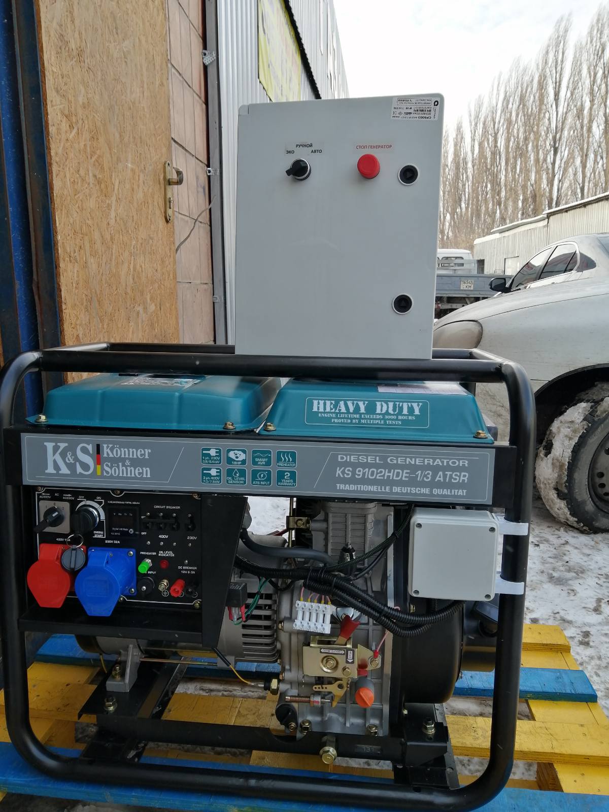

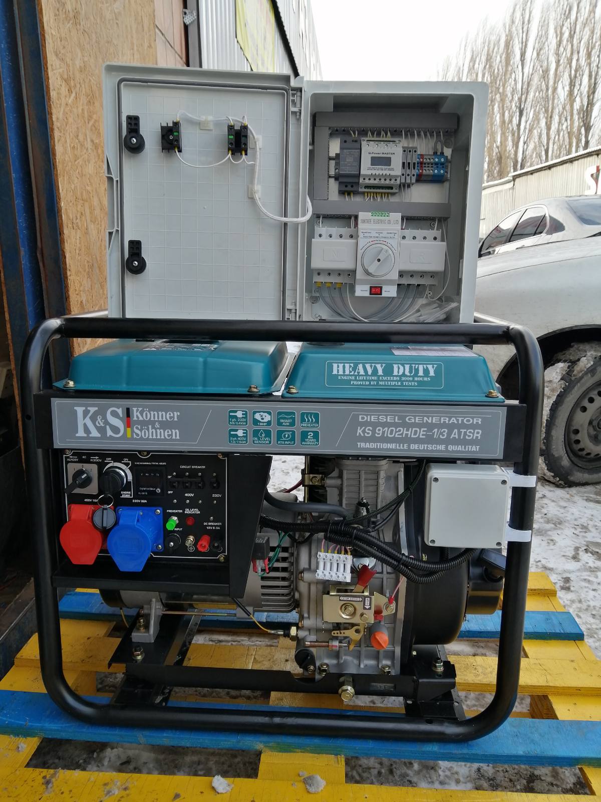

art.k Опубліковано: 16 січня 2021 Поділитись Опубліковано: 16 січня 2021 У мене невеличкий інвертор для суперкритичного навантаження і звичайний генератор. Достатньо недороге рішення. Коли розумію, що відключення надовго, вмикаю генератор. А інвертор може тримати інтернет, освітлення, опалювальний насос до восьми годин. Посилання на коментар Поділитися на інших сайтах More sharing options...

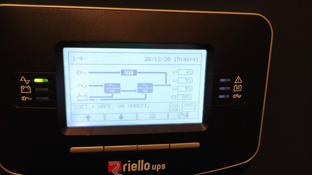

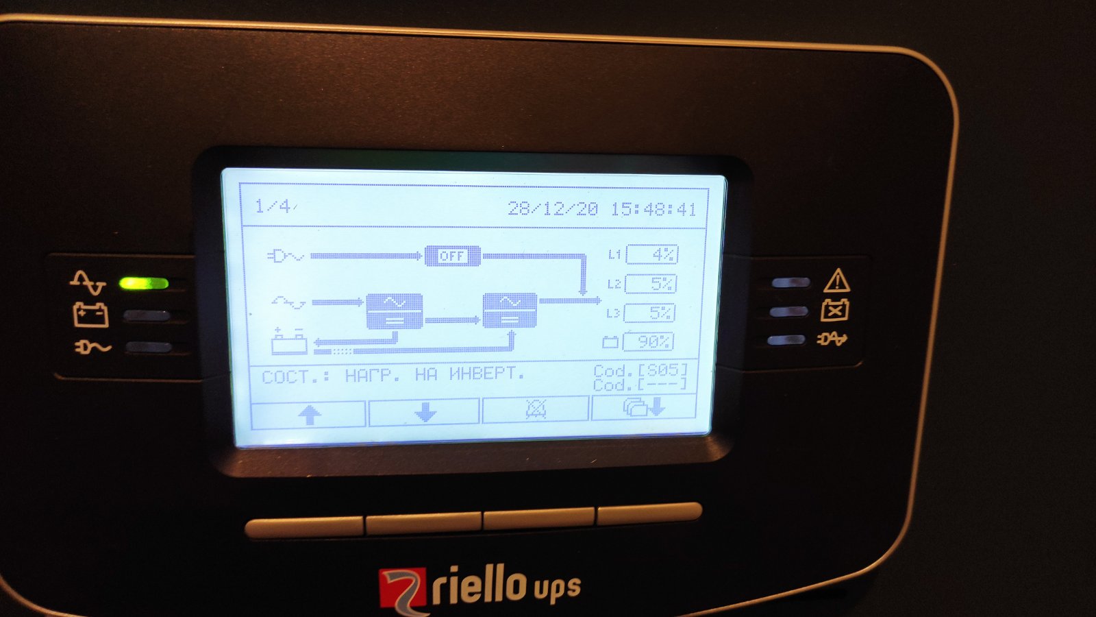

Dalet Опубліковано: 17 січня 2021 Поділитись Опубліковано: 17 січня 2021 Вот. Один из новых образцов. от АКБ потреблям 0 от солнца потребляем 380Вт из сети потребляем 16Вт в нагрузку отдаем 290Вт и самое интересно - онлайн работа с сетью. двойное преобразование. На выходе чистый синус и нужный уровень напряжения!!! 3 Посилання на коментар Поділитися на інших сайтах More sharing options...
