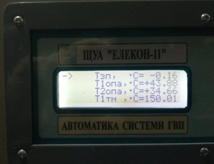

ksenam Опубліковано: 9 січня 2021 Поділитись Опубліковано: 9 січня 2021 Помогите, пожалуйста, разобраться со сложившейся ситуаций. Киев, девятиэтажка, новострой, есть все счетчики, в доме нет газа. В квартирах максимум 17 градусов, а то и меньше. При это счета за отопление и МОП высокие. Обратились в УК с просьбой решить этот вопрос. Они ответили, что на входе 43 градуса и они не при делах (фото прикрепила) Так ли это? И что можно сделать в данной ситуации? В доме очень не довольны данной УК (много проблем за большие деньги) Вот и не понятно от кого этот вопрос зависит и как изменить ситуацию. Посилання на коментар Поділитися на інших сайтах More sharing options...
Сергей НСТ Опубліковано: 9 січня 2021 Поділитись Опубліковано: 9 січня 2021 Это первый отопительный сезон этого здания? Какая Т радиаторов? Сколько секций на квартиру какой площади и т.д. и т.п.... Здесь же не ясновидящие. Посилання на коментар Поділитися на інших сайтах More sharing options...
oosimvol Опубліковано: 9 січня 2021 Поділитись Опубліковано: 9 січня 2021 Управитель по просьбе группы жильцов накрутили автоматику с целью экономии. Посилання на коментар Поділитися на інших сайтах More sharing options...
ksenam Опубліковано: 9 січня 2021 Автор Поділитись Опубліковано: 9 січня 2021 Это первый отопительный сезон этого здания? Какая Т радиаторов? Сколько секций на квартиру какой площади и т.д. и т.п.... Здесь же не ясновидящие. Первый сезон. Остальные вопросы нужно узнавать. и т.д и т.п можно подробней? Те, кто живут говорят, что подача по закону должна быть 60 градусов. Добавлено через 2 минуты Управитель по просьбе группы жильцов накрутили автоматику с целью экономии. Они еще и заводские счетчики сняли на перепрошивку. Сказали, что в них ошибка. И теперь не знаем, можно ли счетчики тепла так накрутить что бы они считали больше. Посилання на коментар Поділитися на інших сайтах More sharing options...
