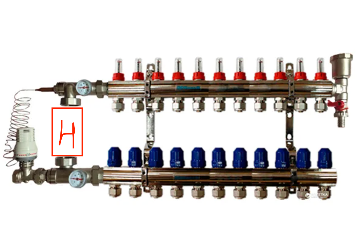

Lipus Опубліковано: 6 грудня 2021 Поділитись Опубліковано: 6 грудня 2021 Здравствуйте, подскажите пожалуйста, можно ли подключить дополнительный циркуляционный насос grundfos upm3 flex as к котлу Protherm СКАТ чтобы котёл управлял его работой? У меня котёл работает только ночью, получается днём насос работает в пустую Посилання на коментар Поділитися на інших сайтах More sharing options...
volomoto Опубліковано: 6 грудня 2021 Поділитись Опубліковано: 6 грудня 2021 13 хвилин тому, Lipus сказав: Здравствуйте, подскажите пожалуйста, можно ли подключить дополнительный циркуляционный насос grundfos upm3 flex as к котлу Protherm СКАТ чтобы котёл управлял его работой? А як саме ви хочете підключити додатковий насос до котла? Я маю на увазі гідравлчну частину Посилання на коментар Поділитися на інших сайтах More sharing options...
Lipus Опубліковано: 6 грудня 2021 Поділитись Опубліковано: 6 грудня 2021 25 минут назад, volomoto сказал: А як саме ви хочете підключити додатковий насос до котла? Я маю на увазі гідравлчну частину Стоїть гребінка Groos ( прикріпив фото) циркуляційний насос в розриві з лівої сторони, вхід гв з ліва внизу, вихід - з правої сторони внизу Посилання на коментар Поділитися на інших сайтах More sharing options...
volomoto Опубліковано: 6 грудня 2021 Поділитись Опубліковано: 6 грудня 2021 19 хвилин тому, Lipus сказав: Стоїть гребінка Groos ( прикріпив фото) циркуляційний насос в розриві з лівої сторони, вхід гв з ліва внизу, вихід - з правої сторони внизу Картинка не відображається Посилання на коментар Поділитися на інших сайтах More sharing options...
Lipus Опубліковано: 6 грудня 2021 Поділитись Опубліковано: 6 грудня 2021 17 минут назад, volomoto сказал: Картинка не відображається Посилання на коментар Поділитися на інших сайтах More sharing options...
Dendnepr Опубліковано: 7 грудня 2021 Автор Поділитись Опубліковано: 7 грудня 2021 По хорошему - насос пусть работает. Выравнивание температуры по всему дому. 1 Посилання на коментар Поділитися на інших сайтах More sharing options...
volomoto Опубліковано: 7 грудня 2021 Поділитись Опубліковано: 7 грудня 2021 12 годин тому, Lipus сказав: А крім гребінки ще є радіатори? Якщо нема, то нема змісту гогодити насосно-змішувальний вузол, бо можна напряму від котла заживити теплу підлогу. Посилання на коментар Поділитися на інших сайтах More sharing options...
Lipus Опубліковано: 7 грудня 2021 Поділитись Опубліковано: 7 грудня 2021 радіаторів не має 1 час назад, volomoto сказал: нема змісту гогодити насосно-змішувальний вузол так вже встановленно ( Посилання на коментар Поділитися на інших сайтах More sharing options...
volomoto Опубліковано: 7 грудня 2021 Поділитись Опубліковано: 7 грудня 2021 5 хвилин тому, Lipus сказав: радіаторів не має У вас тоді не зовсім правильна схема виходить з точки зору гідравліки, бо двохходовий кран з термоголовкою може бути повністю закритий і котел буде працювати в тупік. Щоб такого не було, термоголовку треба викрутити зовсім, а температурою носія нехай керує котел. Насос гребінки можна залишити постійно включеним, але якщо хочеться економії, то можна поставити накладний трубний термостат перед термоголовкою і налаштувати його не температуру трохи меншу, ніж типова тепмпература подачі. Сам котел не має спеціального виходу для додаткового насоса, але якщо котел працює тільки вночі, то значить у вас є якийсь таймер або програмований термостат, який по сухому контакту запускає котел. Цей самий термостати чи таймер можна використати і для запуску насоса ТП, але прийдеться додати проміжне реле на дві групи контактів. Це вже трохи складніше, тому я б рекомендував використати трубний термостат. 1 Посилання на коментар Поділитися на інших сайтах More sharing options...
Lipus Опубліковано: 7 грудня 2021 Поділитись Опубліковано: 7 грудня 2021 18 минут назад, volomoto сказал: У вас тоді не зовсім правильна схема виходить з точки зору гідравліки а якщо забрати насос, і заглушити підмішування холодної води, насос Протрерма потягне 11 контурів (5 контурів в середньому 37м, 6 контурів - 65м)? Посилання на коментар Поділитися на інших сайтах More sharing options...

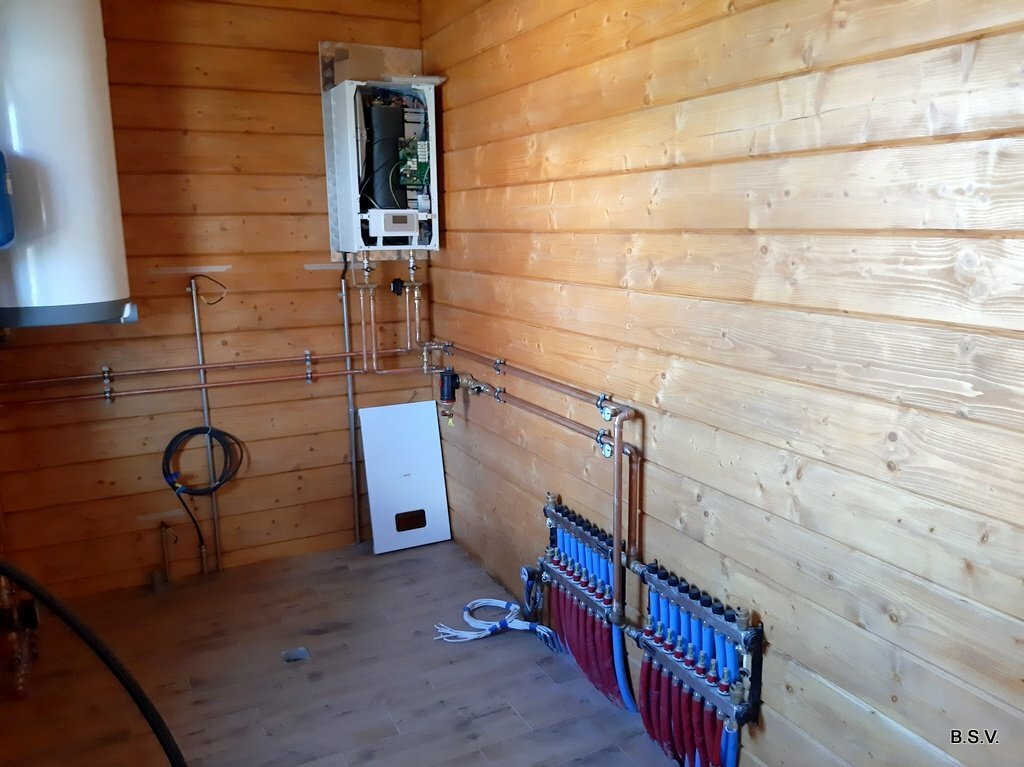

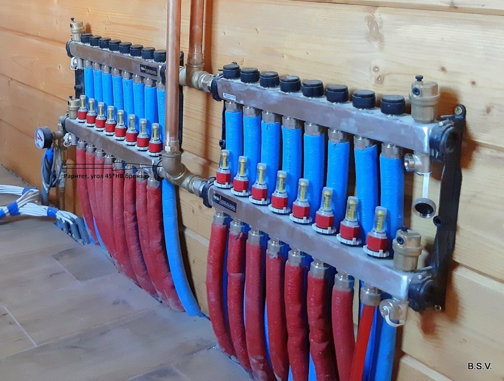

B.S.V. Опубліковано: 8 грудня 2021 Поділитись Опубліковано: 8 грудня 2021 В 07.12.2021 в 14:43, Lipus сказал: а якщо забрати насос, і заглушити підмішування холодної води, насос Протрерма потягне 11 контурів (5 контурів в середньому 37м, 6 контурів - 65м)? 16 контуров, 1320 м трубы. Работает. Если нет заужений трубы от котла к гребенке. 2 Посилання на коментар Поділитися на інших сайтах More sharing options...

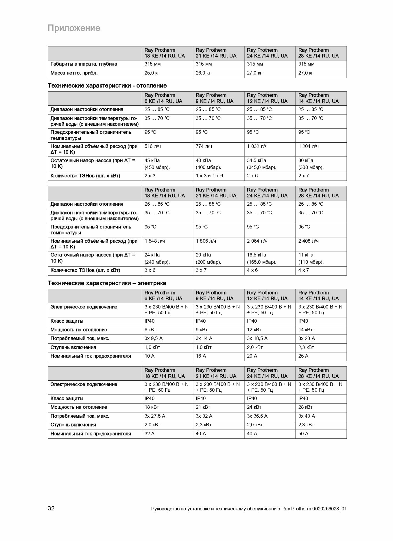

Artemi Опубліковано: 16 лютого 2022 Поділитись Опубліковано: 16 лютого 2022 Здравствуйте! Кто подскажет, потянет ли насос протерма два этажа теплого пола 152кв.м? Посилання на коментар Поділитися на інших сайтах More sharing options...
Сергей 31 Опубліковано: 16 лютого 2022 Поділитись Опубліковано: 16 лютого 2022 Только что, Artemi сказал: Кто подскажет, потянет ли насос протерма два этажа теплого пола 152кв.м? В этой таблице ответ на Ваш вопрос. Вот только цифры (152кв.м) для ответа мало. Посилання на коментар Поділитися на інших сайтах More sharing options...
Artemi Опубліковано: 16 лютого 2022 Поділитись Опубліковано: 16 лютого 2022 Спасибо! Будет около 1500м 16-ой трубы, посчитаю. Посилання на коментар Поділитися на інших сайтах More sharing options...

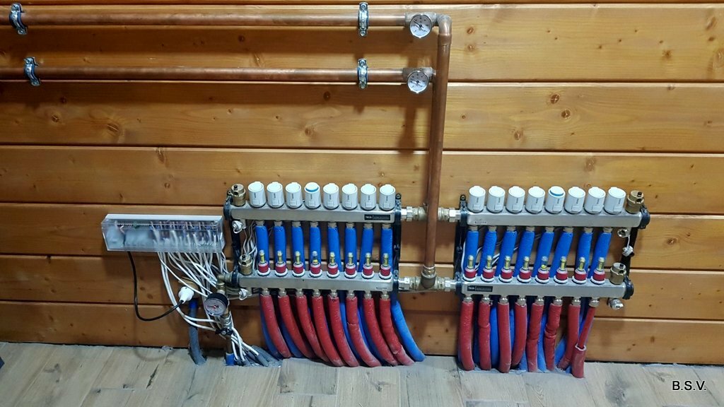

Artemi Опубліковано: 17 лютого 2022 Поділитись Опубліковано: 17 лютого 2022 В 08.12.2021 в 18:00, B.S.V. сказал: 16 контуров, 1320 м трубы. Работает. Если нет заужений трубы от котла к гребенке. А якщо буде два колектори, зєднані паралельно 1 поверх 8 контурів, 2-й 10 контурів, працюватиме? Посилання на коментар Поділитися на інших сайтах More sharing options...
B.S.V. Опубліковано: 17 лютого 2022 Поділитись Опубліковано: 17 лютого 2022 (змінено) 16 минут назад, Artemi сказал: А якщо буде два колектори, зєднані паралельно 1 поверх 8 контурів, 2-й 10 контурів, працюватиме? У мене один такий будинок на 160 м працює. Правда там колектори 2х9 і труба 17. А як буде у Вас, звідки я знаю. Пора***те діаметри і розходи теплоносія. Змінено 17 лютого 2022 користувачем B.S.V. 1 Посилання на коментар Поділитися на інших сайтах More sharing options...
