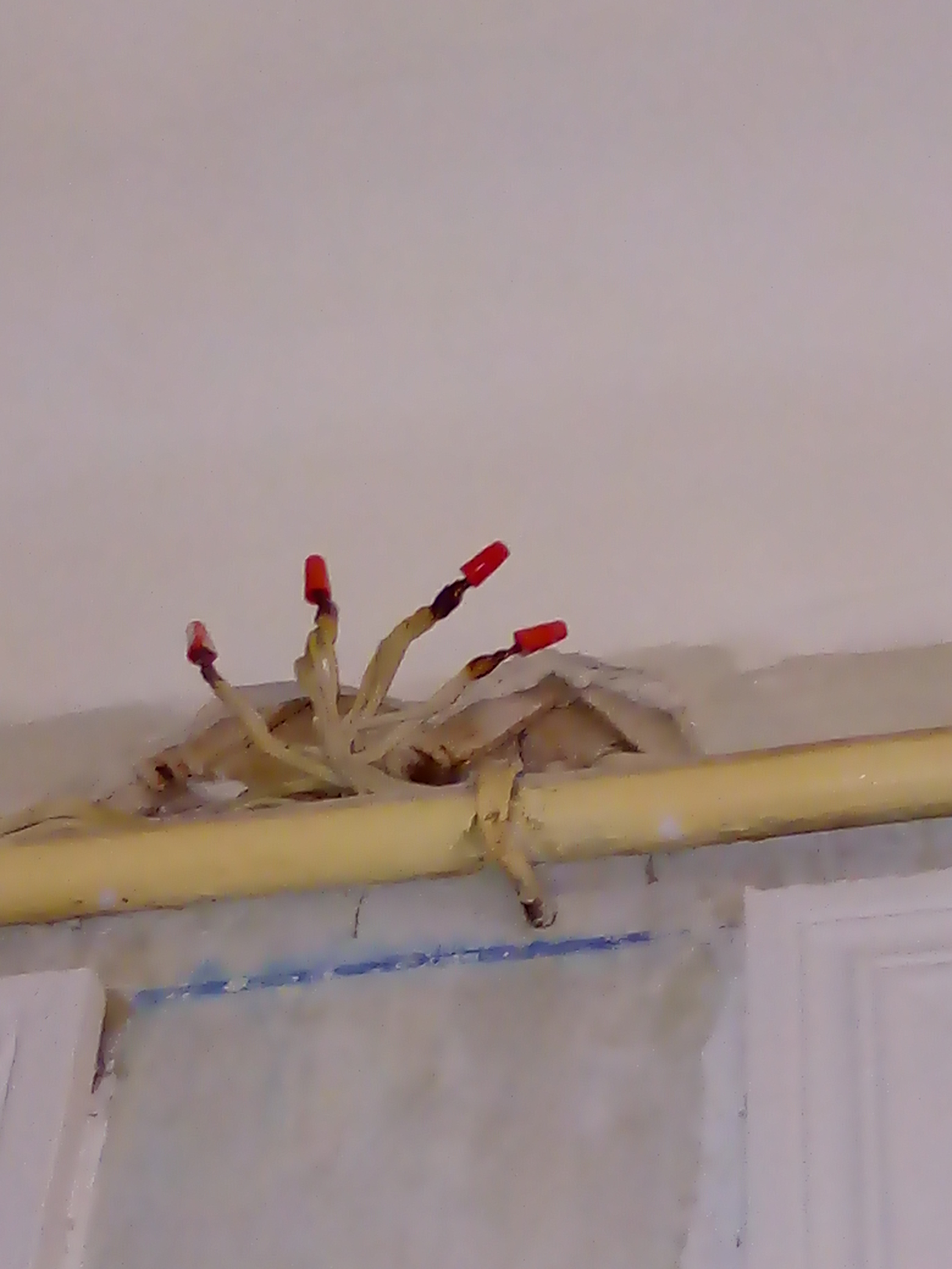

truck55 Опубліковано: 3 червня 2021 Автор Поділитись Опубліковано: 3 червня 2021 Не прошло, как говорится, и полгода. Дошли руки и до проводки. Первоначальная "рекогносцировка" оказалась не совсем верной. В коридоре, санузле и кухне медь 2,5 на свет и розетки. В комнатах от РК идет алюминий 2,5 на свет и шлейф из 3-х розеток. Вроде как алюминиевый провод живой, если откусить несколько см в коробке (там на скрутке грелось). Наверное, оставлю старую линию меди 2,5 для кухни и добавлю еще медь 2,5 на каждую комнату по 2 розетки, чтобы минимально портить обои. Старую линию из алюминия на розетки по комнатам думаю оставить на отдельном автомате 10А. Свет на комнаты отдельно медью 1,5 (кабель есть из запасов). Как-то так. Хотя будет немного кривенько: одни розетки с автоматом на 16А, другие на 10А. Самое веселое в районе блока ванная-туалет-кладовка. Там стенка деревянная со штукатуркой по дранке. Вдоль идет газовая труба в кухню. Ну и провода, и скрутки в штукатурке (без коробки) на свет и розетку в ванной прямо над трубой, может 3-4 см. И передвинуть эту линию куда-то никак не выходит, нет места. Остается разве что как-то ее "облагородить" несгораемой коробкой и более толстым слоем штукатурки. Посилання на коментар Поділитися на інших сайтах More sharing options...
ЭлектроМеханиК Опубліковано: 3 червня 2021 Поділитись Опубліковано: 3 червня 2021 Не прошло, как говорится, и полгода. Дошли руки и до проводки. Первоначальная "рекогносцировка" оказалась не совсем верной. В коридоре, санузле и кухне медь 2,5 на свет и розетки. В комнатах от РК идет алюминий 2,5 на свет и шлейф из 3-х розеток. Вроде как алюминиевый провод живой, если откусить несколько см в коробке (там на скрутке грелось). Наверное, оставлю старую линию меди 2,5 для кухни и добавлю еще медь 2,5 на каждую комнату по 2 розетки, чтобы минимально портить обои. Старую линию из алюминия на розетки по комнатам думаю оставить на отдельном автомате 10А. Свет на комнаты отдельно медью 1,5 (кабель есть из запасов). Как-то так. Хотя будет немного кривенько: одни розетки с автоматом на 16А, другие на 10А. Самое веселое в районе блока ванная-туалет-кладовка. Там стенка деревянная со штукатуркой по дранке. Вдоль идет газовая труба в кухню. Ну и провода, и скрутки в штукатурке (без коробки) на свет и розетку в ванной прямо над трубой, может 3-4 см. И передвинуть эту линию куда-то никак не выходит, нет места. Остается разве что как-то ее "облагородить" несгораемой коробкой и более толстым слоем штукатурки. Знаете когда у вас все это будет гореть - качество обоев никому не будет интересно. Вы уцепились за кусок бумаги и жертвуете в угоду ему энергонесущую инженерную систему. Это если образно то смахивает на накрашивание губ покойнице. 2 Посилання на коментар Поділитися на інших сайтах More sharing options...
truck55 Опубліковано: 4 червня 2021 Автор Поділитись Опубліковано: 4 червня 2021 (змінено) Знаете когда у вас все это будет гореть - качество обоев никому не будет интересно. Вы уцепились за кусок бумаги и жертвуете в угоду ему энергонесущую инженерную систему. Это если образно то смахивает на накрашивание губ покойнице.Сам думаю со вчера над этим философским вопросом. Оставлять алюминивый шлейф розеток точно не годится, но это решаемо относительно небольшими разрушениями. Освещение в комнатах менять совсем хреново. С другой стороны, нагрузка 50-60 Вт на комнату. Может, как вариант, автомат подобрать из расчета только на светодиодные лампы? УЗО противопожарное дополнительно к общему 30мА? В общем, как-то минимизировать риски. С той частью, где в коридоре по дереву вдоль газовой трубы, пока идей нет. Розетку в ванную можно подвести с другой стороны, не вдоль трубы. Можно там переложить нормально и проводку на освещение, но опять же газ рядом остается. Теоретически, наверное, можно эту газовую трубу пропустить насквозь через кладовку-ванную-туалет по другой стенке. Все равно с газовщиками придется иметь дело, там колонка незарегистрированная стоит. На фото - "виртуальная коробка" в стенке, из нее растянуты провода на выключатели, лампы и розетку. "Деды воевали" (с) Змінено 4 червня 2021 користувачем truck55 Посилання на коментар Поділитися на інших сайтах More sharing options...

truck55 Опубліковано: 23 липня 2021 Автор Поділитись Опубліковано: 23 липня 2021 В 16.07.2021 в 10:59, yuriy12 сказал: Нельзя пропускать трубу через ванную-туалет В хрущах на 1 этаже по проекту газовая труба входит в дом через кухню и дальше через санузел и коридор идет к соседям. У них тоже коридор-санузел-кухня. Еще видел в послевоенном доме ввод через комнату. Но не в том дело. Я все равно трубу оставил как было. Проводку на этой стенке спрятал в стальные трубы. Посилання на коментар Поділитися на інших сайтах More sharing options...
