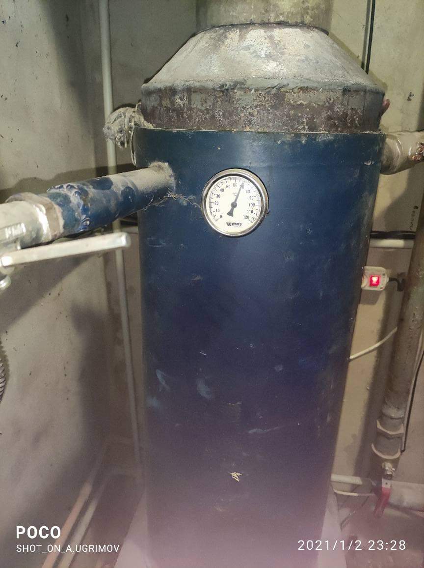

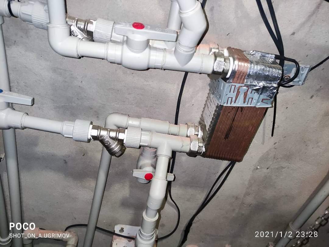

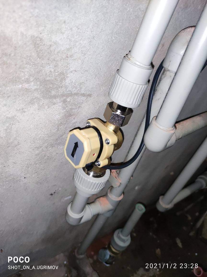

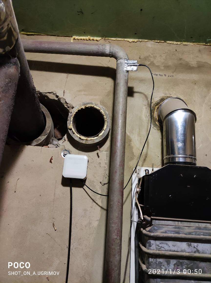

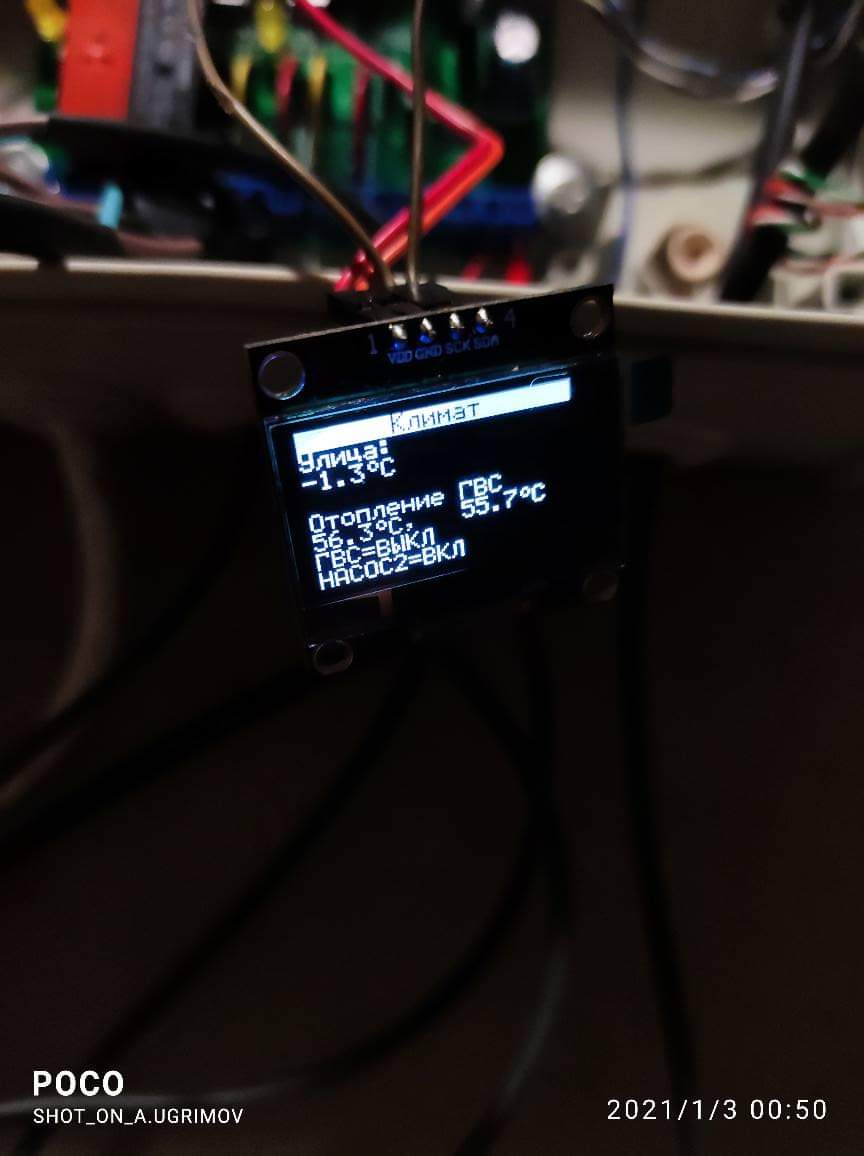

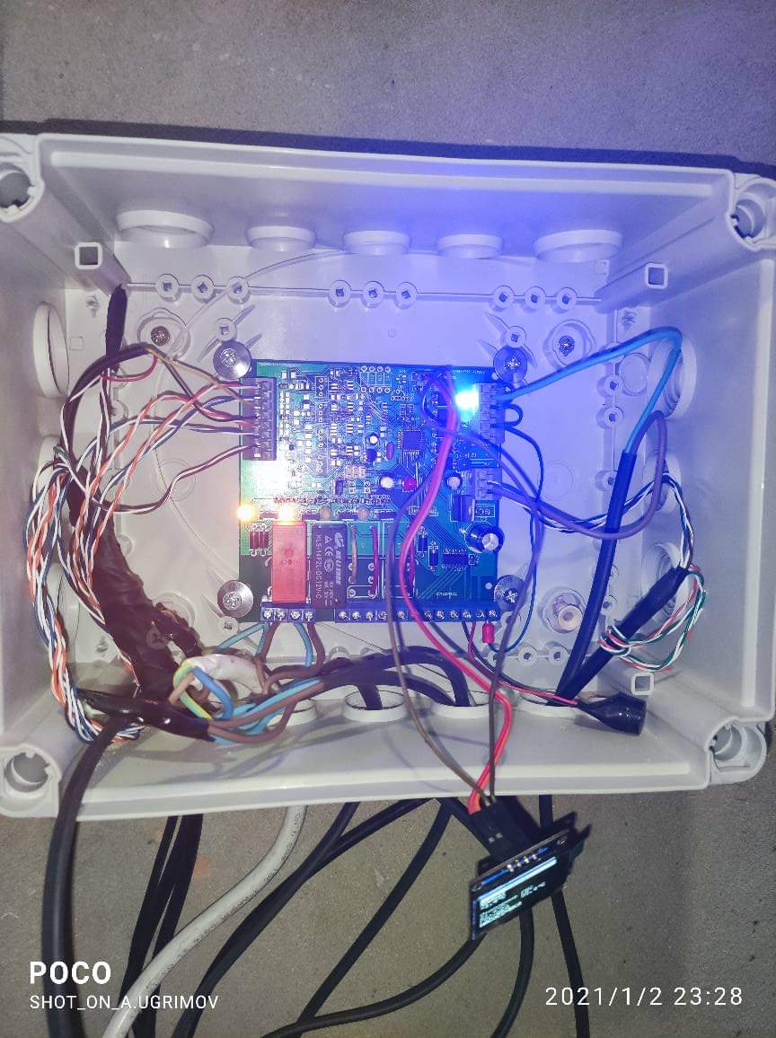

Artos5 Опубліковано: 6 січня 2021 Поділитись Опубліковано: 6 січня 2021 Поставил автоматику на горячее водоснабжение и твердотопливный котел (защита и оповещение при перегреве теплоносителя). Чтобы не насиловать насос ГВС и реле, в подпрограмму контроля датчика протока пришлось прописать гистерезис включения/отключения реле насоса ГВС. Потому как от включения насоса воды часто происходит гидроудар , и датчик протока ложно срабатывает. Первая версия прошивки вроде работает нормально Теперь горячая вода нагревается от дров, а газовая колонка отключена! Высокие цены на газ заставляют экономить! Автоматика сделана на широкораспространенном микроконтроллере ATmega328P. Дизайн платы выполнял сам , под другой проект и применил в этом проекте , сэкономив на изготовлении новой платы . 1 Посилання на коментар Поділитися на інших сайтах More sharing options...
Narval Опубліковано: 6 січня 2021 Поділитись Опубліковано: 6 січня 2021 А гвс получаете из бака бкн, или это проточка? Посилання на коментар Поділитися на інших сайтах More sharing options...

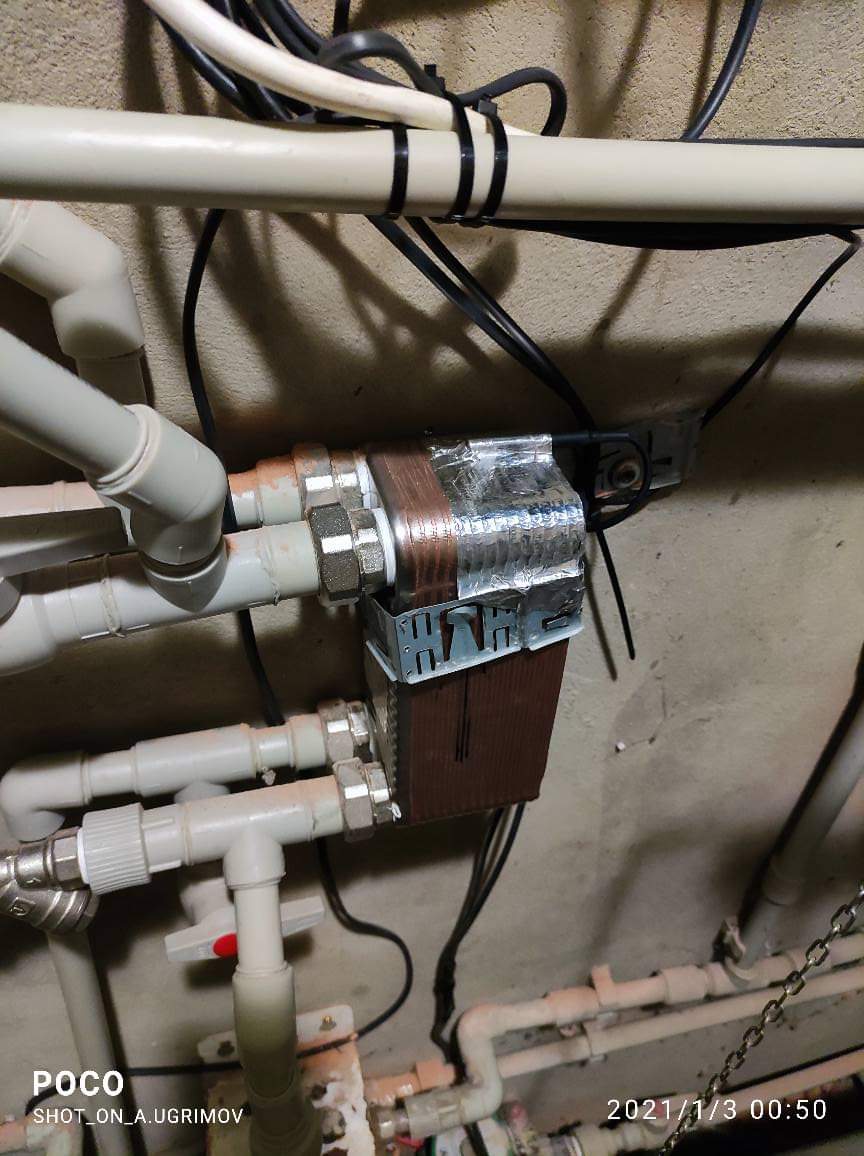

Artos5 Опубліковано: 6 січня 2021 Автор Поділитись Опубліковано: 6 січня 2021 Вода проточка . Бежит со скважины сразу в теплообменник . Если на котле 60 и выше - то руку не удержишь . Напор воды на всю. Результатом я очень доволен Добавлено через 2 минуты Теплообменник на 30кВт , малогабаритный , пластинчатый . Польского производства. Посилання на коментар Поділитися на інших сайтах More sharing options...
Artos5 Опубліковано: 6 січня 2021 Автор Поділитись Опубліковано: 6 січня 2021 Исходник схемы и печатной платы: easyeda.com/editor#id=|306666885d4c4d2497a9bc55b351c68a|3322ebc0a33f4fb2911d35178232be23|10f726478f17458595551cb9dc340653|852e2 Но исходник не совместим с прошивкой. Много чего допивать нужно Эта схема проектировалась для другой задачи. В моем проекте используется три термодатчика . Два по безопасности , третий по климату . Но в определенной ситуации , тоже выступает по безопасности. Прошивку завтра выложу, если интересует конечно Посилання на коментар Поділитися на інших сайтах More sharing options...
