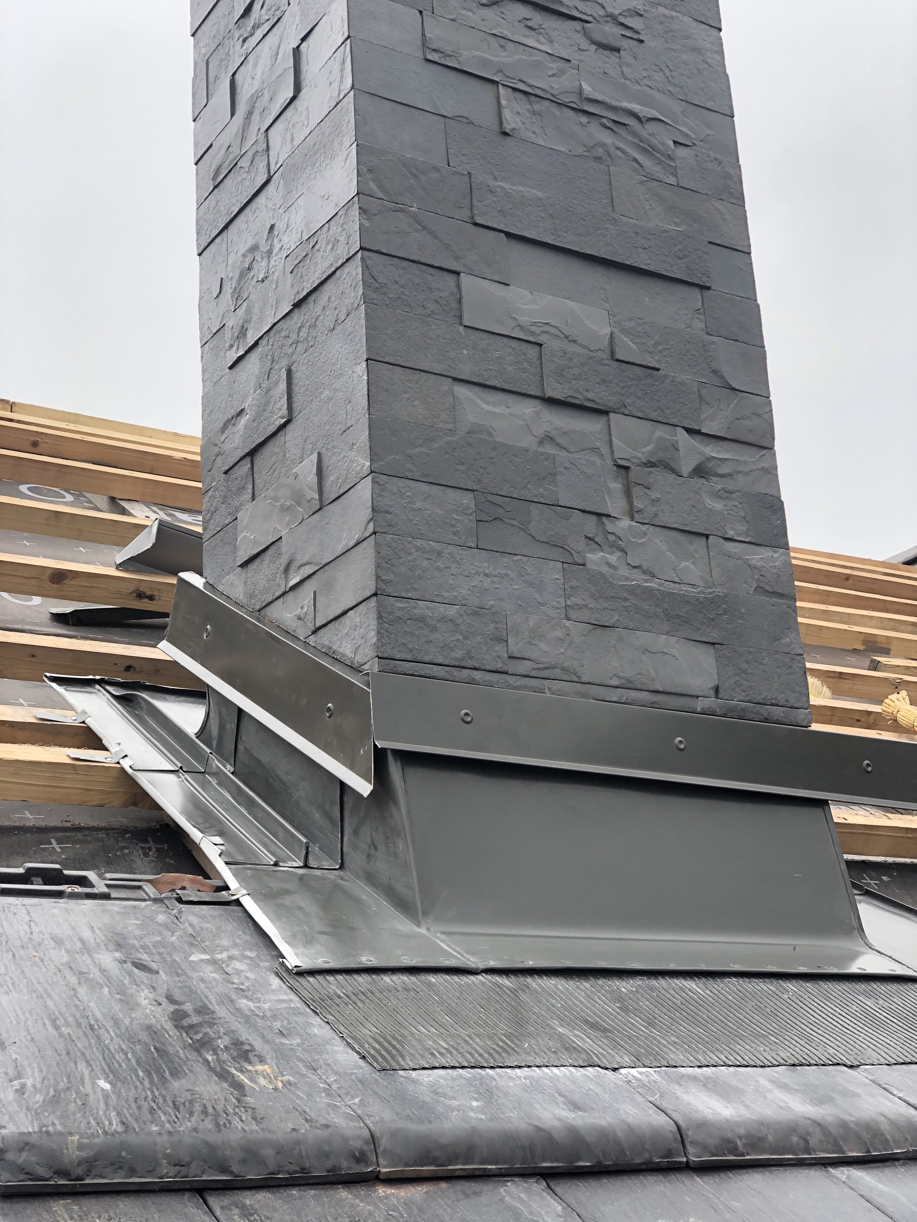

Mistik Опубліковано: 16 грудня 2020 Поділитись Опубліковано: 16 грудня 2020 Ну да. По работам на улице я в большей мере чайник - профан. Тем более дымоход. пять лет назад делал дымоход у себя в берлоге, использовал сланец как окантовка , затер эпоксид, пока все отлично. Но сланец использовал не наш , уже обработаный . Фото пост. Позже скинуть. Посилання на коментар Поділитися на інших сайтах More sharing options...
Mistik Опубліковано: 16 грудня 2020 Поділитись Опубліковано: 16 грудня 2020 %5Bimg%5D%5Bimg%5Dhttps%3A//profplitka.com.ua/wp-content/uploads/2020/12/%D1%82%D1%82%D1%82%D1%82.jpg[/img][/img] Добавлено через 1 минуту Добавлено через 1 минуту Добавлено через 7 минут на фото четыре года спустя, с верху душки от советской раскладушки. п.с. проблемы с фото. достать ,уменьшить во много раз, завести на урл., и потом только вставить, - целый геморой Посилання на коментар Поділитися на інших сайтах More sharing options...
