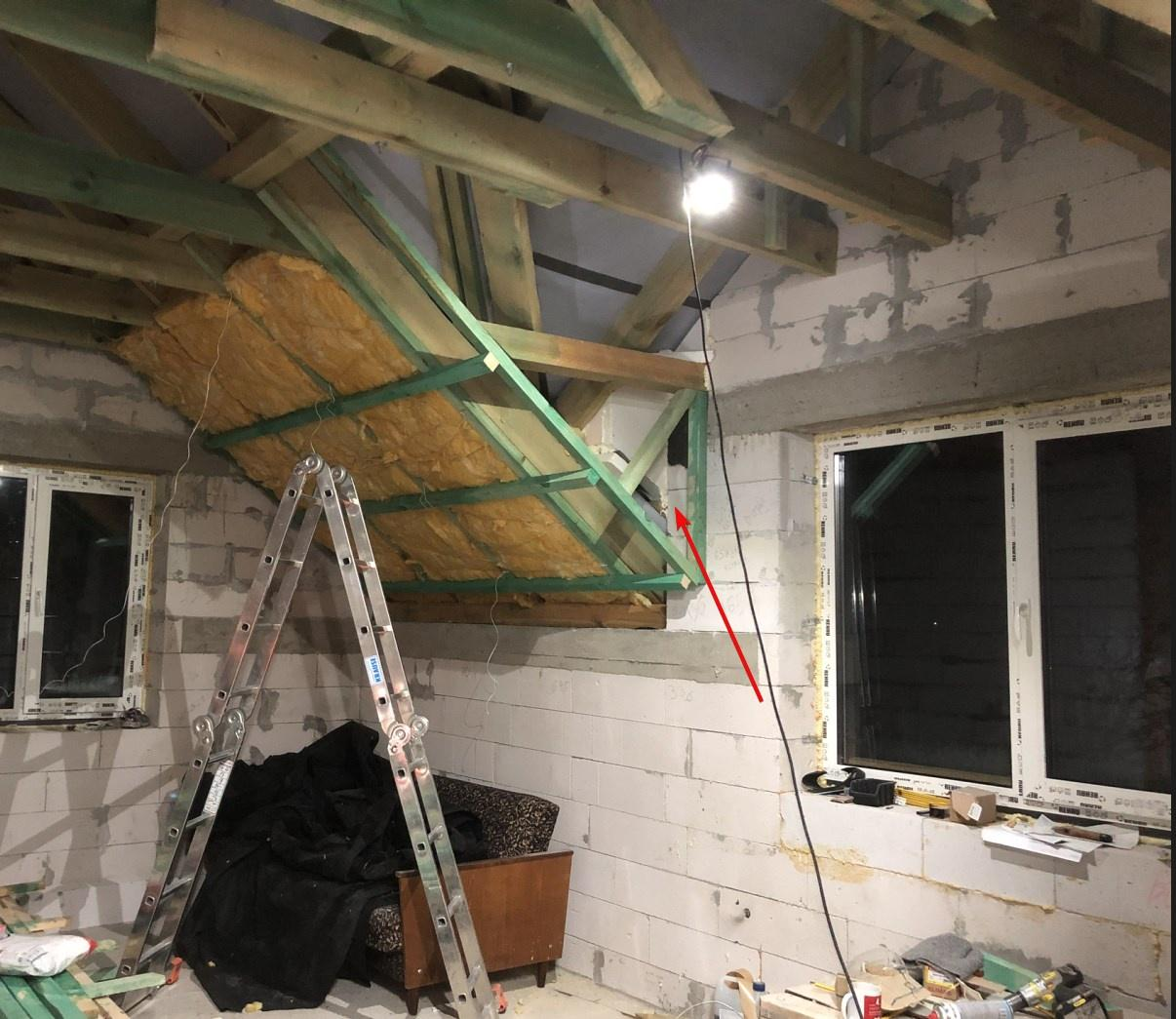

BugS Опубліковано: 19 березня 2023 Поділитись Опубліковано: 19 березня 2023 16 хвилин тому, tansss сказав: При выборе сечения бруса нужно прежде всего понимать, что вы в последствии бедете крепить к потолку и как. Если например по норме ГКЛ 12мм в два слоя то одно, а если натяжной, то другое. И соответственно крепёж (метиз) тоже разный. Плюс надо учитывать, что шаг крепления ограничен расстоянием между строил. Під утеплення брус, потім вата та пароизоляція, потім дошки 25х100, потім підвіси для ГК, скоріш за все в 1 шар. Посилання на коментар Поділитися на інших сайтах More sharing options...
tansss Опубліковано: 19 березня 2023 Поділитись Опубліковано: 19 березня 2023 40 минут назад, BugS сказал: Під утеплення брус, потім вата та пароизоляція, потім дошки 25х100, потім підвіси для ГК, скоріш за все в 1 шар. Кхэ-кхэ-кхэ... Вот и ответ на ваш же вопрос. Ну и так, между делом, вот та доска 25*100 ну ничего не делает а только крепко гадит будучи плотнячком к ПИ. Посилання на коментар Поділитися на інших сайтах More sharing options...
BugS Опубліковано: 19 березня 2023 Поділитись Опубліковано: 19 березня 2023 9 хвилин тому, tansss сказав: Кхэ-кхэ-кхэ... Вот и ответ на ваш же вопрос. Ну и так, между делом, вот та доска 25*100 ну ничего не делает а только крепко гадит будучи плотнячком к ПИ. Так де саме відповідь, чи можна використати 30х50 замість 50х50. Посилання на коментар Поділитися на інших сайтах More sharing options...
tansss Опубліковано: 19 березня 2023 Поділитись Опубліковано: 19 березня 2023 11 минут назад, BugS сказал: Так де саме відповідь, чи можна використати 30х50 замість 50х50. Нет конечно. Посилання на коментар Поділитися на інших сайтах More sharing options...
andrey_ka Опубліковано: 19 березня 2023 Поділитись Опубліковано: 19 березня 2023 7 хвилин тому, BugS сказав: Так де саме відповідь, чи можна використати 30х50 замість 50х50. Можна. Розташовуєте ці рейки з шагом 40см , кутники і будуть слугувати як підвіси. Далі пароізоляція , і депферна + герметизуюча стрічка . Отримаєте щось на кшталт ось такого: Далі , або вагонка , або ГК 9,5мм у два шари. Обов'язково між стіною та (ГК , вагонкою) залишити зазор , який можна заповнити ось таою резикою: 1 Посилання на коментар Поділитися на інших сайтах More sharing options...
tansss Опубліковано: 19 березня 2023 Поділитись Опубліковано: 19 березня 2023 (змінено) 7 минут назад, andrey_ka сказал: Можна. Розташовуєте ці рейки з шагом 40см , кутники і будуть слугувати як підвіси. Далі пароізоляція , і депферна + герметизуюча стрічка . Отримаєте щось на кшталт ось такого: Далі , або вагонка , або ГК 9,5мм у два шари. Обов'язково між стіною та (ГК , вагонкою) залишити зазор , який можна заповнити ось таою резикою: А как быть с тем что шаг крепления рейки равен расстоянию между стропил примерно 59см? Гляньте в тех карты например кнауфа в части требований к основанию А как быть с тем что шаг крепления рейки равен расстоянию между стропил примерно 59см? Гляньте в тех карты например кнауфа в части требований к основанию Змінено 19 березня 2023 користувачем tansss Посилання на коментар Поділитися на інших сайтах More sharing options...
andrey_ka Опубліковано: 19 березня 2023 Поділитись Опубліковано: 19 березня 2023 13 хвилин тому, tansss сказав: А как быть с тем что шаг крепления рейки равен расстоянию между стропил примерно 59см? Не зовсім зрозумів , що ви маєте на увазі. 14 хвилин тому, tansss сказав: Гляньте в тех карты например кнауфа в части требований к основанию А що не так з основою ? Чи куди іменно подивитись? Це ж звичайна П111 стеля. Тільки враховуючи що це мансарда , краще зашити у два шари ІМХО. Посилання на коментар Поділитися на інших сайтах More sharing options...
BugS Опубліковано: 19 березня 2023 Поділитись Опубліковано: 19 березня 2023 39 хвилин тому, andrey_ka сказав: Не зовсім зрозумів , що ви маєте на увазі. А що не так з основою ? Чи куди іменно подивитись? Це ж звичайна П111 стеля. Тільки враховуючи що це мансарда , краще зашити у два шари ІМХО. Між рейками 58 см для вати Посилання на коментар Поділитися на інших сайтах More sharing options...

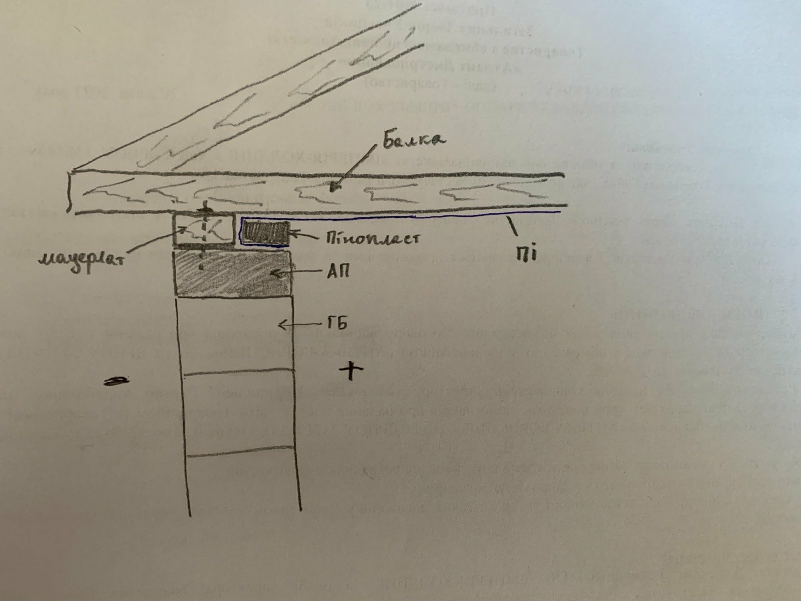

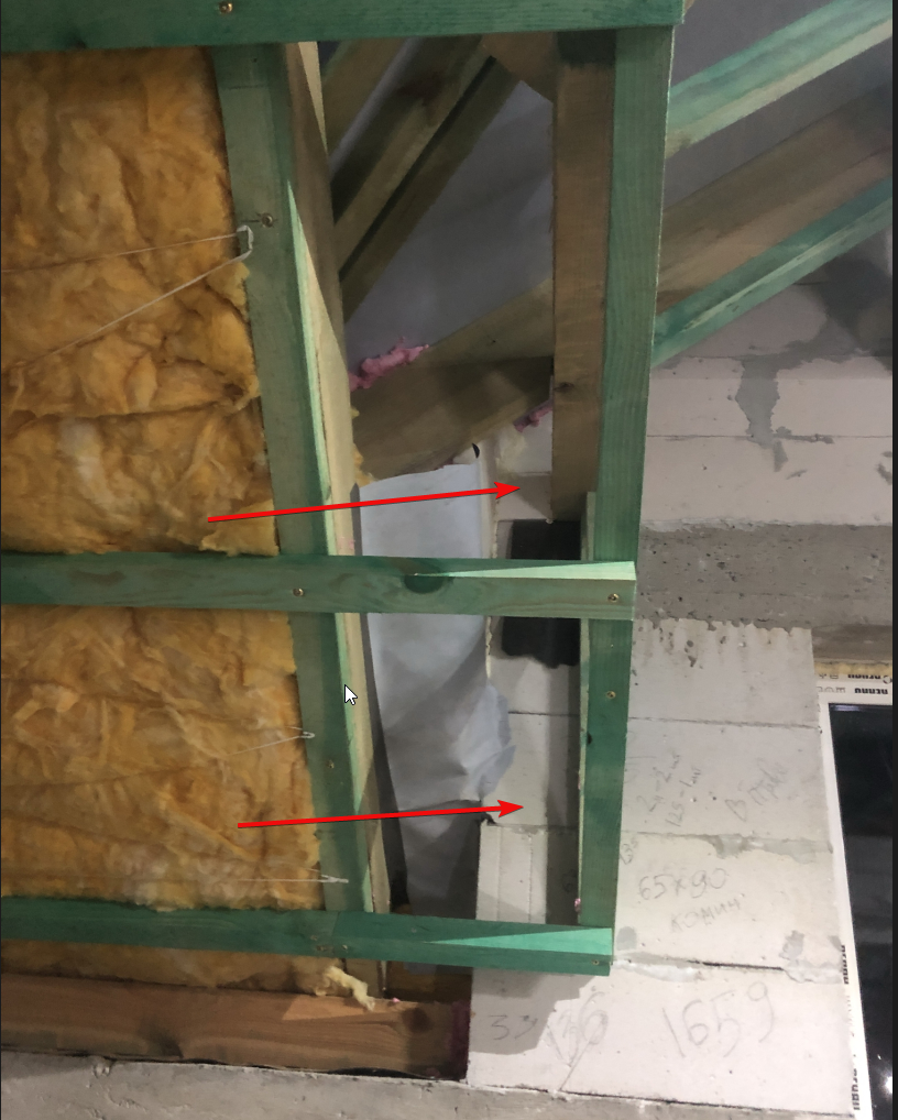

kovalenko Опубліковано: 20 березня 2023 Поділитись Опубліковано: 20 березня 2023 Доброго дня. Підкажіть як правильно зробити: Мауерлат лежить по зовнішньому периметру стіни, і виходить невелика внутрішня ніша між армопоясом / мауерлатом та балкою розміром 150*100мм., яку я планую закрити пінопластом (приклею його на клей-піну. Стосовно пароізляції - чи можна її завернути в цю нішу і потім плотненько придавити цим пінопластом? Чи спочатку пінопласт а потім вже до нього чи до АП клеїти ПІ ? Дякую. Посилання на коментар Поділитися на інших сайтах More sharing options...
Андрій Миколайович Опубліковано: 20 березня 2023 Поділитись Опубліковано: 20 березня 2023 19.03.2023 в 11:03, andrey_ka сказав: Не зовсім зрозумів , що ви маєте на увазі. А що не так з основою ? Чи куди іменно подивитись? Це ж звичайна П111 стеля. Тільки враховуючи що це мансарда , краще зашити у два шари ІМХО. де такі таблиці мжна глянути по інших витратах матеріалів? ) Посилання на коментар Поділитися на інших сайтах More sharing options...
Андрій Миколайович Опубліковано: 20 березня 2023 Поділитись Опубліковано: 20 березня 2023 3 години тому, kovalenko сказав: Доброго дня. Підкажіть як правильно зробити: Мауерлат лежить по зовнішньому периметру стіни, і виходить невелика внутрішня ніша між армопоясом / мауерлатом та балкою розміром 150*100мм., яку я планую закрити пінопластом (приклею його на клей-піну. Стосовно пароізляції - чи можна її завернути в цю нішу і потім плотненько придавити цим пінопластом? Чи спочатку пінопласт а потім вже до нього чи до АП клеїти ПІ ? Дякую. А чому не можна замість вставки пінопласту зашити все мінватою? Ви з між балками теж будете мін вату монтувати? Посилання на коментар Поділитися на інших сайтах More sharing options...
kovalenko Опубліковано: 20 березня 2023 Поділитись Опубліковано: 20 березня 2023 Та хто його знає... бо думаю так можливо обійтись без приклеювання ПІ до стіни. Посилання на коментар Поділитися на інших сайтах More sharing options...
Андрій Миколайович Опубліковано: 20 березня 2023 Поділитись Опубліковано: 20 березня 2023 Посилання на коментар Поділитися на інших сайтах More sharing options...
kovalenko Опубліковано: 20 березня 2023 Поділитись Опубліковано: 20 березня 2023 В мене не мансарда, а холодне горище. Посилання на коментар Поділитися на інших сайтах More sharing options...

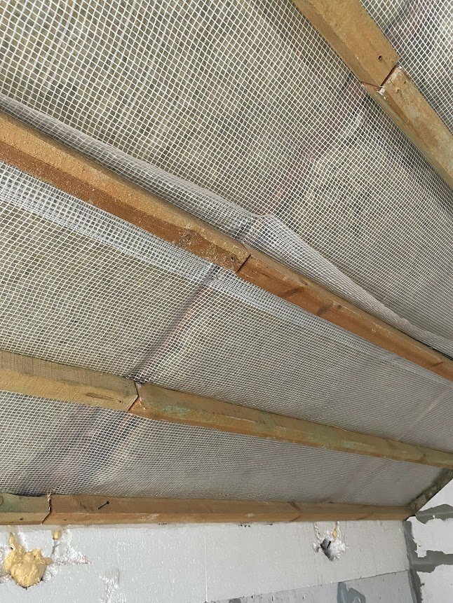

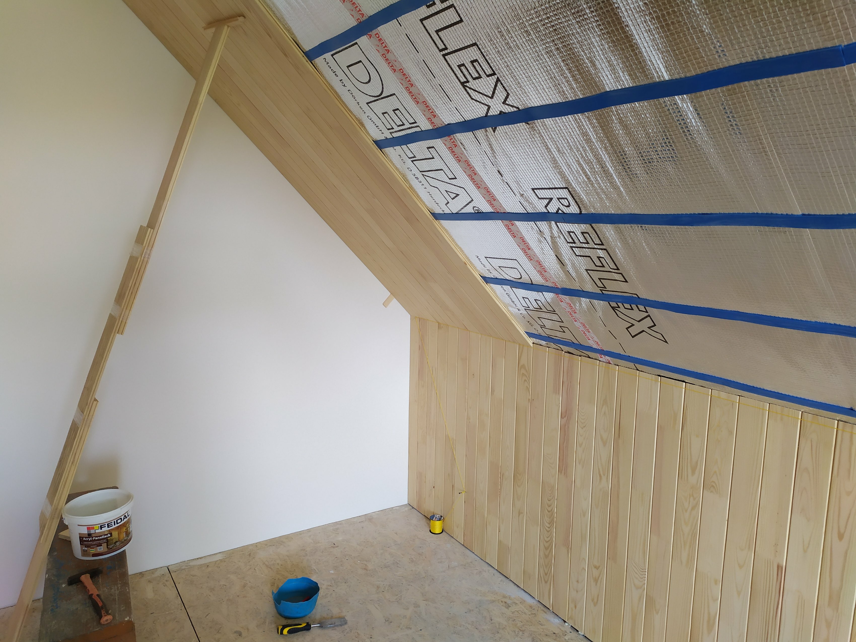

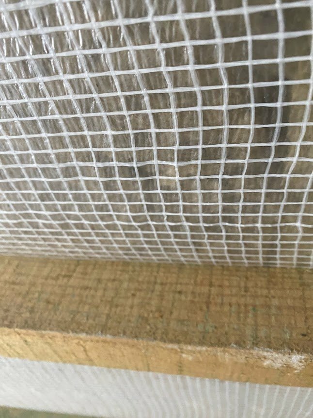

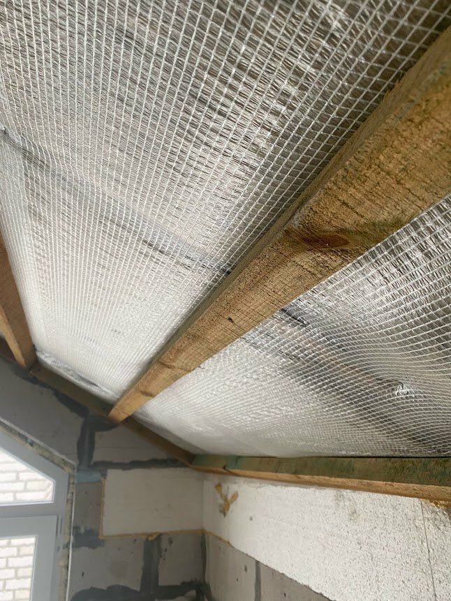

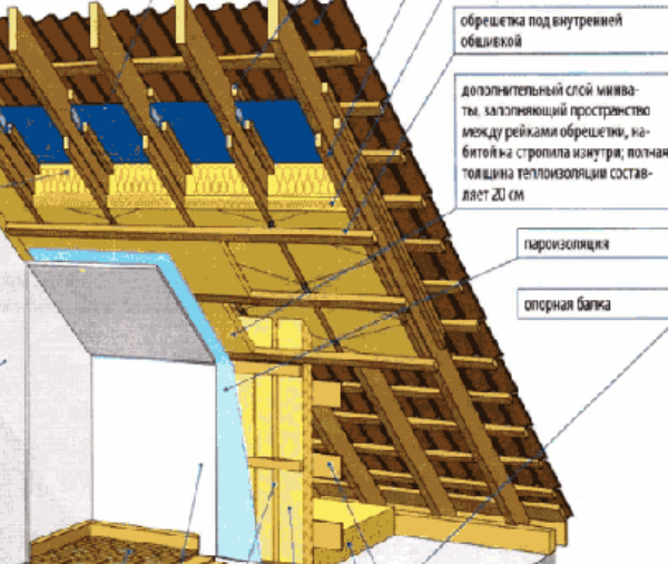

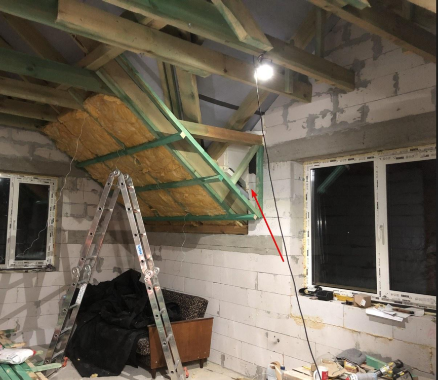

yxys Опубліковано: 17 грудня 2023 Поділитись Опубліковано: 17 грудня 2023 Вітаю! Підкажіть будь-ласка мансардний поверх, висока стеля 2-4 метри, мінвата 10-15 см, ще полізем перевіряти точно маю намір перед початком оздоблення ще утеплити, бо знаю як літом спекотно і як багато тепла втрачається взимку якщо зняти цю плівку, і між рейками дати ще 5 см вати, це гарна ідея чи ні? наскільки встиг почитати, то бажано залишити ще повітряний шар? дякую за коментарі Посилання на коментар Поділитися на інших сайтах More sharing options...
Фрай Опубліковано: 17 грудня 2023 Поділитись Опубліковано: 17 грудня 2023 (змінено) А як ви збираєтесь дати ще, побільше напхати чи що? Так воно так не працює. перечитав ще раз, зрозумів задумку, зазор має бути зверху так що можна і так Але тоді мембрану будете бити на рейки і думати як утримати вату, бо її клали зверху і не парились, а ви як? Хоча можно струну Змінено 17 грудня 2023 користувачем Фрай Посилання на коментар Поділитися на інших сайтах More sharing options...

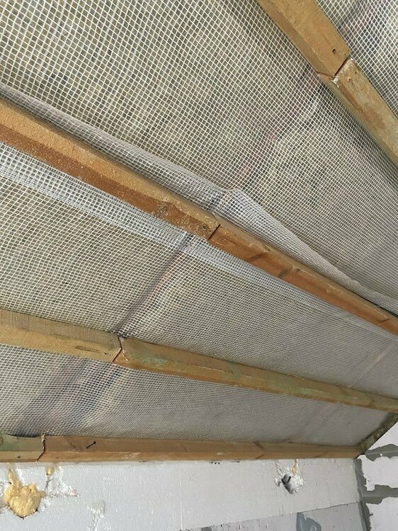

yxys Опубліковано: 17 грудня 2023 Поділитись Опубліковано: 17 грудня 2023 (змінено) Товстіше напхати) закласти ще 5 см між рейками як на картинці ну думав потім ще одну обрешітку набити вертикально, але тоді вже точно не вагонкою обшивати.Я поки просто шукаю шляхи, що б знайти оптимальний цей же паробарьєр який вже є обовʼязково знімати? Два шари то мабуть не дуже добре, якщо якимось чудом намокне, то не висохне між шарами ніколи? Змінено 17 грудня 2023 користувачем yxys Посилання на коментар Поділитися на інших сайтах More sharing options...
Фрай Опубліковано: 17 грудня 2023 Поділитись Опубліковано: 17 грудня 2023 (змінено) На обрешітку бити ще одну? Не уявляю. якщо робити то прибрати мембрану, добавити утеплювач на товщу рейки обрешітки і закріпити струною, після чого набити мембрану і … не дарма запитав чим будете оббивати далі? Змінено 17 грудня 2023 користувачем Фрай Посилання на коментар Поділитися на інших сайтах More sharing options...
MAESTRO DNEPR Опубліковано: 18 грудня 2023 Поділитись Опубліковано: 18 грудня 2023 (змінено) 8 часов назад, yxys сказал: Вітаю! Підкажіть будь-ласка мансардний поверх, висока стеля 2-4 метри, мінвата 10-15 см, ще полізем перевіряти точно маю намір перед початком оздоблення ще утеплити... Из того, что вижу невооружённым взглядом по трём Вашим фотографиям: 1) монолитный пояс не сплошной по периметру, а прерывается на оконном проёме 2) это не паробарьер... просто плёнка без опознавательных знаков... стыки между собой не проклеены 3) плёнка прибита брусками 30*50 с шагом 500мм... вместо 100мм дюймовки шагом 300мм. 4) если слой ваты 100-150мм, то предполагаю, что и стропила из бруса 50*150... 5) ...и что дом строился очень далёкими от строительства аборигенами. Существует вероятность того, что... если Вы сейчас дадите на конструктив крыши дополнительную нагрузку в виде 50мм ваты и ещё одной обрешётки, то крыша начнёт разъезжаться в стороны из-за не замкнутого монолитного пояса... особенно зимой под весом снега... на всех углах под монолитным поясом появятся трещины. Что делать?.. 1) снимаете всю обрешётку, которая держит плёнку... выбрасываете плёнку... снимаете всю вату 2) на высоте 2200-2400мм от пола на каждую стропильную пару прикручиваете потолочную балку из бруса 50*200... ВАЖНО: сбоку в нахлёст к стропилам, а не снизу... не на гвозди, а на болты... по 2 болта на каждую стропилину (п.с. - потолочные балки не дадут стропилинам разъезжаться) 3) на стропила (от потолочных балок до мон.пояса) накручиваете вдоль сверху вниз дополнительные брусы 50*100... т.е., увеличиваете сечение каждой стропилины до 250мм... в которые можно будет теперь вложить 200мм ваты. 4) начиная от мон.пояса... горизонтально на скобах набиваете ОДНУ полосу паробарьера... крЕпите его снизу дюймовой доской шагом 200-250мм между досками... по два гвоздя в стропилину 5) закладываете внутрь вату... в нахлёст два слоя по 100мм 6) снова полоса паробарьера, обрешётка, вата... пока не дойдёте до потолочных балок... стыки паробарьра проклеиваете лентой К2 или алюминиевой 7) по той же схеме утепляете потолочные балки 8. выше потолка стропилины утеплять не надо... там остаётся холодный чердак. Змінено 18 грудня 2023 користувачем MAESTRO DNEPR 2 1 Посилання на коментар Поділитися на інших сайтах More sharing options...
