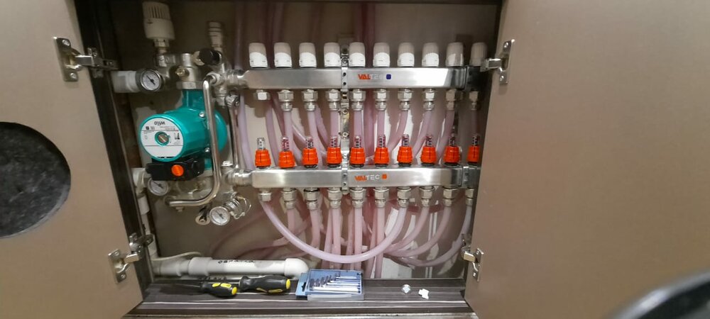

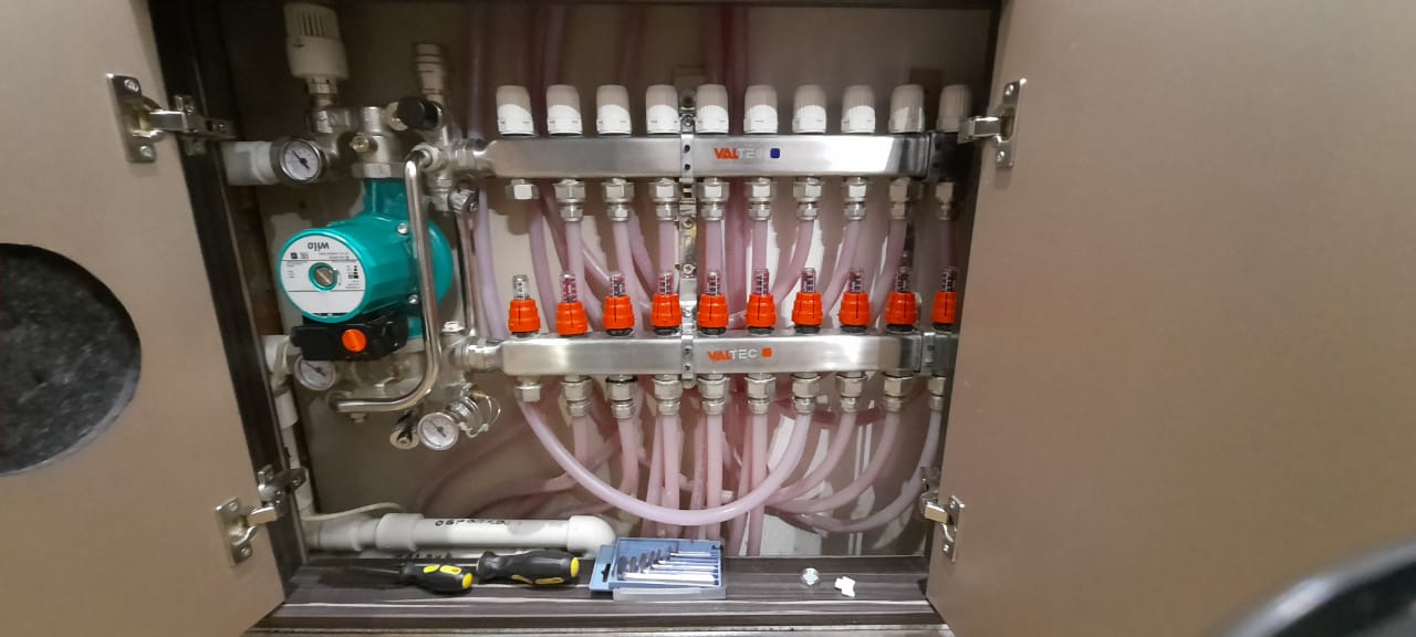

The mixers Опубліковано: 10 грудня 2020 Поділитись Опубліковано: 10 грудня 2020 Добрый день! Помогите разобраться с смесительным узлом системы теплых полов Valtec. Источник нагрева теплонрсителя теплообменник который греется от твердотопливного печного котла Bosh. Температура в теплолбменнике варьируется 50-60 градусов. Температура теплоносителя поступающего в узел теплого пола на подаче не достигает и 30 градусов, на обратке и вовсе 23 градуса. Помимо циркуляционного насоса в узле теплого пола, на ветке подачи из теплообменника стоит еще такой же насос. Циркуляция есть, но почему-то температура на подаче в узле всего лишь меньше 30 градусов. Система не греет полы. Теплообменник стоит в подвале, смесительный узел теплых полов на первом этаже. Дом на 2 этажа, есть еще подвал где размещен теплообменник. Площадь теплых полов 100 кв.м. Подскажите в чем может быть проблема, почему не греется подача, может коллектор и смесительный узел собран не правильно? Посилання на коментар Поділитися на інших сайтах More sharing options...

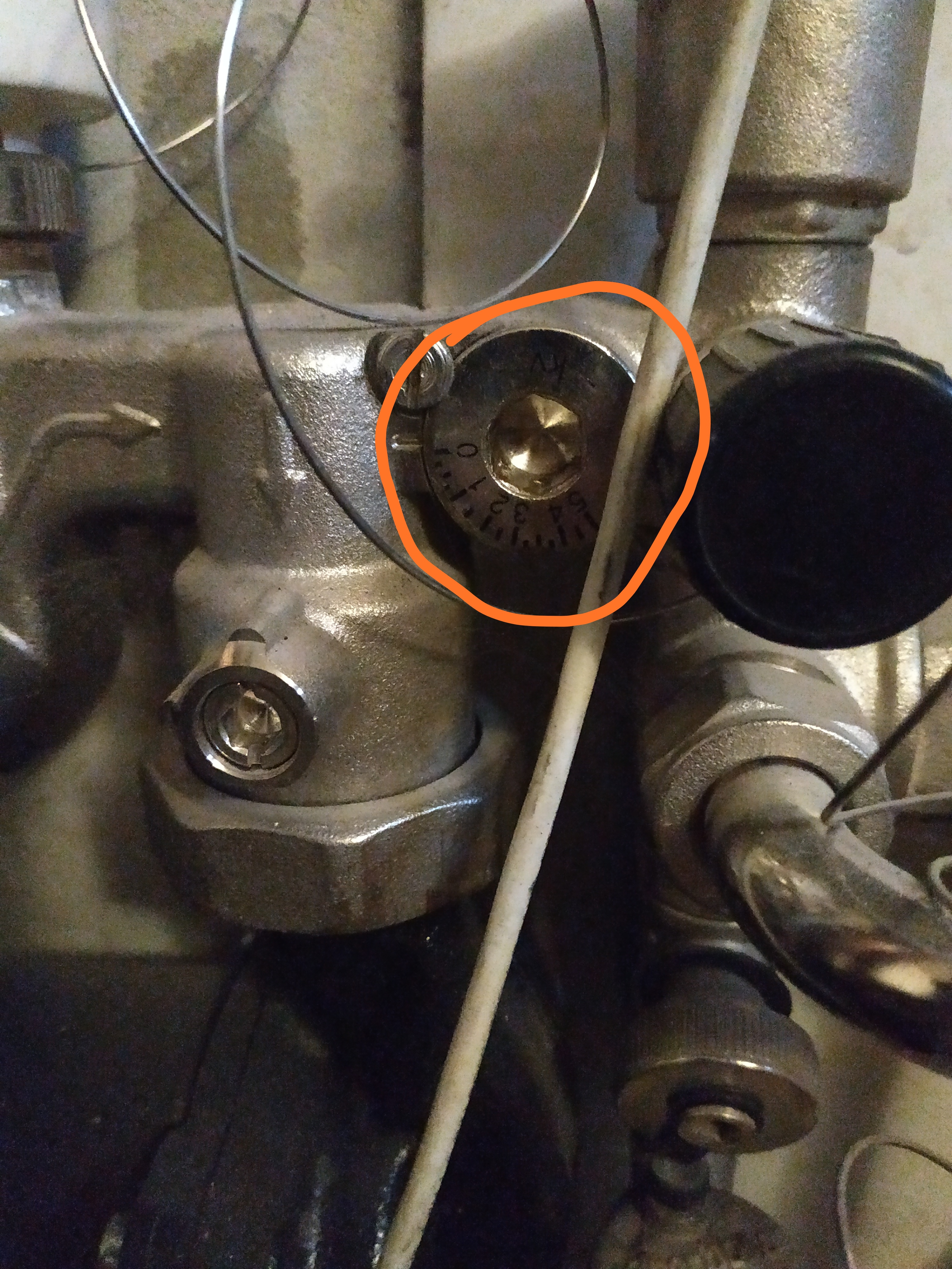

oosimvol Опубліковано: 10 грудня 2020 Поділитись Опубліковано: 10 грудня 2020 Добрый день! Помогите разобраться с смесительным узлом системы теплых полов Valtec. Источник нагрева теплонрсителя теплообменник который греется от твердотопливного печного котла Bosh. Температура в теплолбменнике варьируется 50-60 градусов. Температура теплоносителя поступающего в узел теплого пола на подаче не достигает и 30 градусов, на обратке и вовсе 23 градуса. Помимо циркуляционного насоса в узле теплого пола, на ветке подачи из теплообменника стоит еще такой же насос. Циркуляция есть, но почему-то температура на подаче в узле всего лишь меньше 30 градусов. Система не греет полы. Теплообменник стоит в подвале, смесительный узел теплых полов на первом этаже. Дом на 2 этажа, есть еще подвал где размещен теплообменник. Площадь теплых полов 100 кв.м. Подскажите в чем может быть проблема, почему не греется подача, может коллектор и смесительный узел собран не правильно? На сколько у Вас байпас открыт? Попробуйте поэкспериментировать. 0-полностью закрыт. Может не пропустить термоголовка слишком горячуу воду. Посилання на коментар Поділитися на інших сайтах More sharing options...
