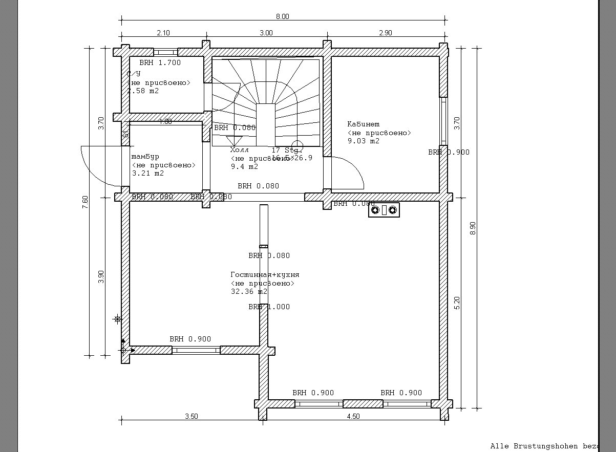

Oxkon Опубліковано: 5 листопада 2009 Поділитись Опубліковано: 5 листопада 2009 Уважаемые форумчане, прошу оценить смету на строительство мелкозаглубленной ленты фундамента под сруб. Дорого-дешево-нормально? Прицениваюсь для выбора подрядчика. План 1 этажа и смету прилагаю.Смета фундамент.xls Посилання на коментар Поділитися на інших сайтах More sharing options...

Dmytro Опубліковано: 24 листопада 2009 Поділитись Опубліковано: 24 листопада 2009 Смета странная. как минимум расчет неверный и не хватает вязочной проволоки. Я бы поинтересовался что такое Блочки? Кроме того, интересно, почему бетон дважды указан в смете. кубатуру бетона можно высчитать очень просто. высота на ширину на длину. грубо получается у вас три стены по 8 метров три по 9 (почти 3 ;) ), две по 3.7 и одна 2м итого 60.4 метра. округлим 61. 61*(1.3+0.7 это общая высота фундамента) * 0.3 (ширина) = 36.6 кубов бетона....может я чего-то не понимаю, но расчет именно такой. (точно так же можно подсчитать кубатуру копки траншей высота при этом 1.3)...ах да еще и нужно учитывать уклон участка, для этого нужно натянуть веревку по уровню (по всем стенам) в том месте где вы будете закладывать фундамент и высчитать уклон и учесть в расчетах приведенных выше. И вообще почему копки траншей насчитали 24 куба а бетона в два раза меньше? кстати, если лестница вас бетонная, то и в этом месте нужно заливать что-то типа фундамента. Так же нужно подумать о дымоходе, если у вас будет камин, то нужно уже сейчас знать какой дымоход вы планируете. Я не строитель, но если мне в смете пишут что-то непонятное, я обязательно должен узнать зачем применяется и нельзя ли обойтись без этой непонятной вещи тем-более если она стоит не 3 рубля. Посилання на коментар Поділитися на інших сайтах More sharing options...
