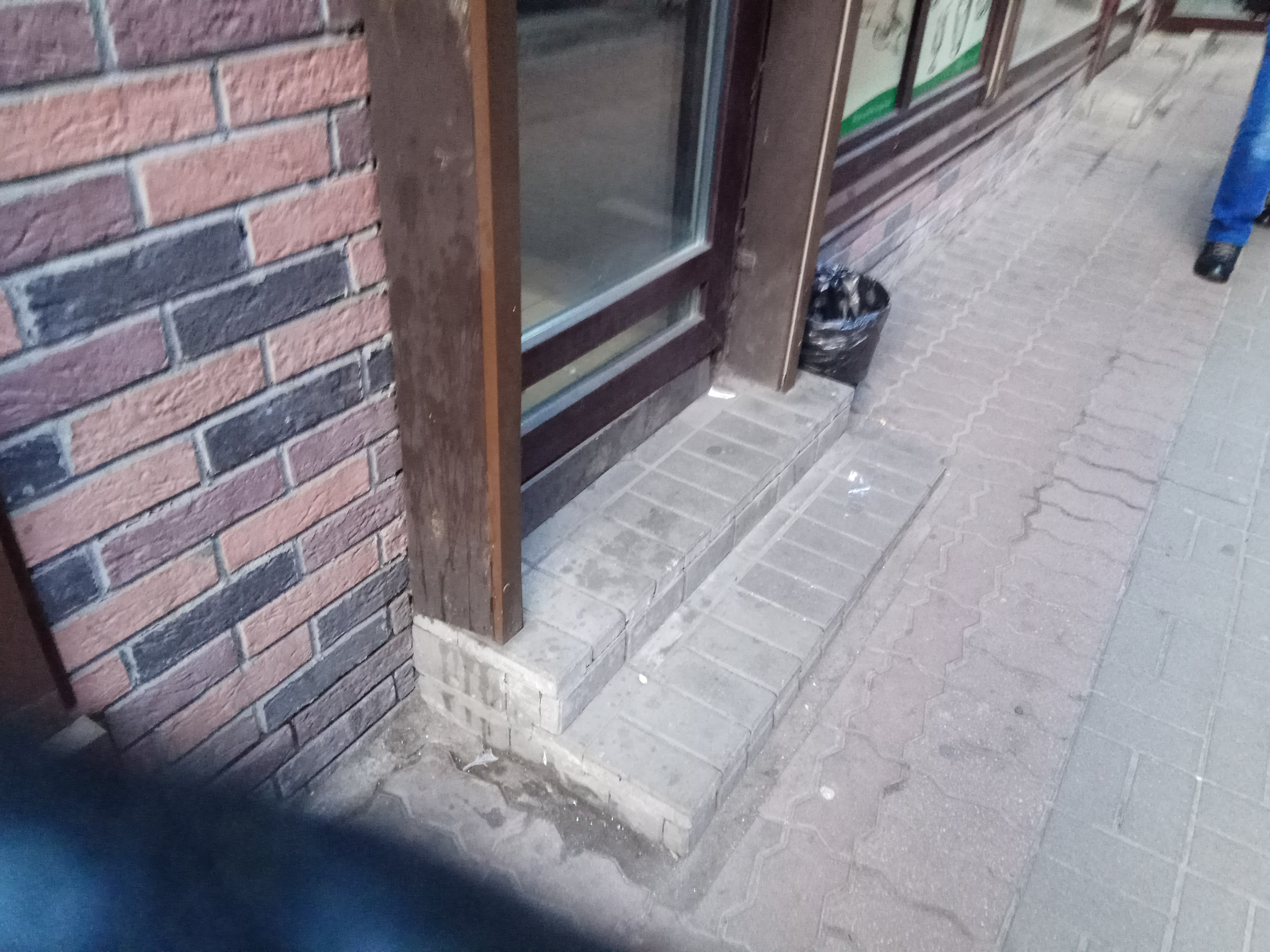

Игорь&Ира Опубліковано: 30 листопада 2020 Поділитись Опубліковано: 30 листопада 2020 Мне советовали делить по высоте на две части импостом, так как внизу больше шансов повреждения стеклопакета - тогда менять только низ, который меньше (на уровне низа окна). В подтверждение: Посилання на коментар Поділитися на інших сайтах More sharing options...

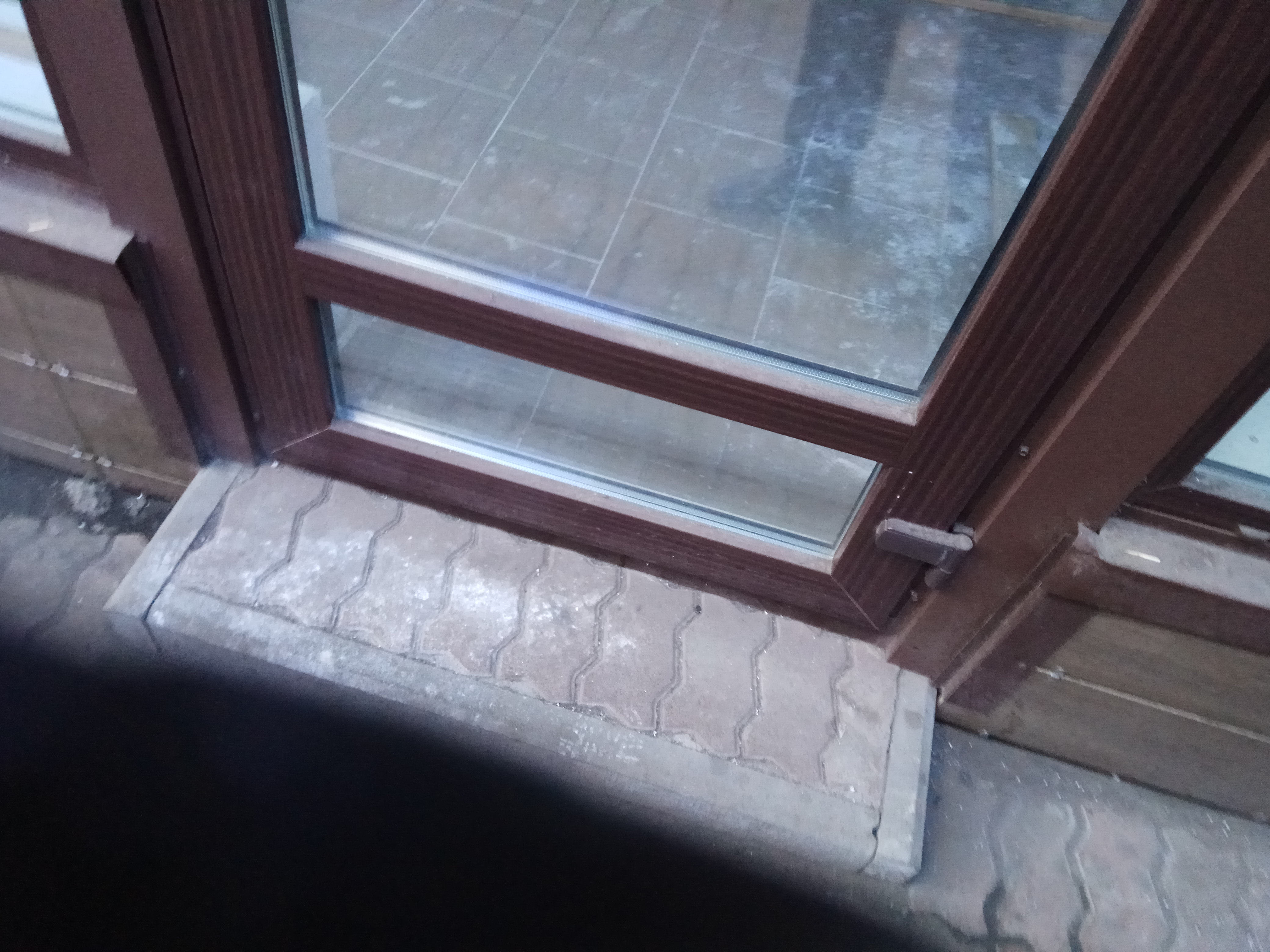

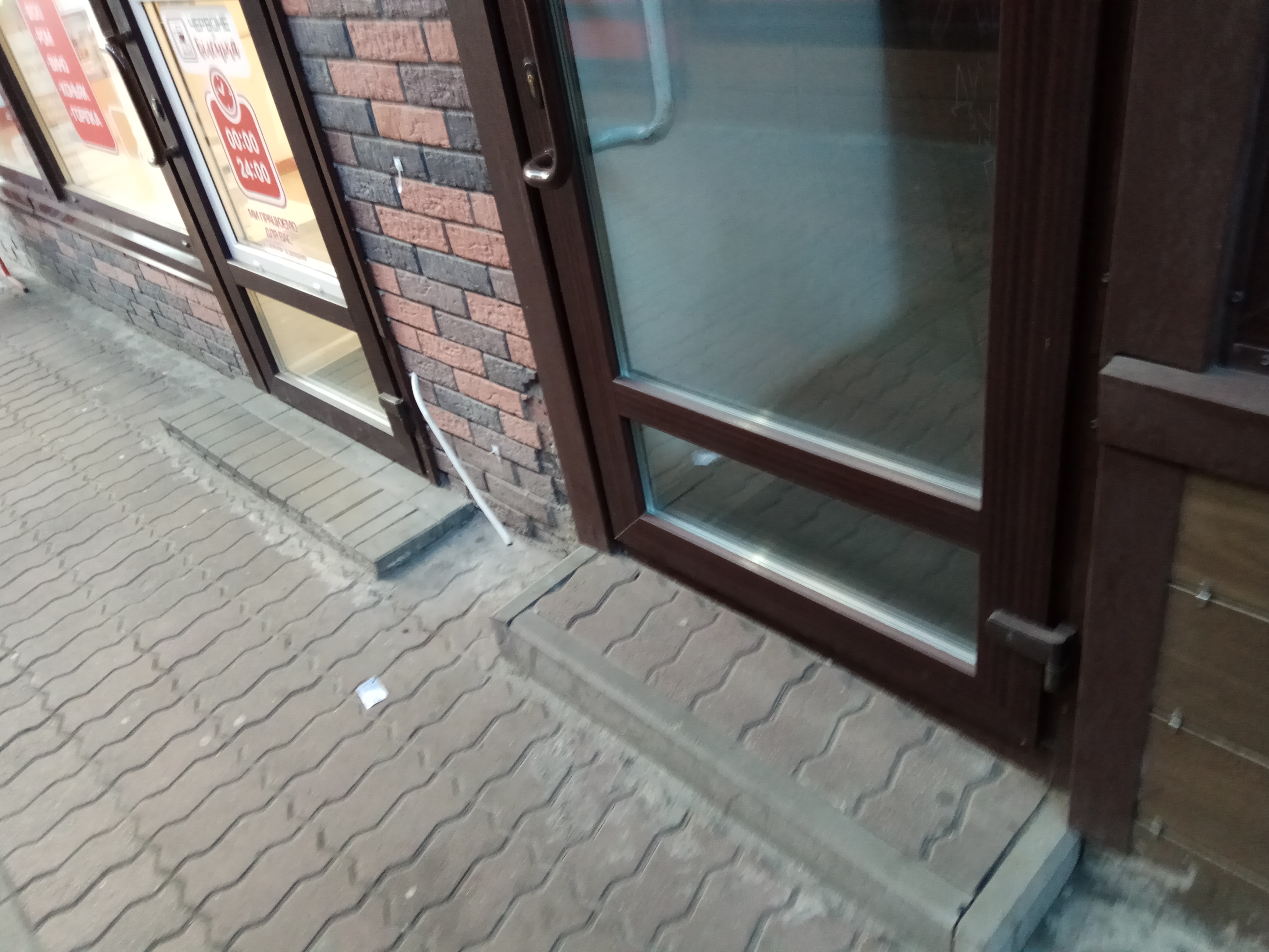

Фрай Опубліковано: 30 листопада 2020 Поділитись Опубліковано: 30 листопада 2020 Все правильно пишете, но и у меня опыт не с просторов инета, достаточно заказов и личных и по работе. на фото мои не первые двери Рехау по цене якобы немецкие, хотя на деле оказались польские. Высокие стойки гуляют как бы ты не хотел, особенно когда двигаешь механизмом запора, а он почему-то где-то упёрся, неважно пыль там или что. «Должны быть» (про разные условия) совсем не значит есть на самом деле, не мне ж вам объяснять. Вот и начинается химия со стадии Некачественного материала, нарушения технологии изготовления и заканчивая неграмотным монтажом. А где их взять, тех монтажников, кто их готовит, если они даже замеры снять не могут нормально? Потому и рассказывают басни о жлобах-заказчиках которые под дулом автомата гонят несчастного подрядчика изготовить и руками с жопы поставить брак. Импост очень портит внешний вид, как по мне, но что не говорите, а дополнительную жесткость конструкции придаёт. Посилання на коментар Поділитися на інших сайтах More sharing options...
FTR Опубліковано: 30 листопада 2020 Поділитись Опубліковано: 30 листопада 2020 Все правильно пишете, но и у меня опыт не с просторов инета, достаточно заказов и личных и по работе. на фото мои не первые двери Рехау по цене якобы немецкие, хотя на деле оказались польские. Высокие стойки гуляют как бы ты не хотел, особенно когда двигаешь механизмом запора, а он почему-то где-то упёрся, неважно пыль там или что. «Должны быть» (про разные условия) совсем не значит есть на самом деле, не мне ж вам объяснять. Вот и начинается химия со стадии Некачественного материала, нарушения технологии изготовления и заканчивая неграмотным монтажом. А где их взять, тех монтажников, кто их готовит, если они даже замеры снять не могут нормально? Потому и рассказывают басни о жлобах-заказчиках которые под дулом автомата гонят несчастного подрядчика изготовить и руками с жопы поставить брак. Импост очень портит внешний вид, как по мне, но что не говорите, а дополнительную жесткость конструкции придаёт. Вы хотите рассказать, что цена окон и монтажа для Вас не имеет значение? Вы не имеете процент с заказа, и не ищете самые дешевые предложения для увеличения своего интереса? Может быть вы ограничиваете стоимость проекта, и вам идут на встречу удешевляя заказ (материалами), а потом все это нужно смонтировать за "три рубля" и на такую цену соглашаются не все монтажники? Прошу заметить, это всего предположение, а не огульное обвинение всех причастных и непричастных... Добавлено через 2 минуты Из своего опыта могу сказать, что собираюсь на двери с импостом менять по причине того, что постоянно расходятся стойки вокруг стеклопакета, слишком длинные. Рехау со шпросом и смотрится поинтереснее чем без проблема стоек скорее всего в армировании профиля. Шпросы ни коим образом не решают эту проблему 1 Посилання на коментар Поділитися на інших сайтах More sharing options...
