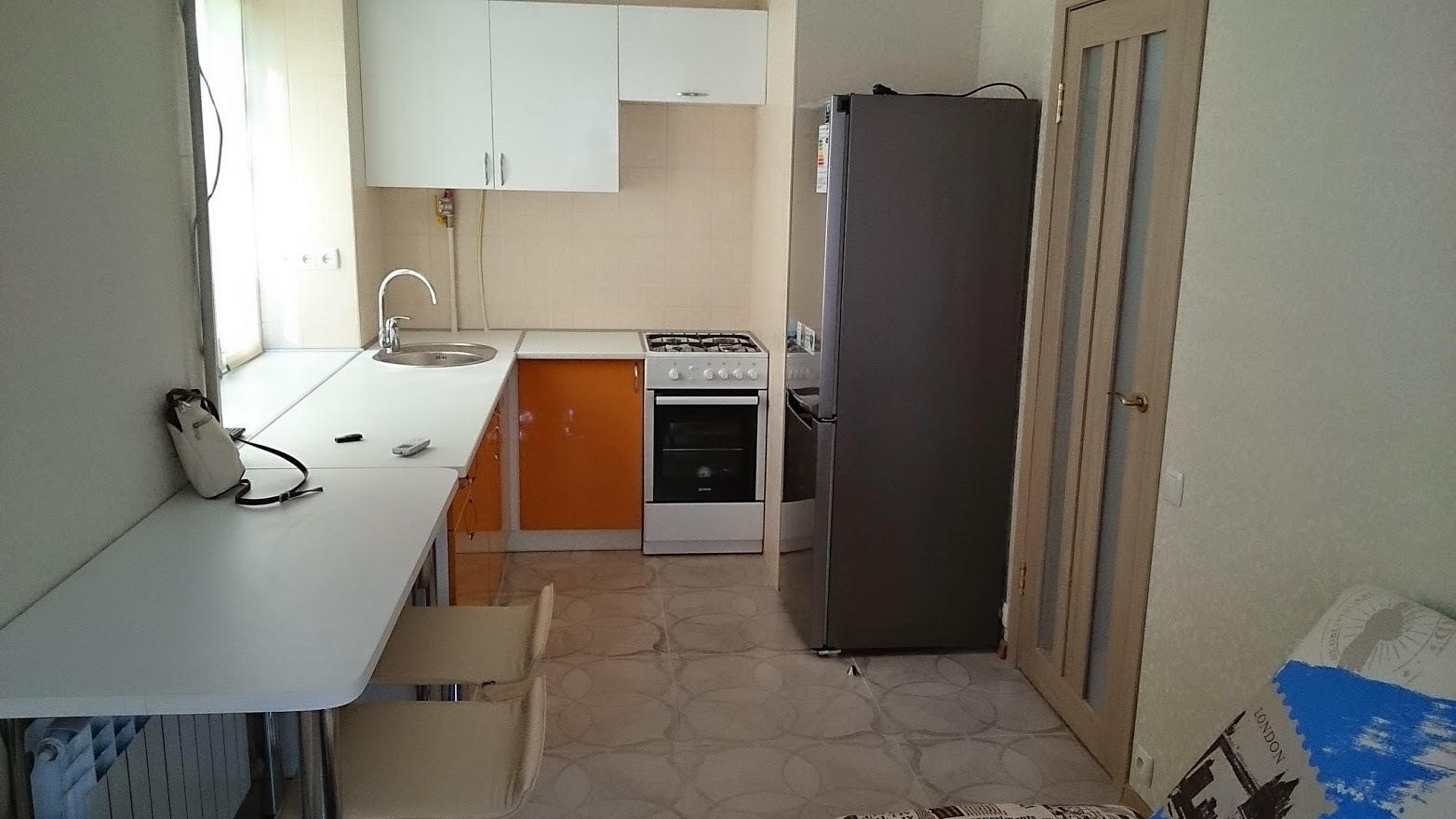

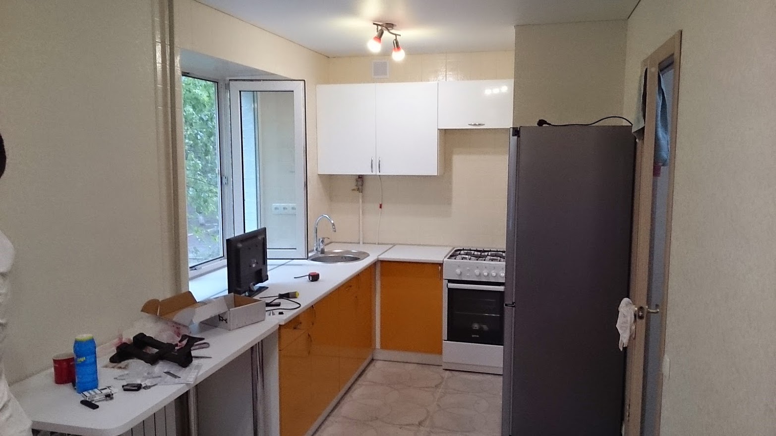

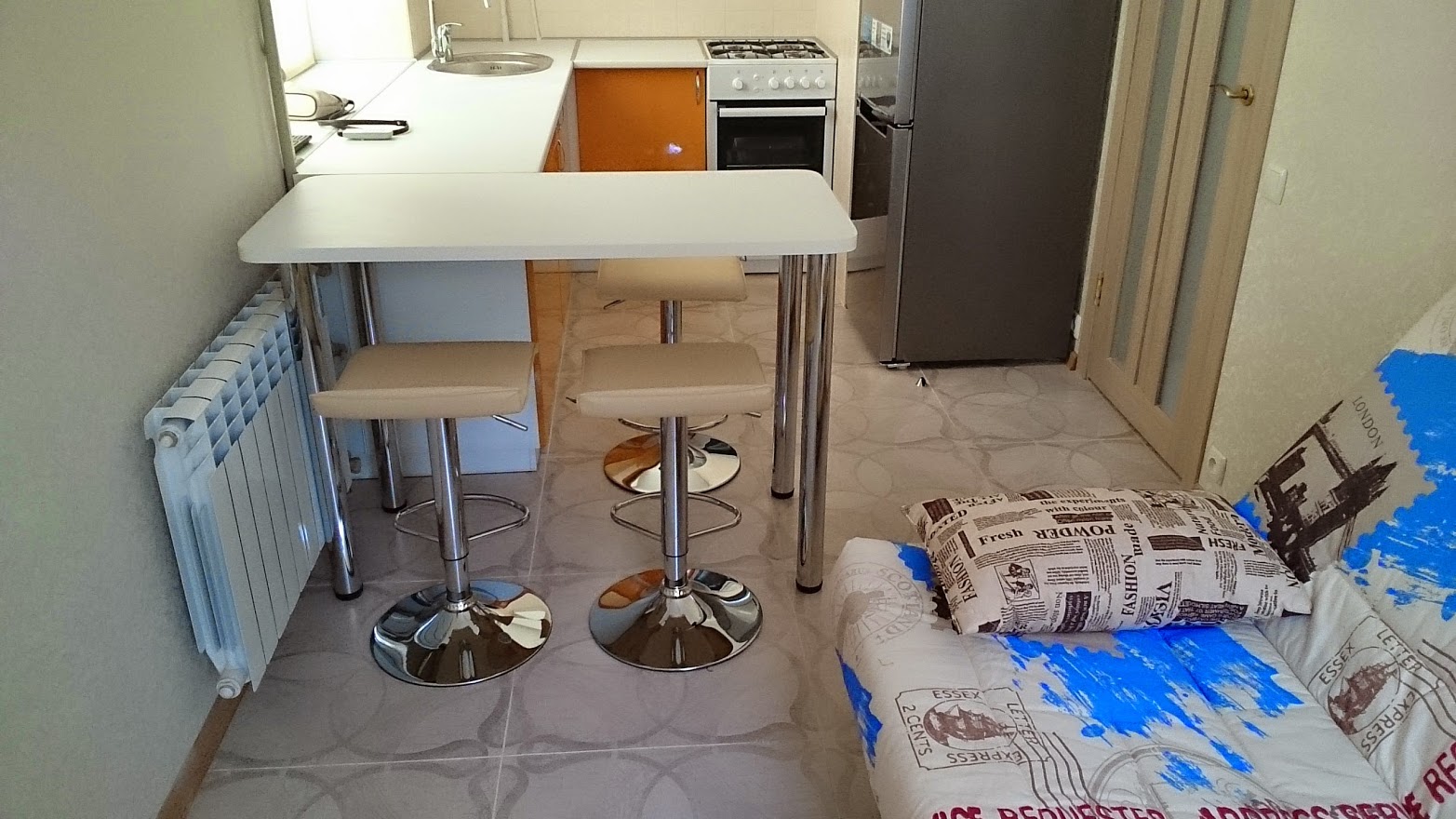

Ratel Опубліковано: 25 листопада 2020 Поділитись Опубліковано: 25 листопада 2020 Живой пример как это было у нас на одной из квартир. На фотках можно увидеть как решёл вопрос с обогревом окна (решётка в столешнице) и как окно закрывалось (рулонные шторы). Мегадешёвый вариант - но зато очень классно пользоваться раковиной. И свет не надо включать. Посилання на коментар Поділитися на інших сайтах More sharing options...

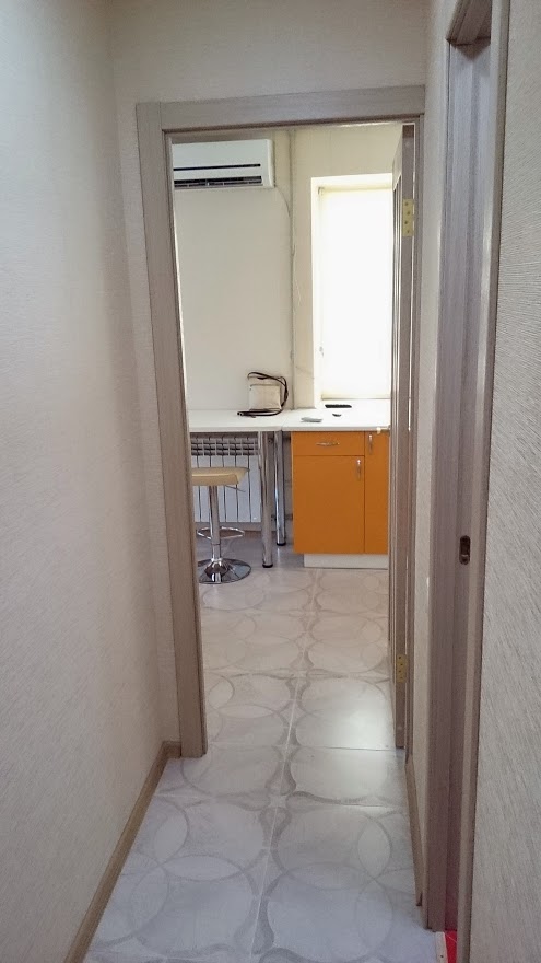

Ratel Опубліковано: 25 листопада 2020 Поділитись Опубліковано: 25 листопада 2020 Вот ещё одна квартира которую я делал под аренду и тоже раковина у окна. Ну правда чуть в стороне, зато вид шикарный получился. Эта квартира даже полностью описана тут на форуме в одной из моих тем. С фотками. Посилання на коментар Поділитися на інших сайтах More sharing options...
