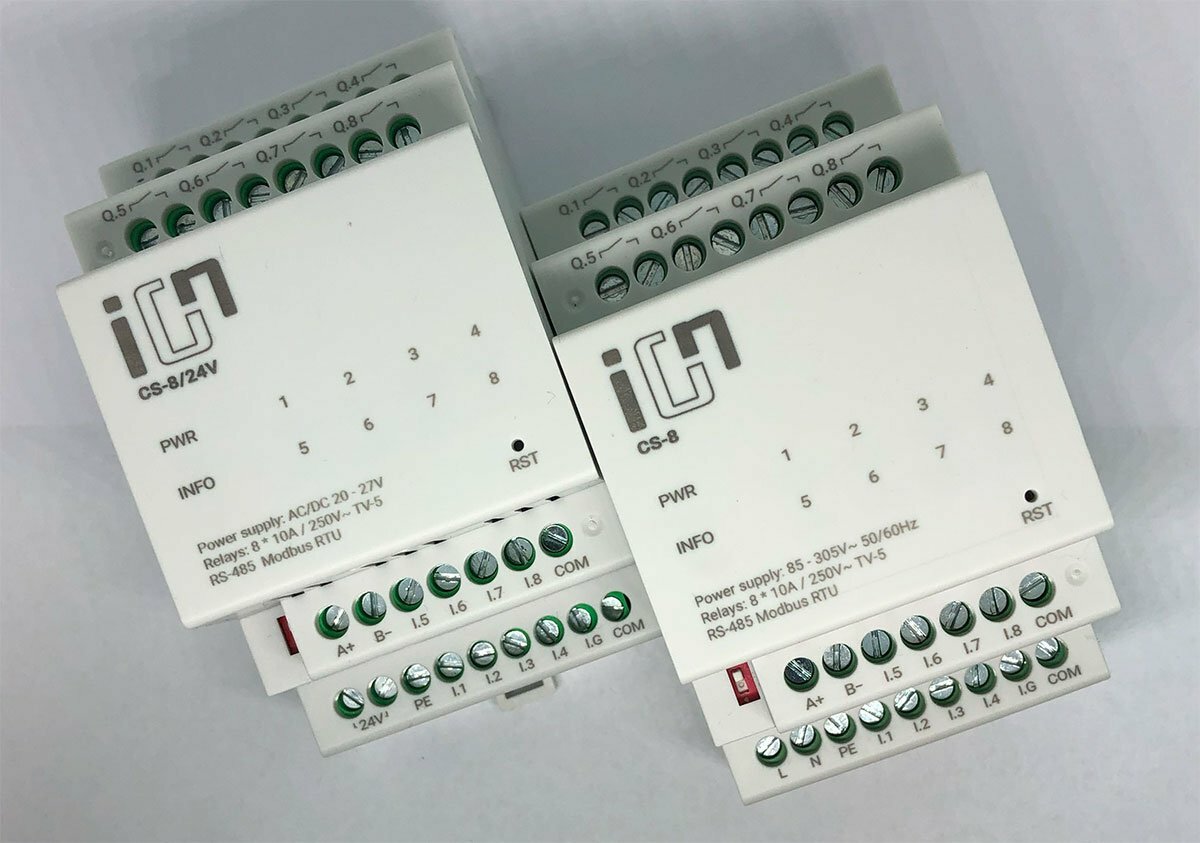

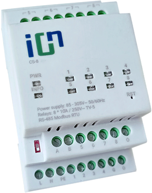

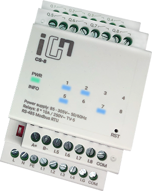

InSAn Опубліковано: 13 листопада 2020 Поділитись Опубліковано: 13 листопада 2020 Центральний вимикач ION CS-8. Пристрій призначений для комутації малопотужного навантаження з можливістю групового управління (функція “центральний вимикач”). Буклет - CS-8_mod___ua.pdf або за посиланням CS-8_booklet___ua.pdf Хочете дізнатись більше? Спробуйте розумне керування освітленням в нашій інтерактивній онлайн демонстрації. UPD (10.01.2024): Продукт постійно розвивається. Для порівняння - новий корпус (із листопада 2023 р.) та старий корпус (більше не постачається): Два варіанти: живлення 110/220В та живлення 24В. Відрізняються лише напругою живлення пристрою. Всі інші параметри (навантаження виходів, сценарії і т.д.) - однакові в обох моделях. Оновлена інформація (розвиток, запитання та відповіді) - починаючи із цього повідомлення Під спойлером - застаріла інформація, яка була на початку шляху Спойлер Довга розробка завершилася, починаю викладати модулі та їх описання. Основні моменти, на які зверталася увага при розробці: 1. Модулі повинні бути самодостаніми, працювати за сценаріями, що "прописані" в них без необхідності централізованого керування. 2. Відсутність єдиного керуючого центру - вихід з ладу будь-якого вузла не призводить до зупинки всієї системи. На сьогодні готові три модулі категорії Pro (налаштування через Modbus). 1. Центральний вимикач 2. RGBW-контролер 3. Зчитувач аналогових сигналів (0-20мА/0-10В/NTC) Дві моделі категорії Simple (аналогічні серії Pro але без Modbus): центральний вимикач та RGBW-контролер. В розробці - серія Spark (бездротовий двосторонній зв'язок до 1км на 868МГц із 128-бітним EAS шифруванням). Щодо серії Pro (на фото). Програмування (налаштування сценаріїв) по протоколу Modbus RTU (RS-485) за допомогою безкоштовного ПЗ. Для підключення до ПК можна використати перехідник RS485-USB (вартість на Aliexpress – в $0.60 або в Україні – близько 40 грн.). Достатньо лише одного перехідника для використання із набором модулів. Підключення RS-485 потрібно тільки при попередньому налаштуванні модуля по протоколу Modbus RTU і в процесі експлуатації не потрібно (але можна управляти виходами і в процесі роботи, задаючи "реакції" на різні події), підключивши до контролера (PLC) або до ПК (інтеграція із Home Assistant, ioBroker, Node-RED та інших систем). Частина публікацій із описом розміщена в ФБ на сторінці Smart ION. Документація - на стадії завершення. Для форумчан, що описують процес будівництва (ремонту) можу надати безкоштовно. Але не всім Єдина умова - чесно розповісти в своєму описі про свої враження від використання. Навіть якщо вони негативні. Звертайтеся в приват тут або на ФБ. Далі буду викладувати більш детально щодо кожної моделі. 15 Посилання на коментар Поділитися на інших сайтах More sharing options...

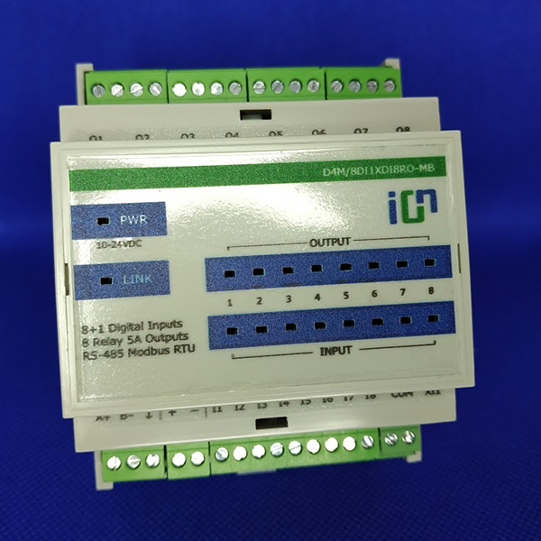

Vit3f Опубліковано: 13 листопада 2020 Поділитись Опубліковано: 13 листопада 2020 А що на виході у зчитувача аналогових сигналів, я так розумію релейний вихід, а рівень спрацювання встановлюється при програмуванні? Якщо реле, то NO чи NC, якщо перекидний контакт то взагалі 1 Посилання на коментар Поділитися на інших сайтах More sharing options...

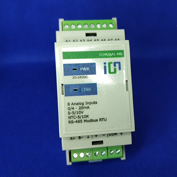

InSAn Опубліковано: 13 листопада 2020 Автор Поділитись Опубліковано: 13 листопада 2020 А що на виході у зчитувача аналогових сигналів, я так розумію релейний вихід, а рівень спрацювання встановлюється при програмуванні? Якщо реле, то NO чи NC, якщо перекидний контакт то взагалі Конкретно в цьому модулі, що на фото - лише зчитувач аналогових даних (ток або напруга, або опір - задається в налаштуваннях). Вірніше, вісім аналогових входів. В мене використовується для знімання даних по тиску та температурі в "котєльні": - тиск до фільтра, тиск після фільтра, тиск після редуктора - тиск та температура в ГВС - тиск та температура (вхід+вихід) в системі опалення На етапі тестування прототипу - модуль із одним аналоговим входом та релейним виходом (перекидний контакт) на 16А, де рівень спрацювання (рівень тока чи напруги або опір для температурних датчиків) реле задається через налаштування по Модбасу. 3 Посилання на коментар Поділитися на інших сайтах More sharing options...
Автоматчик Опубліковано: 16 листопада 2020 Поділитись Опубліковано: 16 листопада 2020 @InSAn, хорошая работа! Лично мне интересен аналоговый модуль. Сколько разрядов реальной разрешающей способности? Какое сопротивление в режиме 4-20 мА? Модбас 38400 8N1 поддерживается? Задержка ответа? Ну и ориентировочная цена конечно же. Посилання на коментар Поділитися на інших сайтах More sharing options...
InSAn Опубліковано: 16 листопада 2020 Автор Поділитись Опубліковано: 16 листопада 2020 @InSAn, хорошая работа! Дякую. Лично мне интересен аналоговый модуль. Сколько разрядов реальной разрешающей способности? 10. Какое сопротивление в режиме 4-20 мА? Ток заміряється на резисторі 500 Ом. Ви ж про це питали? Модбас 38400 8N1 поддерживается? 2400/4800/9600/14400/19200/28800/38400/57600 8N1/8N2/8E1/8O1 Задержка ответа? Практично нульова. Дані знімаються постійно, передаються по запиту. Ну и ориентировочная цена конечно же. В роздріб - близько 1400 грн. 3 Посилання на коментар Поділитися на інших сайтах More sharing options...
Автоматчик Опубліковано: 16 листопада 2020 Поділитись Опубліковано: 16 листопада 2020 Ток заміряється на резисторі 500 Ом. Ви ж про це питали? Так, за це. Не завеликий опір? При 20 мА на ньому буде падіння напруги 10 В та потужності 0,2 Вт. А це вже впливає на опір резистору та лінійність перетворювання. Посилання на коментар Поділитися на інших сайтах More sharing options...
InSAn Опубліковано: 16 листопада 2020 Автор Поділитись Опубліковано: 16 листопада 2020 Так, за це. Не завеликий опір? При 20 мА на ньому буде падіння напруги 10 В та потужності 0,2 Вт. А це вже впливає на опір резистору та лінійність перетворювання. Так, стоп. Ми говоримо про вхідний опір аналогового входу чи за резистор, що "перетворює" ток в напругу для подальшої передачі в АЦП? Чим менший опір - тим більше гріється. Тим хуже лінійність (більша похибка). Добавлено через 6 минут PS: Резистори - High Precision & Low TCR ±0.1% 1 Посилання на коментар Поділитися на інших сайтах More sharing options...
Автоматчик Опубліковано: 16 листопада 2020 Поділитись Опубліковано: 16 листопада 2020 Дякую за розгорнуті відповіді. Останнє питання по гальванічній розв'язці по входам та інтерфейсу. Посилання на коментар Поділитися на інших сайтах More sharing options...
InSAn Опубліковано: 17 листопада 2020 Автор Поділитись Опубліковано: 17 листопада 2020 Останнє питання по гальванічній розв'язці по входам та інтерфейсу. Що саме цікавить? Аналогові входи не мають розв'язки - дорого виходить. Да і сенсу немає - захист від імпульсних та ESD є. Звичайні входи - через опртрон. 1 Посилання на коментар Поділитися на інших сайтах More sharing options...
Автоматчик Опубліковано: 17 листопада 2020 Поділитись Опубліковано: 17 листопада 2020 Що саме цікавить? Аналогові входи не мають розв'язки - дорого виходить. Да і сенсу немає - захист від імпульсних та ESD є. Звичайні входи - через опртрон. Согласен с Вами относительно аналоговых входов, в домашних условиях достаточно защиты от перенапряжения, ведь всё равно тот же датчик выдающий 0(4)-20 мА скорее всего будет запитан от того же блока питания что и модуль. Для дискретных входов очень желателен тригер Шмидта перед оптроном. Но опять же дома можно без него. Но RS-485 однозначно надо гальванически развязать, надеюсь у Вас так. Посилання на коментар Поділитися на інших сайтах More sharing options...
InSAn Опубліковано: 17 листопада 2020 Автор Поділитись Опубліковано: 17 листопада 2020 Но RS-485 однозначно надо гальванически развязать, надеюсь у Вас так. Естессно! Посилання на коментар Поділитися на інших сайтах More sharing options...

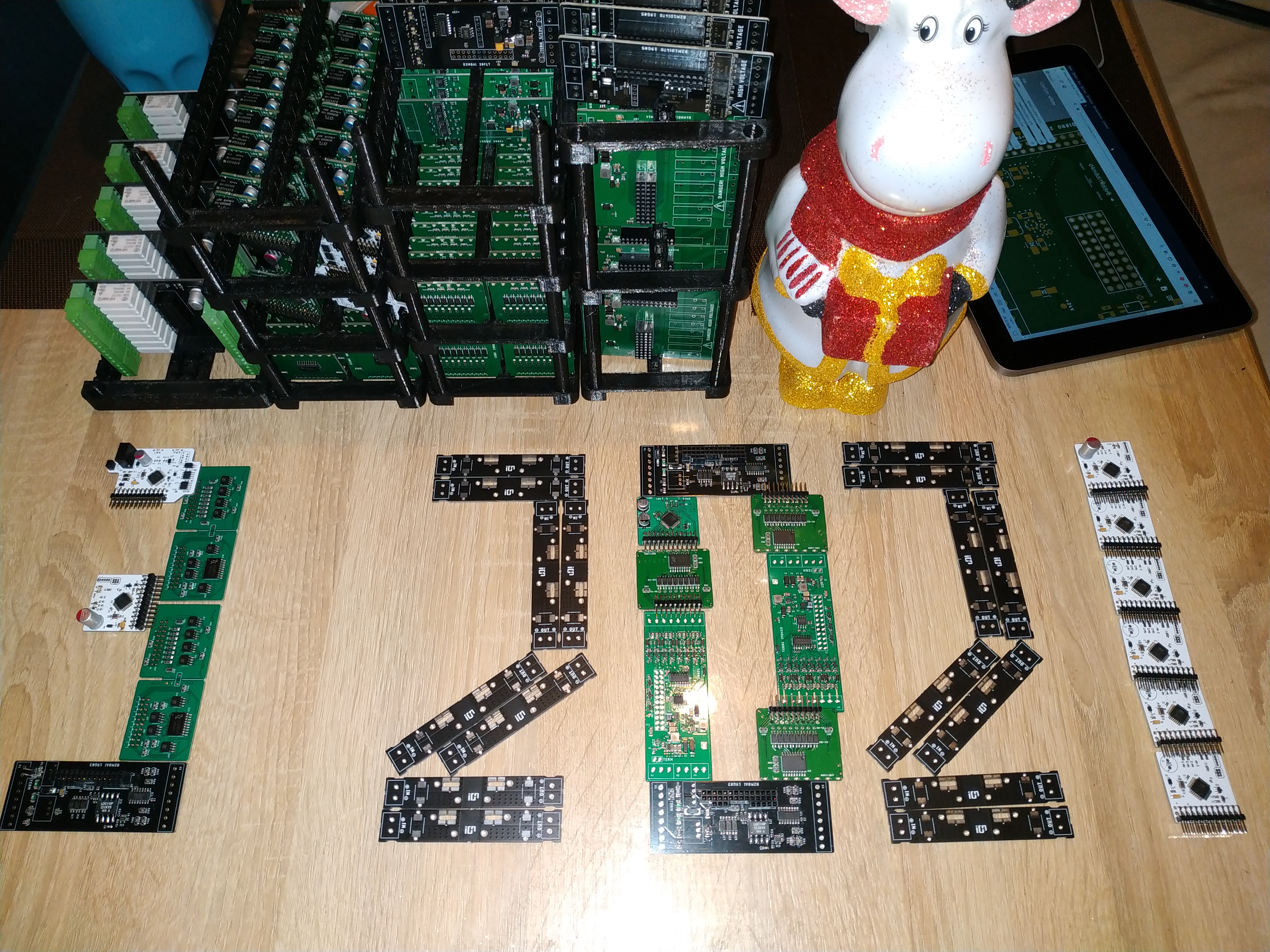

InSAn Опубліковано: 29 грудня 2020 Автор Поділитись Опубліковано: 29 грудня 2020 З прийдешнім 2021! Злагоди, наснаги та затишку в кожен дім! 5 Посилання на коментар Поділитися на інших сайтах More sharing options...

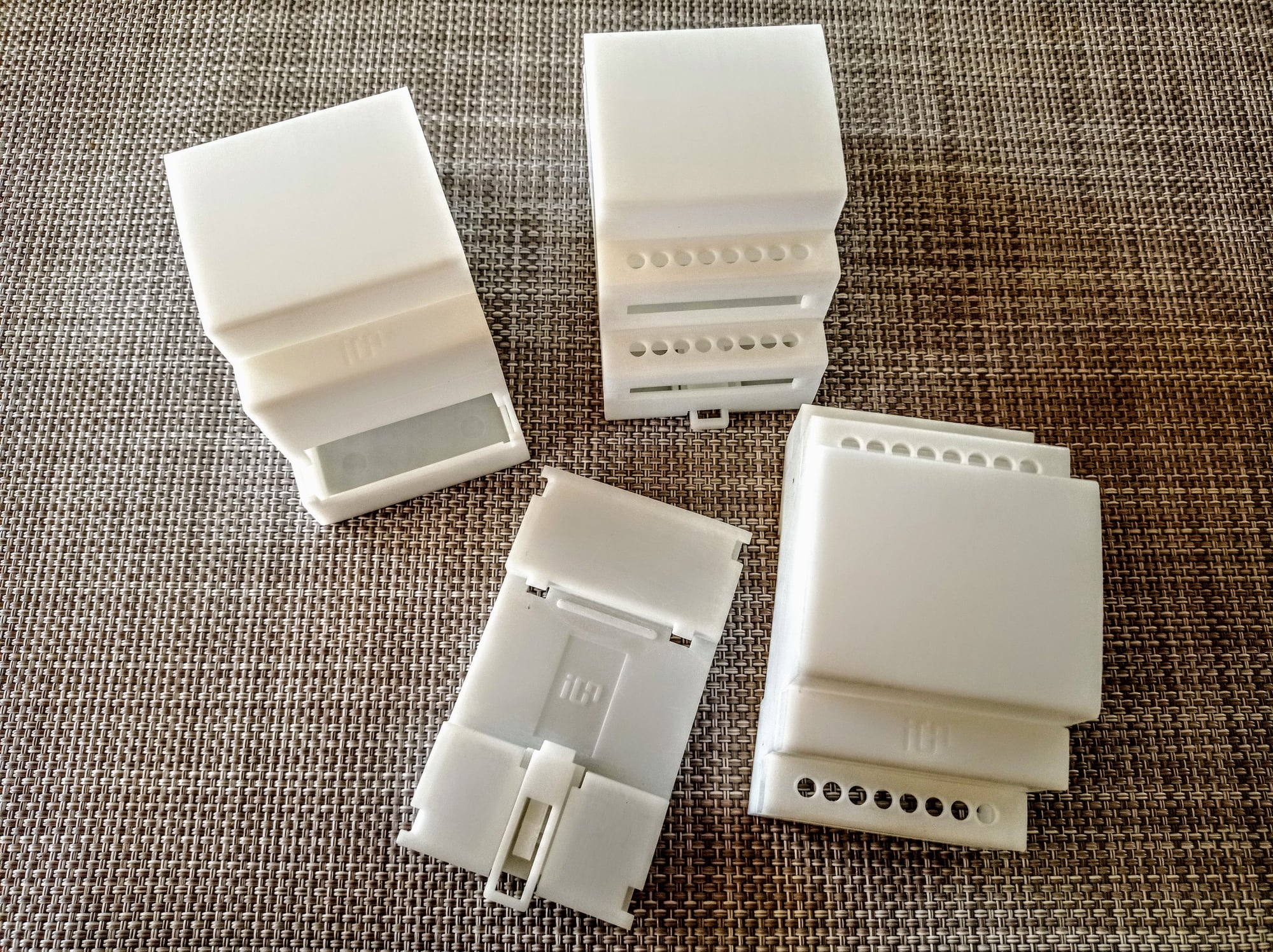

InSAn Опубліковано: 6 червня 2021 Автор Поділитись Опубліковано: 6 червня 2021 Друззя, кто пользовал уже эти устройства? Мож есть какие отзывы? Поки що два пристрої були на тесті у 5 системних інтеграторів. Наразі випуск цієї версії призупинили - робимо зовсім нову версію в новому корпусі. Із нововведень: - корпус зменшиться до 3 din-юнітів. - реле замінені на 10А (з рейтингом TV-8), які дозволяють без проблем управляти потужними імпульсними БЖ та індуктивним навантаженням. - відсутня необхідність використовувати зовнішній БЖ. Зараз чекаємо на виготовлення корпусу. Надіємось, що за місяць отримаємо першу партію в 1000 шт. 2 Посилання на коментар Поділитися на інших сайтах More sharing options...

Автоматчик Опубліковано: 6 червня 2021 Поділитись Опубліковано: 6 червня 2021 А для тупых, не юзавших модбаса, оно как быть? Обычно прилагается бесплатная программа-конфигуратор. Плюс в данном случае еще понадобится преобразователь USB-RS-485. Добавлено через 1 минуту - реле замінені на 10А (з рейтингом TV-8), які дозволяють без проблем управляти потужними імпульсними БЖ та індуктивним навантаженням. - відсутня необхідність використовувати зовнішній БЖ. А это серьезные аргументы! Особенно мощные реле 1 Посилання на коментар Поділитися на інших сайтах More sharing options...
