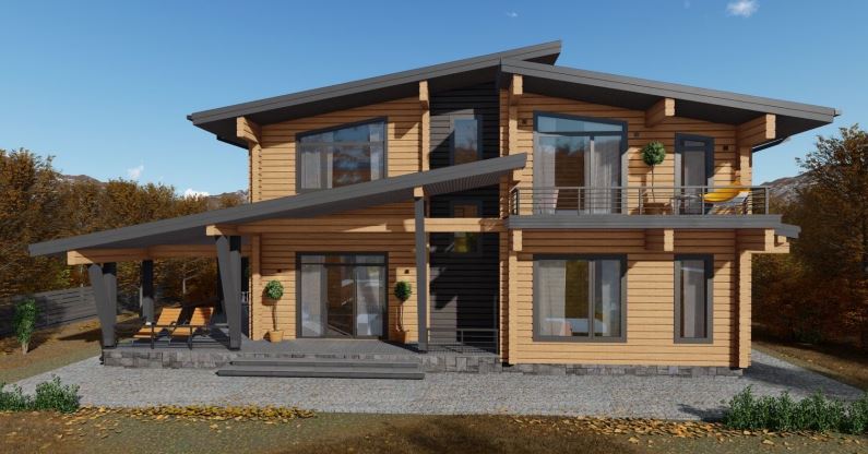

Деревянщик Опубліковано: 20 січня 2021 Поділитись Опубліковано: 20 січня 2021 В настоящее время при строительстве домов из клееного бруса наряду с классической укладкой брусов один на один, широко применяется фахверковая технология, когда клеенные элементы применяются в традиционном стоечно-балочном каркасе. Именно такой микс позволяет создавать самую интересную и выразительную архитектурную пластику. Пример визуализация дома от Мазуренко и маленький от меня)) Посилання на коментар Поділитися на інших сайтах More sharing options...

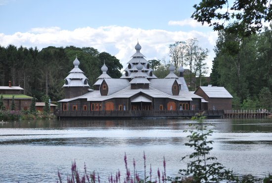

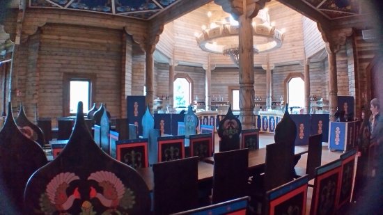

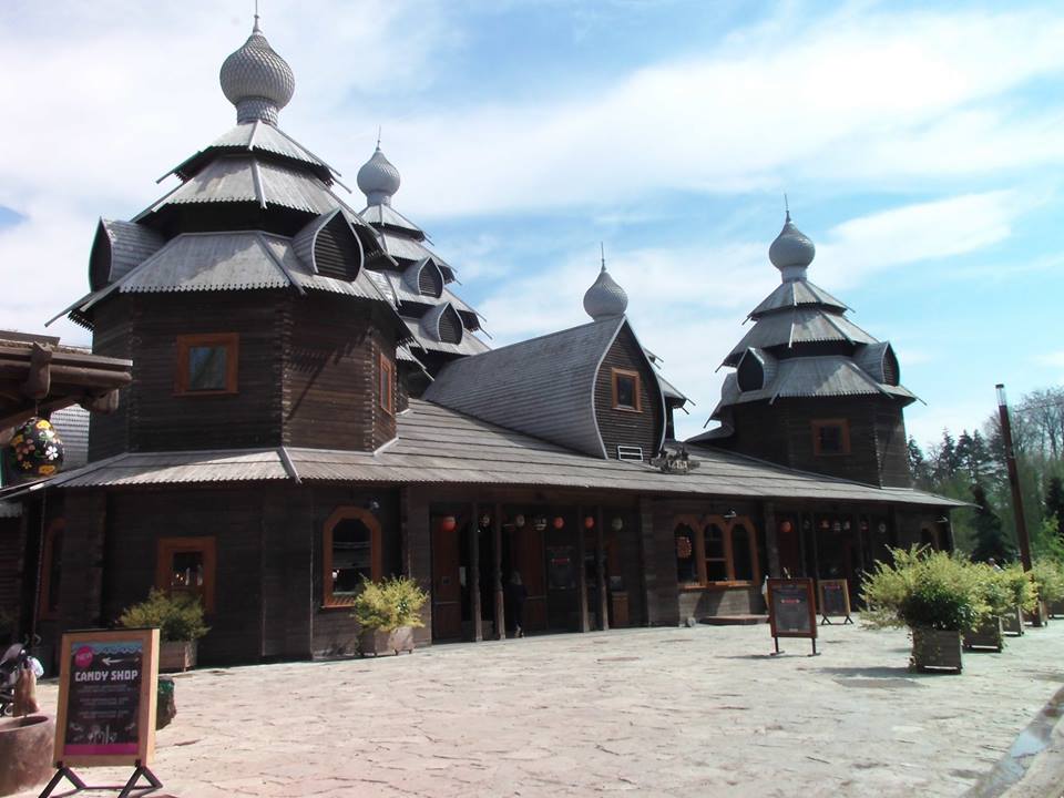

Деревянщик Опубліковано: 3 лютого 2021 Поділитись Опубліковано: 3 лютого 2021 Вот что может получиться, когда соединяются воедино желание инвестора, смелость архитектора и технические возможности украинского производителя клееного бруса "Киевгорбуд". Здание расположено в Бельгии в зоопарке www.pairidaiza.eu/en#the-middle-kingdom 1 Посилання на коментар Поділитися на інших сайтах More sharing options...

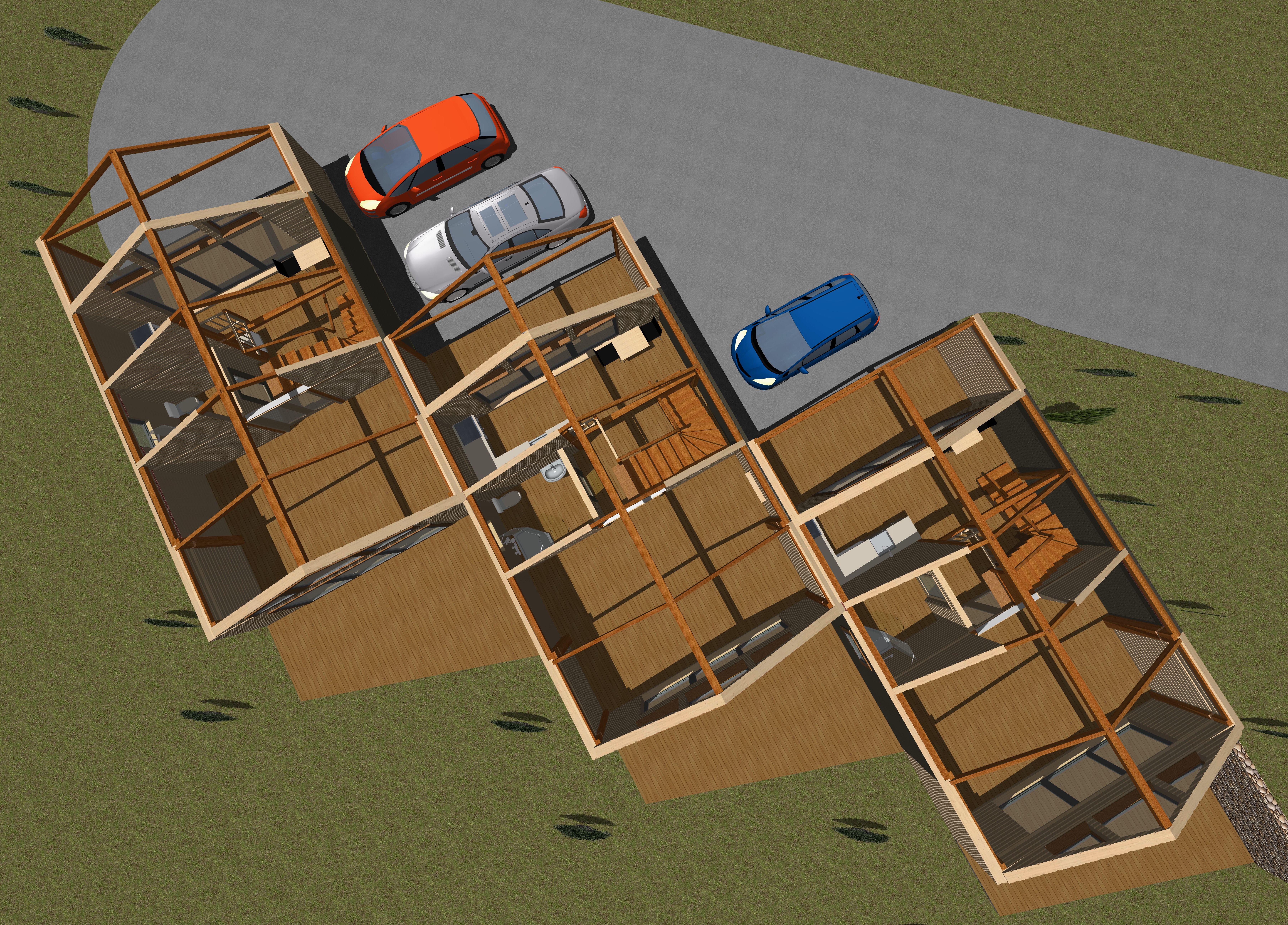

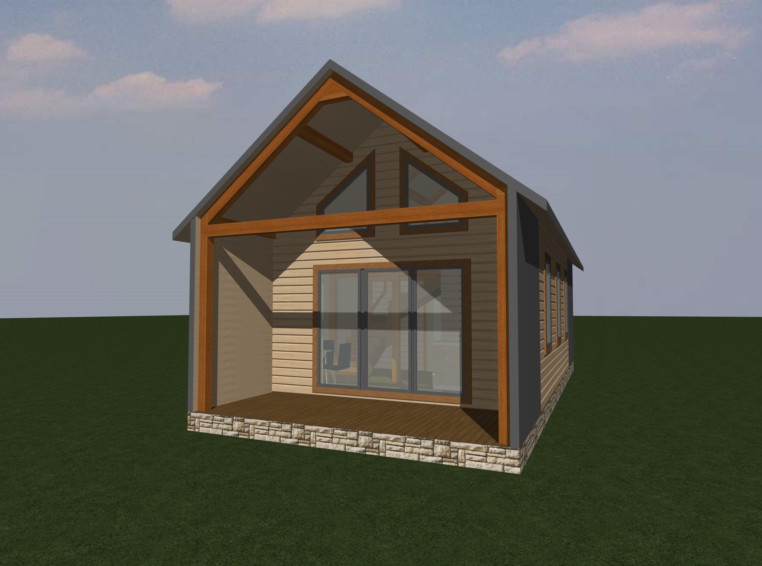

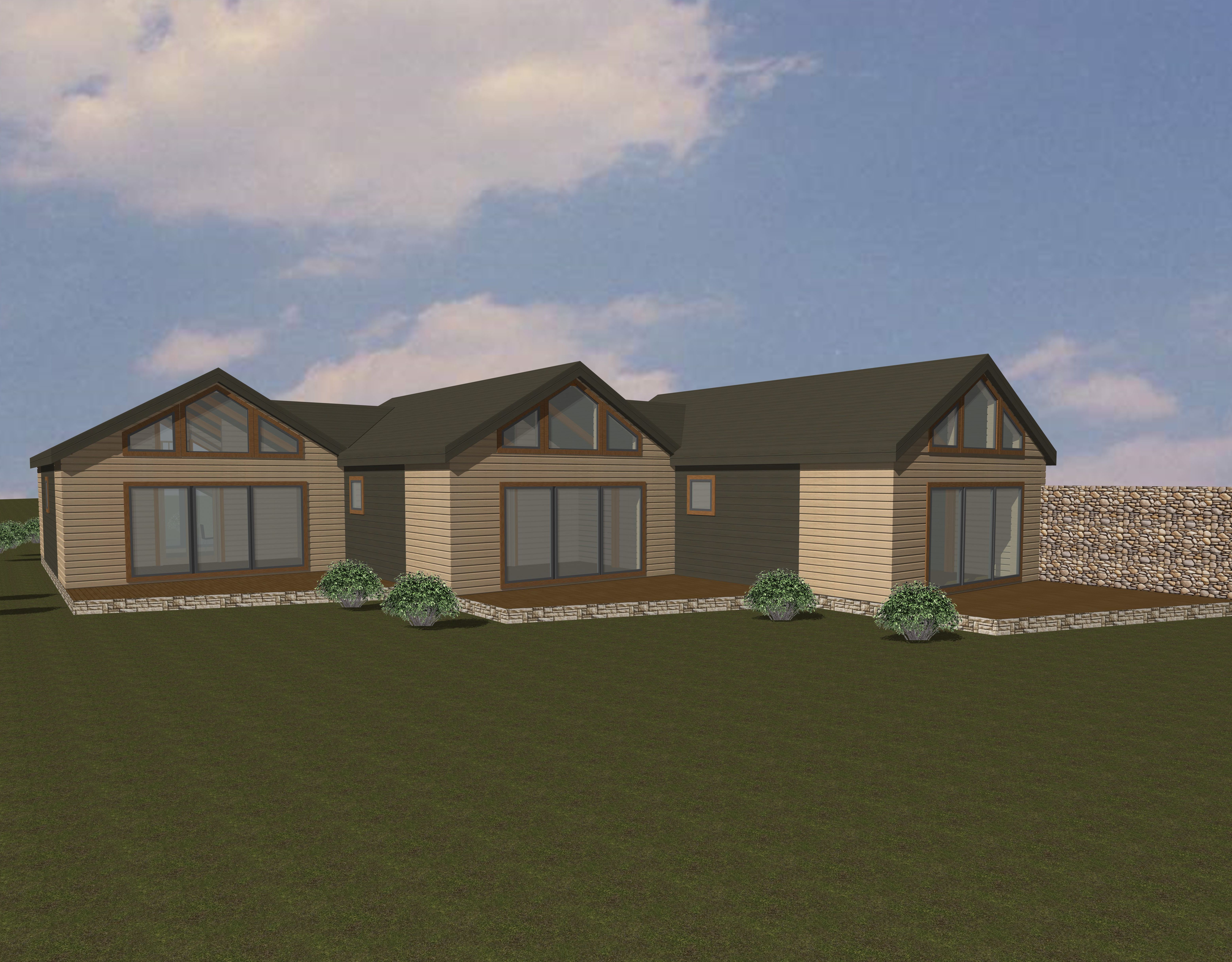

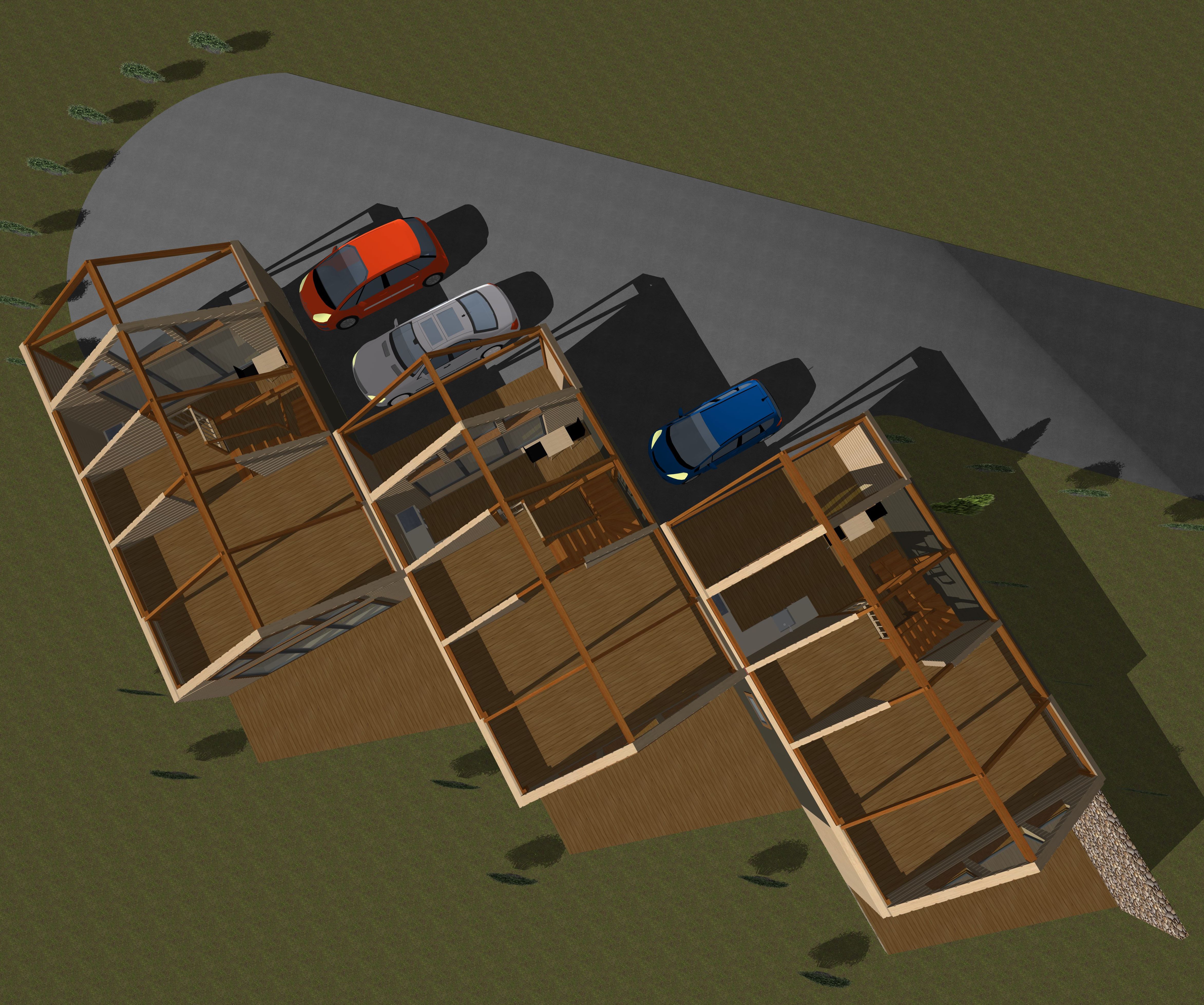

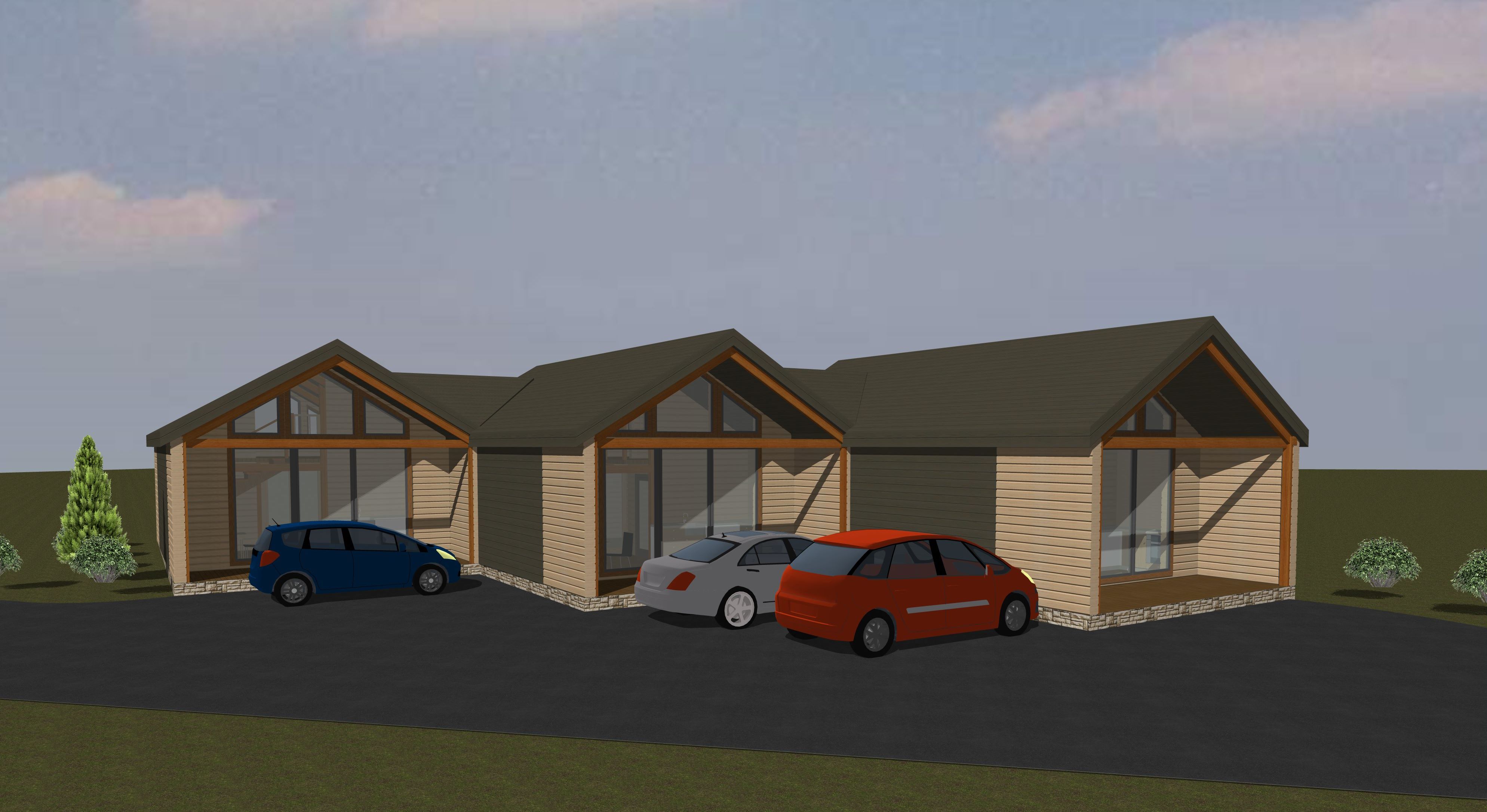

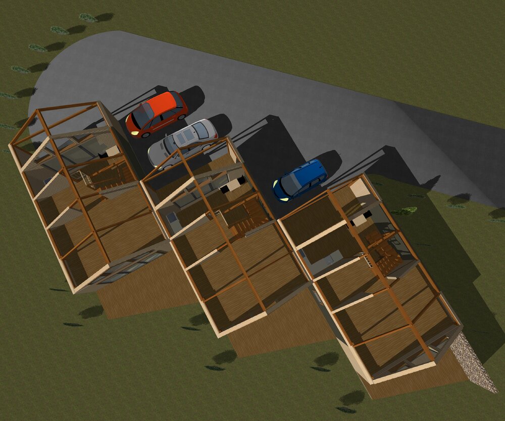

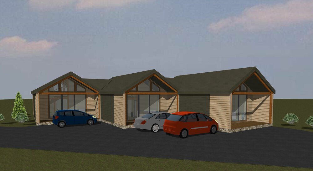

Деревянщик Опубліковано: 16 лютого 2021 Поділитись Опубліковано: 16 лютого 2021 Спроектировал такой комплекс для отдыха из 3-х домов по смешанной технологии. Стены частично клееный брус, частично - деревянный фахверк и стеновые панели.Каркасний будинок (фахверковий) блокований.pdf Посилання на коментар Поділитися на інших сайтах More sharing options...
