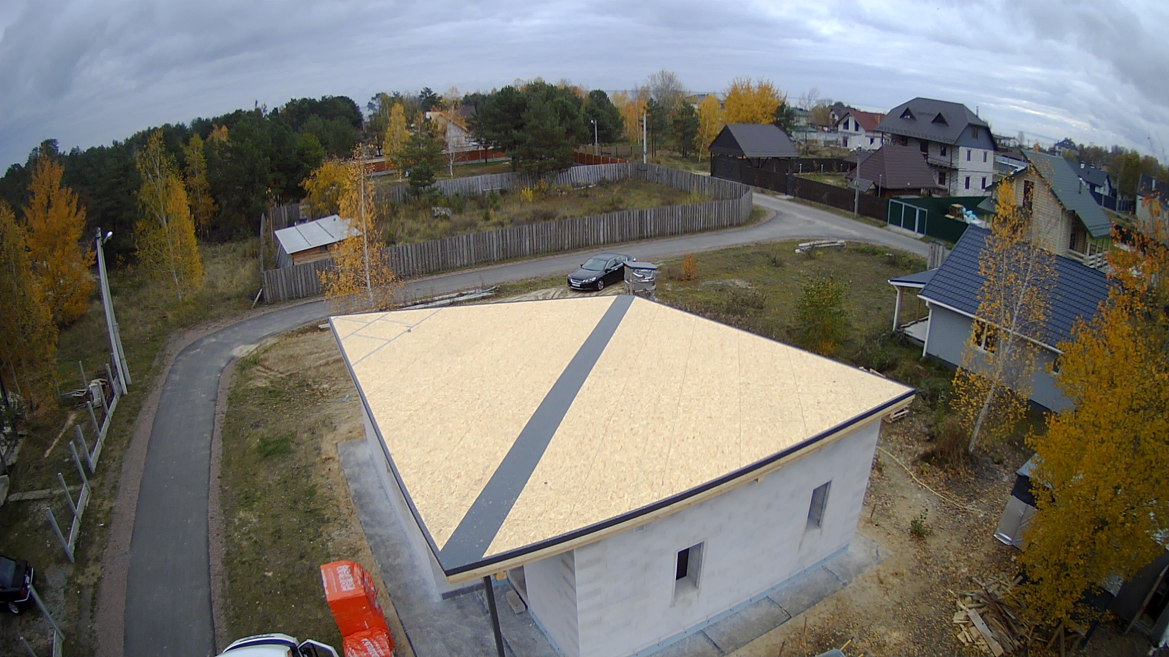

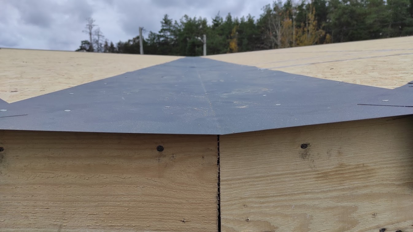

tansss Опубліковано: 25 листопада 2020 Автор Поділитись Опубліковано: 25 листопада 2020 "Вы" пишется с большой буквы. и обязательно задержав дыхание в стойке"Смиррррно!" Но продолжим по теме... По периметру была установлена "фронтонная" (стартовая для бч) планка и ендовная планка. Цвет 7024 пэма шагрень И в таком состоянии кровля была сдана заказчику и передана следующему подрядчику для дальнейших работ! Посилання на коментар Поділитися на інших сайтах More sharing options...

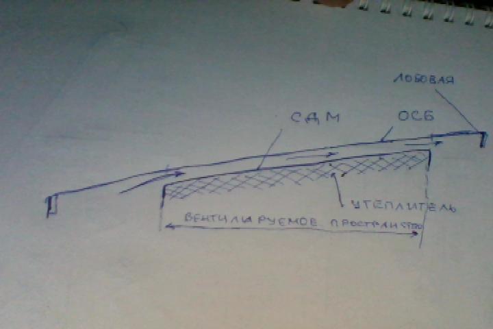

andrey_ka Опубліковано: 25 листопада 2020 Поділитись Опубліковано: 25 листопада 2020 Вент зазор имеет входные и выходные сечения, так же как и все кровли, снизу обрешётки! Внимательней будьте, товарисчь инспектор! Наскільки я розумію, всі дахи мають вхід (знизу обрешітки), та вихід (коньковий аератор) , а тут я бачу тільки вхідні отвори. З вашої логіки на всіх дахах конькові аератори нафіг не потрібні , достатньо зробити тільки знизу обрешітки. "Вовк" Посилання на коментар Поділитися на інших сайтах More sharing options...
Dendnepr Опубліковано: 25 листопада 2020 Поділитись Опубліковано: 25 листопада 2020 Думаю зависит от угла ската. На плоских и близких к плоским кровлям - вентиляция за счёт продувания, а на крутых скатах уже восходящие потоки подключаются Посилання на коментар Поділитися на інших сайтах More sharing options...
andrey_ka Опубліковано: 25 листопада 2020 Поділитись Опубліковано: 25 листопада 2020 Думаю зависит от угла ската. На плоских и близких к плоским кровлям - вентиляция за счёт продувания, а на крутых скатах уже восходящие потоки подключаются Можливо , якби повітря заходило хоча б зі сторони лобової , а так , йому потрібно зайти знизу повернути на 90° пройти гризонтальний участок , потім знову поворт , і тоді вихід. Занадто складно. Варто було б зробити розриви в контробрешітці , щоб повітря могло гуляти в усіх напрямках. Посилання на коментар Поділитися на інших сайтах More sharing options...
tansss Опубліковано: 26 листопада 2020 Автор Поділитись Опубліковано: 26 листопада 2020 (змінено) Ни каких поворотов там нет, препятствий и традиционной обрешётки тоже нет. См. сечение вентилируемого пространства... абсолютно всё прямое И высота пространства 100мм!!! Змінено 26 листопада 2020 користувачем tansss 1 Посилання на коментар Поділитися на інших сайтах More sharing options...
Дощ Опубліковано: 26 листопада 2020 Поділитись Опубліковано: 26 листопада 2020 Цікава схема, думав там утеплюється перекриття і залишається щось типу холодного горища. А на малюнку упелюється обрешітка, тоді за рахунок чого вентилюватиметься простір під утеплювачем? Посилання на коментар Поділитися на інших сайтах More sharing options...
Сергей НСТ Опубліковано: 26 листопада 2020 Поділитись Опубліковано: 26 листопада 2020 за рахунок чого вентилюватиметься простір під утеплювачем? За счет быстрого передвижения хозяев дома по комнатам ) 3 Посилання на коментар Поділитися на інших сайтах More sharing options...
Дощ Опубліковано: 26 листопада 2020 Поділитись Опубліковано: 26 листопада 2020 Тобто там не лише дах "бабочкой", а й стеля також? Посилання на коментар Поділитися на інших сайтах More sharing options...

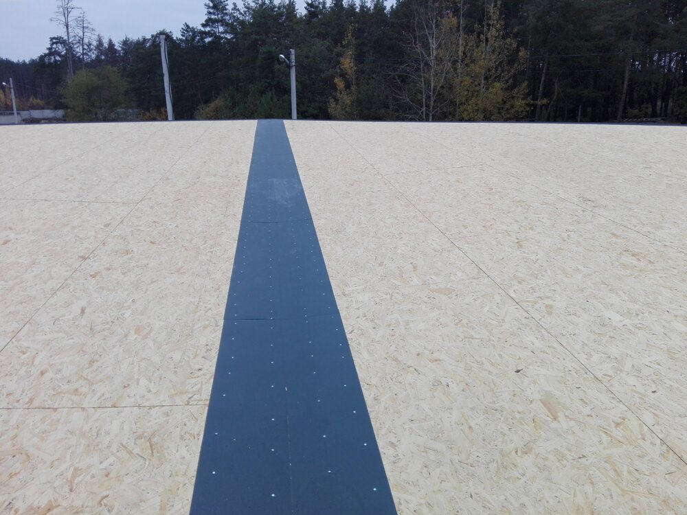

OlegArh Опубліковано: 29 листопада 2020 Поділитись Опубліковано: 29 листопада 2020 Ну и вот ... почти финальный аккорд... Обрешётка и ОСБ Как и планировалось, обрешётка 50*100. Вент зазор над СДМ 100мм высотойНу и какого хрена нужно было выпендриваться? Сразу дать пояснения, ЧСВ не позволяет? Тоже мне, любитель "вентиляторов". Добавлено через 1 минуту А на малюнку упелюється обрешітка, тоді за рахунок чого вентилюватиметься простір під утеплювачем?Под утеплителем ничего не вентилируется - там, обычно идет паробарьер. А вот нахрена в этой крыше СДМ - вопрос интересный... 1 Посилання на коментар Поділитися на інших сайтах More sharing options...
eam Опубліковано: 29 листопада 2020 Поділитись Опубліковано: 29 листопада 2020 А вот нахрена в этой крыше СДМ - вопрос интересный... Я у себя на холодном чердаке стелил сверху ваты самую дешевую сдм чтобы просто перестраховаться от выдувания волокон ваты, чтобы уменьшить кол-во пыли оседающей сверху на утеплитель и если вдруг снег или пару капель откуда то попадет чтобы высохли на мембране (настила у меня сверху нету). В общем то она не обязательна но и стоит не дорого- мне так спокойнее. Возможно тут так же 1 Посилання на коментар Поділитися на інших сайтах More sharing options...
tansss Опубліковано: 29 листопада 2020 Автор Поділитись Опубліковано: 29 листопада 2020 А вот нахрена в этой крыше СДМ - вопрос интересный... Я у себя на холодном чердаке стелил сверху ваты самую дешевую сдм чтобы просто перестраховаться от выдувания волокон ваты, чтобы уменьшить кол-во пыли оседающей сверху на утеплитель и если вдруг снег или пару капель откуда то попадет чтобы высохли на мембране Уже ж обсуждали... Функция мембраны как именно гидроизоляции в кровлях где 100% отсутствует попадание воды/конденсата/снега под пирог покрытия сводится к почти формалистической прикрыть базальт от чего то там и отвести пар из него если он там случайно появится. 1 Посилання на коментар Поділитися на інших сайтах More sharing options...

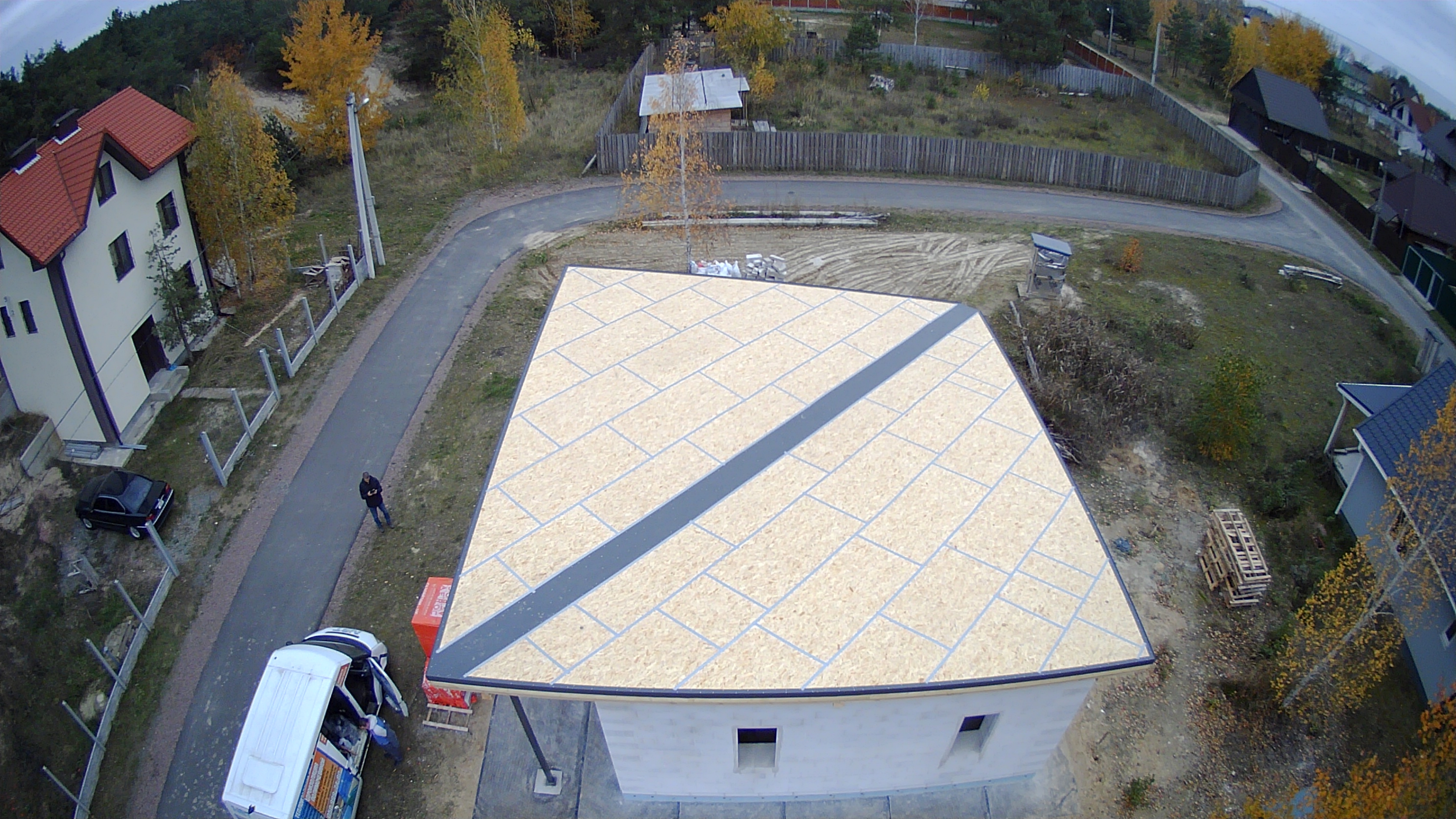

#roofinspector Опубліковано: 29 листопада 2020 Поділитись Опубліковано: 29 листопада 2020 Функция мембраны как именно гидроизоляции в кровлях где 100% отсутствует попадание воды/конденсата/снега под пирог покрытия сводится к почти формалистической прикрыть базальт от чего то там и отвести пар из него если он там случайно появится. Пар отведется из ваты даже если не постелить мембрану. Более того, отведется без мембраны ещё быстрей. Мембрана просто обеспечивает гидроизоляцию, не сильно препятствуя прохождению сквозь себя пара. Правда на таких уклонах нужна совсем другая система, если брать за основу нормативы ZVDH П.с.: супердифмембрана прикрывает базальт не от "чего-то там" а ветра. Попутно выполняет и ветроизоляционную свойства. Уменьшает конвективный перенос тепла, тем самым делая систему теплоизоляции немного более эффективной 3 Посилання на коментар Поділитися на інших сайтах More sharing options...

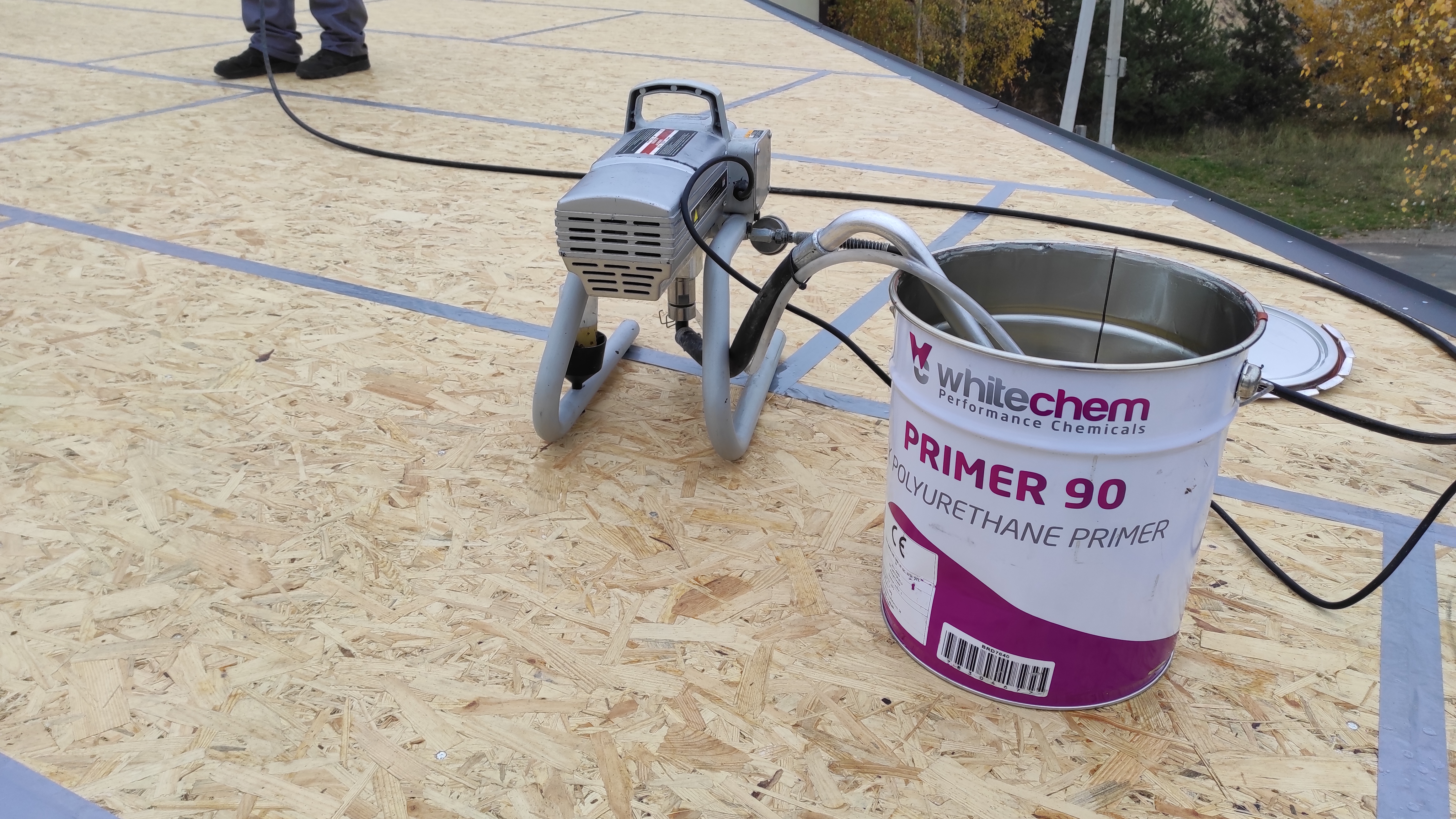

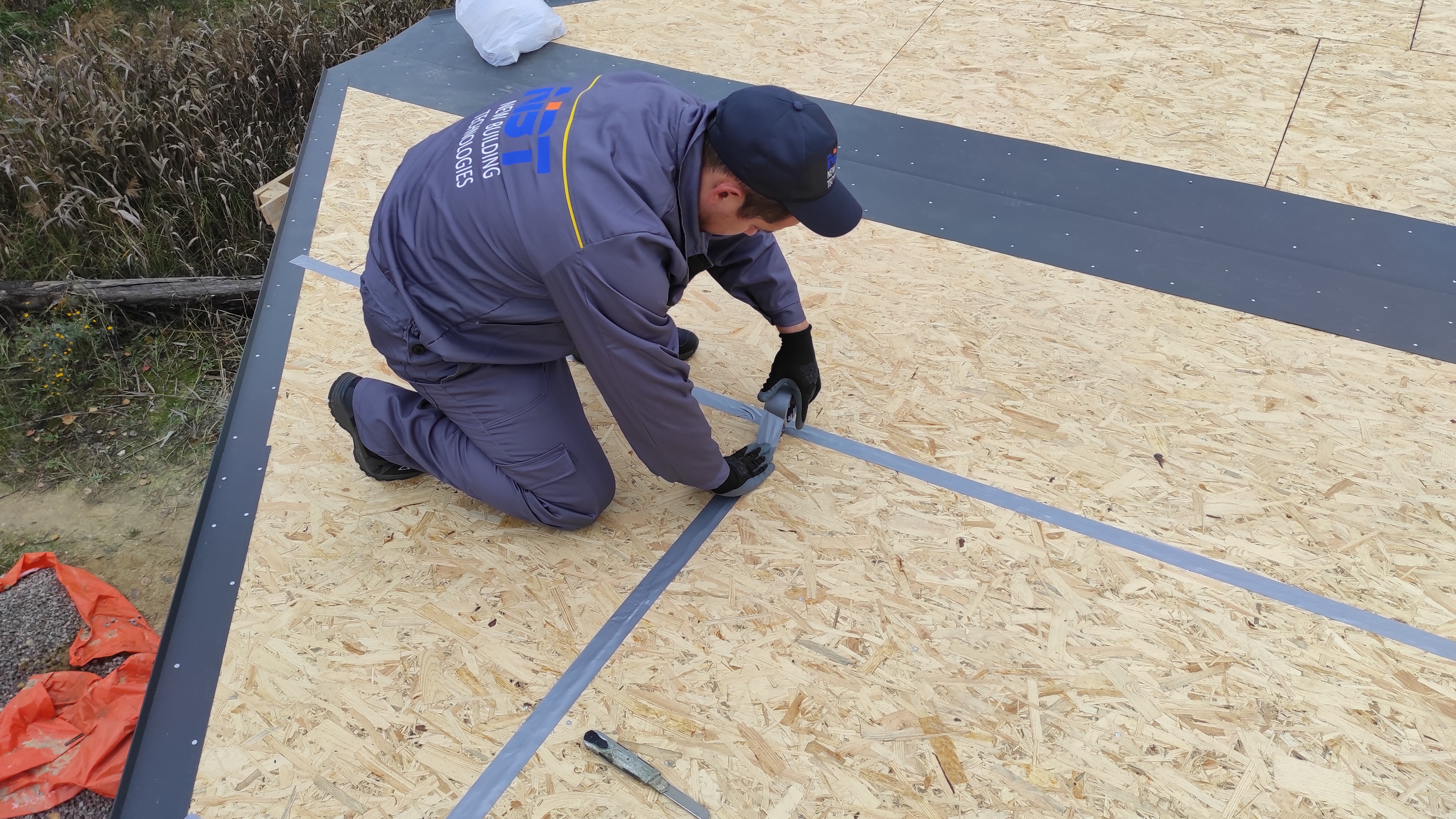

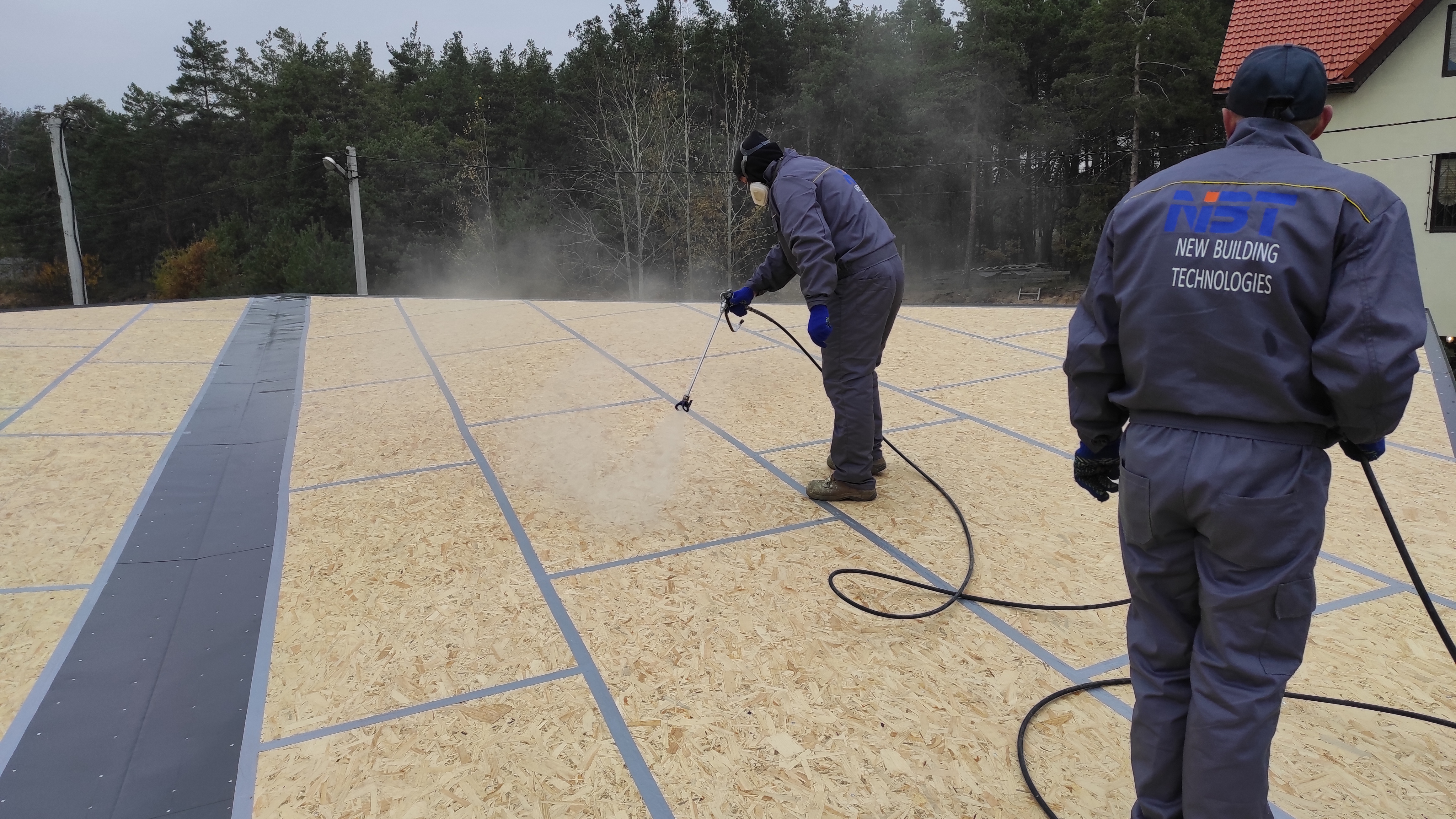

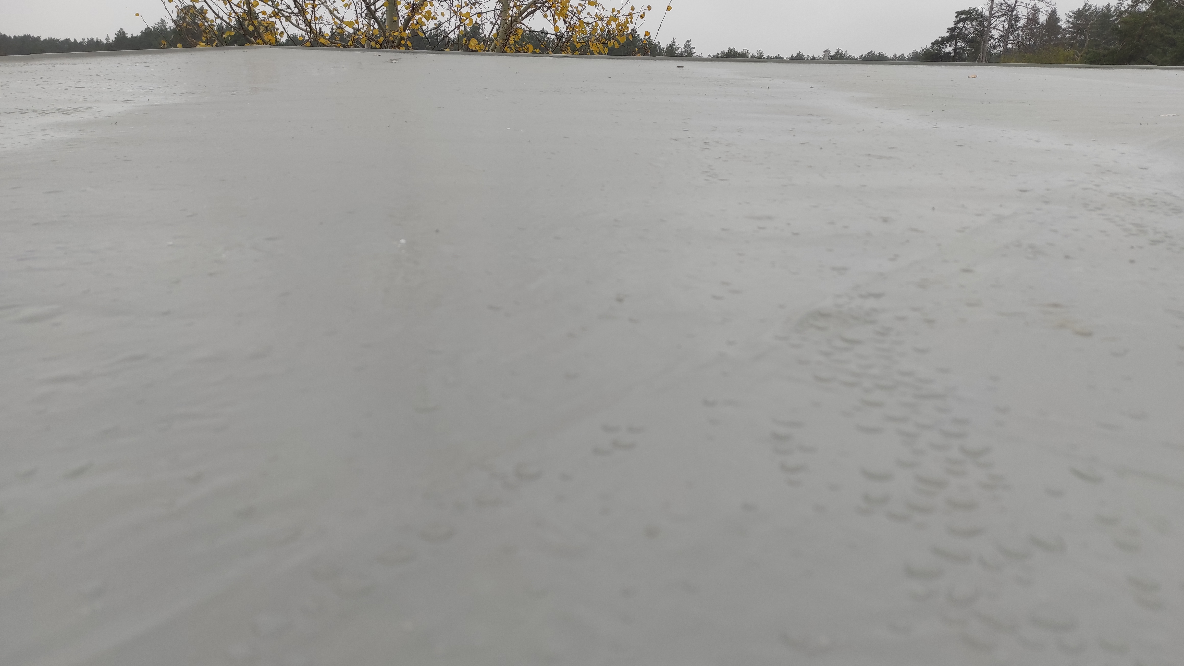

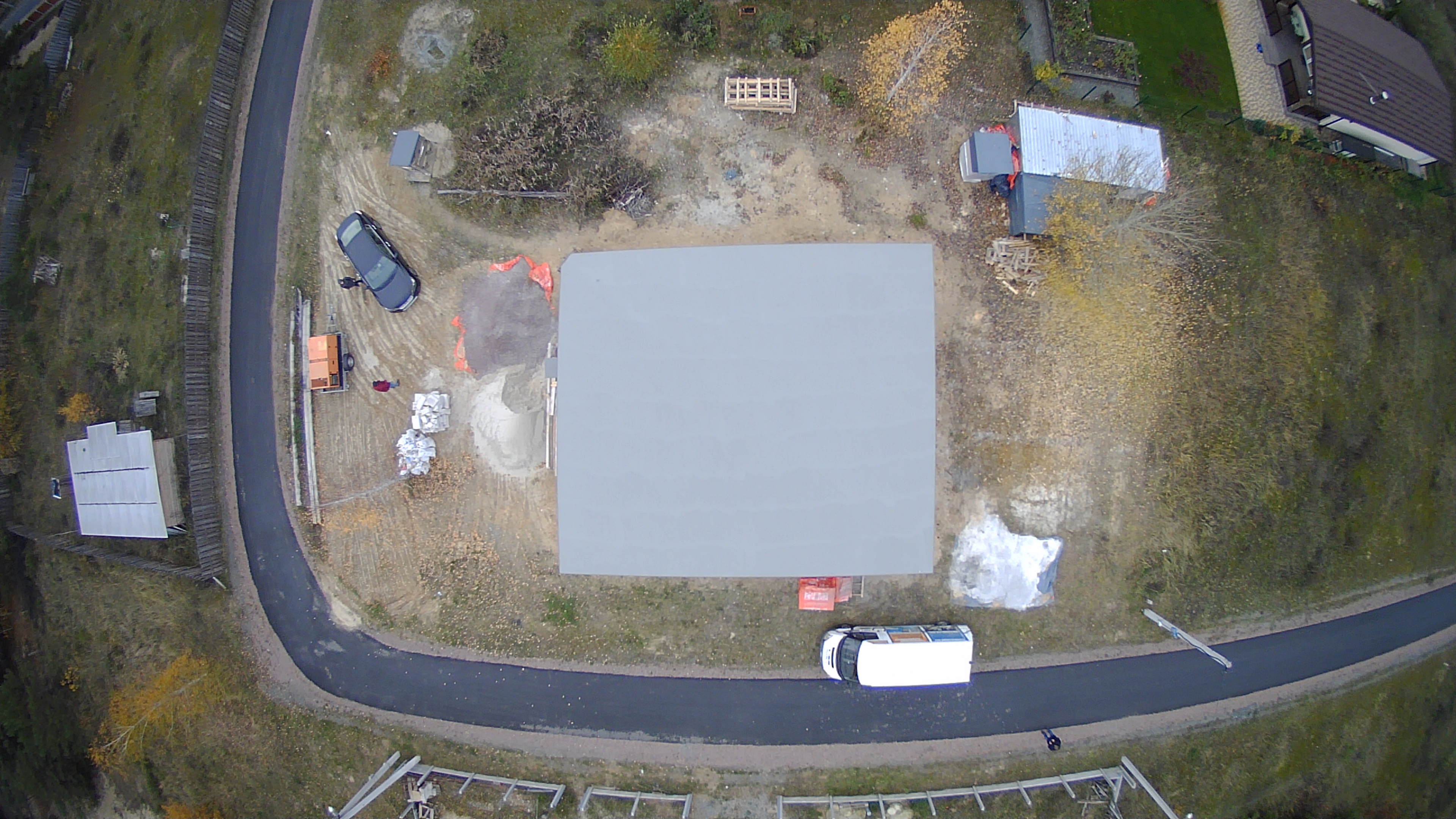

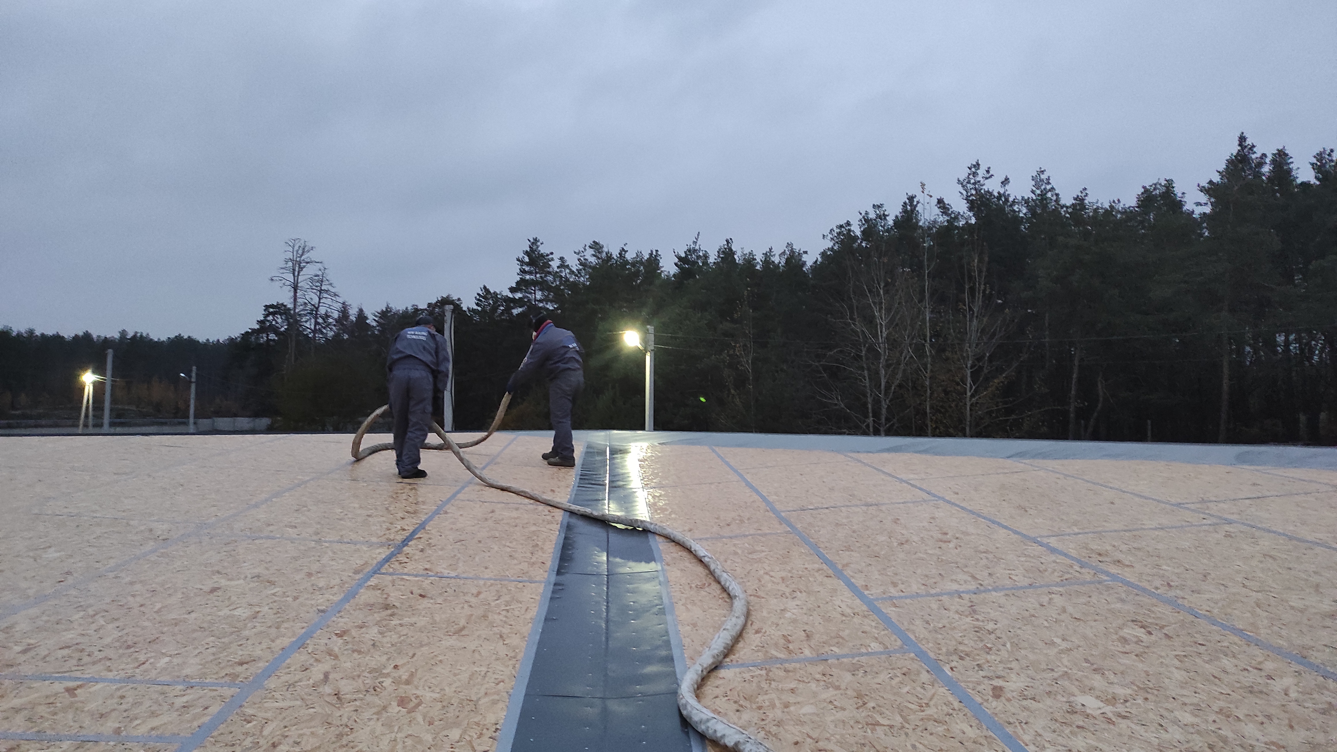

Сергей НСТ Опубліковано: 15 грудня 2020 Поділитись Опубліковано: 15 грудня 2020 Прошу прощения, Андрей, за длительное ожидание. То времени нет, то настроения Швы ОСП мы проклеили армированным скотчем, для создания основы под гидроизоляцию. Загрунтовали всю крышу однокомпонентным полиуретановым грунтом и нанесли полимочевину. К сожалению, не попали в заказанный цвет, а так же в силу обстоятельств заканчивали нанесение в темноте и потому есть некоторые нюансы. Но покрытие целостное, а значит ОСП спасено, что не могу сказать о своей крыше. У меня из-за длительного намокания ОСП начало слоиться, да и с наклейкой ворсистого геотекстиля я тупонул у себя. 2 Посилання на коментар Поділитися на інших сайтах More sharing options...

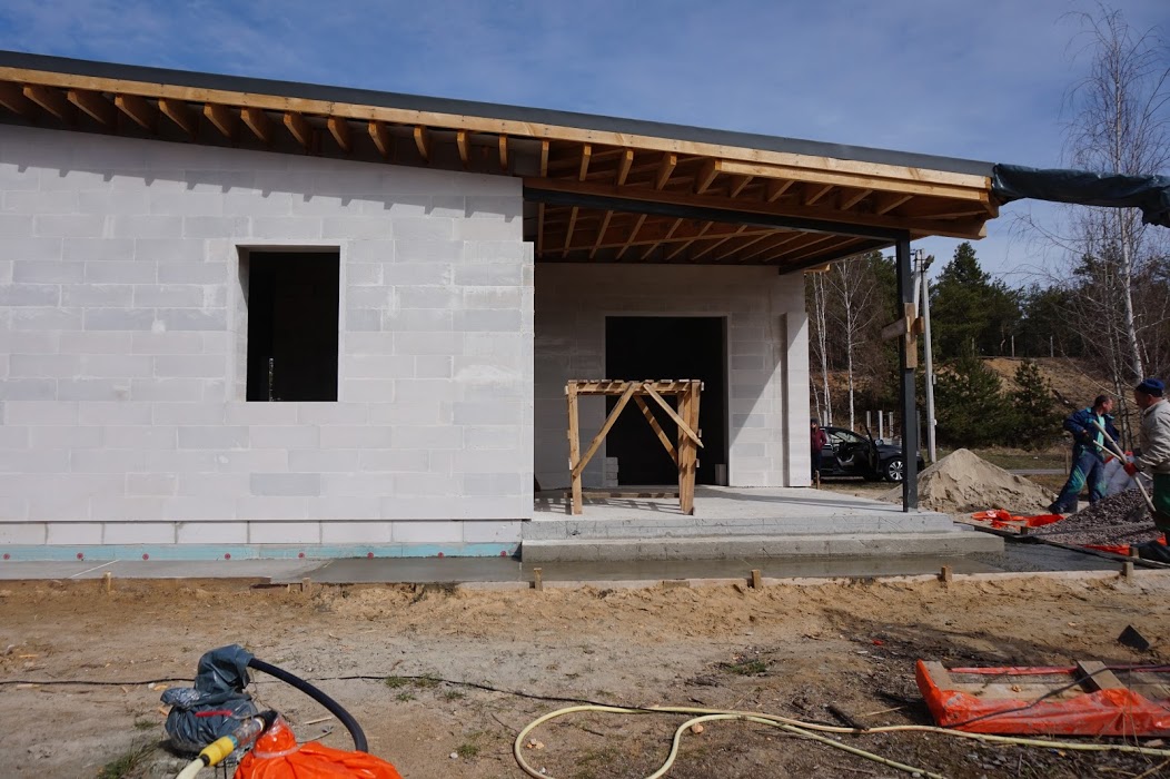

tansss Опубліковано: 15 квітня 2021 Автор Поділитись Опубліковано: 15 квітня 2021 Приветствую, друзья! Вот и весна пришла Наша бабочка отлично и комфортно перезимовала... И мы продолжаем... 1 Посилання на коментар Поділитися на інших сайтах More sharing options...

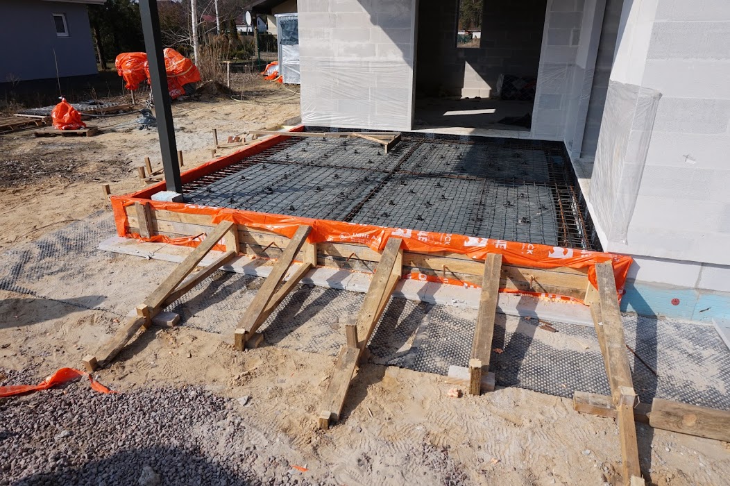

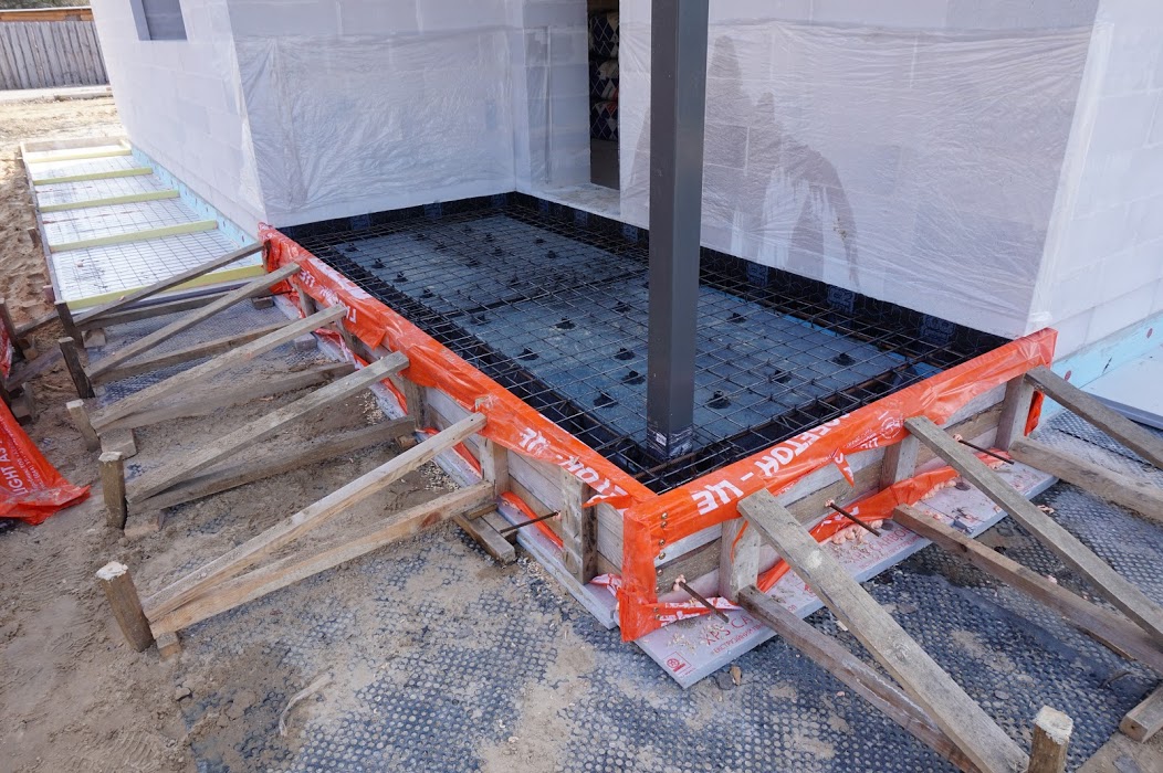

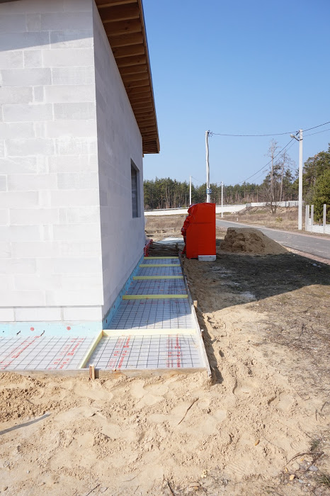

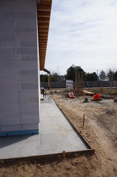

tansss Опубліковано: 15 квітня 2021 Автор Поділитись Опубліковано: 15 квітня 2021 Первым делом - к бетонным работам. Заливка крыльца террасы и отмостки! 6 Посилання на коментар Поділитися на інших сайтах More sharing options...
