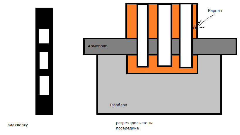

delic Опубліковано: 10 листопада 2020 Автор Поділитись Опубліковано: 10 листопада 2020 У меня вентканалы между двух плит. Ну и кусочек между этих плит, где вентканала нет - замоноличен А вентканал выше перекрытия из какого материала? Получается что он опирается уже на монолитный пояс? Добавлено через 6 минут Изначально, на стадии проекта, концы плит опирают на внутреннюю несущую стену в 1,5 кирпича. Для опирания хватает 0,5 кирпича, в остальном зазоре в 0,5 кирпича между торцами плит проходят дым/вентканалы. Соотв. все помещения (кухня, с/у, топочная) которые требуют каналов стараются сгруппировать возле этой внутренней стены и желательно поближе к коньку крыши. Остальные вариации точкуются применительно к конкретному проекту и хотелкам. А как поступают, когда не получается сгруппировать возле внутренней несущей стены? Например, вот в этом проекте сан. узел вообще находится на расстоянии от стояка вентиляции. Как из этого сан. узла тогда удаляется воздух? Посилання на коментар Поділитися на інших сайтах More sharing options...
Dendnepr Опубліковано: 11 листопада 2020 Поділитись Опубліковано: 11 листопада 2020 А вентканал выше перекрытия из какого материала? Получается что он опирается уже на монолитный пояс? Вентканалы опираются на фундамент. Кирпичные вентканалы идут от фундамента до конька Посилання на коментар Поділитися на інших сайтах More sharing options...
SON Опубліковано: 11 листопада 2020 Поділитись Опубліковано: 11 листопада 2020 А вентканал выше перекрытия из какого материала? Получается что он опирается уже на монолитный пояс? Каналы/шахту строят в проекции стены, т.е. с опорой на фундамент. А как поступают, когда не получается сгруппировать возле внутренней несущей стены? Например, вот в этом проекте сан. узел вообще находится на расстоянии от стояка вентиляции. Как из этого сан. узла тогда удаляется воздух?В данном проекте шахта в красном кружочке. Из второго с/у прокидывается горизонтальный воздуховод к шахте например за фальшпотолком. Посилання на коментар Поділитися на інших сайтах More sharing options...

delic Опубліковано: 11 листопада 2020 Автор Поділитись Опубліковано: 11 листопада 2020 Каналы/шахту строят в проекции стены, т.е. с опорой на фундамент. А так как на рисунке (ногами не бейте, набосал в Paint) делают? То есть вентканал будет опираться на стену из газоблока по которой сверху залит армированный пояс. В этом случае можно сэкономить место и вентканал будет правильный. В данном проекте шахта в красном кружочке. Из второго с/у прокидывается горизонтальный воздуховод к шахте например за фальшпотолком. А какая максимальная длина горизонтальных участков допустима? И что влияет на ее значение, кроме сечения канала? Посилання на коментар Поділитися на інших сайтах More sharing options...

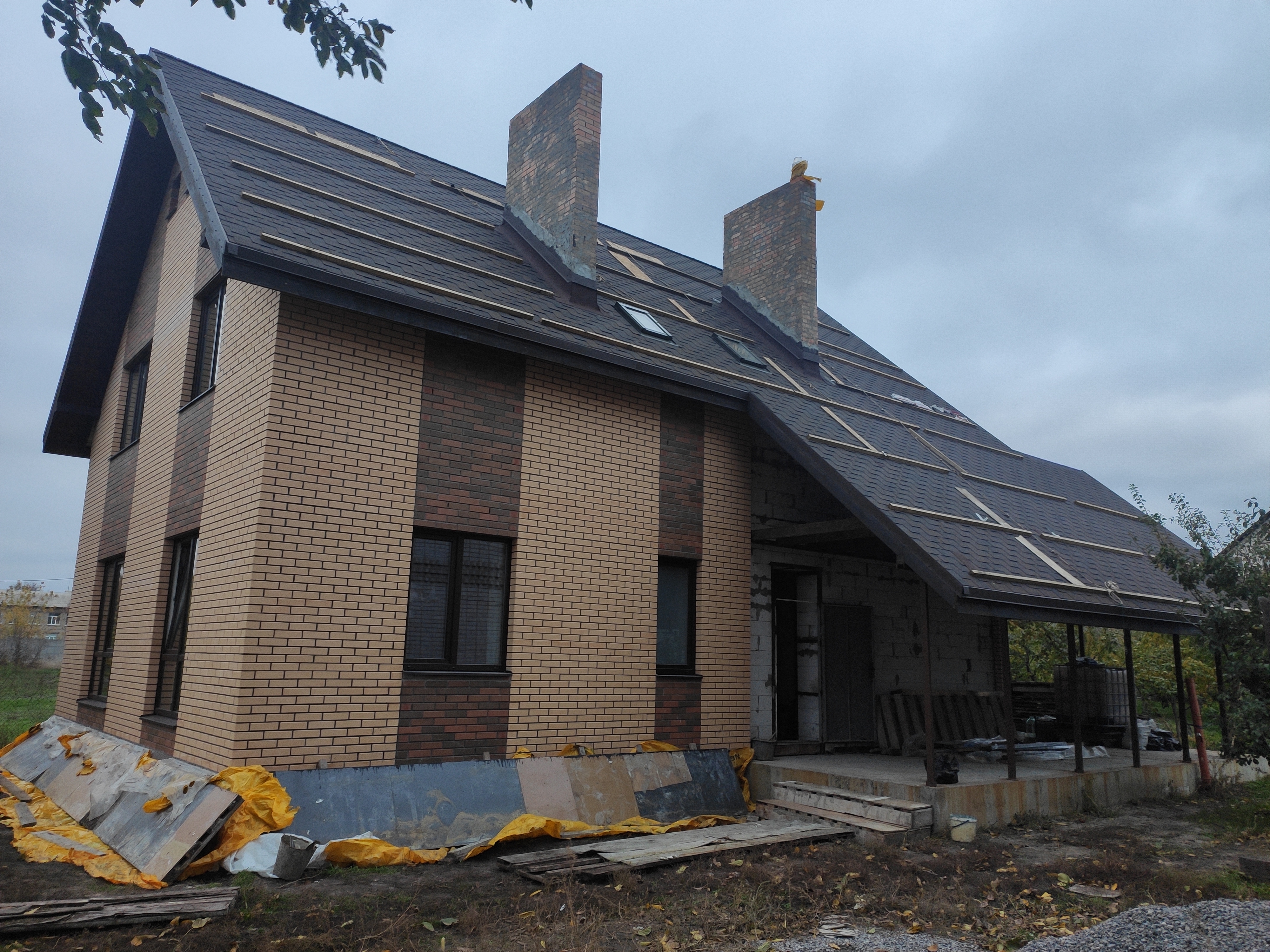

Narval Опубліковано: 11 листопада 2020 Поділитись Опубліковано: 11 листопада 2020 Для себя от ев отказался, установил рекуператор и развел трубы вентиляции. Цена вопроса 30 грн с рекуператором прана 250. Стоит на холодном чердаке укутанный ватой. Вытяжка и санузел идут по отдельным каналам Окна на проветривание часто ставим в спальнях(жена говорит что свежий воздух ей нужен) В других комнатах закрыты окна - затхлости нет. Посилання на коментар Поділитися на інших сайтах More sharing options...
delic Опубліковано: 11 листопада 2020 Автор Поділитись Опубліковано: 11 листопада 2020 Для себя от ев отказался, установил рекуператор и развел трубы вентиляции. Цена вопроса 30 грн с рекуператором прана 250. Стоит на холодном чердаке укутанный ватой. А перекрытие у Вас по деревянным балкам или ЖБ? Через ЖБ пройти сложнее будет. И вопрос с обслуживанием рекуператора не беспокоит? Читал что и предохранители выбивает при перебоях с электро-питанием и платы управления горят. Да и обслуживать то его надо... Вытяжка и санузел идут по отдельным каналам По отдельным каналам рекуператора? Окна на проветривание часто ставим в спальнях(жена говорит что свежий воздух ей нужен) В других комнатах закрыты окна - затхлости нет. Если окна открываете, значит не совсем от ев отказались... Посилання на коментар Поділитися на інших сайтах More sharing options...
Narval Опубліковано: 11 листопада 2020 Поділитись Опубліковано: 11 листопада 2020 А перекрытие у Вас по деревянным балкам или ЖБ? Через ЖБ пройти сложнее будет. И вопрос с обслуживанием рекуператора не беспокоит? Читал что и предохранители выбивает при перебоях с электро-питанием и платы управления горят. Да и обслуживать то его надо... По отдельным каналам рекуператора? Если окна открываете, значит не совсем от ев отказались... Перекрытие деревянное, монтажники установили рекуператор в неудобном месте (близко к свесу) как поломается - буду переустанавливать. За 2 года ниразу не лазил туда, работает и работает. Из кухни свой канал на улицу вентилятор в вытяжке Из санузлов свой - вентилятор канальный. От ев отказался я, а жена нет вот так и живем Посилання на коментар Поділитися на інших сайтах More sharing options...
SON Опубліковано: 11 листопада 2020 Поділитись Опубліковано: 11 листопада 2020 А так как на рисунке (ногами не бейте, набосал в Paint) делают? Делают. Ежли в этой шахте не планируются дымоходы, в Вашем случае можно поступить проще, чтоб не морочиться с тандемом кирпич-ГБ ниже перекрытия. В стене в местах каналов, перед заливкой армопояса сверлите в ГБ вертикальные дырки Ф150 мм и глубиной 0,5-0,6 м. Чем сверлить - могу рассказать. Потом в них вставляете куски пластиковых труб чуть выше армопояса, в качестве съемной опалубки. После заливки армопояса и схватывания раствора куски труб вытаскиваете. Дальше ложите шахту из кирпича либо из того-же ГБ. Трубы лучше обернуть строительной ПЭ пленкой шоб потом легче вытащить. В помещениях соотв. пробиваете горизонтальные отверстия в каналы. А какая максимальная длина горизонтальных участков допустима? Применительно к одноэтажному дому до 3 метров. И что влияет на ее значение, кроме сечения канала? Работоспособный канал. Добавлено через 1 минуту Но отток через окна ничем не хуже шахты, так зачем вообще это тяжелое и сложное сооружение? Тут засада в холодное время. Окна зимой работают на приток. 1 Посилання на коментар Поділитися на інших сайтах More sharing options...
