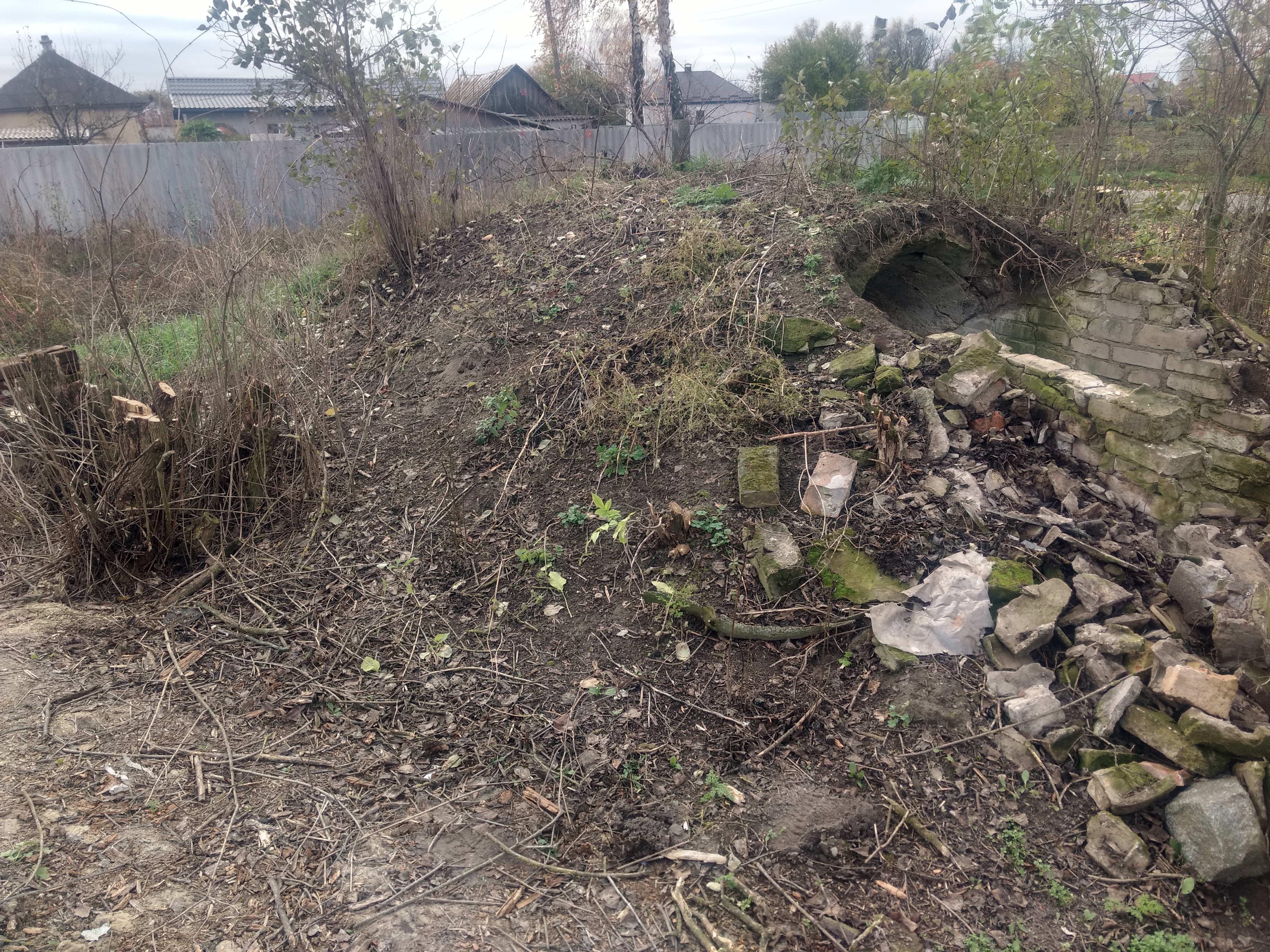

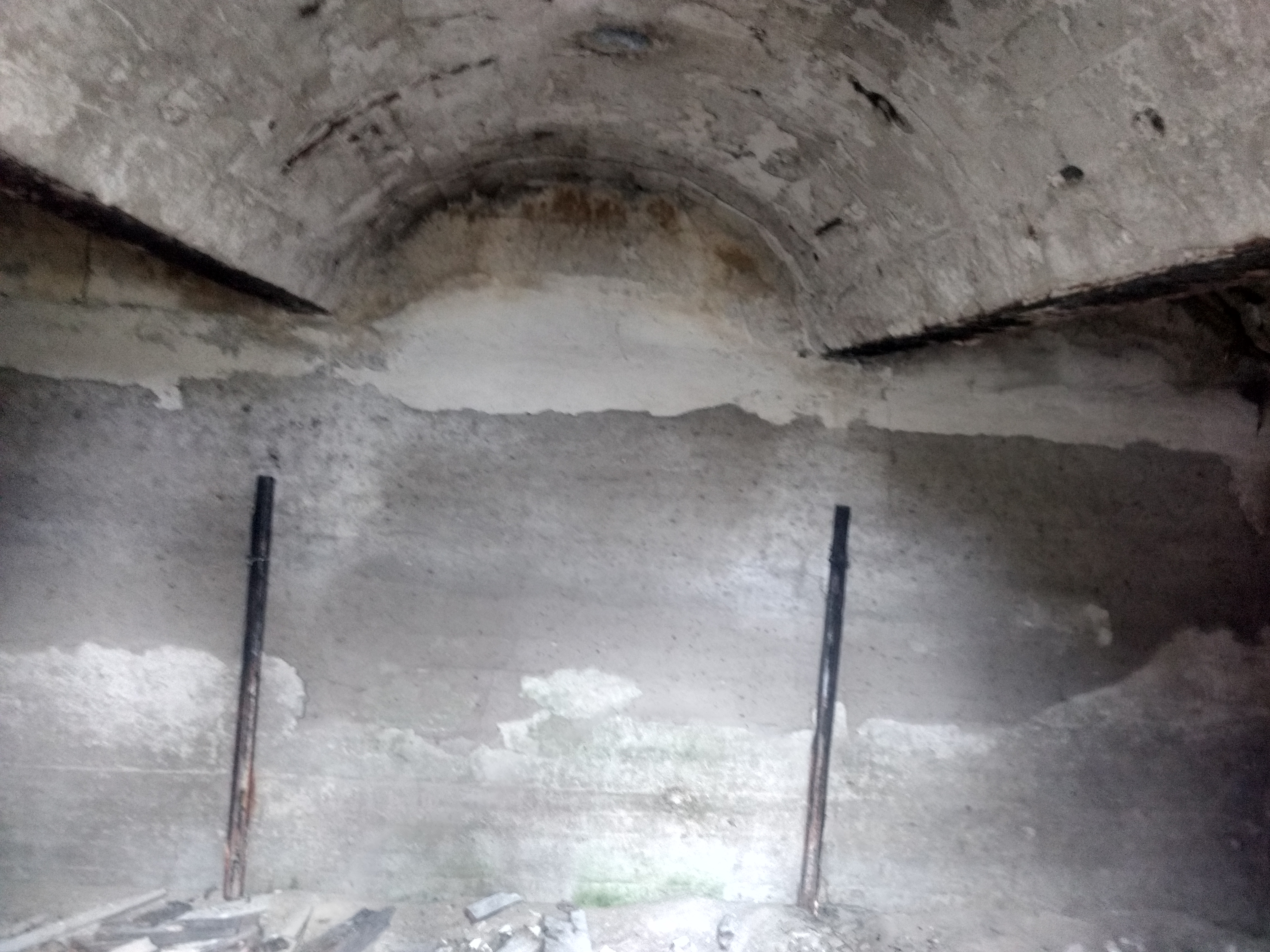

delic Опубліковано: 7 листопада 2020 Поділитись Опубліковано: 7 листопада 2020 Достался с участком полуразвалившийся погреб ("шея" погреба из кирпича завалилась, есть трещины по стенам внутри). Стоит вопрос что с ним делать. Поэтому хочу понять возможна ли реконструкция погреба? Вторая сторона вопроса, как правильно демонтировать погреб? Про варианты насверлить отверстий на дне и засыпать читал, но сейчас участок свободен. Поэтому вполне можно экскаватором погреб разрыть и демонтировать. Есть ли какие либо моменты, на которые стоит обратить внимание? Посилання на коментар Поділитися на інших сайтах More sharing options...
Дощ Опубліковано: 7 листопада 2020 Поділитись Опубліковано: 7 листопада 2020 Демонтувати екскаватором саме норм. Але з виду нормальний льох, зробити шию, над камерою щільну плівку щоб по стінах не текло, і буде служити. Тріщини, якщо не глобальні, не страшно. Глибина велика? Посилання на коментар Поділитися на інших сайтах More sharing options...

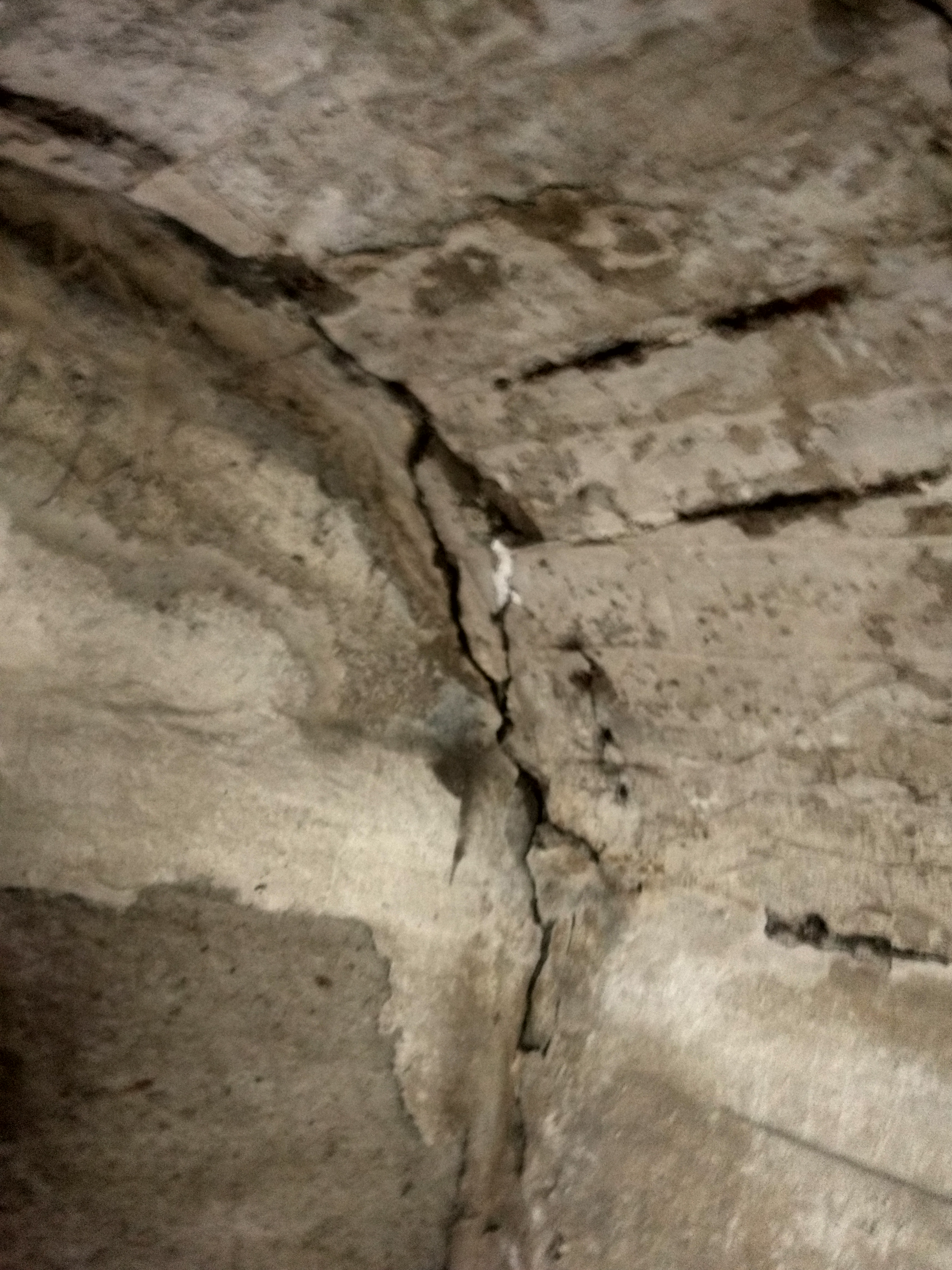

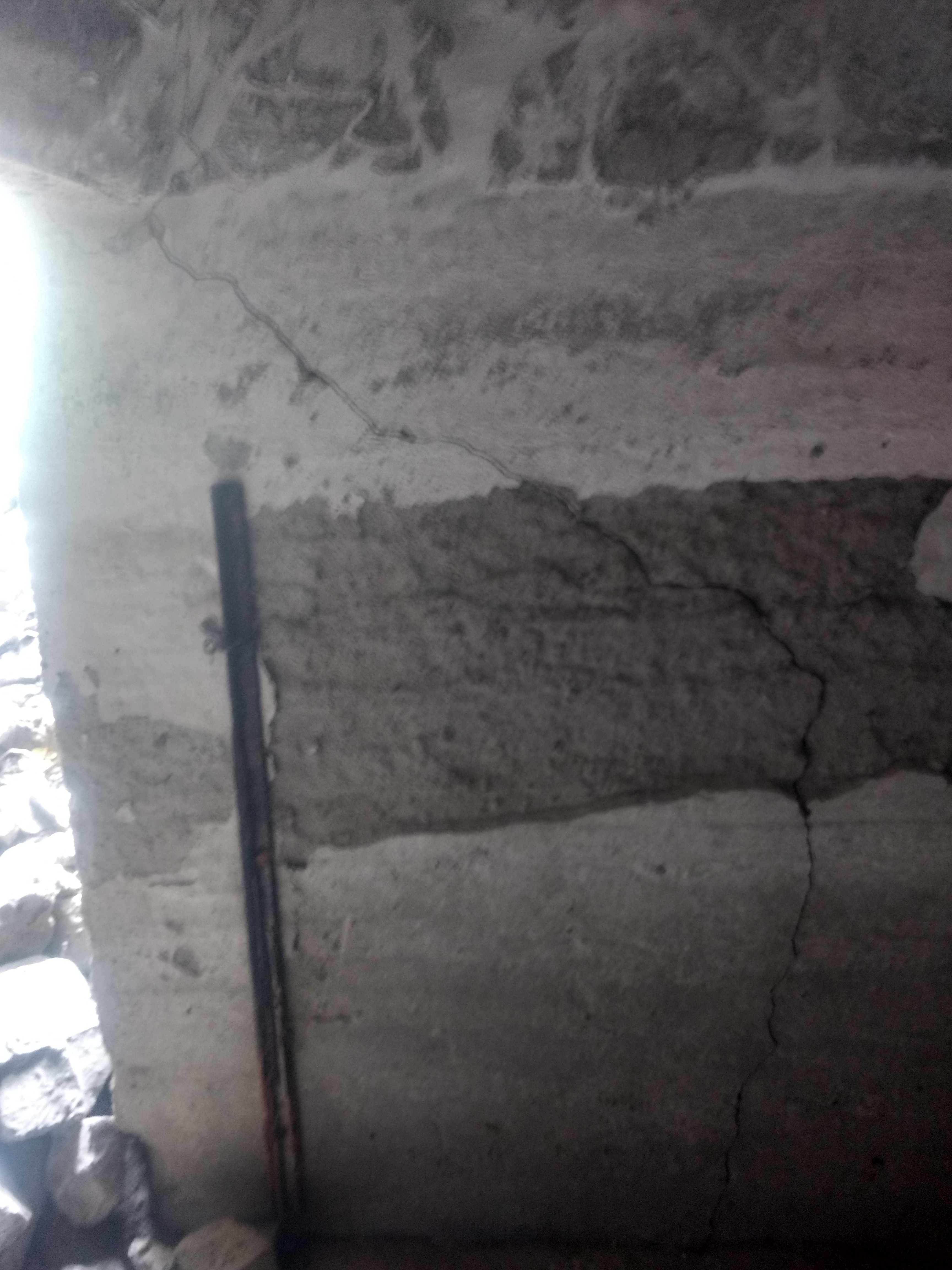

delic Опубліковано: 7 листопада 2020 Автор Поділитись Опубліковано: 7 листопада 2020 Демонтувати екскаватором саме норм. Але з виду нормальний льох, зробити шию, над камерою щільну плівку щоб по стінах не текло, і буде служити. Тріщини, якщо не глобальні, не страшно. Глибина велика? Так а які критерії глобальні ті тріщини чи ні? По двох стінах зверху до низу йдуть під нахилом десь 45 градусів. Може він взагалі завалиться, як це дізнатись? Та й розташований він дуже не зручно як на мене. Я так розумію що він мабуть слугував як зараз холодильник. Бо розташований вхід в погреб був ліворуч від виходу з хати. Якщо погреб демонтувати, то на якій відстані від нього потім можна фундамент закладати? Якщо це буде стрічковий фундамент. Посилання на коментар Поділитися на інших сайтах More sharing options...
Дощ Опубліковано: 7 листопада 2020 Поділитись Опубліковано: 7 листопада 2020 Глобальні це коли можна руку встромити, а те що на фото так і не тріщини зовсім. Яка товщина насипу? Льох він нижче глибини промерзання, ну і плюс тепло від землі, коротше на нього сили пучіння не діють, а як нормальний дренаж і шию зробити то він ще 100 років простоїть, раджу лишити якщо не заважає, він згодиться - люди за таке гроші платять. 1 Посилання на коментар Поділитися на інших сайтах More sharing options...
