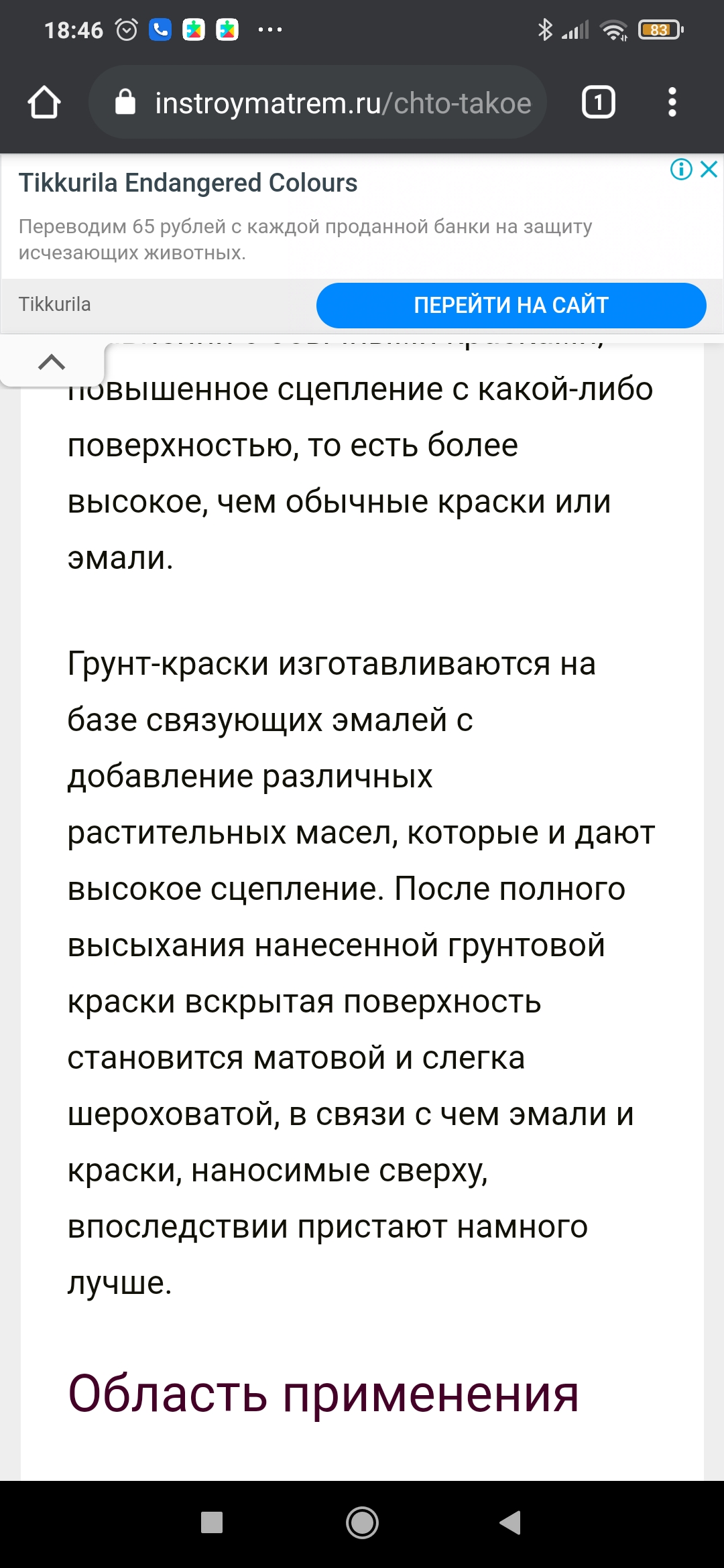

2 Спасет ли второй слой краски, но они говорят что нельзя его т. к они использовали грунт-краску!
3 Со временем все высохнет и менее заметно будет, не считая что глаз привыкнет!
4 Какие варианты если исправить? Кароед и тому подобное.

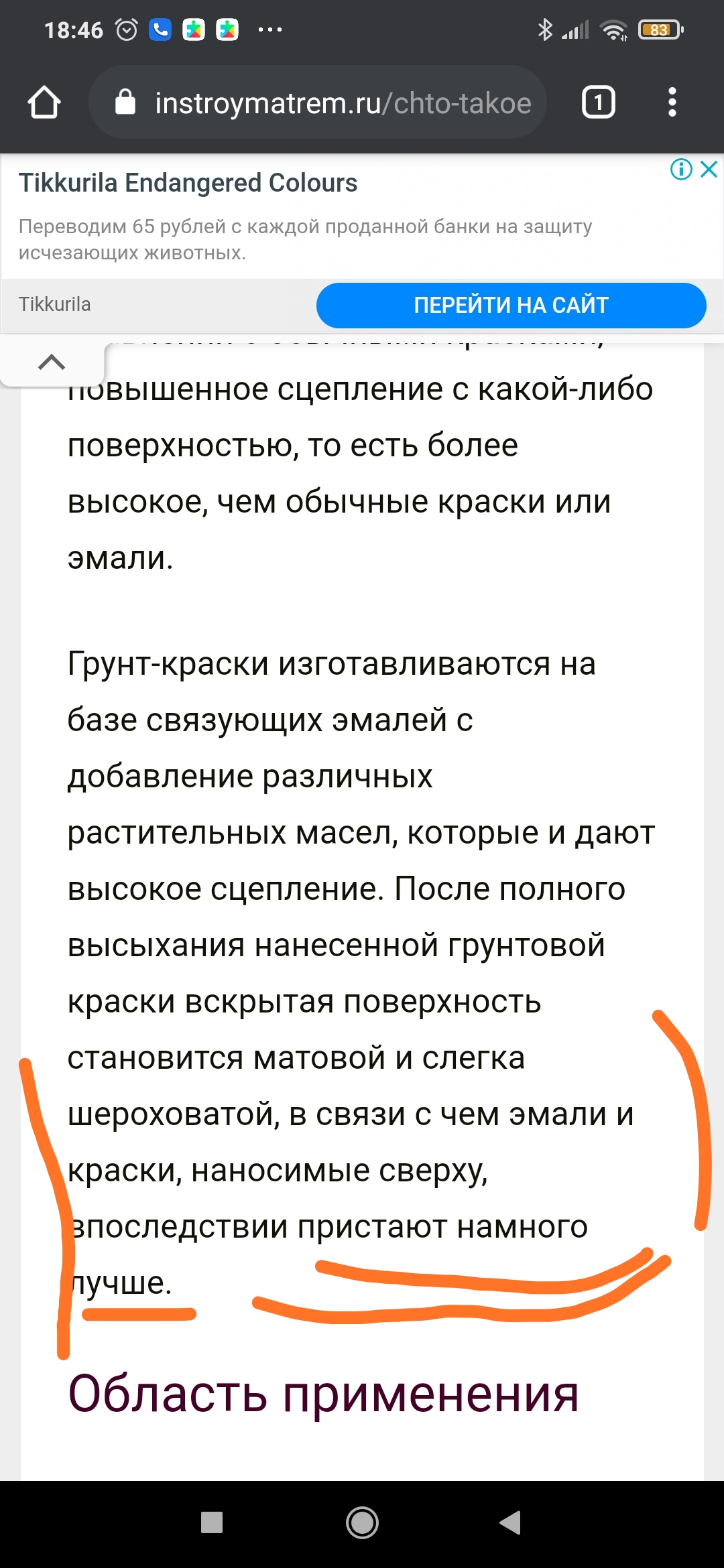

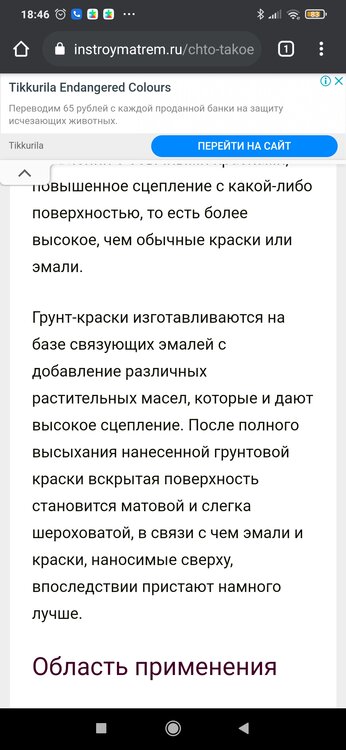

Они твердят что второй слой краско нельзя! Растрескается! Так использовали краску-грунт!?
Пусть второй слой краской-грунтом пройдут.
Хотя, если это краскагрунт - то почему нельзя?
Мне через лет 7 перекрасили. Причем в совсем другой цвет. Соседу утепляли, заодно и мне обновили краску.
Screenshot_2020-11-06-18-46-08-201_com.android.chrome.thumb.jpg.bee61fa9388641cb3bf8535d121a5506.jpg
instroymatrem.ru/chto-takoe-grunt-kraski/
