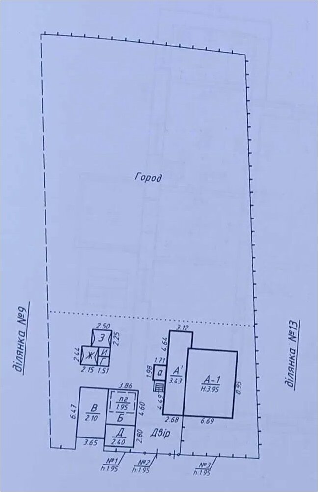

AndryG Опубліковано: 5 листопада 2020 Поділитись Опубліковано: 5 листопада 2020 Семья у нас из четырех человек: разнополая двойня в садик ходит. В двушке на 40 квадратов становится очень тесно. Хочу переехать в частный дом. 80к на 150кв новостроя нет, требования к "нормальному для жизни" дому с годами поутихли. На смену жилья могу потратить 40-50к (ну, 60, если очень надо). Частный сектор в Сумах застроен домами по 50-70кв 60-80-х годов, которые сейчас продают за ~40к с обозначением "косметический ремонт, жилое состояние": советский кафель в ванной, отопление помнит брежнева и т.п. С кучей пристроек к пристройкам, уровнем потолка в крайних меньше 2м. Решил, если таким хламом торгуют, то взять дом категории "требует ремонта" за 20-25к и сделать в нем кап. ремонт. Без выпендрежа и "оставлять детям" не собираюсь ) Нашлось объявление подходящее. Сейчас заявляют о 19к на руки. Подкупило расположение соседей - не впритык стены, наличие хоть какой-то земли (не 2-4 сотки). Напрягает несколько (насколько ?) недостаточная площадь. С одной стороны маловато, а с другой сам вырос в доме поменьше и нормально вырос ) Поехал смотреть: - дом оказался "основная часть дуб обложенный кирпичом", пристройка - кирпич + тоже обложена - кровля на полную замену (думал обойтись только покрытием) - крыша потекла (с января в доме не живут) в доме на потолке есть подмоченное место, но плесени, гнили явно не видно. В доме открыты все форточки, по комнатам гуляет ветер - обои древние, сухие без следом плесени, пол уверенно крепкий. Доски не срывали, что внизу не знаю - отопление выпилено и пропито К замену всех внутренностей я был морально готов, а вот гнилая крыша стала неприятной новостью. Как относится к тому, что дом деревянный, а не сплошной кирпич не знаю. Сколько стоит ожидать затрат на кровле дома 9*9м ? Прошу у опытных людей, стоит ли заводиться с ремонтом такого дома? Сколько по грубым прикидкам нужно в него вложить? Я понимаю, что вопрос глупый, но мои прикидки с неба еще глупее ( Итальянская плитка в гостиной и фрески не планируются - сейчас в квартире лежит хороший линолеум и вполне устраивает. Потолок высокий по всему дому - можно подшить и не париться. На стены ГКЛ. Утепление потолка/пола - не знаю, что там и как. Вентиляция - понимаю, что это очень важно и это всё, что я знаю ) Сперва думал сделать внизу две спальни 10 + 12кв., вверху гостинка с проходом в кухню (6кв), из комнаты в пристройке сделать кладовку + ванная на своем месте. бОльшую спальню детворе отдать. Когда припечет разъехаться им, то в бОльшую спальню заедем мы, а меньшие отдадим детям. Когда сам походил по дому, то шось кухня совсем маленькой кажется. Надумал другой вариант: в ванной сделать топочную (и мне это очень нравится! хочу котел и под дрова), в кухне - ванную, кухню в комнате пристройки. В комнатах все так-же - гостиная и две спальни. Буду рад всем мыслям по поводу. Посилання на коментар Поділитися на інших сайтах More sharing options...

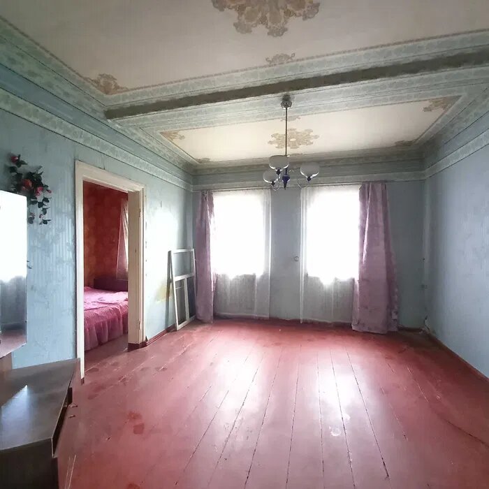

kutalex Опубліковано: 5 листопада 2020 Поділитись Опубліковано: 5 листопада 2020 Озвучьте пожалуйста стоимость участка и коммуникаций которые есть на участке. Если цена 19, а ещё есть 30 (извините за подсчёт Ваших денег) , то на мой взгляд разумней снести постройки и построить из газобетона простейший небольшой дом. Не использовать сложных непроверенных конструкций. Если не готовы строить стандартно-примитивный дом или Ваша супруга против такого, тогда лучше не ввязываться . Ремонтировать такое разве что своими силами, и очень долго-бесконечно, без положительного результата 2 Посилання на коментар Поділитися на інших сайтах More sharing options...

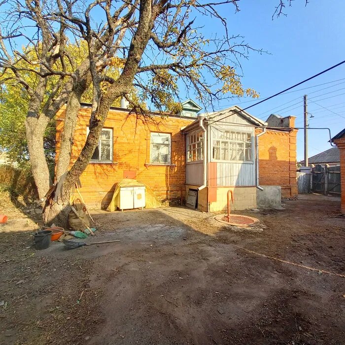

AndryG Опубліковано: 5 листопада 2020 Автор Поділитись Опубліковано: 5 листопада 2020 8 соток участок. Газ, водопровод, электричество. Канализация - яма. Уже уходя нашел еще одну непонятную дырку в земле (люк украден), может это перелив. По новому дому тут же читал, что отталкиваться стоит от 500usd за квадрат. Часто рекомендуют построить новый, а люди все равно лезут ремонтировать старое - спор сердца и разума 1 Посилання на коментар Поділитися на інших сайтах More sharing options...

kutalex Опубліковано: 5 листопада 2020 Поділитись Опубліковано: 5 листопада 2020 Возможно и правы те , кто называет 500 дол за квадрат готового дома. Хотя уверен, что и 1000 за квадрат легко реализовать. Течь на крыше далеко не главная проблема. Устранить это не будет стоить огромных денег. Вы наверняка привыкли к комфортным, тёплым стенам вокруг себя. Этот дом этого не даст. Как утеплять? разбирать кирпич вероятно. Пол...крышу...Ябы предпочёл жить в новом доме из газобетона с отсуствущей отделкой снаружи и внутри, нежели жить в холодном деревянном доме обложенным кирпичём, хотя мне нравиться кирпич визуально, и на ваших фото облицовочная кладка хороша Посилання на коментар Поділитися на інших сайтах More sharing options...

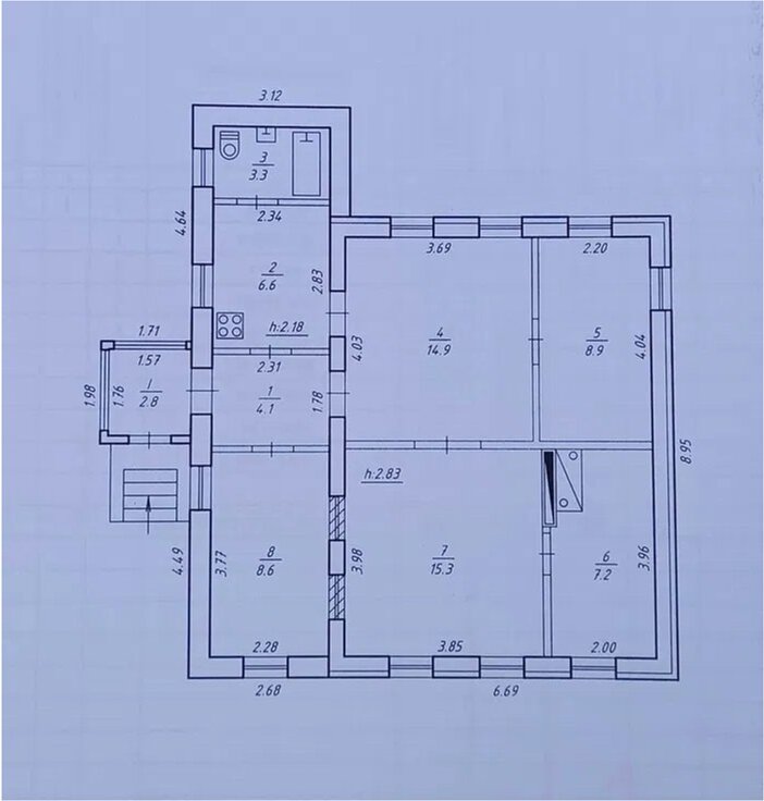

lug Опубліковано: 5 листопада 2020 Поділитись Опубліковано: 5 листопада 2020 в ванной сделать топочную (и мне это очень нравится! хочу котел и под дрова), в кухне - ванную, кухню в комнате пристройки. В комнатах все так-же - гостиная и две спальни. Я бы так и сделала. В принципе, планировка "квартиры на земле" - вполне пригодная для жизни. Переделка только крыши в нежилом доме - вообще ничего экстремального, если не сносить стены. Всё остальное - обычная отделка, которую придется сделать так точно с нуля - и в доме, купленном за 40тыс. Когда-то я реконструировала мрачную руину, мне тоже все говорили "фу"... Ну и ничё, уже несколько лет в пользовании, и меня очень устраивает результат. Из груды мергеля площадью 67 кв м получился 2-эт домик 126 кв м. Цена вопроса - 40000 долл. Но объем работ - в разы больше, чем у вас. Почитайте мою тему в подписи. Может что-то увидите полезное. Добавлено через 2 минуты 8 соток участок. Газ, водопровод, электричество. Всяко лучше, чем хрущик 40 кв м. Для ориентира: полная реконструкция (внутренняя отделка) хрущевки 44кв м от сноса всех стен до приличного ремонта + обустроенный балкон + кухня и встроенные купе - обошлась мне 7000 долл. Я думаю, украинские цены примерно сопоставимы с нашими. Умножьте на 2 = пускай отделка дома примерно 14-15 тыс долл. + к этому система отопления ??? + реконструкция крыши??? Ну хоть ориентировочно будете представлять, во что вам обойдется реконструкция. Белым пятном остается - насколько теплые стены в доме, и что с этим делать. 3 Посилання на коментар Поділитися на інших сайтах More sharing options...
Nic-олаевна Опубліковано: 5 листопада 2020 Поділитись Опубліковано: 5 листопада 2020 Привет землякам Сумская область на проводе У нас дом с очень похожей планировкой на ваш и в очень похожем состоянии был взят в 2018 году. Крыша правда была целая и почти новая. Делали все исключительно своими силами, заехали на ПМЖ спустя 6 мес. после покупки. Пол года не ели, не спали, практически в прямом смысле этого слова, но к моменту заезда имели отремотированные ванну, кухню, прихожую и 2 спальни. Зал доделали позже, уже в процессе жизни. Довольны. Не жалеем. На счет холодного деревянного дома, да еще и дубового, я бы поспорила. У нас дом скорее всего сосновый, пристройка кирпич. Дом у нас сухой и теплый, хотя деревянная часть ничем не утеплена. А вот кирпичную пристройку таки пришлось утеплить, разница до и после утепления ощутима в разы. Если очень хотите дом, вариант годный, но руки приложить прийдется. Основная нагрузка ляжет на вас как на мужчину. Говорю банальность, но в процессе ремонта, вы поймете НА СКОЛЬКО эта банальность не банальность. Из 40 квадратов в такой дом - по началу это будут хоромы, потом привыкнете и будет казаться что еще квадратиков 20 не помешало бы))) Успехов вам. 3 Посилання на коментар Поділитися на інших сайтах More sharing options...
AndryG Опубліковано: 6 листопада 2020 Автор Поділитись Опубліковано: 6 листопада 2020 Умножьте на 2 = пускай отделка дома примерно 14-15 тыс долл. По своему хрущу помню, что львиная доля - это ванна и кухня - их умножать не надо. Я тут подумаю вслух немного. Я в строительстве - общеобразовательная школа ) Кровля новая. Двухскатная черепица (громко, но дешево, а хочется тихо и долговечно) 9*9м (сколько это стоит?) и кусочек над туалетом-топочной (там еще одни двери сделать на улицу) Это сколько денег примерно? На эту сумму хочу сбить цену дома. А потолочное перекрытие. Там,скорее всего, глина с соломой. Убирать вот это все и утеплять заново? Пол. Фундамент высокий. Навряд там утепление есть - просто доска и все. Надо читать, что с такими полами делать можно. Окна. Окна узкие, будет одна створка, но выглядит дом, как лупоглазый ( Окон 11 штук. Одно заложится на юге - там перегродка будет новая. В топочной можно заложить, оставить маааленькое вверху. В гостиной на восток: оставлять или ну его нафиг? Посилання на коментар Поділитися на інших сайтах More sharing options...

lug Опубліковано: 6 листопада 2020 Поділитись Опубліковано: 6 листопада 2020 А потолочное перекрытие. Там,скорее всего, глина с соломой. Убирать вот это все и утеплять заново? Я бы к старому потолку прикрутила ЭППС 50мм, и затянула это всё натяжными потолками. И усё. Двухскатная черепица (громко, но дешево, а хочется тихо и долговечно) 9*9м (сколько это стоит?) Не с вашим бюджетом. Этот дом простоял с металлической крышей лет 60-80, и никого это не парило. И вам не стоит загоняться. Для холодного продуваемого чердака - металлочерепица - самое оно. 2 Посилання на коментар Поділитися на інших сайтах More sharing options...

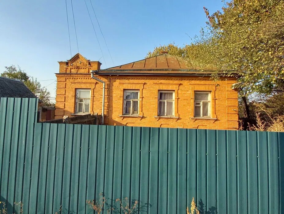

lug Опубліковано: 6 листопада 2020 Поділитись Опубліковано: 6 листопада 2020 50-70тыс в доме в котором можно жить. Не факт, что дешевый современный дом беспроблемно проживет столько же, как и дом на фото. Этому дому не нужна глобальная реконструкция, просто капремонт. При наличии денег - это максимум год. Не факт, что новую стройку можно осилить за год и за 30000долл Кроме дома - должно быть месторасположение правильное. А с этим - очень сложно. 2 Посилання на коментар Поділитися на інших сайтах More sharing options...
