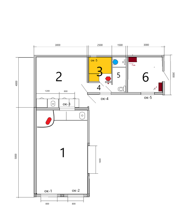

zews_70 Опубліковано: 5 листопада 2020 Поділитись Опубліковано: 5 листопада 2020 Добрый день форумчане, подскажите как организовать вентиляцию в строящемся гостевом домике с баней. Сейчас ставят стропила, перед заказом металлочерепицы нужно определиться с организацией вентиляции. Помещений 6 ть. 1 и 6 не отапливаемые терраса и хозпомещение. 2 - гостевая комната отдыха 3 - баня 4 - коридор предбанник 5 - с/у душевая Планирую вентиляцию в помещение 2 с проходкой через крышу (или вывести в подкрышное пространство просто?) помещение 3 по Басту плюс залповое в бане,через крышу нет выводов, проходка только для трубы печи помещение 4 и 5 завязать вентиляцию вместе с проходкой через крышу, также проходка для фановой. Подкрышное пространство не отапливаемое. Материалы планирую Vilpe drive.google.com/file/d/1HXbuH-Eb32ExO7VWqFXNu9US_ZY96IAQ/view?usp=sharing Посилання на коментар Поділитися на інших сайтах More sharing options...
DimaF Опубліковано: 12 листопада 2020 Поділитись Опубліковано: 12 листопада 2020 Схему что ли карандашиком нарисуйте. Посилання на коментар Поділитися на інших сайтах More sharing options...
zews_70 Опубліковано: 1 грудня 2020 Автор Поділитись Опубліковано: 1 грудня 2020 Вот схема помещения, сейчас накрыли крышу. Предварительно оборудовали вентиляционный выход VILPE 125/500 утеплённый над помещением № 5 душевой. Посилання на коментар Поділитися на інших сайтах More sharing options...
kvug Опубліковано: 2 грудня 2020 Поділитись Опубліковано: 2 грудня 2020 Хотелось бы узнать высоту вашего дома, площадь Как срочно вы хотите сделать вентиляцию? Посилання на коментар Поділитися на інших сайтах More sharing options...
zews_70 Опубліковано: 3 грудня 2020 Автор Поділитись Опубліковано: 3 грудня 2020 Высота до конька 4.30, высота помещений 2.9 пока без подшивки потолка. Планирую выйти (опустить)после подшивки натяжного потолка в помещениях 2,4,5 на 2,7 м. По срочности терпит. Посилання на коментар Поділитися на інших сайтах More sharing options...

zews_70 Опубліковано: 4 грудня 2020 Автор Поділитись Опубліковано: 4 грудня 2020 Я поэтому и спрашиваю, какой способ будет лучше, учитывая что воздух в душевой и предбаннике будет влажный свой, плюс из парилки добавится в предбанник. Посилання на коментар Поділитися на інших сайтах More sharing options...
korund Опубліковано: 4 грудня 2020 Поділитись Опубліковано: 4 грудня 2020 Я поэтому и спрашиваю, какой способ будет лучше, учитывая что воздух в душевой и предбаннике будет влажный свой, плюс из парилки добавится в предбанник. У меня в бане, в душевой, врезан 125 Вентс Помывку на 6-8 чел выдерживает ттт А парилка сама себя сушит до утра И полотенца тоже ЗЫ. Парилку утеплял по максимуму - на здоровье нельзя экономить 1 Посилання на коментар Поділитися на інших сайтах More sharing options...
