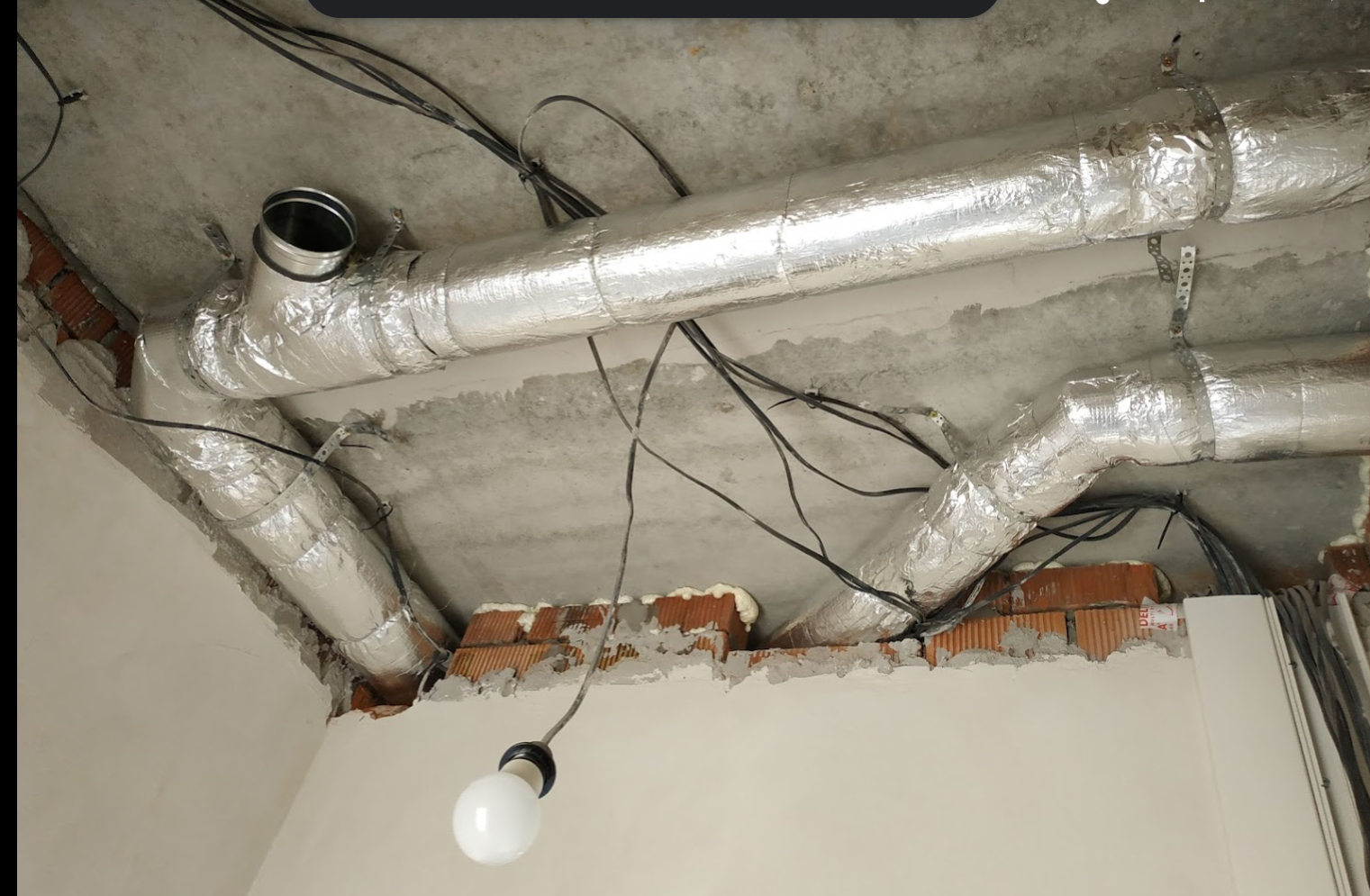

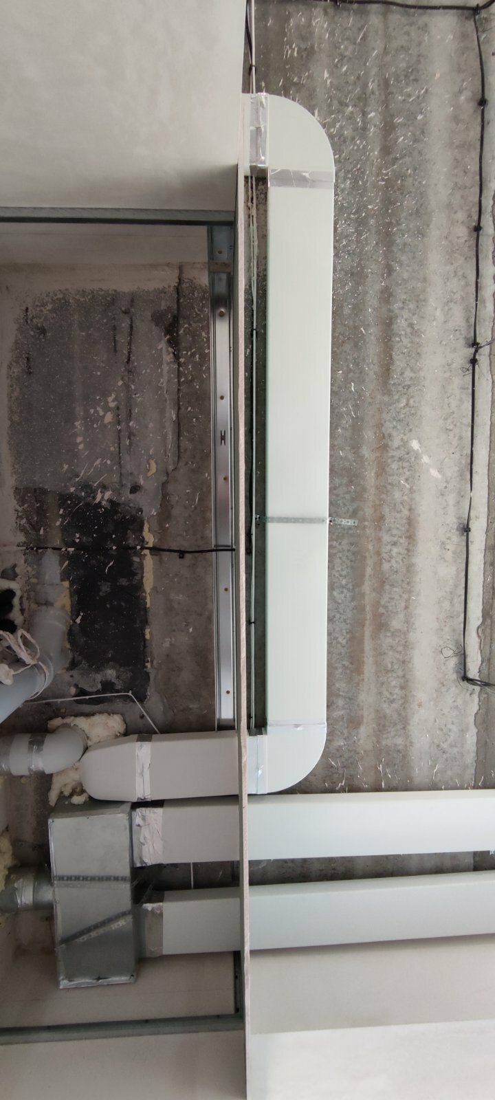

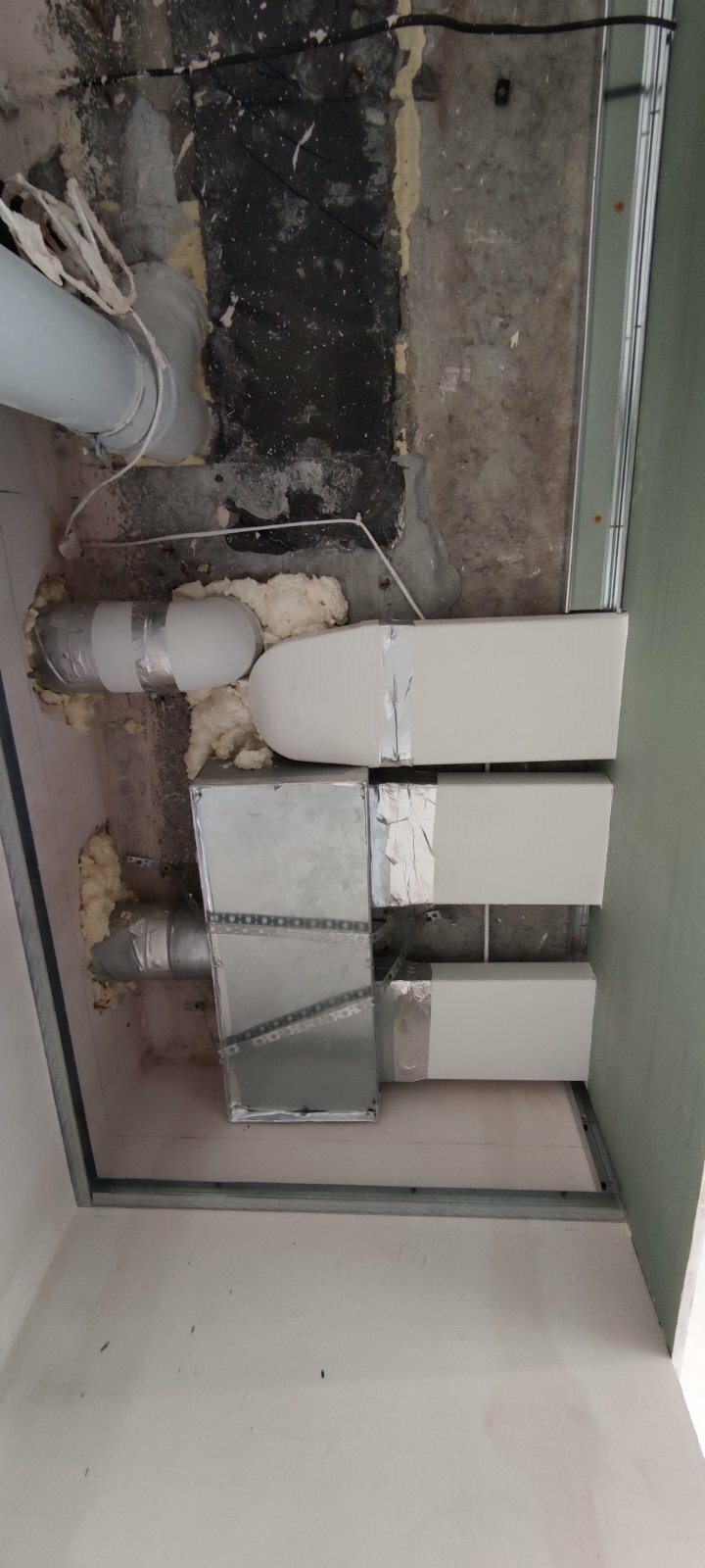

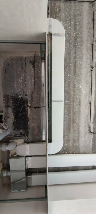

bulaniy.sv Опубліковано: 29 вересня 2021 Автор Поділитись Опубліковано: 29 вересня 2021 Ребята, подскажите пожалуйста, как ПВУ (в частности воздуховоды) дружат с натяжными потолками? Что-то отделочники пугают, что на каком-то объекте стояла установка ПВУ (какой производительности и т.п не знаю), и в процессе работы потолки гуляли знатно.. Вот как-то озадачился. И второй момент у меня на стене первого этажа стоит адаптер (переход с круглого сечения на прямоугольное, для сохранения высоты потолка), вот этот адаптер стоит как-то до утеплить, сделать шумоизоляцию (зашивается гипсом 12,5 мм в один слой), и сами пластиковые каналы как-то дополнительно утеплить нужно? Сейчас монтажники просто соединения обмотали армированным скотчем. Посилання на коментар Поділитися на інших сайтах More sharing options...
shneider_vova Опубліковано: 29 вересня 2021 Поділитись Опубліковано: 29 вересня 2021 1) никак нормально проложенные воздуховоды не влияют на потолки. 2) у меня все вкруговую утеплено 8 мм изолоном или 20 мм ватой (в зависимости от того, что было удобнее делать). 1 Посилання на коментар Поділитися на інших сайтах More sharing options...
bulaniy.sv Опубліковано: 29 вересня 2021 Автор Поділитись Опубліковано: 29 вересня 2021 (змінено) 9 минут назад, shneider_vova сказал: 1) никак нормально проложенные воздуховоды не влияют на потолки. 2) у меня все вкруговую утеплено 8 мм изолоном или 20 мм ватой (в зависимости от того, что было удобнее делать). Спасибо, завтра до утеплим пока не зашили. Нормально проложенные, это наверное герметичное соединение? Змінено 29 вересня 2021 користувачем bulaniy.sv Посилання на коментар Поділитися на інших сайтах More sharing options...
shneider_vova Опубліковано: 29 вересня 2021 Поділитись Опубліковано: 29 вересня 2021 3 минуты назад, bulaniy.sv сказал: Спасибо, завтра до утеплим пока не зашили. Нормально проложенные, это наверное герметичное соединение? примерно это имел в виду. но у меня такой задачи не ставилось, да и проверить нельзя. 1 Посилання на коментар Поділитися на інших сайтах More sharing options...
akor Опубліковано: 29 вересня 2021 Поділитись Опубліковано: 29 вересня 2021 15 минут назад, bulaniy.sv сказал: Что-то отделочники пугают, что на каком-то объекте стояла установка ПВУ (какой производительности и т.п не знаю), и в процессе работы потолки гуляли знатно.. Вот как-то озадачился. Насколько я понимаю - "гуляют" это от изменения давления в помещении и "за" натяжным потолком. Решается это установкой небольшой решеточки в потолке, в малозаметном месте. 1 Посилання на коментар Поділитися на інших сайтах More sharing options...
bulaniy.sv Опубліковано: 29 вересня 2021 Автор Поділитись Опубліковано: 29 вересня 2021 2 минуты назад, shneider_vova сказал: примерно это имел в виду. но у меня такой задачи не ставилось, да и проверить нельзя. Натяжных потолков нет? Дал команду, завтра утеплят 8 мм изолоном Посилання на коментар Поділитися на інших сайтах More sharing options...
shneider_vova Опубліковано: 29 вересня 2021 Поділитись Опубліковано: 29 вересня 2021 25 минут назад, bulaniy.sv сказал: Натяжных потолков нет? Дал команду, завтра утеплят 8 мм изолоном у меня все потолки натяжные 1 Посилання на коментар Поділитися на інших сайтах More sharing options...
bulaniy.sv Опубліковано: 29 вересня 2021 Автор Поділитись Опубліковано: 29 вересня 2021 3 минуты назад, shneider_vova сказал: у меня все потолки натяжные И воздуховоды внутри помещения, или по чердаку? Посилання на коментар Поділитися на інших сайтах More sharing options...
shneider_vova Опубліковано: 29 вересня 2021 Поділитись Опубліковано: 29 вересня 2021 5 минут назад, bulaniy.sv сказал: И воздуховоды внутри помещения, или по чердаку? внутри помещения: не знаю, обматывались ли стыки труб скотчем ДО утепления 1 Посилання на коментар Поділитися на інших сайтах More sharing options...

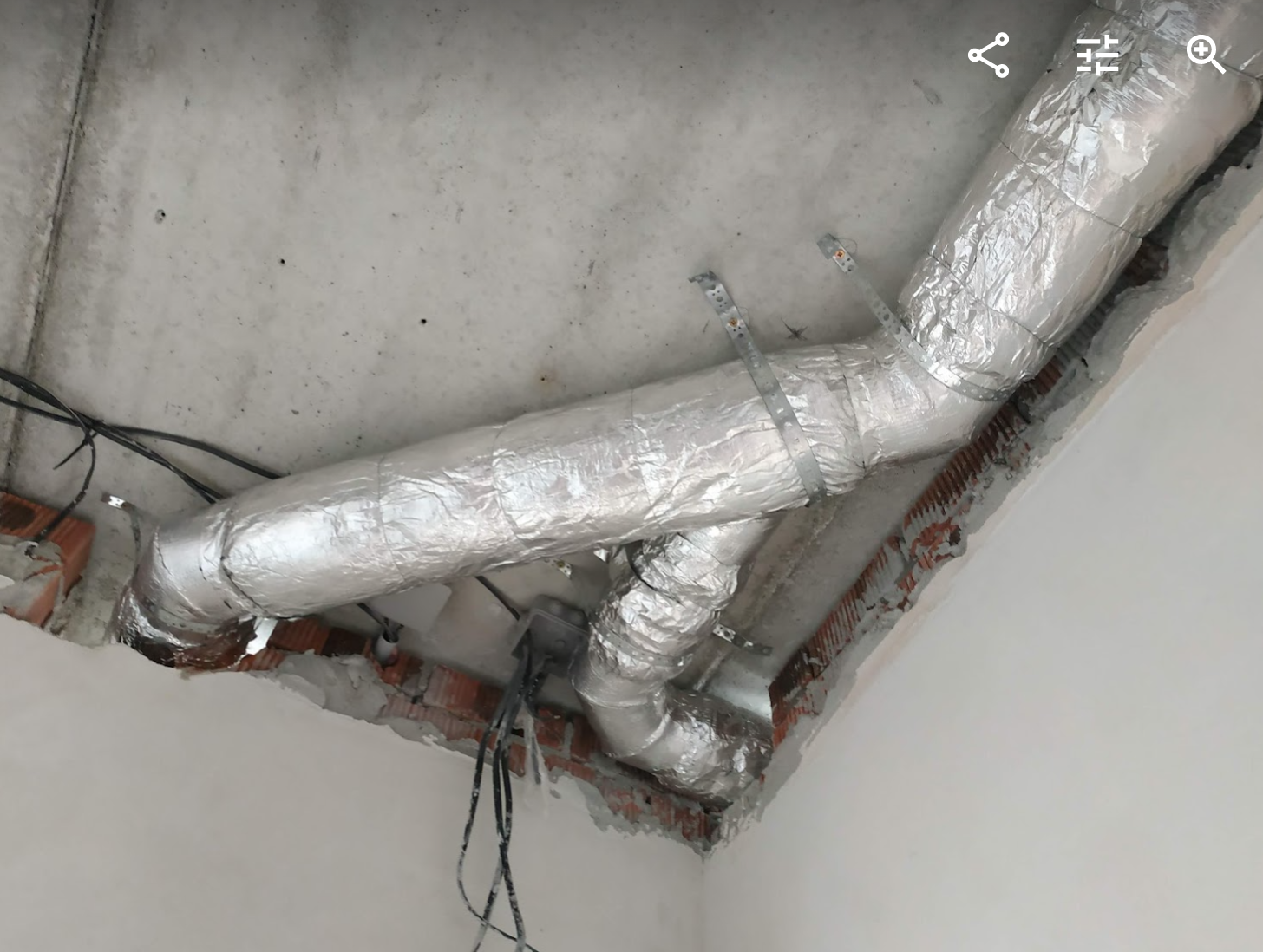

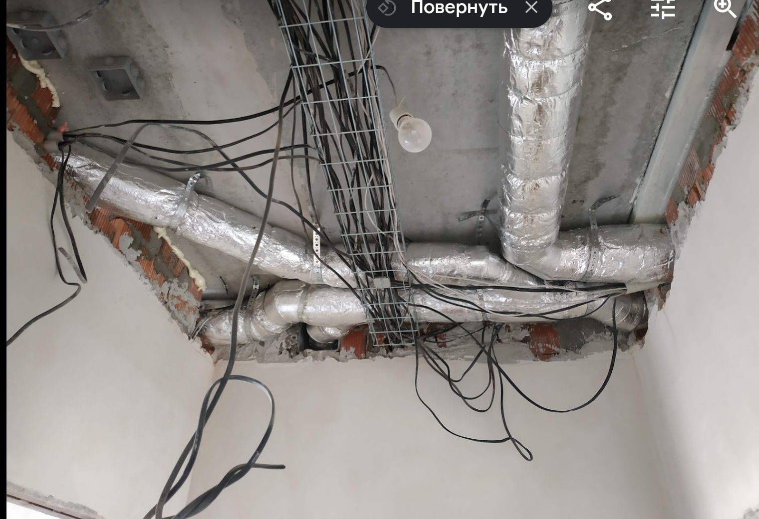

Vikctor Опубліковано: 29 вересня 2021 Поділитись Опубліковано: 29 вересня 2021 3 часа назад, shneider_vova сказал: ...2) у меня все вкруговую утеплено 8 мм изолоном или 20 мм ватой (в зависимости от того, что было удобнее делать). Если бы ещё знать наверняка что это необходимые мероприятия и без них было бы хуже... Посилання на коментар Поділитися на інших сайтах More sharing options...
Vikctor Опубліковано: 29 вересня 2021 Поділитись Опубліковано: 29 вересня 2021 (змінено) 2 часа назад, shneider_vova сказал: не знаю, обматывались ли стыки труб скотчем ДО утепления Вот это новость. Во всех местах где это было технически возможно сделать - обматывались. Если невозможно (когда смотрю на последнее фото, то невольно глаз дёргается...), то скотчем обматывались примыкающие утеплители. Змінено 29 вересня 2021 користувачем Vikctor 1 Посилання на коментар Поділитися на інших сайтах More sharing options...
shneider_vova Опубліковано: 29 вересня 2021 Поділитись Опубліковано: 29 вересня 2021 6 минут назад, Vikctor сказал: Вот это новость. Во всех местах где это было технически возможно сделать - обматывались. Если невозможно (когда смотрю на последнее фото, то невольно глаз дёргается...), то скотчем обматывались примыкающие утеплители. Вить, ну я же не в смысле претензий, а реально не помню, было ли такое. На фото нашел только уже утеплённые воздуховоды. Посилання на коментар Поділитися на інших сайтах More sharing options...
shneider_vova Опубліковано: 29 вересня 2021 Поділитись Опубліковано: 29 вересня 2021 11 минут назад, Vikctor сказал: Если бы ещё знать наверняка что это необходимые мероприятия и без них было бы хуже... При подаче воздуха с температурой +-5 градуса от комнатной - думаю, что нет. А вот при подаче холодного воздуха зимой - могут быть проблемы. У меня в период обмерзания теплообменника и танцев с нагревателем - я отключал нагрев, и подавал в дом воздух температурой +5 +7 - проблем с конденсатом не было. На неутепленных участках в котельной был частично конденсат 1 Посилання на коментар Поділитися на інших сайтах More sharing options...
