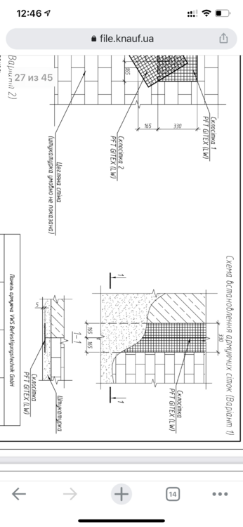

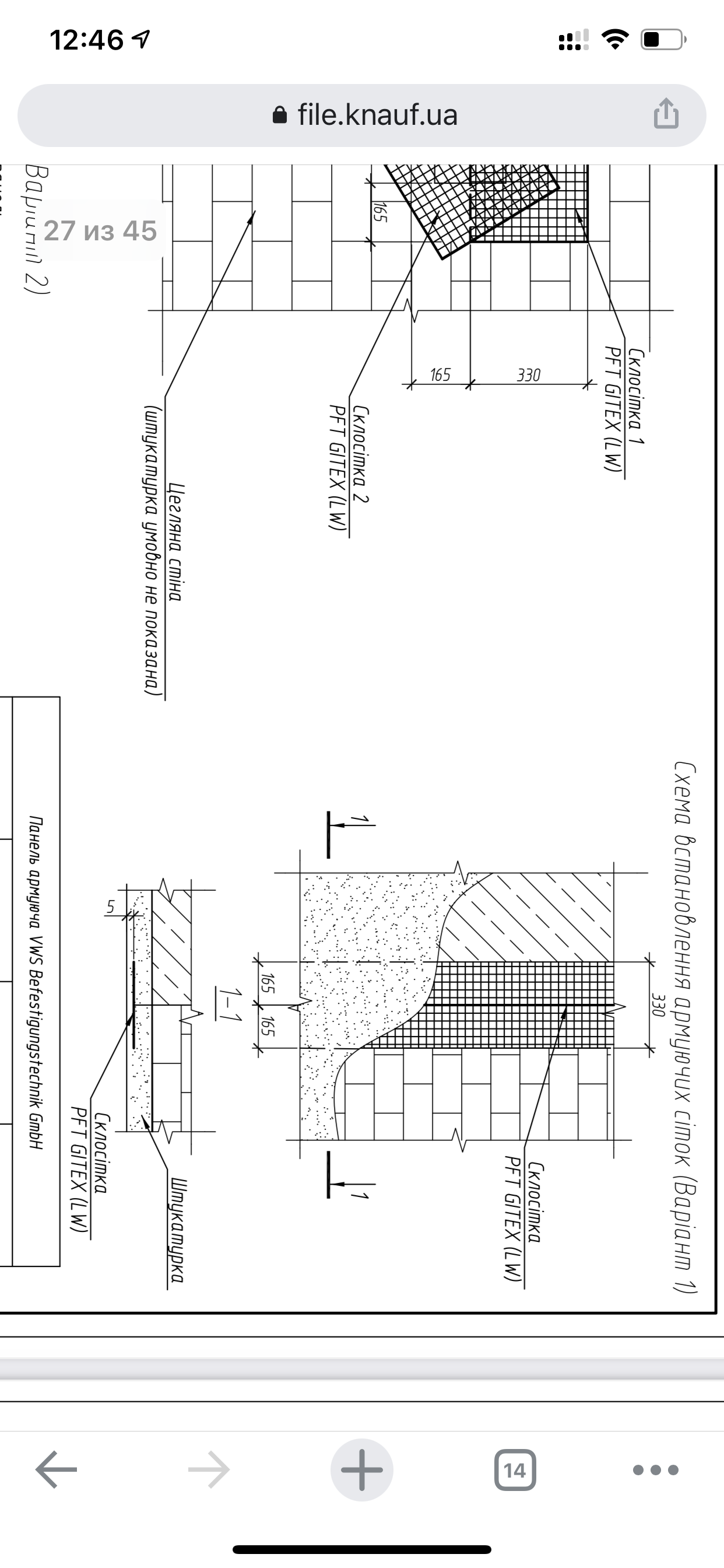

Narval Опубліковано: 6 листопада 2020 Поділитись Опубліковано: 6 листопада 2020 Тобто будинок колись просів, пішли тріщини по фасадах і потім через роки потріщала нещодавньо-нанесена внутрішня штукатурка ? Ну тоді варто послухати думки інших людей з приводу цієї теорії, не зважаючи, що вона мені здається дуже малоймовірною. Я тоже считаю что накосячили штукатуры, так как расслоение ровное и гладкое. однако не так как вы думаете, возможно (даже скорее всего) не грунтовали первый слой. Вот выдержка из инструкции кнауф по мп-75 Если имеется вкладка из сетчато- го полотна, металлическая несущая основа под штукатурку и легкие строи- тельные плиты из древесных волокон, минимальная толщина штукатурки над несущей основой составляет 15 мм. Если при большой толщине штукатурки требуется ее нанесение в два слоя, пер- вый слой выполняется шероховатым для обеспечения адгезии второго слоя. После затвердевания и высыхания пер- вый слой обрабатывается грунтовкой для снижения впитывающей способно- сти КНАУФ Aufbrennsperre (разбавить водой 1:3). После высыхания грунтовки можно наносить второй слой штукатур- ки. 2 Посилання на коментар Поділитися на інших сайтах More sharing options...

Narval Опубліковано: 6 листопада 2020 Поділитись Опубліковано: 6 листопада 2020 Вам Кашпировский или Чумак не родственники случайно? ) Ну как минимум вы нарушили технологию использования стеклосетки, предписанное кнауфом. А именно то, что она закладывается в верхний слой, а не в нижний. 4 Посилання на коментар Поділитися на інших сайтах More sharing options...
Сергей НСТ Опубліковано: 6 листопада 2020 Поділитись Опубліковано: 6 листопада 2020 закладывается в верхний слой, а не в нижний. Ну наконец-то ) Я ждал этого замечания. Да, не в верхний, т.к. на практике это невозможно реализовать. Но какая связь с трещинами в несущих стенах дома? И почему Вы уже определили виноватых в расслоении? У Вас есть результаты лабораторных исследований на адгезию образцов с этого дома? Поделитесь? Посилання на коментар Поділитися на інших сайтах More sharing options...

Narval Опубліковано: 6 листопада 2020 Поділитись Опубліковано: 6 листопада 2020 И можно по идее проверить грунтованый слой или нет, водичкой помочить- будет видно по впитываемости. Добавлено через 6 минут Ну наконец-то ) Я ждал этого замечания. Да, не в верхний, т.к. на практике это невозможно реализовать. Но какая связь с трещинами в несущих стенах дома? И почему Вы уже определили виноватых в расслоении? У Вас есть результаты лабораторных исследований на адгезию образцов с этого дома? Поделитесь? Я не определял виноватых, а только сказал что «считаю». Это сугубо мое мнение. Когда трещит стена, она не отслаивается, и думаю если тс попробует отодрать штукатурку от пенопласта, у него это не так легко получится. А штукатурка отслаивается по всей площади, значит адгезия плохая. А адгезия плохая между слоями. Значит виноваты штукатуры потому что сделали несколько слоев они. Это мое имхо. 7 Посилання на коментар Поділитися на інших сайтах More sharing options...
