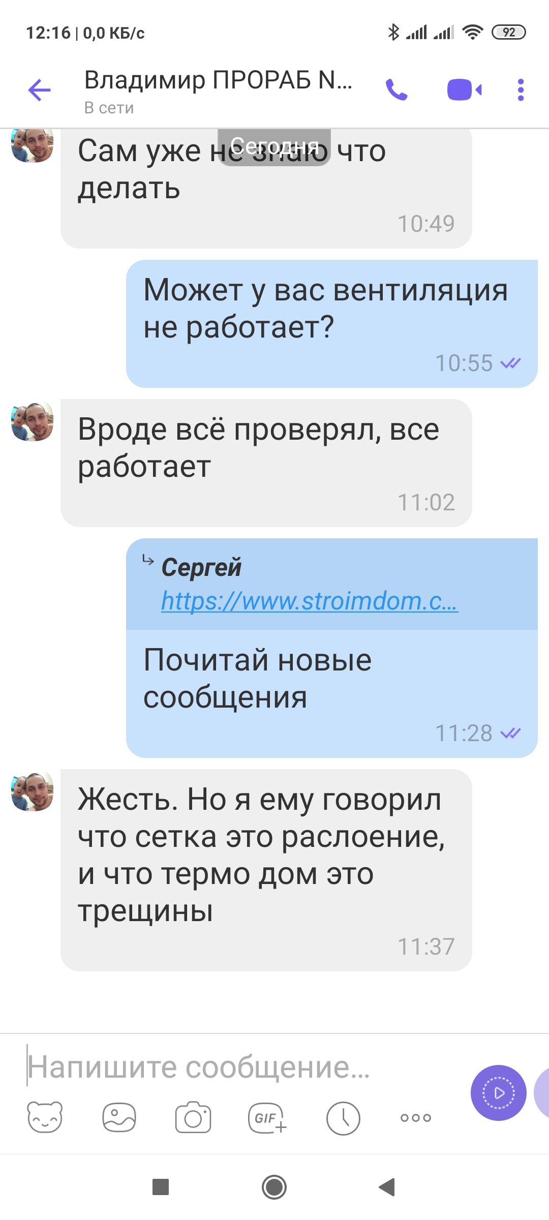

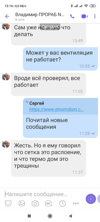

sentor Опубліковано: 5 листопада 2020 Автор Поділитись Опубліковано: 5 листопада 2020 (змінено) відео розмішаєте на ютубі а сюди лише код як додавати відео з ютубу на форум є тут https://www.stroimdom.com.ua/forum/showpost.php?p=169336&postcount=1 Добавлено через 2 минуты Продублюю у вигляді прямих лінків Добавлено через 5 минут Предупреждали, он был неумолим. Попереджували про тріщини ? Правда ? Прораб говорив, що в інших термобудинках тріщини вилазили з іншої сторони стіни. Зробили штукатурку в середині - потріщав фасад, зробили фасад після штукатурки - з"явились тріщини на штукатурці. Оць про це попереджували. А те що тут будуть такі пустоти і що воно буде все тріщинах ніхто не говорив Змінено 5 листопада 2020 користувачем Dr.Yura видалив лінки на ютуб Посилання на коментар Поділитися на інших сайтах More sharing options...

sentor Опубліковано: 5 листопада 2020 Автор Поділитись Опубліковано: 5 листопада 2020 До чого тут опалення по стінах. Опалення дає різницю температур, що й призвело до рухомості несучих конструкцій будинку. Власне це вище вже писали. Теорію руйнівного опалення для стін можна відразу відкидати, бо при простукуванню стін ще до температурних стрибків(до опалювання будинку) був чутний глухий звух пустот по стінам. Я спочатку не придав цьому значення і подумав, що то специфіка пінопласта і понадіявся, що це не те про що я думаю. Як виявилося помилявся. Посилання на коментар Поділитися на інших сайтах More sharing options...
