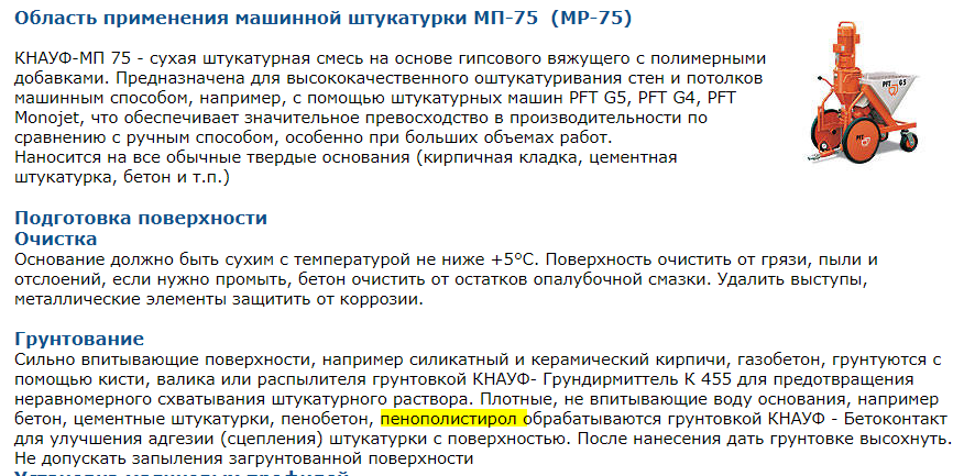

Сергей НСТ Опубліковано: 22 лютого 2021 Поділитись Опубліковано: 22 лютого 2021 Не надо быть большим экспертом, имхо, чтобы понимать что нанесение гипсовой штукатурки на пенопласт - нестандартная ситуация, как минимум. И уже на этом этапе нужно было бы задать себе вопрос: а всё ли нормально, а можно ли так действовать? И не обязательно привлекать дорогого платного строительного эксперта, а просто прозвонить на Кнауф и уточнить а технолога возможно работы с их продуктом в таких обстоятельствах. Очевидно же, что пенопласт - это не обычная и не твёрдая поверхность. Возможно с Вашей точки зрения, не шибко образованного и плохо разбирающегося в строительстве ремесленника, в этом и есть какая-то логика, но по факту её нет. Это не первый, не единственный и не последний оштукатуренный нами термодом. В теме присутствует человек. который прямо написал, что его термодом оштукатурен (не нами) точно так же и стоит много лет. С Кнауф мы постоянно на связи, не переживайте сильно. Посилання на коментар Поділитися на інших сайтах More sharing options...
#roofinspector Опубліковано: 22 лютого 2021 Поділитись Опубліковано: 22 лютого 2021 Возможно с Вашей точки зрения, не шибко образованного и плохо разбирающегося в строительстве ремесленника, в этом и есть какая-то логика, но по факту её нет. Именно поэтому я не ссылаюсь на свою логику а предоставил скрин официальной инструкции. Она то хоть логична? Это не первый, не единственный и не последний оштукатуренный нами термодом. В теме присутствует человек. который прямо написал, что его термодом оштукатурен точно так же и стоит много лет. С Кнауф мы постоянно на связи, не переживайте сильно. Термодом термодому рознь. Блоки разные бывают. Плотность и прочность у них разная может быть. Не так ли? "Ми завжди так робили" - крепкий аргумент, но как показывает практика, именно под этим лозунгом часто shit happens Посилання на коментар Поділитися на інших сайтах More sharing options...
Сергей НСТ Опубліковано: 22 лютого 2021 Поділитись Опубліковано: 22 лютого 2021 Термодом термодому рознь. Блоки разные бывают. Плотность и прочность у них разная может быть. Не так ли? Совершенно верно. Вернитесь чуток назад и перечитайте на счет ответственности застройщика за готовность предыдущих этапов. Экспертизу ППС отделочники делать не будут ) Добавлено через 1 минуту предоставил скрин официальной инструкции. Она то хоть логична? Конечно, только не из той её части скрин, где про термодом. Выше в теме я выкладывал ТК, почитайте. Посилання на коментар Поділитися на інших сайтах More sharing options...

MaxS Опубліковано: 22 лютого 2021 Поділитись Опубліковано: 22 лютого 2021 Именно поэтому я не ссылаюсь на свою логику а предоставил скрин официальной инструкции. Она то хоть логична? инструкции похоже разные бывают... 1 Посилання на коментар Поділитися на інших сайтах More sharing options...

tansss Опубліковано: 22 лютого 2021 Поділитись Опубліковано: 22 лютого 2021 Как учила нас коммунистическая партия - мир и познания развиваются по спирале. Повторно возвращаемся к технической стороне ... Согласно ДСТУ марка ПСБ для ком блоков - 35! Исходя из этого и принимается решение о дальнейших технологических прёмах. Если же марка - не соответствует, то дальнейшие работы и материалы на таком основании могут и не отвечать заявленным характеристикам. Ответственность за соответствие основания для штукатурных работ заявленным параметрам на ком? А все эти сопли и плевки - не так сказал, не туда послал, не так "КЮ" сделал - удел курсисток! Классика жанра "Дык у него дочь - проститутка!" По технике - пока (и раньше) я "залёта" не видел. Может кто видит? Только аргументированно, а не так шо "а мне бабушка рассказывала" Я своё мнение о ТЕХНИЧЕСКИХ причинах ТЕХНИЧЕСКИХ негораздов и претензий высказал раньше, пока оно не изменилось! 6 Посилання на коментар Поділитися на інших сайтах More sharing options...
