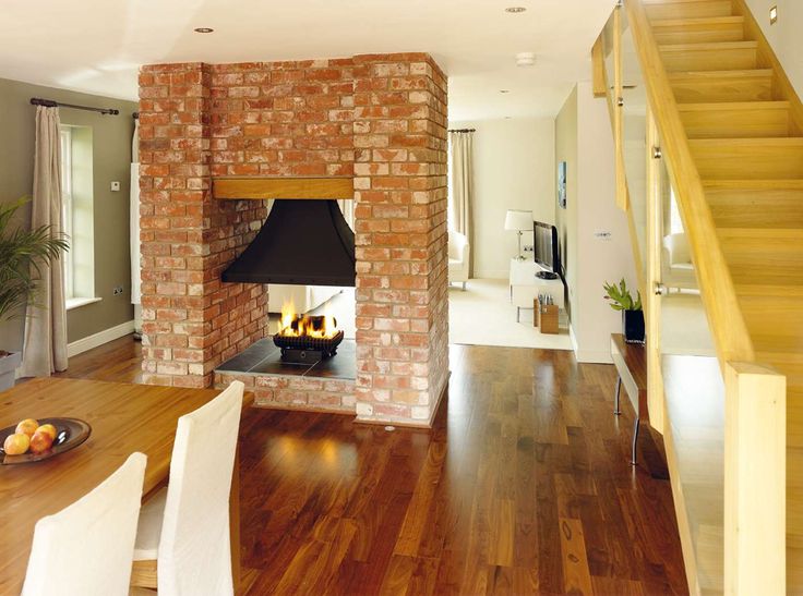

Timofii Опубліковано: 31 жовтня 2020 Поділитись Опубліковано: 31 жовтня 2020 Надо очень подобный открытый камин, кто сталкивался. И кто сможет сложить? Посилання на коментар Поділитися на інших сайтах More sharing options...
Григорий 1969 Опубліковано: 2 листопада 2020 Поділитись Опубліковано: 2 листопада 2020 Надо очень подобный открытый камин, кто сталкивался. И кто сможет сложить? Сам не сталкивался, но могу предложить почитать людей который сталкивались: www.rumford.com/disclaimer.html и чертежи: www.rumford.com/plansmulti.html там в дюймах, грубо 1 дюйм - 25мм. Посилання на коментар Поділитися на інших сайтах More sharing options...
vladimir9664 Опубліковано: 4 листопада 2020 Поділитись Опубліковано: 4 листопада 2020 Сложить не проблема но очень капризный такой камин в эксплуатации. Посилання на коментар Поділитися на інших сайтах More sharing options...

Gitan Опубліковано: 6 листопада 2020 Поділитись Опубліковано: 6 листопада 2020 Надо очень подобный открытый камин, кто сталкивался. И кто сможет сложить? Тепло будет улетать в трубу на ура. Как для дачи пойдет. Для постоянного проживания нет. Посилання на коментар Поділитися на інших сайтах More sharing options...
Григорий 1969 Опубліковано: 6 листопада 2020 Поділитись Опубліковано: 6 листопада 2020 Тепло будет улетать в трубу на ура. Как для дачи пойдет. Для постоянного проживания нет. Шибер над камином плюс шибер на входе в чердак и тепло никуда не улетает. Для постоянного проживания топка дровами 24/7 это вообще то мазохизм. В наших палестинах каминами в основном не топят. Это феншуйная вещь. 1 Посилання на коментар Поділитися на інших сайтах More sharing options...

lastandr Опубліковано: 6 листопада 2020 Поділитись Опубліковано: 6 листопада 2020 Шибер над камином плюс шибер на входе в чердак и тепло никуда не улетает. Да, но это чревато возможным перенасыщением воздуха в доме угарным газом (СО) Посилання на коментар Поділитися на інших сайтах More sharing options...
Григорий 1969 Опубліковано: 8 листопада 2020 Поділитись Опубліковано: 8 листопада 2020 Да, но это чревато возможным перенасыщением воздуха в доме угарным газом (СО) Не чревато. В отличии от печи, в открытом камине шибер либо полностью открыт, либо полностью закрыт. Посилання на коментар Поділитися на інших сайтах More sharing options...
