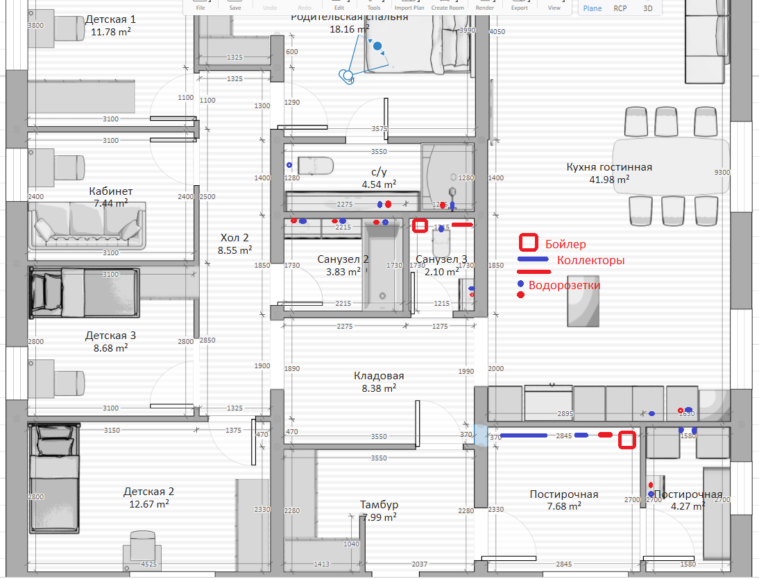

Покритикуйте разводку ХГВ
dvirodov
Ребята, идет этап проектирования холодного/горячего водоснобжения для одноэтажного дома, планировка прикреплена. Нужна ваша помощь покритиковать, подсказать грубые ошибки, посоветовать :)
Решил использовать коллекторную систему разводки голодной/горячей воды и разделил на 2 зоны - зона кухни/постирочной и зона сан.узлов. Горячую воду для каждой зоны планирую греть водонагревателем(один в котельной, литров на 30-50, а второй в санузле 3, литров на 150-200.
1. Зона кухни/гостинной
Коллектор холодной и горячей воды, как и водонагреватель будет установлен в котельной, как можно ближе к кухонной раковине. Забор воды из коллекторов думаю осуществлять трубой из шитого полиэтилена, Д16, подключение к бойлеру - 3/4, от бойлера к колектору горячей воды тоже 3/4 и дальше снова развод трубой Д16.
2. Зона кухни/гостинной
Коллектор горячей воды и водонагреватель будет установлен в санузле 3, чтобы быть ближе к точкам потребления. Коллектор холодной воды наверное оставлю в котельной. К колектору горячей воды хочу заложить сразу 1 доп. трубу на случай если в будущем решусь отказаться от бойлера(оставить его как запасной вариант) и греть воду котлом.
Моменты, которые хотелось бы прояснить -
1. нормально ли вести от коллектора к точкам потребления трубой Д16? Возможно к каким-то точкам нужно больший диаметр?
2. какого диаметра вести холодную трубу к водонагревателю и обратку горячую? 20 или 25?
3. Есть возможность пустить разводку труб по потолку подвала, но не знаю, стоит ли с этим заморачиваться или хоронить все в слое ЭППСа под теплым полом, аккурат вдоль стеночки :)
Еще может подскажите, где можно в олнайне нарисаовать простенкую схемку с картинками(обозначить потребителей, коллекторы, водонагреватели?)
1. К ваннам и дущевым кабинам 20-25, в зависимости от расхода смесителей.
2. 25-ю.
3. На Ваше усмотрение. Прокладка труб будет дороже+ проходы перекрытия в районе сантехприборов.
