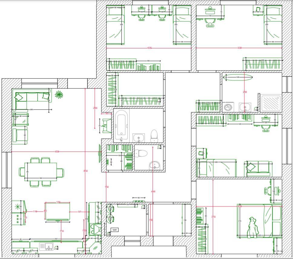

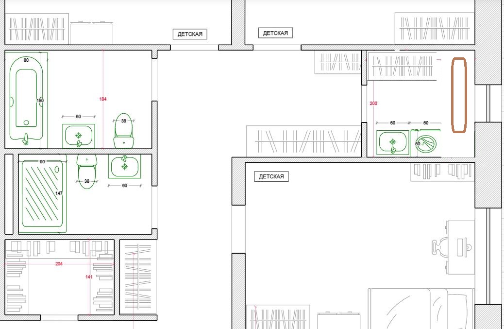

Коллеги, выскажитесь еще плз делали бы вы отдельную постирочную или оставили стирку+сушку в ванной. Да, понимаю, что постирочная это еще плюс одна мокрая зона, то тут аргумент такой, что у нас стирка+сушка каждый день, т.е, над ванной все время будет сушка белья. С другой стороны постричная это еще один источник звука и сырости, т.е надо вкладываться в обустройство.
У меня сушилка и стиралка в ванной (раздельные)
Мне так удобно, грязное белье в корзину, потом из корзины в стиралку, из стиралки в сушилку- не надо никуда носить.

Украдите у шкафов 60 см, тогда под окном станет гладидильная доска.
И, возможно захочется сушить на улице, может вместо окна сделать дверь.

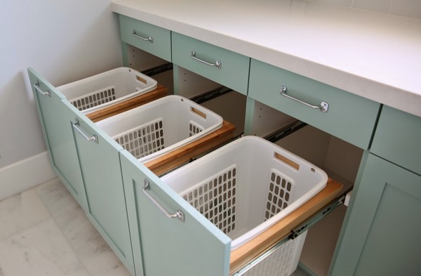

Слева, при входе в постирочную (нижняя часть), три отделения для: белого, черного, цветного белья.
Сверху - чистое постельное, скатерти, полотенца и т.д.

Спасибо, очень кстати, а то про доску и корзины для белья вообще забыл. На улицу была мысль сделать выход, но думаю обойдусь окном.

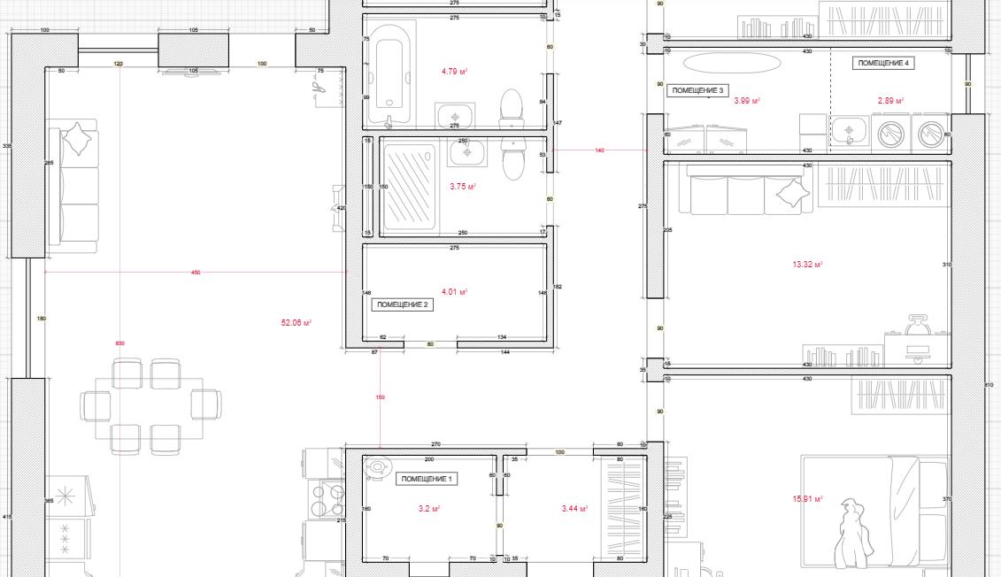

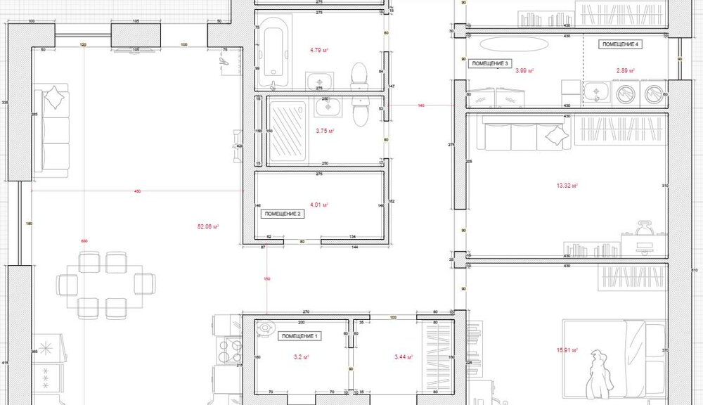

Коллеги, как думаете, оптимально ли будет:
Помещение 1 - котельная
Помещение 2 - Кладовая
Помещение 3 - гардероб (маленький)
Помещение 4 - постирочная
или может
Помещение 1 - Кладовая
Помещение 2 - гардероб
Помещение 3 - постирочная
Помещение 4 - котельная

Коллеги, спасибо вам огромное за ваши отклики и рекомендации. Отдельный респект @tansss @Drosselbeere @Татьяна5 за конструктивные замечания и предложения. Многие из них были учтены в этом финальном варианте. Остались еще спорные моменты по привязке и открытию дверей, но на ход работ они пока не влияют.
