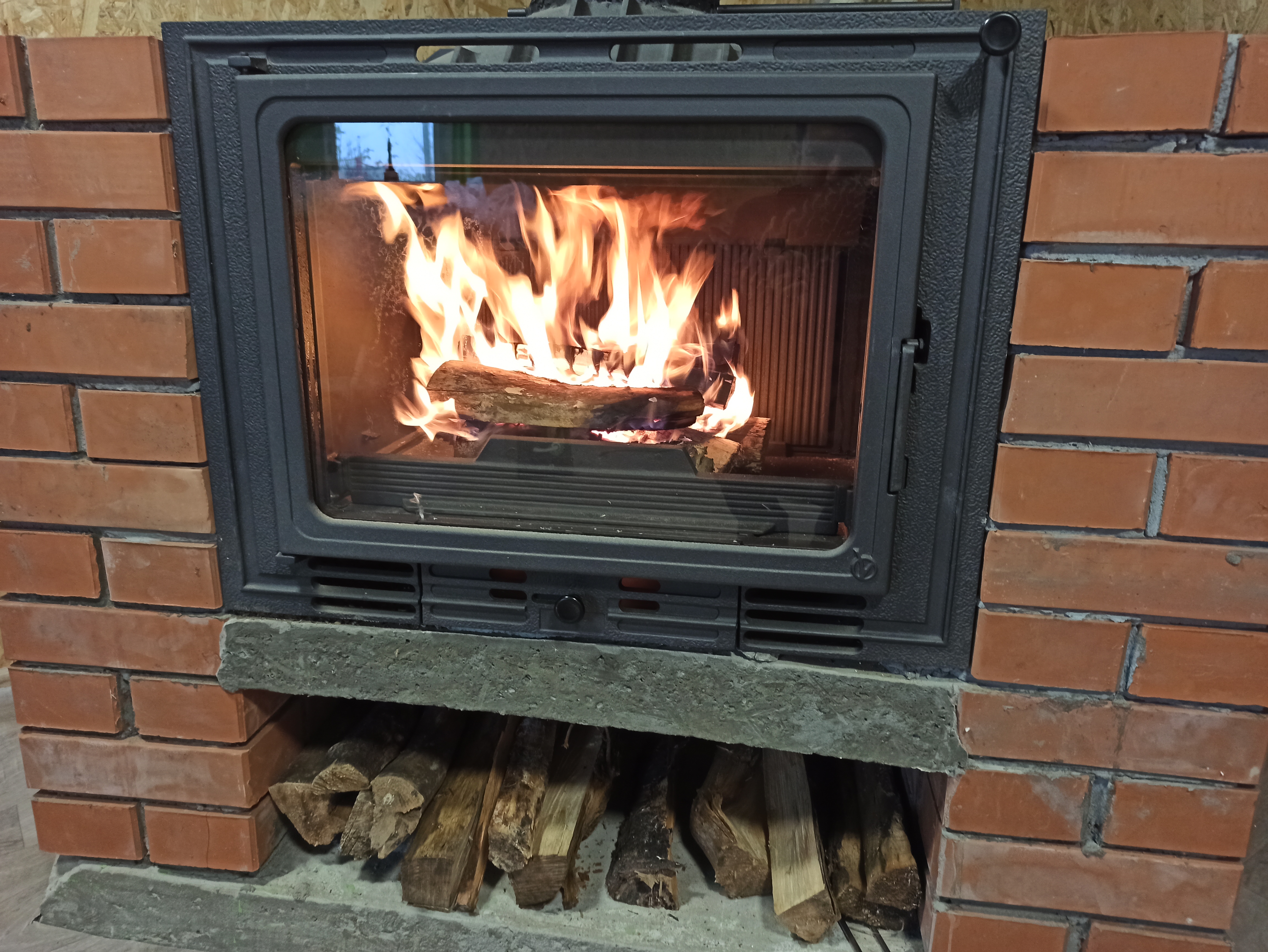

Mutant Опубліковано: 7 листопада 2020 Автор Поділитись Опубліковано: 7 листопада 2020 Дымоход осилил. Всем спасибо за советы и консультации. На следующем думаю на столько граблей уже не наступлю. Ещё есть работы по более надёжной фиксации трубы, достройке самого камина. Но завтра уже будем пробовать первый огонь. Посилання на коментар Поділитися на інших сайтах More sharing options...
Mutant Опубліковано: 8 листопада 2020 Автор Поділитись Опубліковано: 8 листопада 2020 Все замечательно, горить и греет. Посилання на коментар Поділитися на інших сайтах More sharing options...

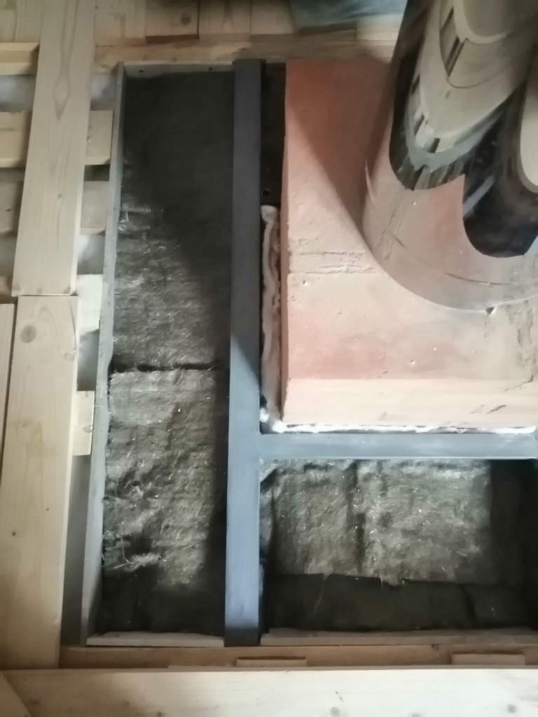

usanin_n Опубліковано: 8 листопада 2020 Поділитись Опубліковано: 8 листопада 2020 А фото где узлов дымохода? 1 Посилання на коментар Поділитися на інших сайтах More sharing options...

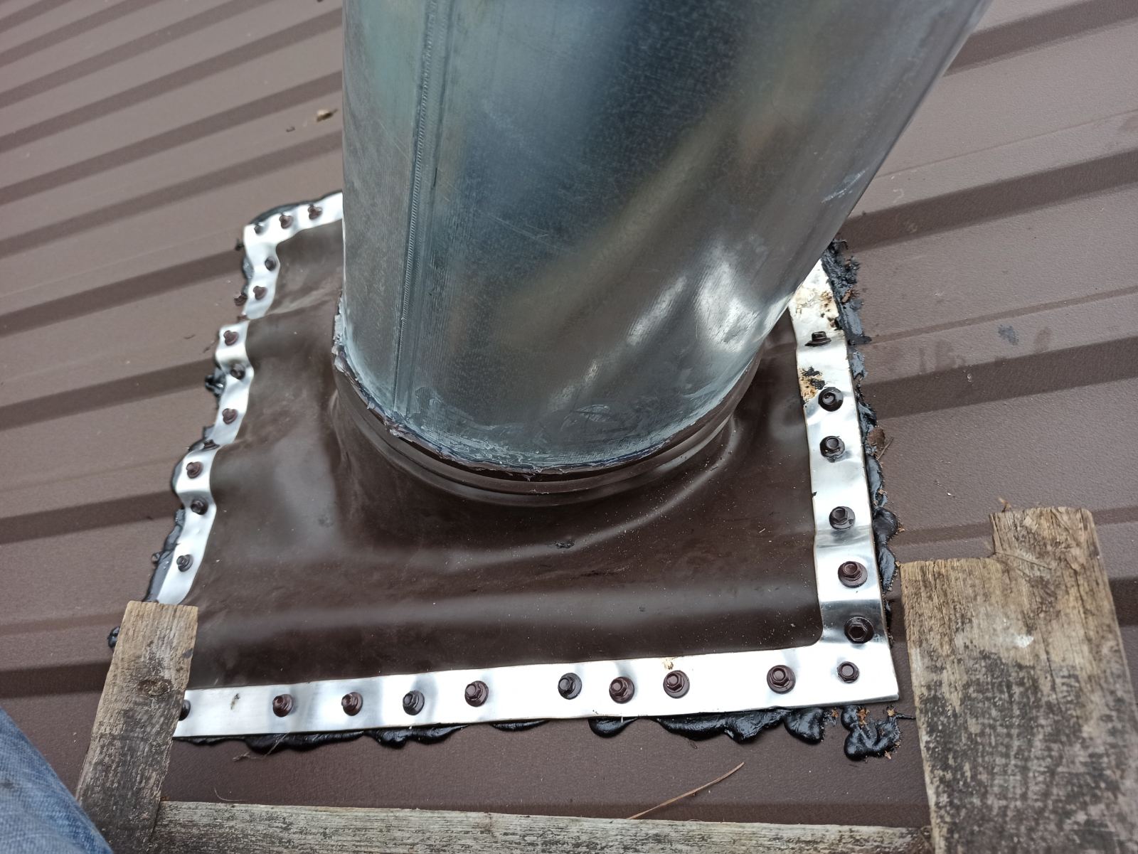

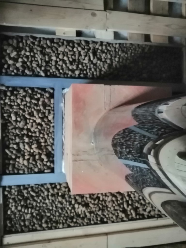

Mutant Опубліковано: 10 листопада 2020 Автор Поділитись Опубліковано: 10 листопада 2020 А фото где узлов дымохода? Заканчивал уже в потемках, некогда фоткать біло. Но там ничего особого. Дырка в потолке. В балку вкручены две таких скобы: images.ua.prom.st/592866094_w700_h500_skoba-krepyozhnaya-dlya.jpg Собственно они и держит трубу. Промежуток вокруг замостил минватой. То же самое на проходе через профнастил. Скоба вкручена в стропило. Расстояние от стропила до трубы навно размеру гайки на скобе. После протопки труба на крыше горячая, но рукой можна держать. То есть думаю градусов 60 не больше. Вот есть фото еще мастерфлеша на крыше. Посилання на коментар Поділитися на інших сайтах More sharing options...
usanin_n Опубліковано: 15 листопада 2020 Поділитись Опубліковано: 15 листопада 2020 Заканчивал уже в потемках, некогда фоткать біло. Но там ничего особого. Дырка в потолке. В балку вкручены две таких скобы: images.ua.prom.st/592866094_w700_h500_skoba-krepyozhnaya-dlya.jpg Собственно они и держит трубу. Промежуток вокруг замостил минватой. То же самое на проходе через профнастил. Скоба вкручена в стропило. Расстояние от стропила до трубы навно размеру гайки на скобе. После протопки труба на крыше горячая, но рукой можна держать. То есть думаю градусов 60 не больше. Вот есть фото еще мастерфлеша на крыше. Господин Мутант, а где же проходка противопожарная в вашем зелененькой ОСБ на потолке. Это же весьма грустно получилось. Что у вас настолько все стремно. Что даже не знаю что сказать вам 2 Посилання на коментар Поділитися на інших сайтах More sharing options...

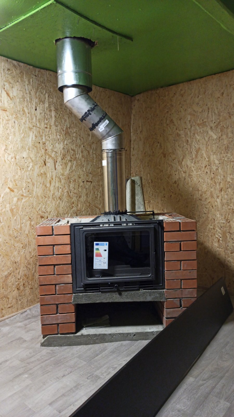

Игорь&Ира Опубліковано: 16 листопада 2020 Поділитись Опубліковано: 16 листопада 2020 Господин Мутант, а где же проходка противопожарная в вашем зелененькой ОСБ на потолке. А я ведь предупреждал. Посилання на коментар Поділитися на інших сайтах More sharing options...
usanin_n Опубліковано: 16 листопада 2020 Поділитись Опубліковано: 16 листопада 2020 А я ведь предупреждал. Игорь, все предупреждали. И пока еще предупреждают Посилання на коментар Поділитися на інших сайтах More sharing options...
Mutant Опубліковано: 16 листопада 2020 Автор Поділитись Опубліковано: 16 листопада 2020 За этой прокладкой из ОСБ только минвата. Промежуток между осб и трубой замощен тканью типа асбестовой, на этом фото ее еще нет. Делать ли полноценную металическую проходку буду решать чуть позже когда буду делать короб над камином. Задача №1 была запустить печку до начала холодов. Сейчас можно спокойно обдумать как сделать дальше, что бы не вкладываться по большому в недолгосрочное решение. Посилання на коментар Поділитися на інших сайтах More sharing options...
