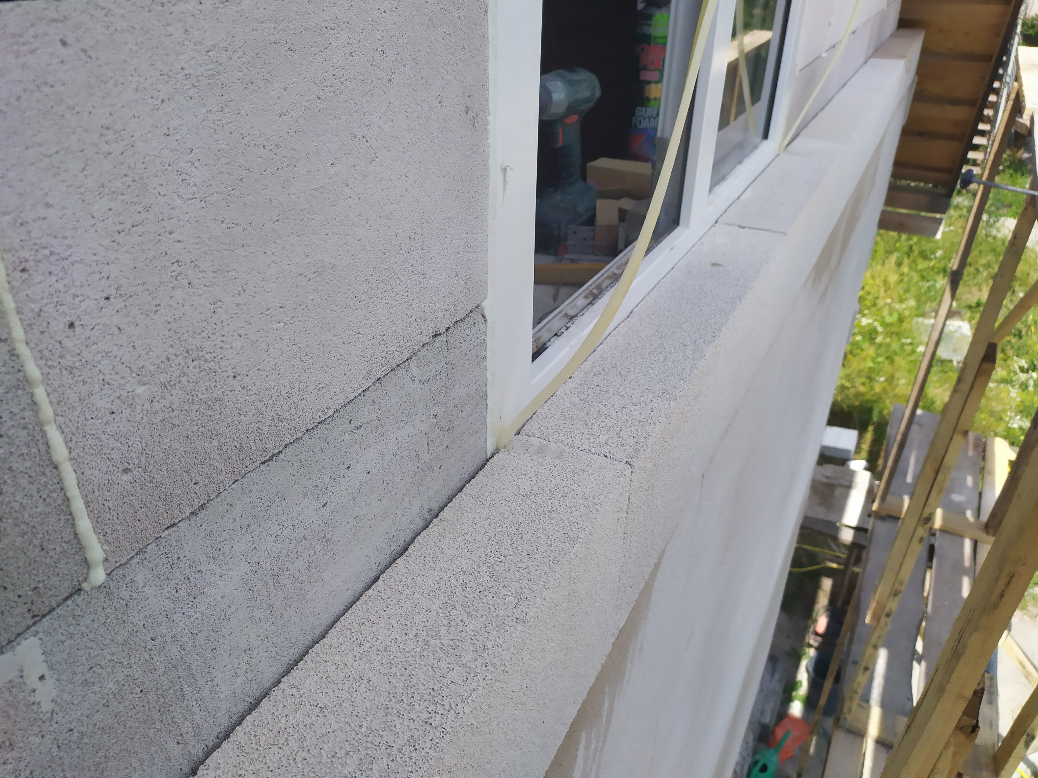

Narval Опубліковано: 30 серпня 2021 Поділитись Опубліковано: 30 серпня 2021 1 час назад, air bus сказал: ДСТУ-Н Б В.2.6-146:2010 ДСТУ Б В.2.6-79:2009 Вам щось кажуть ці стандарти? А можете указать срок нанесения гидроизоляции окна. Почему то не нашел…. Посилання на коментар Поділитися на інших сайтах More sharing options...
air bus Опубліковано: 30 серпня 2021 Поділитись Опубліковано: 30 серпня 2021 термін нанесення в даних стандартах не вказаний. Але в них описані вимоги до встановлення вікон та дверей. один з пунктів -вимоги до ізоляційних шарів, що мають бути встановлені в процесі монтажу вікон/дверей. у випадку описаному вище - монтаж цих захисних шарів пропонується виконати при виконання утеплення будинку. Посилання на коментар Поділитися на інших сайтах More sharing options...
air bus Опубліковано: 30 серпня 2021 Поділитись Опубліковано: 30 серпня 2021 Кожен етап будівництва має бути прийнятий замовником чи уповноваженною особою. яким чином був прийнятий цей монтаж вікон я не знаю. Але згідно вищезгаданих стандартів термін експлуатації має становити не меньше 20 років. Ви б взяли на себе відповідальність, що вікна змонтовані таким чином протримаються 20 років без значного зниження теплоізоляційних характеристик вузла? Посилання на коментар Поділитися на інших сайтах More sharing options...

Narval Опубліковано: 30 серпня 2021 Поділитись Опубліковано: 30 серпня 2021 (змінено) 21 минуту назад, air bus сказал: термін нанесення в даних стандартах не вказаний. Але в них описані вимоги до встановлення вікон та дверей. один з пунктів -вимоги до ізоляційних шарів, що мають бути встановлені в процесі монтажу вікон/дверей. у випадку описаному вище - монтаж цих захисних шарів пропонується виконати при виконання утеплення будинку. А еще одним из пунктов там стоит установка подоконников и отливов… вы считаете что установщики окон должны били сразу установить их, а потом фасадчики и штукатуры пусть извращаются? может быть такое, что этап установки окон и их приемка - после отделки? Змінено 30 серпня 2021 користувачем Narval Посилання на коментар Поділитися на інших сайтах More sharing options...

air bus Опубліковано: 30 серпня 2021 Поділитись Опубліковано: 30 серпня 2021 (змінено) В технічному паспорті одного з виробників монтажної піни (широко розповсюдженням в нас) є фраза: "Затвердевшая пена не выдерживает воздействия ультрафиолета и требует покрытия. Сферы применения Используется для установки окон и дверей, изоляции и..." Інформація є на сайті виробника, в англійській версії сайту також Якщо цікаво- пошукайте подібну інформацію про піну тієї торгової марки, якою ви самі користуєтесь. Змінено 30 серпня 2021 користувачем air bus Посилання на коментар Поділитися на інших сайтах More sharing options...
Narval Опубліковано: 30 серпня 2021 Поділитись Опубліковано: 30 серпня 2021 43 минуты назад, air bus сказал: Теоретично -може. Фактично: якщо не контролювати кожен етап- чекай сюрпризів. І тепер ви не відповіли на питання Я нет, однако в нашей стране это называется «стандартная установка». а закрытие лентами или псулами или др называется «евромонтаж» и оплачивается дополнительно. Посилання на коментар Поділитися на інших сайтах More sharing options...

air bus Опубліковано: 30 серпня 2021 Поділитись Опубліковано: 30 серпня 2021 3 хвилини тому, Narval сказав: оплачивается дополнительно А за що додатково плата, якщо монтаж виконаний з порушенням рекомендацій виробників та стандартів? Тому це не "евромонтаж", а халтура. За яку треба не гроші давати, а руки відбивати Посилання на коментар Поділитися на інших сайтах More sharing options...
air bus Опубліковано: 30 серпня 2021 Поділитись Опубліковано: 30 серпня 2021 1 хвилину тому, Скромный прораб сказав: Вы и не должны, на могли знать, как выполнен монтаж и ответственность на вас никто не возлагает, спите спокойно и не переживайте))). Я есть уполномоченная особа, присутствовал, подтверждаю - монтаж окон выполнен согласно инструкции производителя. Я вже побачив, як ви дотримуєтесь інструкцій виробника та вимог діючи стандартів. Посилання на коментар Поділитися на інших сайтах More sharing options...
air bus Опубліковано: 30 серпня 2021 Поділитись Опубліковано: 30 серпня 2021 Щодо відповідальності, то вона лежить на виконавцях та їх виконробі. А ви як виконроб, могли б звернути увагу замовника на цей недолік і за домовленістю нормально його ліквідувати, а не сховати за стрічкою Посилання на коментар Поділитися на інших сайтах More sharing options...

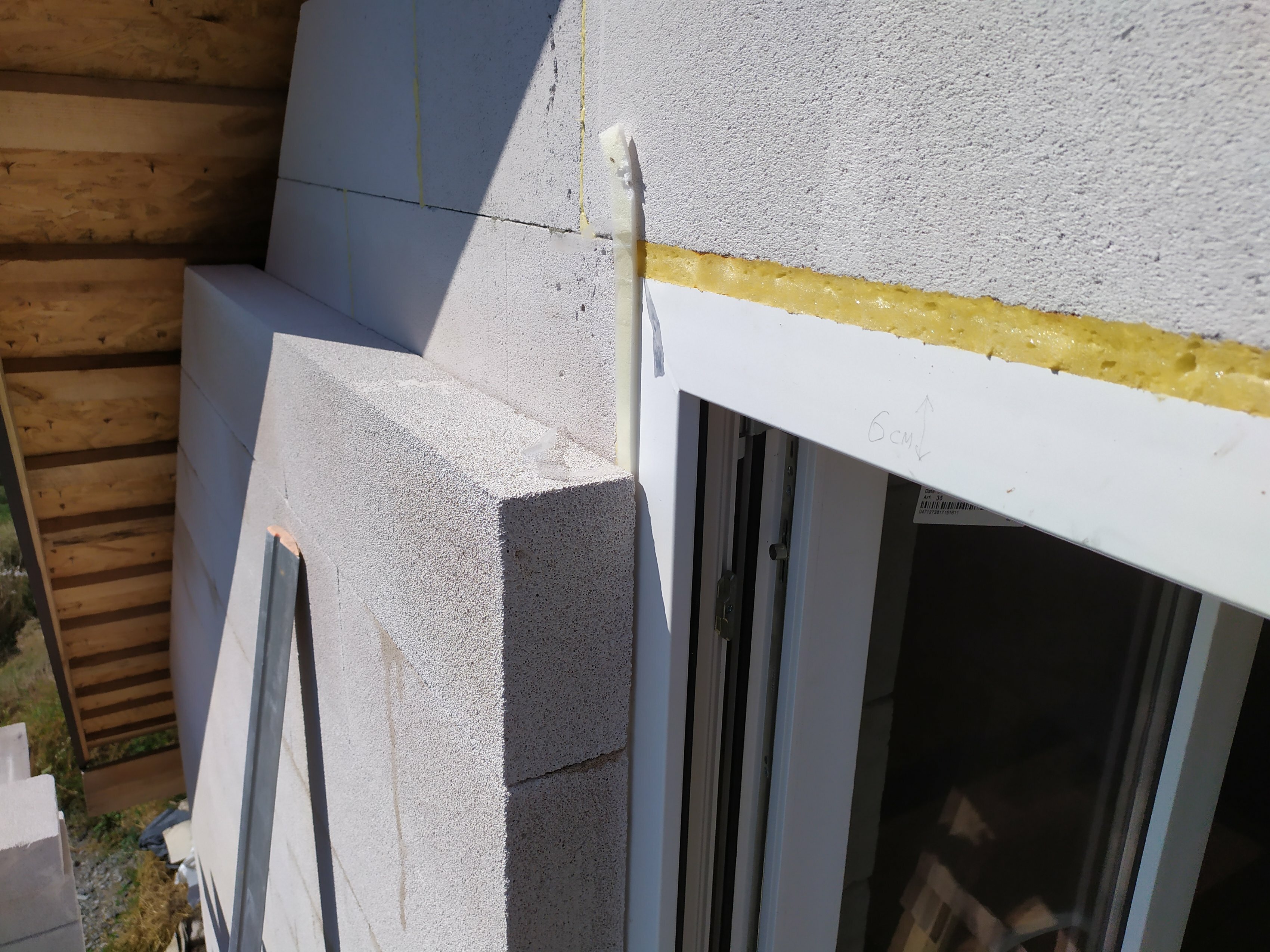

Dendnepr Опубліковано: 30 серпня 2021 Поділитись Опубліковано: 30 серпня 2021 У рехау есть новый продукт. Может не новый, но установщик окон видел его впервые. Пена цвета серебрянки. Просто в нее добавили пигмент. Пигмент является защитой от УФ. Получается классный эффект - пена не разрушается от уф. Посилання на коментар Поділитися на інших сайтах More sharing options...

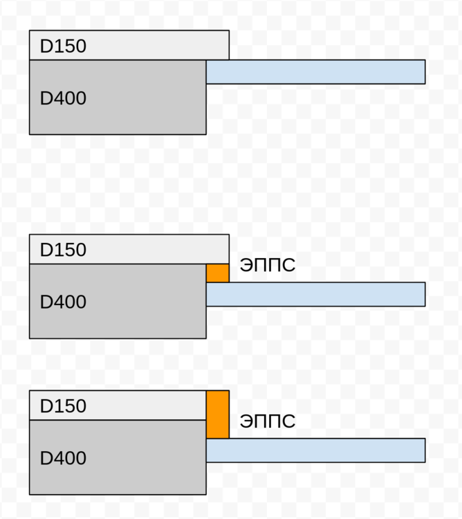

GraD_Kh Опубліковано: 30 серпня 2021 Автор Поділитись Опубліковано: 30 серпня 2021 Собственно, если вернуться к исходной картинке, то мне вариант 2 больше и нравится тем, что можно пену/псул закрыть сразу после установки окна(хотя в этом случае смысл ПСУЛа мне непонятен, ЭППС же пар не пропускает). Ну и тем, что ЭППС теплее Энерджи. Посилання на коментар Поділитися на інших сайтах More sharing options...
Narval Опубліковано: 30 серпня 2021 Поділитись Опубліковано: 30 серпня 2021 (змінено) 10 минут назад, GraD_Kh сказал: Собственно, если вернуться к исходной картинке, то мне вариант 2 больше и нравится тем, что можно пену/псул закрыть сразу после установки окна(хотя в этом случае смысл ПСУЛа мне непонятен, ЭППС же пар не пропускает). Ну и тем, что ЭППС теплее Энерджи. Смотрите, псул чем хорош - вы его наклеили на окно, установили, и дальше он расширяется забивая все неровности своим обьемом. это как пена, только гидроизоляционная и не боится солнца. и если вдруг окно дышать будет или стена, то псул двигаться вместе с ним будет (линейные тепловые расширения) а у эппс будет шель, так как он не пластичен . второй момент - окно надо устанавливать как можно ближе к зоне утеплителя. по этому вариант 1 с псулом самый качественный, так как утеплитель находит сплошным слоем на окно. в варианте 3 - тот же эффект что и 1, но еще теплее. Но там есть шов между утеплителем и эппс. Как бы вопросный вариант. Змінено 30 серпня 2021 користувачем Narval 1 Посилання на коментар Поділитися на інших сайтах More sharing options...
Скромный прораб Опубліковано: 30 серпня 2021 Поділитись Опубліковано: 30 серпня 2021 52 минуты назад, Narval сказал: Смотрите, псул чем хорош - вы его наклеили на окно, установили, и дальше он расширяется забивая все неровности своим обьемом. это как пена, только гидроизоляционная и не боится солнца. и если вдруг окно дышать будет или стена, то псул двигаться вместе с ним будет (линейные тепловые расширения) а у эппс будет шель, так как он не пластичен . второй момент - окно надо устанавливать как можно ближе к зоне утеплителя. по этому вариант 1 с псулом самый качественный, так как утеплитель находит сплошным слоем на окно. в варианте 3 - тот же эффект что и 1, но еще теплее. Но там есть шов между утеплителем и эппс. Как бы вопросный вариант. Вариант установки окон с ПСУЛом возможен только после утепления стен Энерджи и, соответственно, предварительного устройства четверти, если так и будет, то первый вариант, конечно, предпочтительней 1 Посилання на коментар Поділитися на інших сайтах More sharing options...

andrey_ka Опубліковано: 30 серпня 2021 Поділитись Опубліковано: 30 серпня 2021 1 година тому, Скромный прораб сказав: Вариант установки окон с ПСУЛом возможен только после утепления стен Энерджи и, соответственно, предварительного устройства четверти, если так и будет, то первый вариант, конечно, предпочтительней Це не так . Можна як до , так і після , там немає жодних проблем , тим більш з енерджи. Посилання на коментар Поділитися на інших сайтах More sharing options...
Скромный прораб Опубліковано: 30 серпня 2021 Поділитись Опубліковано: 30 серпня 2021 1 минуту назад, andrey_ka сказал: Це не так . Можна як до , так і після , там немає жодних проблем , тим більш з енерджи. У вас есть опыт выполнения четверти ПОСЛЕ установки окон с наклеенным на него ПСУЛом? 1 Посилання на коментар Поділитися на інших сайтах More sharing options...
andrey_ka Опубліковано: 30 серпня 2021 Поділитись Опубліковано: 30 серпня 2021 2 години тому, GraD_Kh сказав: Собственно, если вернуться к исходной картинке, то мне вариант 2 больше и нравится тем, что можно пену/псул закрыть сразу после установки окна(хотя в этом случае смысл ПСУЛа мне непонятен, ЭППС же пар не пропускает). Ну и тем, что ЭППС теплее Энерджи. Однозначно варіант 1. По варіанту 2 і 3 у мене питання . Що ви зібрались утеплювати за допомогою ЕППС ? 5 хвилин тому, Скромный прораб сказав: У вас есть опыт выполнения четверти ПОСЛЕ установки окон с наклеенным на него ПСУЛом? Хоч я псул і не використовую , але якщо вікно вже стоїть , то ставиться тимчасовий демпфер , монтується утеплювач , повне оздоблення і у самому кінці демпфер видаляється і ставиться псул. Посилання на коментар Поділитися на інших сайтах More sharing options...
Скромный прораб Опубліковано: 30 серпня 2021 Поділитись Опубліковано: 30 серпня 2021 (змінено) 6 минут назад, andrey_ka сказал: Хоч я псул і не використовую , але якщо вікно вже стоїть , то ставиться тимчасовий демпфер , монтується утеплювач , повне оздоблення і у самому кінці демпфер видаляється і ставиться псул. Подозреваю, что вы его не только не использовали, но и не держали в руках((( Змінено 30 серпня 2021 користувачем Скромный прораб 1 Посилання на коментар Поділитися на інших сайтах More sharing options...
