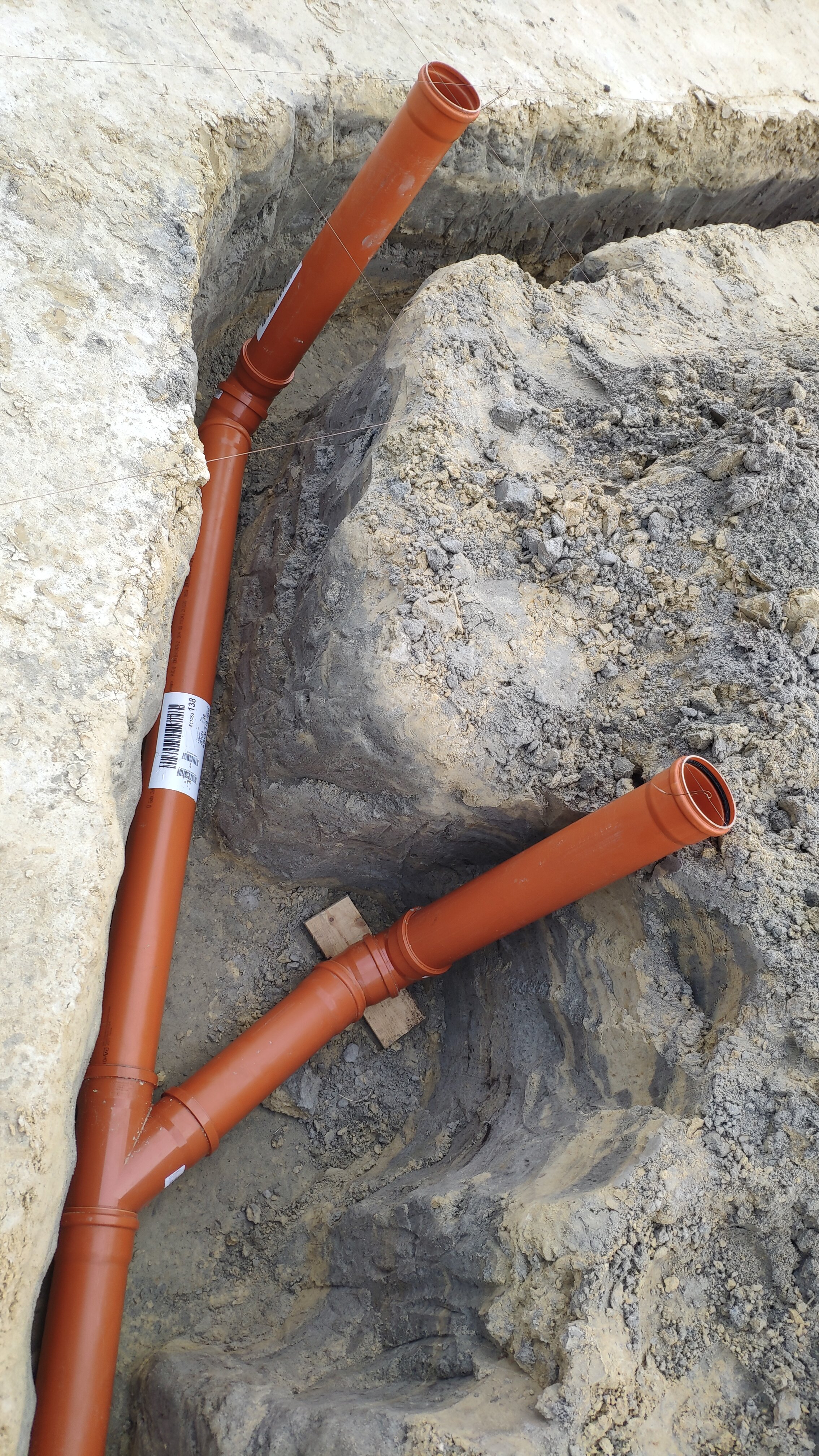

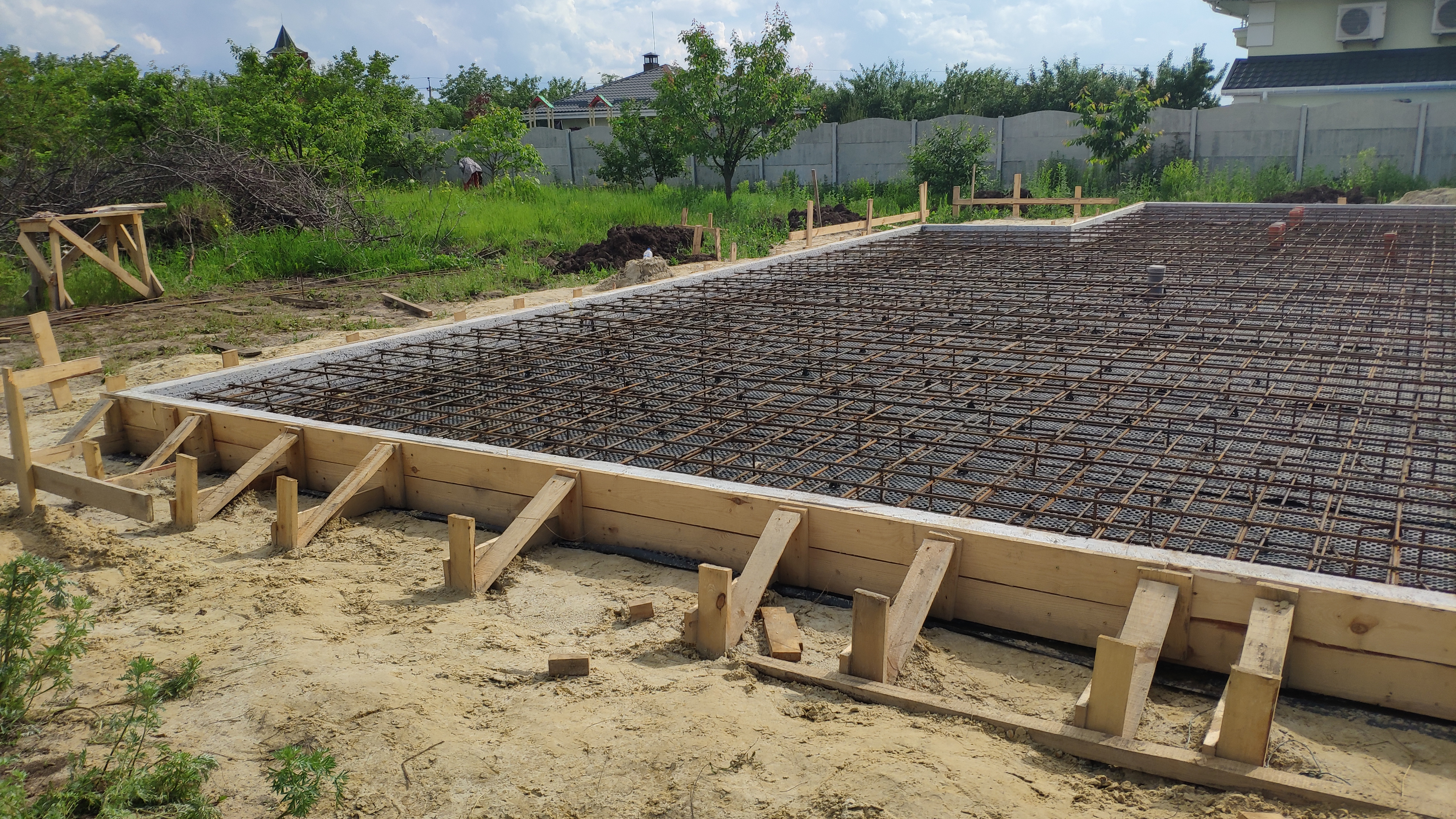

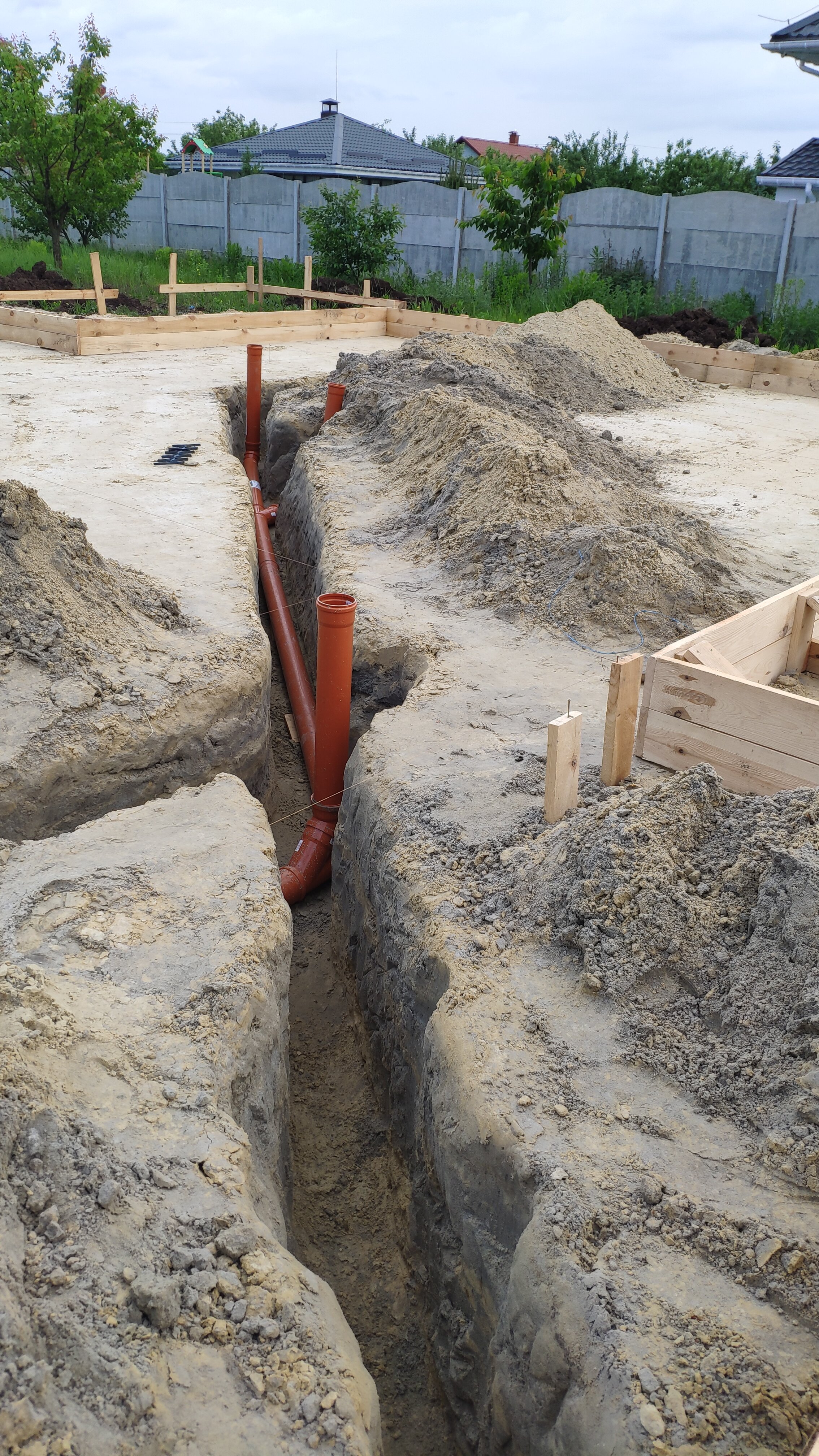

GraD_Kh Опубліковано: 5 червня 2021 Автор Поділитись Опубліковано: 5 червня 2021 Ещё одна дождливая неделя прошла, что сказалось на прогрессе ( 1. Облэнерго согласовало проект и тут я понял, что протупил не купив заранее счётчик и не отдав его на параметризацию. Теперь придется ждать пока нужный привезут и ждать пока отпараметризуют. 2. На самом объекте выровняли и утрамбовали повторно верхний слой песка, чтобы было ровное основание под плиту и начали закладывать коммуникации. По канализационной трубе остановился на 110-ой всё-таки. Логика была такая, что по нормам ее хватает с запасом и если будет проблема, то диаметр от засора не спасет. А вот нормативный уклон для нее 2-3 см на метр, а не 1. Поэтому если в каком-то месте на 1 см вдруг просчет, то контруклона не будет. Время покажет, был ли я прав или нет. Как раз сегодня вечером заезжал и обнаружил, что уже проложили и закопали подвод воздуха под камин (150-ая труба в теплоизоляции) и уложили, но не закопали канализацию. Начал считать выводы и понял, что что-то не сходится. Оказалось я просто забыл нанести один из выводов канальи на схему, полностью мой продолб. Хорошо, что на принципиальную схему не влияет и надо будет только один отвод добавить. Не хочется думать, чего бы это стоило позже( Ещё один момент, который сильно расстроил - каналью в песке поставили на деревянные подставки. Я же правильно понимаю, что так нельзя? Посилання на коментар Поділитися на інших сайтах More sharing options...
shneider_vova Опубліковано: 5 червня 2021 Поділитись Опубліковано: 5 червня 2021 а почему она так глубоко заложена? 1 Посилання на коментар Поділитися на інших сайтах More sharing options...
Vikctor Опубліковано: 5 червня 2021 Поділитись Опубліковано: 5 червня 2021 ...Я же правильно понимаю, что так нельзя? Правильно. Посилання на коментар Поділитися на інших сайтах More sharing options...
andrey_ka Опубліковано: 5 червня 2021 Поділитись Опубліковано: 5 червня 2021 Я же правильно понимаю, что так нельзя? Ні , не правильно. Цікаво , що Вас в цьому засмутило ? Посилання на коментар Поділитися на інших сайтах More sharing options...
Dendnepr Опубліковано: 6 червня 2021 Поділитись Опубліковано: 6 червня 2021 Ну, временно, для выставления угла можно хоть на кирпичики выставлять, потом засыпать песок с боков под трубу, уплотнить и вытащить временные подставки Посилання на коментар Поділитися на інших сайтах More sharing options...

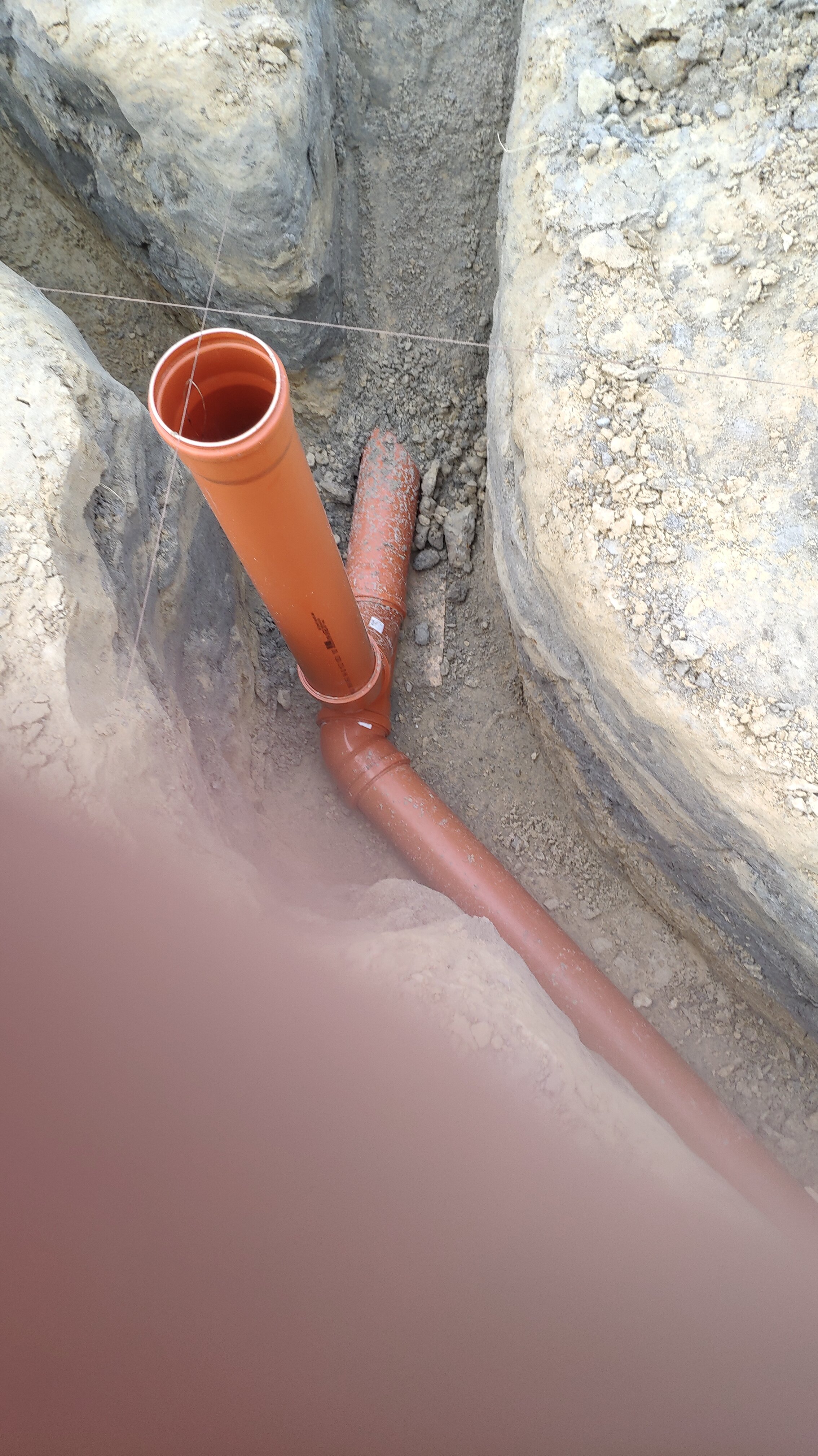

GraD_Kh Опубліковано: 6 червня 2021 Автор Поділитись Опубліковано: 6 червня 2021 Ні , не правильно. Цікаво , що Вас в цьому засмутило ? Тот же Терехов утверждает, что труба должна опираться исключительно на родной грунт безо всяких подставок. Как я понял идея в том, чтобы максимально сохранить родной грунт под трубой и уменьшить таким образом вероятность усадки. Плюс описание на грунт увеличивает площадь опоры. Ну и если кусок необработанной доски оставить под землёй на 20-30 лет - х.з. что с ней станет и в качестве опоры это х.з. не очень. Посилання на коментар Поділитися на інших сайтах More sharing options...
andrey_ka Опубліковано: 6 червня 2021 Поділитись Опубліковано: 6 червня 2021 Тот же Терехов утверждает, что труба должна опираться исключительно на родной грунт безо всяких подставок. Хай - би пан Терехов спробував взяти ломпату , залізти в траншею , та під потрібним ухилом ідеально спланувати (родной грунт) , це йому не по клавіатурі пальцями тарабанити. Я наприклад завжди ставлю дерев´яні проставки , тільки дещо по іншому: після того як вивопані траншеї вкладаю туди труби зібрані без резинок. Далі намічаю місця стиків труб. Потім труби виймаю , і на тих місцях по обидва боки траншеї забиваю два кілки , на них прикручцю перемичку. Таким чином виставляю ідельний ухил , який вже нікуда не зміститься. Далі між проставками на протязі всіх труб якщо є пустоти заповнюю їх землею з ущільненням (як правило це декілька см.). І вже після всіх цих процедур монтую труби. Це потенційне місце затору , вертикальні відрізки труб під 90° відносно основної потрібно уникати , навіть якщо вони виконані через кліна 45°. 4 Посилання на коментар Поділитися на інших сайтах More sharing options...

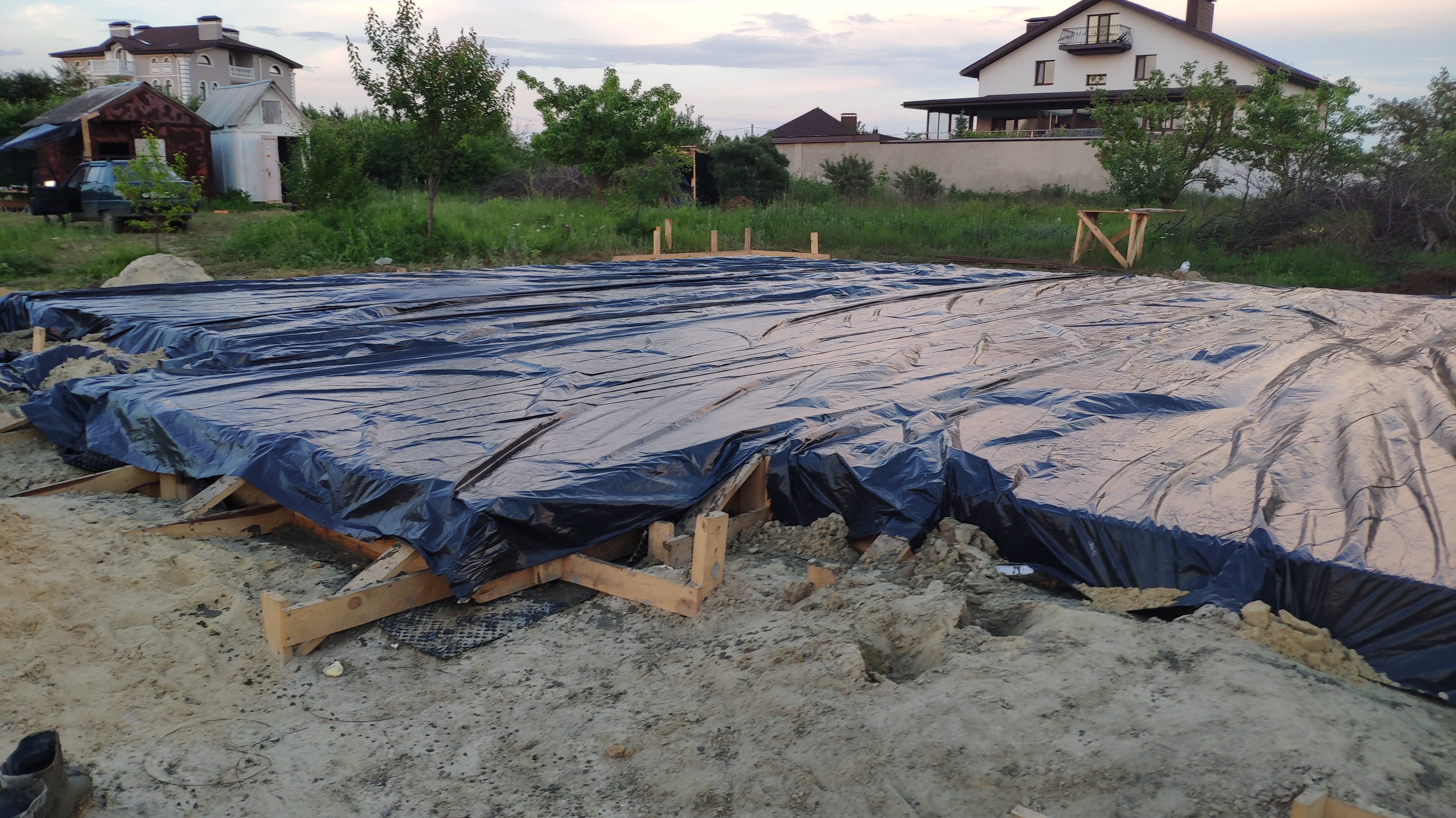

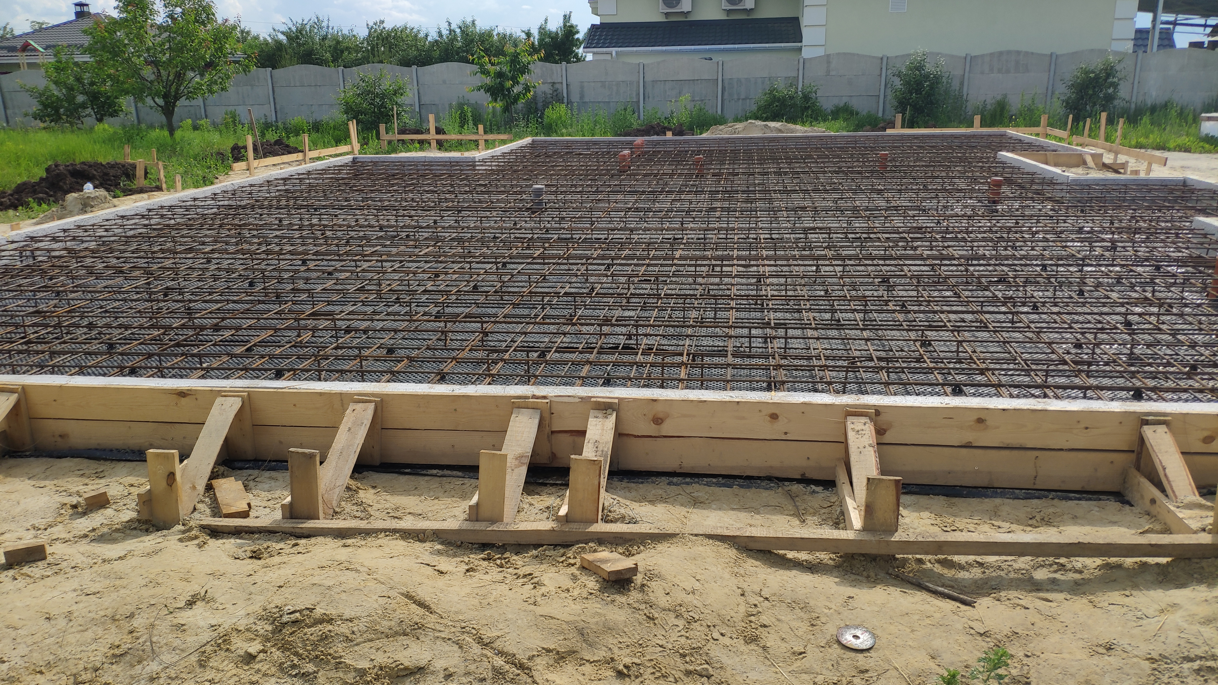

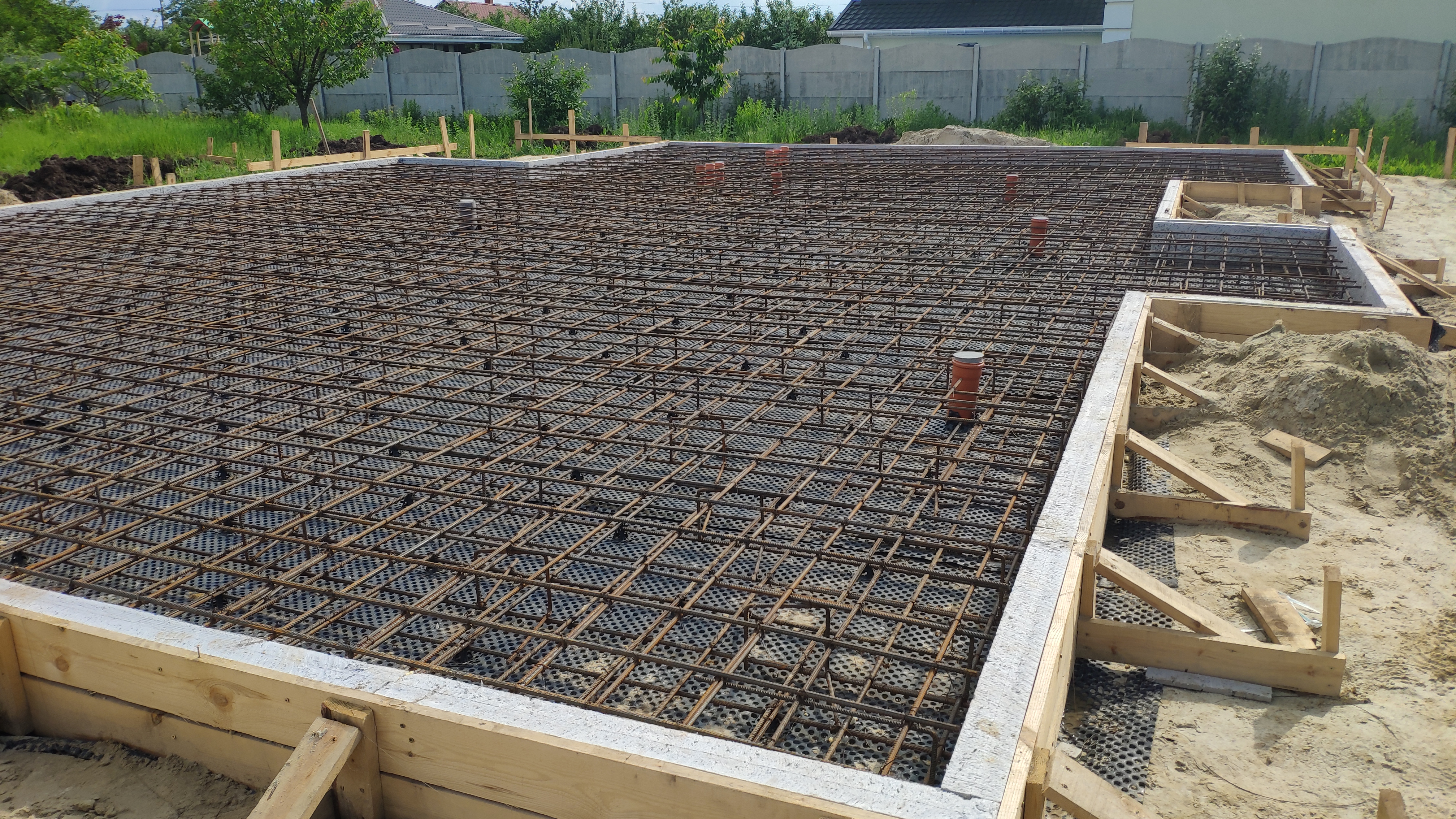

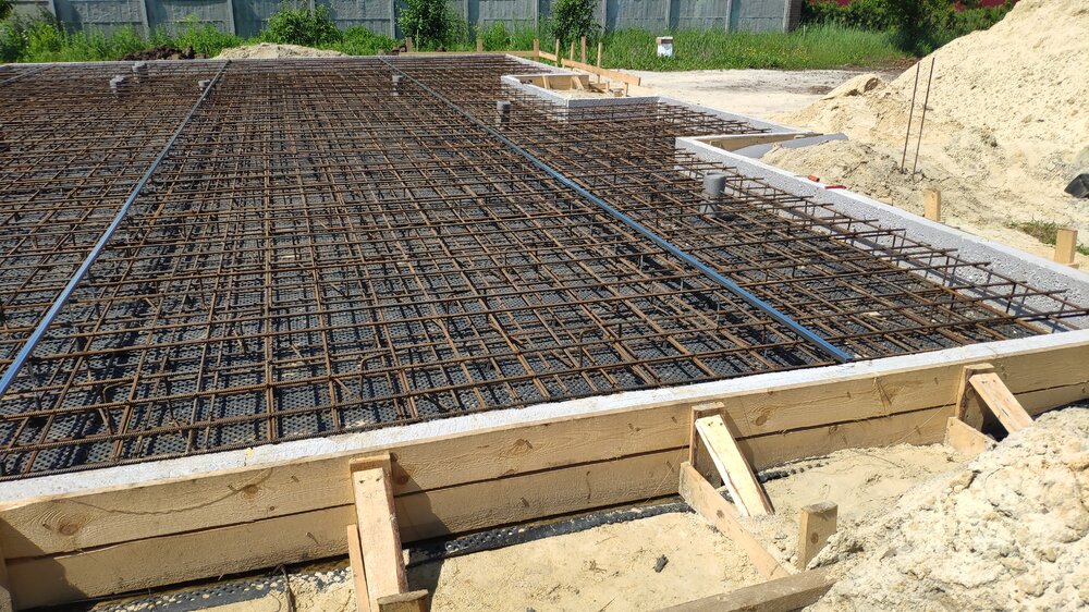

GraD_Kh Опубліковано: 13 червня 2021 Автор Поділитись Опубліковано: 13 червня 2021 За эту неделю канализацию закопали, пролили и провели тестовые испытания. Муляж какашки успешно вылетал. Остальные коммуникации тоже закопали, все гильзы из 110-ой трубы. Но канализация - самое важное). Смущает, что канаху не одели в гильзы. Думаю перед заливкой надо будет по заветам опять-таки Терехова одет в гильзы, дополнительных затрат не так много, но спокойнее. Потом разложили шиповидную мембрану, к опалубке прикрепили ЭППС и уложили два уровня арматуры с шагом 200. 2 Посилання на коментар Поділитися на інших сайтах More sharing options...

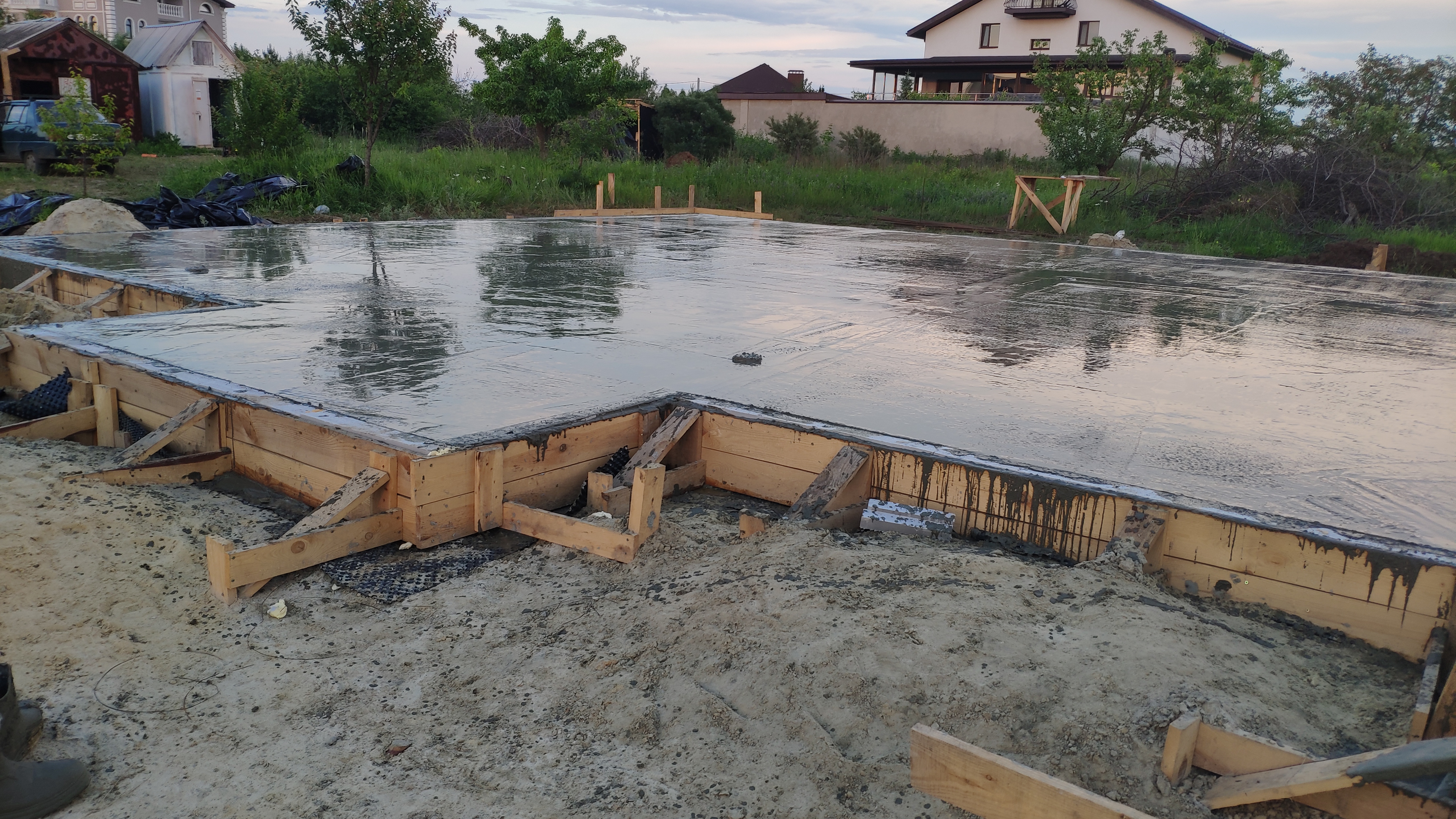

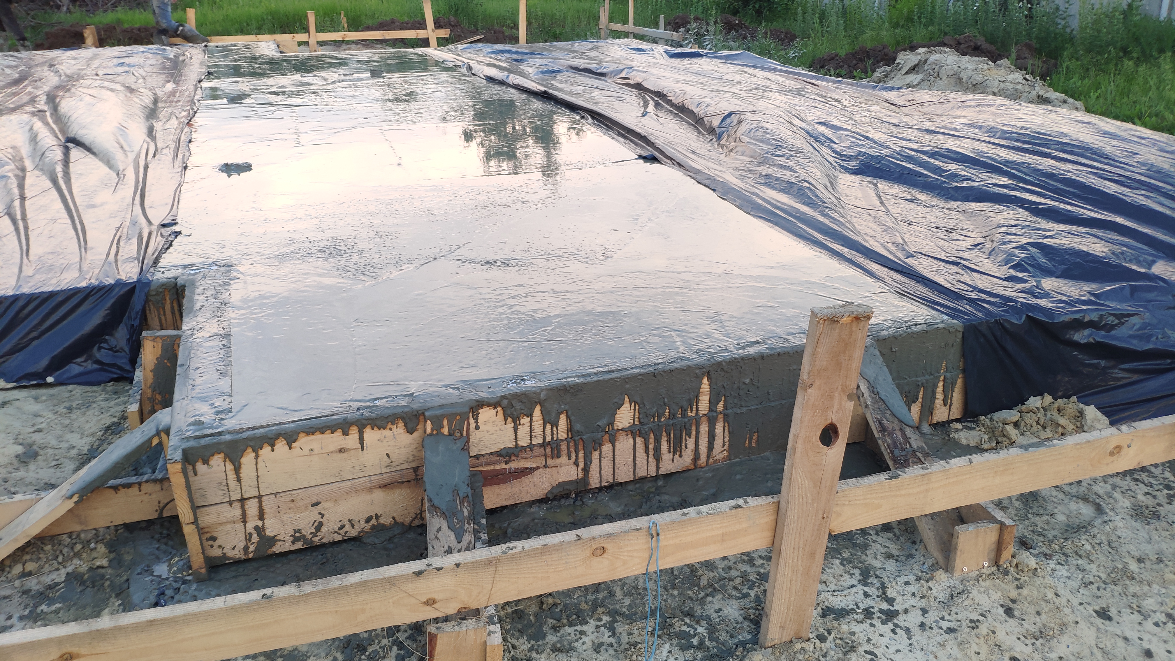

GraD_Kh Опубліковано: 15 червня 2021 Автор Поділитись Опубліковано: 15 червня 2021 Сегодня, наконец, залили фундамент. Причем так совпало, что это был первый день без дождя за долгое время. При заливке бетон провибрировпли и сверху по маякам прошлись виброрейкой. Остатки бетона ушли в ямы на дороге. Заказали газобетон, ре P. S. Фотки сегодня почему-то приложить не получается, на такие же jpeg-и, что и раньше, получаю ошибку, что файл не является изображением. 4 Посилання на коментар Поділитися на інших сайтах More sharing options...

GraD_Kh Опубліковано: 17 червня 2021 Автор Поділитись Опубліковано: 17 червня 2021 Заливка файла заработала, прикладываю фотки) Я уточню сколько там точно за куб получалось и напишу. Я помню примерно общие суммы и разницу между UDK и аэроком, а вот цена за куб вылетела из головы 3 Посилання на коментар Поділитися на інших сайтах More sharing options...

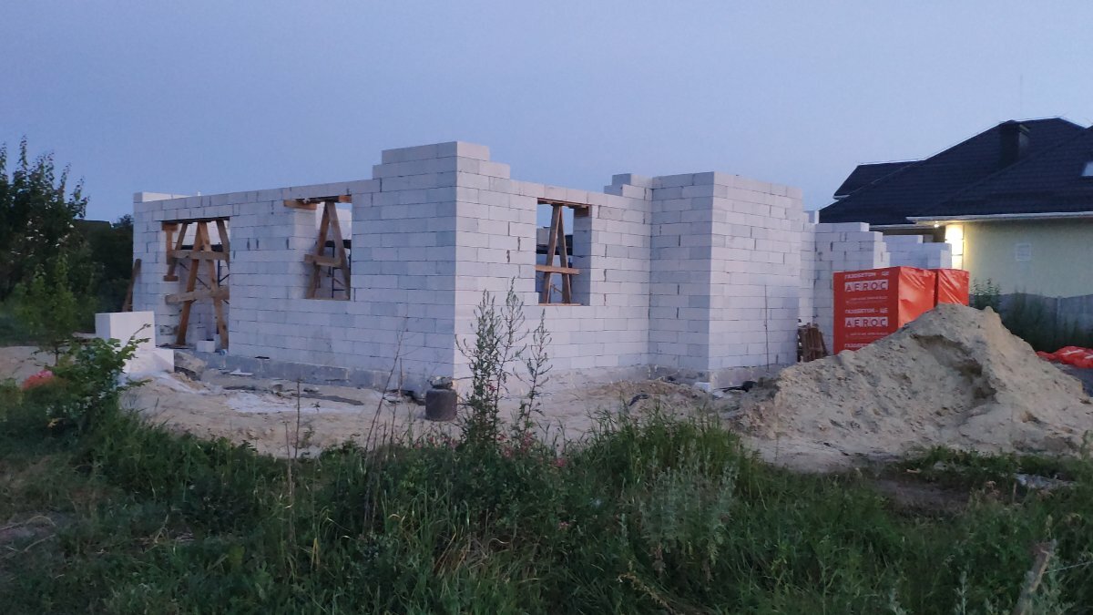

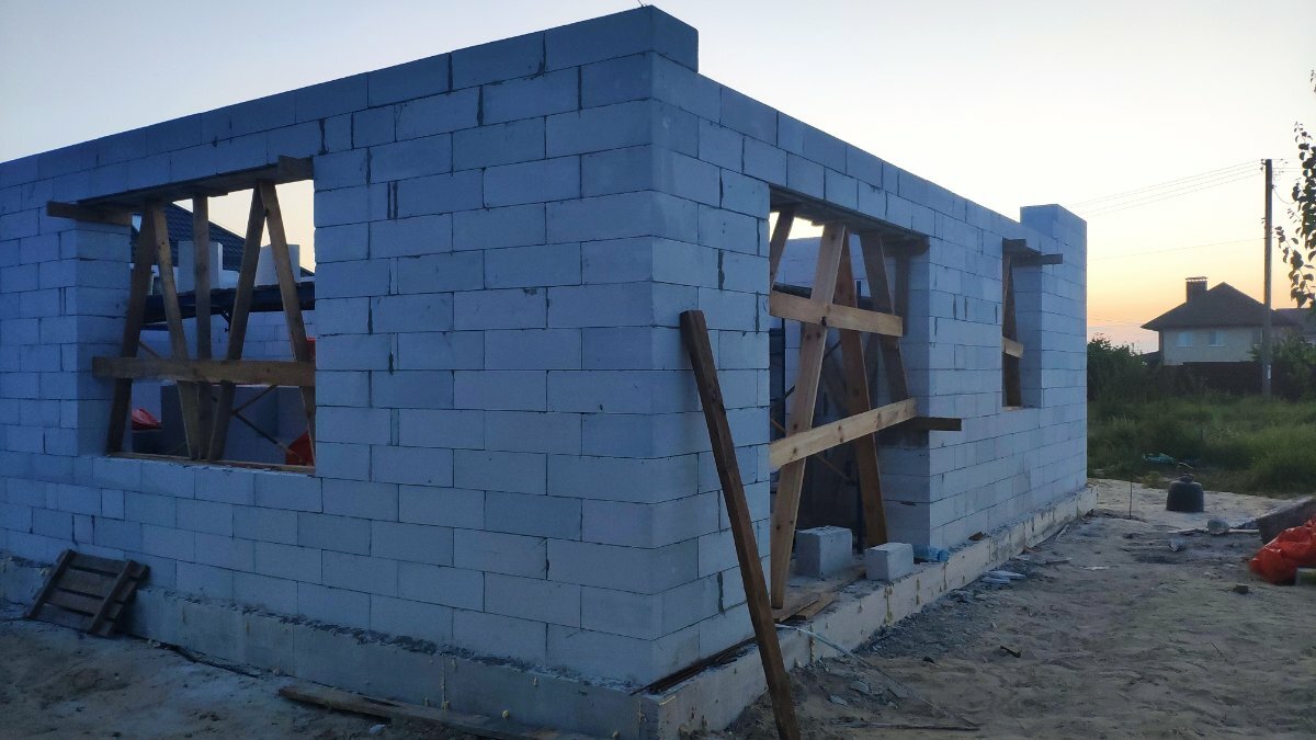

GraD_Kh Опубліковано: 28 червня 2021 Автор Поділитись Опубліковано: 28 червня 2021 Газоблок привезли и успели выложить 4-5 рядов. Цена получилась 2070 за куб. Под блоками - отсечная гидроизоляция, армируется первый и каждый четвертый ряд, плюс под окнами, где не попадает. Какое-то время порисовал кухню, и как обычно бывает "натовп побіг у напрямку протилежному ніж біг до того". Расстановка сильно поменялась, из-за чего пришлось передвинуть окна как раз перед кладкой. Плита оказалась далеченько от внутренней стены и встал вопрос с каналом для кухонного зонта: 1. Делать во внутренней стене и тянуть под потолком через всю кухню. В этом случае по заветам Грина можно просто сделать отверстие в газоблока начиная с верхнего ряда. Либо выложить стенки десятым блоком. 2. Выводить на фасад 3. Есть вроде бы какие-то ПВУ с байпасом для зонта Выводить во внешней стене вроде бы нельзя, ибо конденсат замучит. Посилання на коментар Поділитися на інших сайтах More sharing options...
