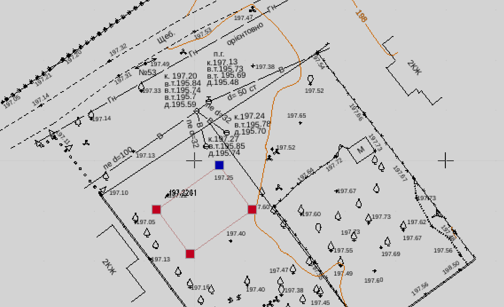

GraD_Kh Опубліковано: 23 лютого 2021 Автор Поділитись Опубліковано: 23 лютого 2021 Наконец добрался, чтобы оптисаться по теме. По поводу фундамента - нет задачи делать холивар. Исключительно сравнить два проекта в моих конкретных условиях (проект, участок, грунты, строительство с прорабом) что будет выгоднее. Варианты - лента с ФБС и плавающая плита (не УШП, т.к. гараж топить не собираюсь). По прикидкам плита выходит дешевле и быстрее, списался с конструктором, как будет расчет плиты - буду принимать конкретное решение. Повторюсь в других условиях (другой дом, другие грунты ,выполнение части работ самостоятельно) результат может быть другим, но меня это не интересует) Точно так же по поводу этажности (спор будет продолжаться, пока всю планету не застроят небоскребами) и наличия терассы - это уже принятые решения, с этим идем дальше. 1 Посилання на коментар Поділитися на інших сайтах More sharing options...
GraD_Kh Опубліковано: 18 квітня 2021 Автор Поділитись Опубліковано: 18 квітня 2021 Давно ничего не писал, да пока что особого прогресса и нет. 1. Получили ТУ на электричества 2. Решили делать плитный фундамент, сделали его проект. По готовности уже можно начинать. 3. Получили стройпаспорт. Правда там местная контора немного дала маху и ошибочно затулила дом почти на 15 метров в глубь участка. Будем делать изменения. И вот думаю, сколько по факту имеет смысл отступать. По ширине размещение дома однозначное - с одной стороны "удружил" сосед, построив дом в метре от забора. Так что, если взять от него отступ 8 метров + 3 минимальный отступ в 3 метра с другой стороны, то как раз и получается ширина дома. Если объединить участки, то были бы варианты, но в целом устраивает и так. А вот от фронтального забора думаю отступить метров 8, это позволит расположить навес для машин перед домом разместить септик. Дальше задвигать дом кажется бессмысленным - больше площадку мостить, больше снега зимой расчищать. QCAD пока что побеждает в неравной борьбе, так что извиняюсь за корявую схему. 2 Посилання на коментар Поділитися на інших сайтах More sharing options...
GraD_Kh Опубліковано: 15 травня 2021 Автор Поділитись Опубліковано: 15 травня 2021 Что же, прошло немного времени и какой-то прогресс всё-таки есть. 1. Облэнерго всё-таки поставило столб и даже через пару дней повесили туда шкаф. Осталась эппопея с утверждением проекта. 2. По размещению вылез неожиданный нюанс - никак не хотел влазит септик. Точнее в планах ЛОС + два дренажных колодца. Грунт у нас суглинок как минимум на 8 метров, так что впитывающая способность не очень. Узнавал у соседа, у которого как раз так сделано и второй дренажный колодец реально нужен ( про поля фильтрации знаю, но ввязываться в них не хочу). Так вот оказалось, что со стороны въезда на одном участке Лос с двумя колодцами никак не хочет влазит, так чтобы с нормативными отступами минимум 5 метров от моего дома и соседа, плюс отступить от колодца с вводом воды. Ну и под парковой делать тоже не очень хорошая примета. В общем, пока что плюнул на идею разместить все на одном участке и решил перенести септик на свой соседний участок, все равно там планировал технические ворота сделать. Надеюсь, что при сдаче дома в эксплуатацию это не будет проблемой. 3. Вынесли в натуру расположение дома и начали выбирать грунт под плиту. Напомню, по геологии было от 0.9 до 1.1 метра плодородного слоя. Во время выборки прораб прислал радостное видео, что сняли чернозем и там оказалось намного меньше - 50-60 и дальше суглинок. Подумал, что как-то странно, что геологи так промахнулись. Приехал посмотреть на следующий день и по-сухому там видно, что там ещё суглинок с черными вкраплениями идёт, "глинозем", даже если рыхлятину убрать (на день снятия тот слой был влажным и вполне могло не так хорошо быть видно). Думаю, придется ещё 15 - 20 см минимум снять из того, что видел, договорились, что будем до чистого суглинка снимать. Понимаю, что обзовут перестраховщиком, но лучше уж буду им. Дальнейший план - выбрать весь котлован, убрать рыхлятину, утрамбовать, сделать углубления под будущий дренаж, укрыть геотекстилем и начать закупку с трамбовкой. Так же надо в ускоренном режиме определиться с коммуникациями - места стояков понятны, но нужно выбрать конкретный ЛОС и посадить его на участок (у них ввод на разной глубине) и определиться с каминной топкой, чтобы знать каким диаметром подвод воздуха сделать. Ну и несколько раз подумать какие гильзы заложить и продублировать - любые советы очень в тему будут. 4 Посилання на коментар Поділитися на інших сайтах More sharing options...
