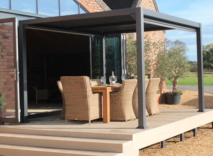

Требуется помощь с расчётом односкатной металлической беседки.
Размеры по полу 3Х4 метра плюс/минус, крыша будет из керамики, опоры хочется под углом для увеличения внутреннего объёма беседки и их хотелось бы минимум.
Хотелось бы получить беседку по дизайну как на закрепленных фото.

На фото у вас пергола взагалі без даху, або з брезентовим складним дахом. До того ж прямокутна. Вра***те що покрівля з керамічної черепиці вимагає мінімального ухилу, і це не 1-2°, а мінімум 10-15°. Враховуючи що дах має бути односкатним, та ще й стійки мають йти похило — ви подібний вигляд, як на фото, навряд чи отримаєте.
