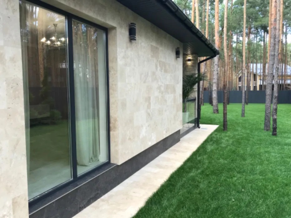

Татьяна5 Опубліковано: 7 жовтня 2020 Поділитись Опубліковано: 7 жовтня 2020 Ничего не мешает ставить Ваш травертин - он лучше станет на вату, а не на ГБ. Участки мокрого фасада, участки отделочного кирпича и тп. Каждый из видов отделки попросит своего участка. Поняв, что в отделке хотите - поймете, что надо. Говоря о ликвидности, я не говорю о 20 годах, 20ти летний дом никому не нужен, только участок под ним. Через 3 года ситуация координально может поменяться в семье и надо будет скинуть - в кирпичах это проще. Особенно, на фоне того, что сумма на руках явно не вся Имхо, имхо, имхо П.С. я себе когда-нибудь таки бахну 250м одноэтажник. Они оч прикольные 6 Посилання на коментар Поділитися на інших сайтах More sharing options...

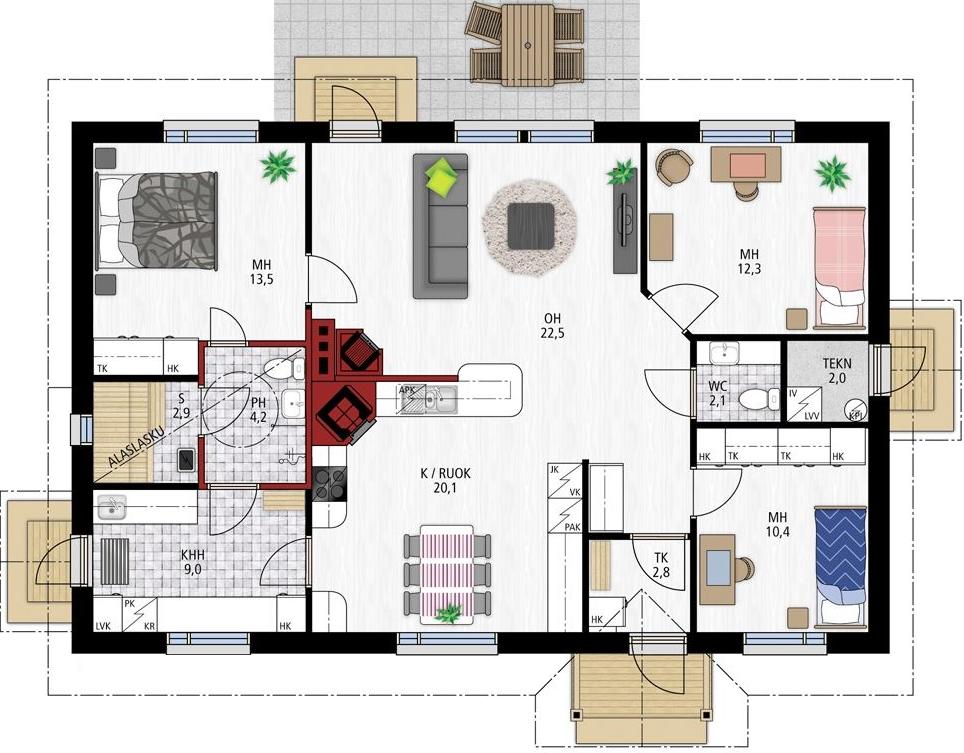

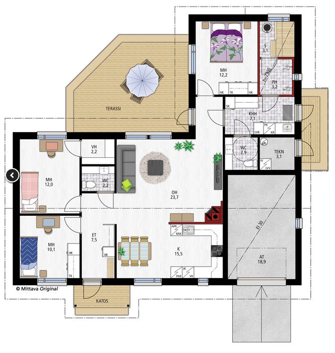

anabioz Опубліковано: 7 жовтня 2020 Автор Поділитись Опубліковано: 7 жовтня 2020 П.С. я себе когда-нибудь таки бахну 250м одноэтажник. Они оч прикольные Покритикуйте, плиз, планировку и состав помещений. Вы их "настроили" ) Посилання на коментар Поділитися на інших сайтах More sharing options...

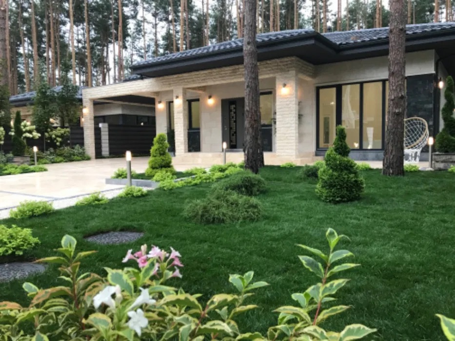

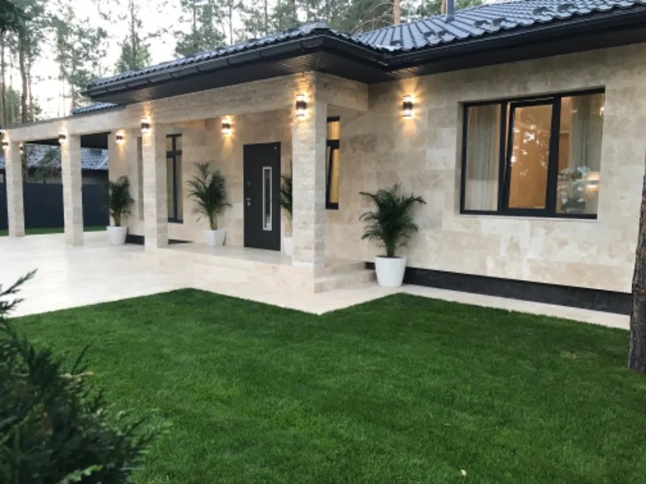

S_Vladimir_79 Опубліковано: 7 жовтня 2020 Поділитись Опубліковано: 7 жовтня 2020 Из последнего увиденного, что понравилось (это к вопросу про травертин): Если не ошибаюсь, то эти дома в Буче. Как раз был в них, смотрятся классно. 2 Посилання на коментар Поділитися на інших сайтах More sharing options...
Татьяна5 Опубліковано: 7 жовтня 2020 Поділитись Опубліковано: 7 жовтня 2020 Покритикуйте, плиз, планировку и состав помещений. Вы их "настроили" ) Скажу так - Ваш исходник сильно более интересный, чем перерисовка Участок же в Лесниках? Думаю, я его видела в продаже 2 Посилання на коментар Поділитися на інших сайтах More sharing options...
anabioz Опубліковано: 7 жовтня 2020 Автор Поділитись Опубліковано: 7 жовтня 2020 Скажу так - Ваш исходник сильно более интересный, чем перерисовка Что понравилось/не понравилось, не учтено в исходнике: 1. Кухня с окнами - это плюс, но она удалена от зоны, в которой будет проводиться основное время в доме, собственно и от столовой. 2. Из спальни 9 некуда сходить в душ. 3. Лестница на мансардные технические помещения можно заменить на с.у., а сами помещения вообще не делать. Но площадь все-равно останется в предалах 250-260 кв.м. 4. Нет кабинета 5. Гараж такой же площади, но по ширине не вписываюсь в участок. Отступ слева должен быть от соседа на 7 метров (сруб). 6. Хозяйская спальня на забор, а с юго-запада просто ошеломляющие виды ) Я понимаю, что в спальне только спать, но грех ее на забор направить. 7. Скворечник входной группы не сильно нравится, и, как мне кажется, сильно удорожит стройку. Возможно утопленное крыльцо решит эту проблему. Опять же, считать нужно. Попробую сегодня перерисовать планировку исходя из всех советов. Добавлено через 47 секунд Скажу так - Ваш исходник сильно более интересный, чем перерисовка Участок же в Лесниках? Думаю, я его видела в продаже Нет, там очень сложный рельеф, у меня проще. А виды даже лучше Добавлено через 12 минут Если не ошибаюсь, то эти дома в Буче. Как раз был в них, смотрятся классно. Вы правы. Добавлено через 1 минуту Стройте из чего нравится Я б такой дом строила из 2нф или Поротерм + комбинированная отделка. Сильно не бросайте тапками, изучал ранее этот материал и нашел такое видео. Добавлено через 7 минут Дизайн планируется в стиле минимализм, без рюшечек, винзелечков, сложных элементов и т.д. Максимально все закрыто. Примеры: Посилання на коментар Поділитися на інших сайтах More sharing options...

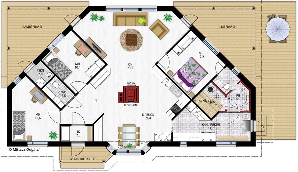

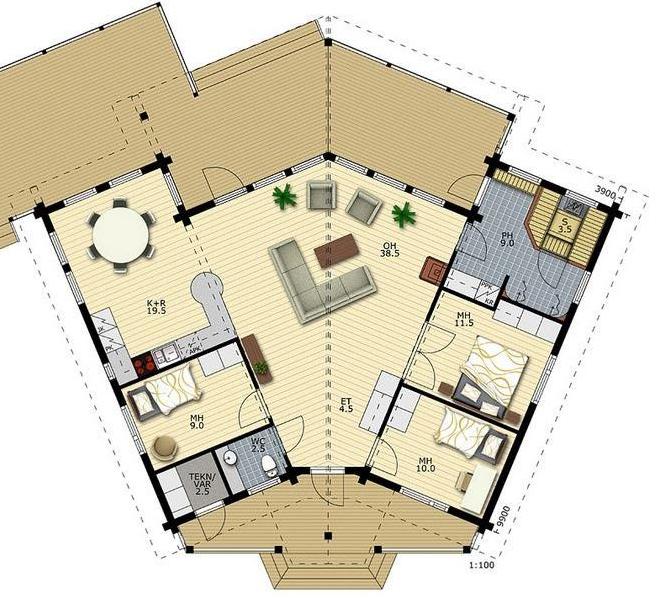

whisker Опубліковано: 7 жовтня 2020 Поділитись Опубліковано: 7 жовтня 2020 ... Сорри за лонг рид. Жду коментов ) Возможно мой проект претерпит сильные изменения ) Я готов! Трохи осетра урежьте. . Дети быстро растут. Рискуете остаться в "пионерском" лагере. Дом должен быть ликвидным. Если тяготеете к непрямогольным формам, то на картиночки взгляните. Может еще какие мысли придут. 3 Посилання на коментар Поділитися на інших сайтах More sharing options...
shneider_vova Опубліковано: 7 жовтня 2020 Поділитись Опубліковано: 7 жовтня 2020 Поиграю еще в плохого полицейского 1) я на форуме лет 5. Я не помню домов такой площади (>250 м2). Понятно, что на форуме представлены не все застройщики, но тем не менее. И по ощущениям на абсолютном большинстве домов более 200 м2 сам застройщик по тем или иным причинам (чаще всего финансовым) сам лично впрягается в стройку на том или ином этапе. 2) я несколько раз писал на форуме эту точку зрения, повторюсь. Далее будет глубоко личное, субъективное Постройку дома надо рассматривать как капиталовложение. У вас всегда должна быть возможность его продать, на любом этапе стройки. Сосед с севера окончательно кукухой поедет, или еще одни такие выборы, или бубонная чума-2021 - и доходы просядут, или сильно захочется переехать в Пало-Альто. В варианте дома на 250 м2 с 4 спальнями - никаких шансов продать его на этапе коробки, и минимальные - в жилом состоянии. На форуме один застройщик очень по жирному с точки зрения инженерии строил дом, насколько помню, в недостроенном состоянии продал и уехал в Канаду на ПМЖ. Подумайте, готовы ли вы вложить 200 куе в дом и потом продать его за 50. Меня бы только это держало бы от продажи. А еще держите за пазухой вариант развода. Имея трое маленьких детей и предстоящую стройку - он не самый маловероятный. 3) Попробую залезть в карман (извините, я без злых умыслов). Вам надо и для дома 220 м2 вложить 250 куе. Скажем, 70 у вас на руках. итого надо за 3 года довложить 180 куе, то есть 5 куе в месяц. На жизнь вам понадобится 2-3 куе в месяц (скорее, по верхней планке). Итого месячный доход должен быть от 8 куе. Работаете дома - на 99% IT. Такие зарплаты в IT вне офиса - ИМХО, редкость. Итого - при любых катаклизмах, потерях иностранных проектов и т.п. - рискуете потерять в зарплате. А скажем, имея 6 куе в месяц - вы в стройку вместо 5 вкладываете 3 - итого срок стройку растягивается с 3 до 5 лет. И пошло-поехало. Скажу честно - зная 3 года назад, во что мне обойдется стройка, и какие будут изменения в жизни, я бы не рискнул, купил бы квартиру 4-х комнатную (у меня был подписан договор предварительный, но мою ставку кто то перебил. уж как то еще 2-3 тысячи я бы нашел, обладая нынешним опытом). Безусловно, сравнивать по комфорту квартиру и дом нечего, и в квартире было бы тоскливо - но шансов не закончить стройку у меня было предостаточно. 4) отвечу на вопросы/ответы ко мне по планировке. Санузлы- сейчас у меня одна совмещенная ванная ( в ней унитаз, душевая ниша, ванна) и один туалет (унитаз). Этого с головой хватает на нашу семью. Взрослые купаются в любом случае, когда дети заснут, будет это их личная ванная или общая - имхо, не имеет значения. Дети также могут купаться по очереди, для срочного "пописять" - есть другой туалет. Вы е понимаете, что санузлы - это не просто площадь, это в принципе дорогое помещение - инженерка, смесители, сантехника, гидроизоляция, плитка и т.п. Думаю, каждый санузел затянет от 8 куе. Итого выкинутых 2 санузла - лишние 15 тысяч свободных. Кабинет - мне собственно нужен рабочий стол с компьютером. Что вокруг - мне без разницы. Я не Шерлок Холмс, чтобы развалится в кресле, и, смотря на книжные шкафы, колоться коксом. Ничего страшного в том, что рядом со мной на стене висит электрокотел, а за спиной - бойлер, я не вижу. Стиральная машина запускается раз в сутки, и раз в сутки вынимается белье. на это время можно сделать паузу в работе. Понятно, что это все голимый компромисс, но - это рабочий вариант, экономящий площадь, соответственно, деньги. 5) по конструктиву. Кирпич + ГБ D150 - это видно руку Терехова. ИМХО, ненужный вариант, теплоемкость можно набрать не только внешними стенами. Фасадчиков, которые работают с D150 - будет мало, это будет дорого. Для травертина пойдет вентфасад с таким пирогом, но только куда крепить подсистему - в D150? боюсь, не получится. А крепиться через него в кирпич - далеко. Полнотелый/пустотелый кирпич - если найдете хороший по качеству полнотелый, то вопросов нет. НО его мало, надо искать и выбирать. Сорри за простынь 22 Посилання на коментар Поділитися на інших сайтах More sharing options...
anabioz Опубліковано: 7 жовтня 2020 Автор Поділитись Опубліковано: 7 жовтня 2020 Поиграю еще в плохого полицейского 1) я на форуме лет 5. Я не помню домов такой площади (>250 м2). Я только за обсуждение! Площадь будем пересматривать, хотелки тоже. Тут согласен со всеми. 2) Постройку дома надо рассматривать как капиталовложение. Меня бы только это держало бы от продажи. Дом - как машина - только затратная часть. Зависит как к нему относиться. Но и этот вариант тоже держу в голове, просто, не так серьезно к потерям отношусь. Бывают взлеты и падения. А еще держите за пазухой вариант развода. Имея трое маленьких детей и предстоящую стройку - он не самый маловероятный. Уверен, что пройдем все тяготы вместе. 3) Попробую залезть в карман (извините, я без злых умыслов). Приветствуется, если Вы не в прямом смысле туда хотите залезть )) Не IT, но так же как и все отрасли подвержен изменениям заработка. Ваши просчеты немного не точны, но смысл понятен. Скажу честно - зная 3 года назад, во что мне обойдется стройка, и какие будут изменения в жизни, я бы не рискнул У меня работа связанная с рисками напрямую. А дом построить - очередной квест ) 4) Вы не понимаете, что санузлы - это не просто площадь, это в принципе дорогое помещение - инженерка, смесители, сантехника, гидроизоляция, плитка и т.п. Думаю, каждый санузел затянет от 8 куе. Итого выкинутых 2 санузла - лишние 15 тысяч свободных. Осмысливаем. Возможно от одного откажемся. Кабинет.Ничего страшного в том, что рядом со мной на стене висит электрокотел, а за спиной - бойлер, я не вижу. Стиральная машина запускается раз в сутки, и раз в сутки вынимается белье. на это время можно сделать паузу в работе. Понятно, что это все голимый компромисс, но - это рабочий вариант, экономящий площадь, соответственно, деньги. Это не вариант. По площади остальных помещений я с Вами и другими, в принципе, согласен, нужно уменьшаться, но не в топочной работать, котел газовый 5) по конструктиву. Кирпич + ГБ D150 - это видно руку Терехова. ИМХО, ненужный вариант, теплоемкость можно набрать не только внешними стенами. Фасадчиков, которые работают с D150 - будет мало, это будет дорого. Для травертина пойдет вентфасад с таким пирогом, но только куда крепить подсистему - в D150? боюсь, не получится. А крепиться через него в кирпич - далеко. Полнотелый/пустотелый кирпич - если найдете хороший по качеству полнотелый, то вопросов нет. НО его мало, надо искать и выбирать. Сорри за простынь Да, Вы правы, его я пересмотрел вдоль и поперек. Вы знаете, он такое для себя построил, значит не спроста. Ваши замечания тоже имеют смысл. По матириалам стены и фундамента, это конечно больше к конструкторам - они посчитают и теплопотери, и стоимость. А там будем выбирать. Пока не сильно заморачиваюсь, это так, мысли неопытного начинающего строителя. Основное, на что делаю упор на планировку, ее эффективность, ну и затраты. Спасибо за простынь! Добавлено через 5 минут Трохи осетра урежьте. . Дети быстро растут. Рискуете остаться в "пионерском" лагере. Дом должен быть ликвидным. Если тяготеете к непрямогольным формам, то на картиночки взгляните. Может еще какие мысли придут. Я тяготею к квадрату ) Но участок не шибко позволяет. Может это я себя накрутил, на следующей неделе, надеюсь будет геология и топосьемка, а там посмотрим. На самом деле мало проектов с 4 спальнями в один этаж. Сколько не рассматривали, только 3 спальни, а 4-ую никак не приставишь, меняется вся концепция. 1 Посилання на коментар Поділитися на інших сайтах More sharing options...
