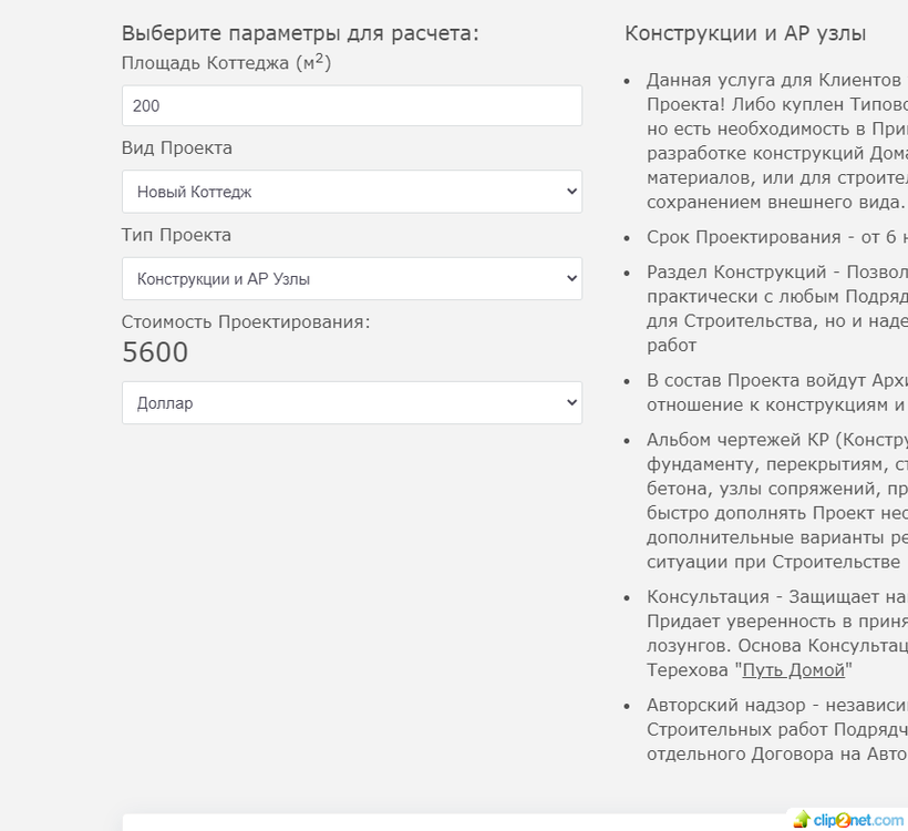

bulaniy.sv Опубліковано: 21 листопада 2020 Поділитись Опубліковано: 21 листопада 2020 А можно более подробнее (развернутее) о прямом приклеивании и безопасности ? P.S. Повторюсь. Приветствуются все предложения в личку, а так же, туда же советы строителей и построившихся формучан с кем работать/не работать с форума в этом направлении. Судить по картинкам в портфолио сложно. Может какие студии/архитекторов не с форума посоветуете. Сегодня был в двух. В одной из которой ранее спрашивали меня про материал для постройки (козырный валет)(С) @tansss. Предложили газоблок практически с порога. Аргументы серьезные - дешевле кирпича и лучше. Во второй так же был газоблок - теплый, с ровной геометрией и удобный в работе. P.P.S. Не ради холивара, очень понравился подход Терехова к проектированию (сужу по его каналу), его рассуждения, дотошность что-ли. Терехов это конечно хорошо, если ценник не смущает... Я в свою очередь пробовал работать с несколькими архитекторами, но мы расставались на этапе разработки эскиза, вот просто не могли найти общий язык. Один вечно отговаривал, не аргументированно, а второй делал все "хотелки", только вот на выходе, эти "хотелки" встали бы в такую сумму (это я уже понял, после того как построил дом), что деньги бы закончились на этапе коробки... (панорамные окна в огромном количестве, 3 балкона, пристроенный гараж к дома - 80м2 (фундамент гаража по цене фундамента дома - очень дорого), а у меня большие перепады на участке, а как показала практика, каждые 10 см перепада это очень больно по бюджету. Потом я обратился к Татьяна5 и она порекомендовала мне хорошего архитектора-конструктора, да и просто хорошего человека, который обоснованно отговаривал от определенных моментов и узлов, и на выходе я получил то что хотел, и сейчас (дом, гараж и баня с террасой - построил), я совсем не жалею ни о чем, все получилось идеально. Строители проектом также остались довольны, очень подробно каждый узел описан. P.S. Рекомендую Drosselbeere 7 Посилання на коментар Поділитися на інших сайтах More sharing options...
anabioz Опубліковано: 21 листопада 2020 Автор Поділитись Опубліковано: 21 листопада 2020 Терехов это конечно хорошо, если ценник не смущает... Я в свою очередь пробовал работать с несколькими архитекторами, но мы расставались на этапе разработки эскиза, вот просто не могли найти общий язык. Спасибо за отзыв и за совет. Относительно Терехова, да ценник далеко не гуманный, да и занят он весь 2021 (прозвучало на каком-то вебинаре), так что не рассматривал даже. Нравится именно подход его, осмысление материалов, конструкций, просчет. Я после просмотра его видео, как попал вчера в студии - так был в шоке. Абсолютная противоположность. Сижу и не понимаю, что я тут делаю. И так отчетливо видно, что хотят только денег "сбрить". Один из основных посылов - мы все нарисуем, Вы только дайте аванс. Ага, а строить-то я буду. 1 Посилання на коментар Поділитися на інших сайтах More sharing options...
tansss Опубліковано: 21 листопада 2020 Поділитись Опубліковано: 21 листопада 2020 Ага, а строить-то я буду. Эт врядли! А вот оплачивать - точно вы! Может помните... дискутировали уже по поводу проектирования "на бюджет"! Посилання на коментар Поділитися на інших сайтах More sharing options...
bulaniy.sv Опубліковано: 21 листопада 2020 Поділитись Опубліковано: 21 листопада 2020 Спасибо за отзыв и за совет. Относительно Терехова, да ценник далеко не гуманный, да и занят он весь 2021 (прозвучало на каком-то вебинаре), так что не рассматривал даже. Нравится именно подход его, осмысление материалов, конструкций, просчет. Я после просмотра его видео, как попал вчера в студии - так был в шоке. Абсолютная противоположность. Сижу и не понимаю, что я тут делаю. И так отчетливо видно, что хотят только денег "сбрить". Один из основных посылов - мы все нарисуем, Вы только дайте аванс. Ага, а строить-то я буду. Касательно видео, очень полезно. Сам просматривал и просматриваю... Благодаря видео Терехову, поиску по форуму, можно более качество контролировать выполненные работ строителями (а уж поверьте, контролировать нужно будет оооочень много...). P.S. Если бы строился еще раз, наверное бы искал грамотного прораба (к сожалению с этим проблема, в моем городе так точно... Особенно после слов продвинутых прорабов: "зачем фундамент под 9-ти этажный дом заливать?", "Шо за бред? Почему ширина пятки отличается по периметру дома?" , "Какая геология? Какой просадочный грунт? Мы в этом поселке 10к домов построили, все стоят, все хорошо...". 2 Посилання на коментар Поділитися на інших сайтах More sharing options...
