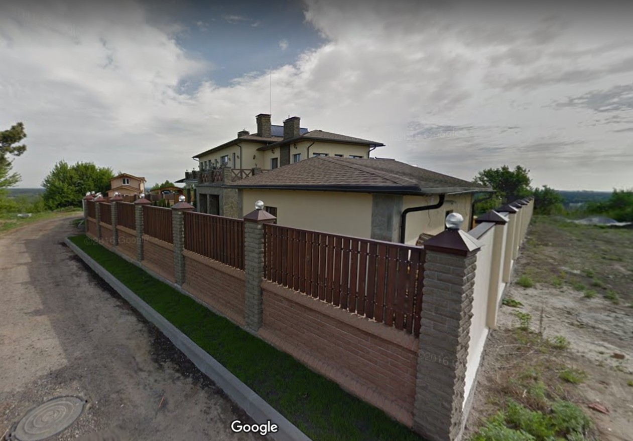

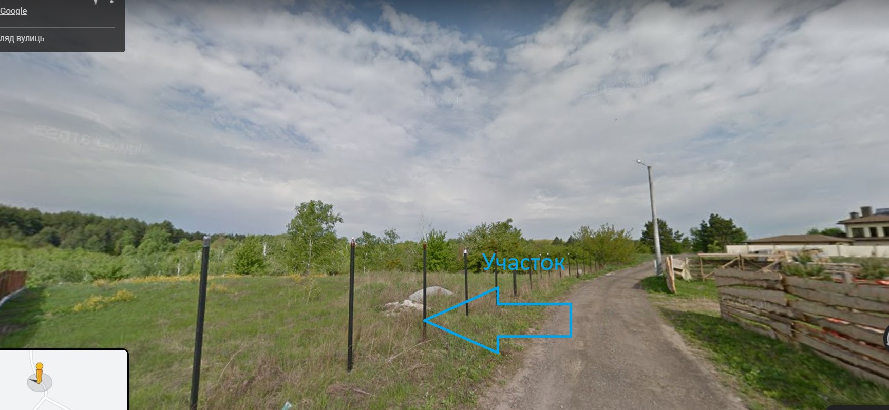

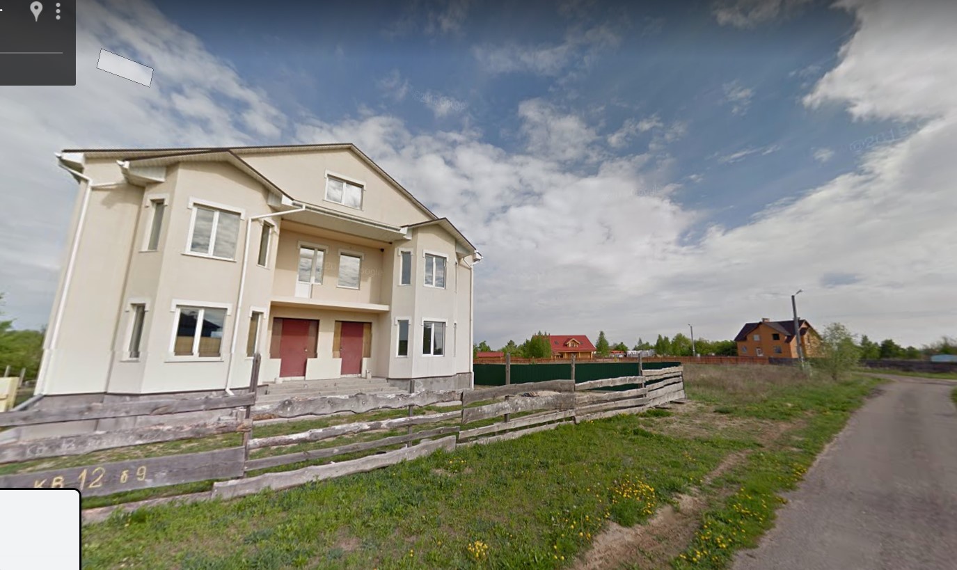

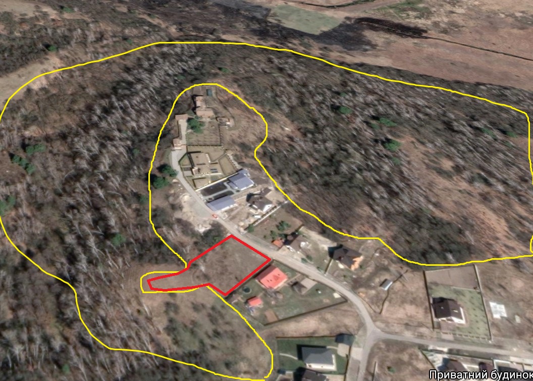

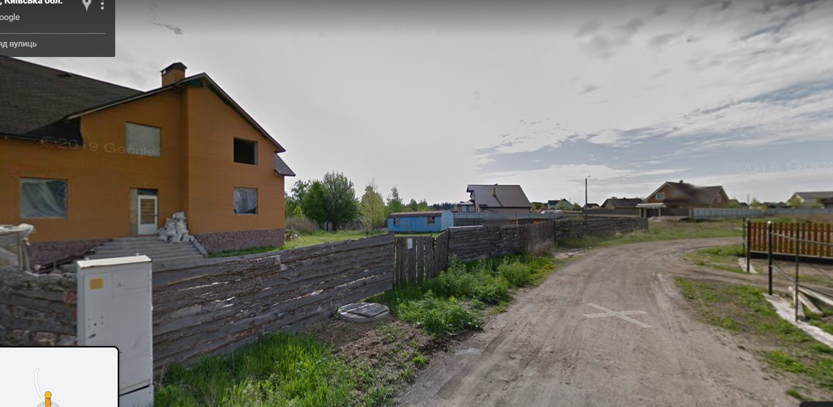

anabioz Опубліковано: 22 жовтня 2020 Автор Поділитись Опубліковано: 22 жовтня 2020 "Кругом" - это скорее всего имеется в виду выше по дороге, а не в овраге. Все участки в округе на одной высоте. Отмеченное желтым - это по сути овраг. От уровня участков и вниз - метров 20-30,может 50. Ну и фото соседей, в пределах 100-300метров. Сваи 100% никто не бил. 1 Посилання на коментар Поділитися на інших сайтах More sharing options...
tansss Опубліковано: 22 жовтня 2020 Поділитись Опубліковано: 22 жовтня 2020 Все участки в округе на одной высоте. Не звертайте уваги! Есть у нас хфантазёры, знают всё за всех наперёд! Дуплекс, судя по фотке - на продажу. Дом с облицовкой - не пойми что! А вот на фундамент того дома что с хоз блоком и симпатичным забором - я бы посмотрел! 2 Посилання на коментар Поділитися на інших сайтах More sharing options...
vadimv Опубліковано: 23 жовтня 2020 Поділитись Опубліковано: 23 жовтня 2020 Есть у нас хфантазёры, знают всё за всех наперёд!Вообще-то фраза "скорее всего" означает предположение, а не знание наперед. Кто у нас знает все наперед - так это прорабы. В том числе и за заказчика. Они и без геологии и топологией построят то, что им выгоднее. Им жеж там не жить. 2 Посилання на коментар Поділитися на інших сайтах More sharing options...
anabioz Опубліковано: 23 жовтня 2020 Автор Поділитись Опубліковано: 23 жовтня 2020 В общем, общался с геологами. Дан следующий ответ: 115 кПа - это минимальная внешняя нагрузка, при которой начинается деформация грунтов при водонасыщении 0,92 (они принимают этот показатель за полное водонасыщение). P.S. Спасибо mastervovik за формулировку вопроса в сообщениях ) 1 Посилання на коментар Поділитися на інших сайтах More sharing options...
mastervovik Опубліковано: 23 жовтня 2020 Поділитись Опубліковано: 23 жовтня 2020 Да, я свои слова про все херово -забрал обратно! И уже успел ТС поздравить с такими показателями)) 2 Посилання на коментар Поділитися на інших сайтах More sharing options...
