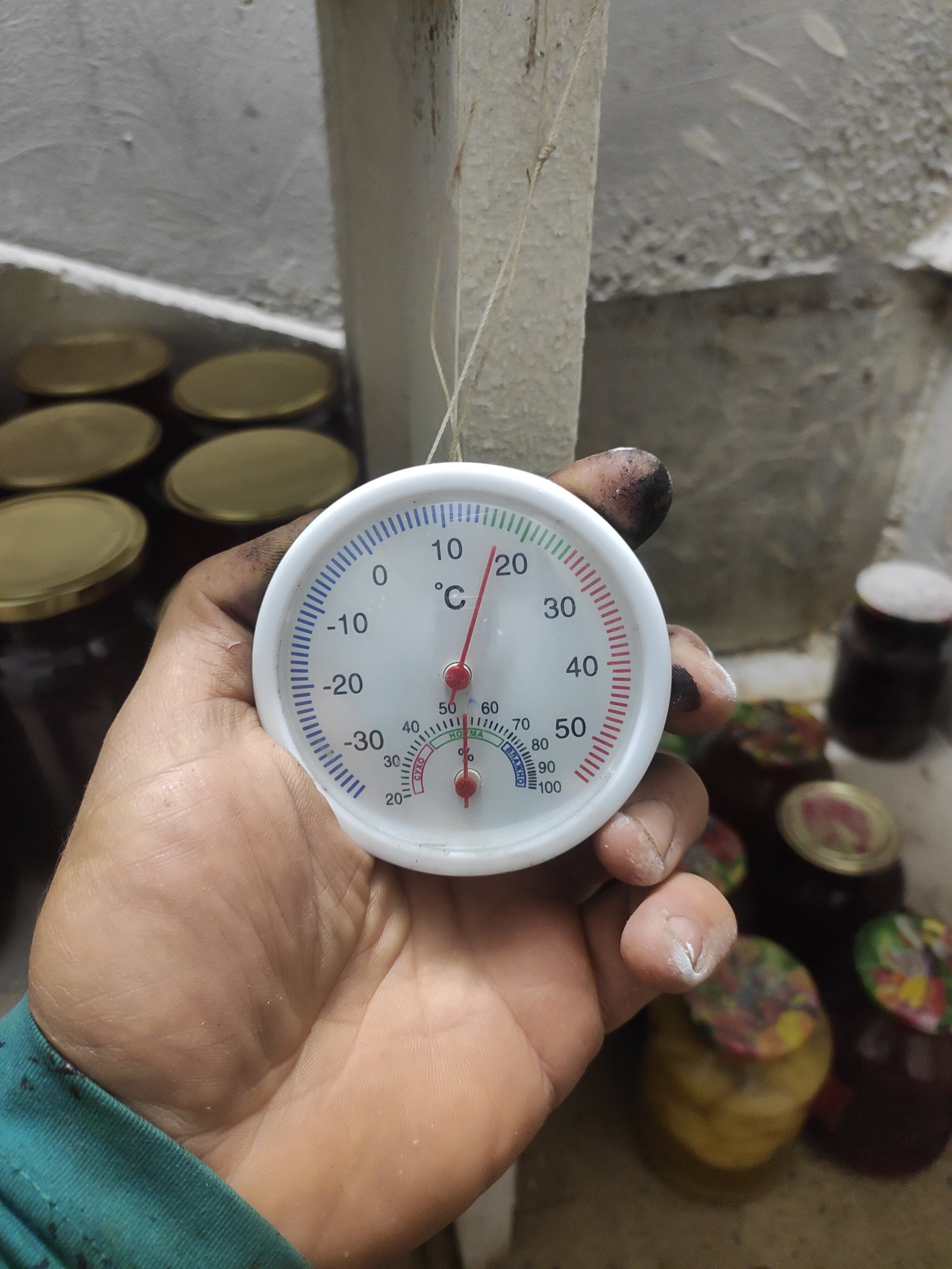

Dendnepr Опубліковано: 8 жовтня 2020 Поділитись Опубліковано: 8 жовтня 2020 Теплоаккумуляцию - кирпич всю отдаст в бетон фундамента Т которого всегда +6-8. Это где? В погребе плюс 16 на глубине 3 метра Добавлено через 3 минуты :lol: Я ждал этого! Вы действительно считаете, что грунт под фундаментом может нагреться до +20? В погребе летом было до плюс 18-20 доходило 1 Посилання на коментар Поділитися на інших сайтах More sharing options...
tansss Опубліковано: 8 жовтня 2020 Поділитись Опубліковано: 8 жовтня 2020 Это где? В погребе плюс 16 на глубине 3 метра А причём тут погреб!? Какая Т грунта на глубине заложения ленточных фундаментов 1,0м? Посилання на коментар Поділитися на інших сайтах More sharing options...
Dendnepr Опубліковано: 8 жовтня 2020 Поділитись Опубліковано: 8 жовтня 2020 23 сентября. Температура в погребе. 2 Посилання на коментар Поділитися на інших сайтах More sharing options...
tansss Опубліковано: 8 жовтня 2020 Поділитись Опубліковано: 8 жовтня 2020 В погребе летом было до плюс 18-20 доходило Херовый у вас погреб и Греет его стены и полы вашего дома! Вот вам ответ о передаче тепла Посилання на коментар Поділитися на інших сайтах More sharing options...
Dendnepr Опубліковано: 8 жовтня 2020 Поділитись Опубліковано: 8 жовтня 2020 А причём тут погреб!? Какая Т грунта на глубине заложения ленточных фундаментов 1,0м? Явно не плюс 8 летом Добавлено через 44 секунды Херовый у вас погреб Да. Таблица температур грунта в нашем регионе меня удручает 1 Посилання на коментар Поділитися на інших сайтах More sharing options...
vadimv Опубліковано: 8 жовтня 2020 Поділитись Опубліковано: 8 жовтня 2020 Греет его стены и полы вашего дома!Это йумар такой, да? Как насчет того, что эти погреба обычно находятся на улице, а не под домом, и нагреть их может только солнце летом? Как насчет трубы водопровода на глубине 2 м, в которой летом вода была градусов 20? Посилання на коментар Поділитися на інших сайтах More sharing options...
