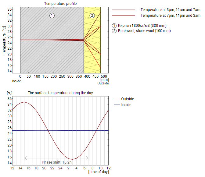

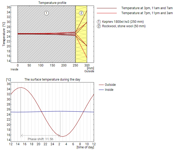

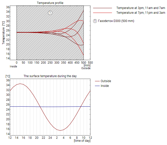

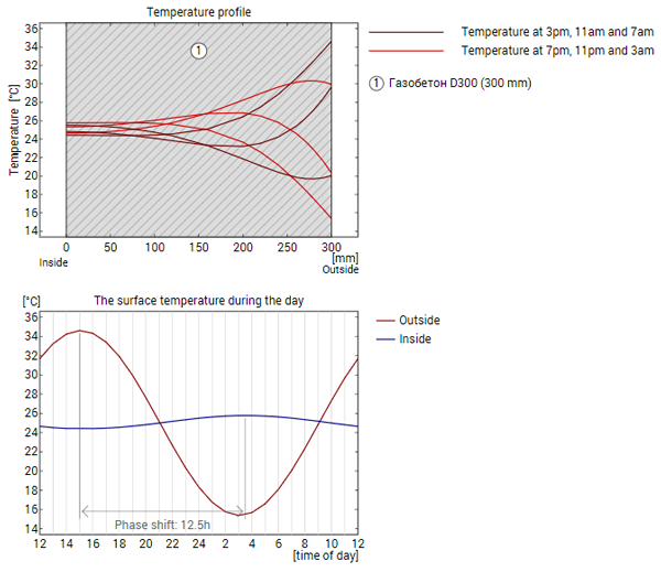

кирпичные стены лучше сглаживают суточные перепады температуры
Вы правы в случае сравнения с однослойной ГБ стеной толщиной 300мм.
У ГБ в таком варианте суточные колебания внутренней температуры выше, чем у утепленного кирпича.
D300-300mm.png.54c6c0dd1ee72df02be047b6b89be584.png brick-300mm.png.07a6900483d5c3a1d0ef8ade516f7aaf.png
Но такая толщина на сегодня не актуальна.
При толщине в 500мм кривая колебаний превращается в прямую что для кирпича, что для ГБ.
D300-500mm.png.c0603151e3dcef49ed845b960f77a808.png brick-500mm.png.17f136977f350de25446e6cf79b94e19.png
[ATTACH]702812[/ATTACH] [ATTACH]702813[/ATTACH]
[ATTACH]702814[/ATTACH] [ATTACH]702815[/ATTACH]

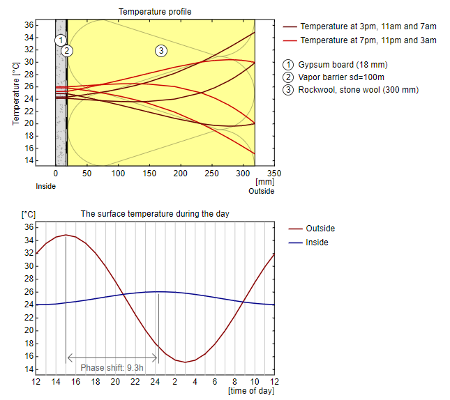

Так при товщині 500 він згладжує за рахунок того що він теплоізолятор, тобто теплоізолює як термос наприклад, а цегла працює як теплоакумулятор - різниця принципова
Різниця була би принциповою, якщо б результат відповіді на питання відрізявся.
Питання ж було: "який варіант краще згладжує добові коливання зовнішньої температури".
Результатом згладження є стабільна крива температури, тобто пряма. Цей результат є однаковим для ГБ і цегли, для товщини понад 400мм.
Інтерпретація протиставлення "термос vs теплоаккумулятор" є занадто бінарною. Ось приклад каркасної стіни, де не дивлячись на cуттєво кращі властивості опору теплопередачі, коливання більші ніж в стіні з ГБ аналогічної товщини.
Тому важливим є комплекс властивостей, зокрема лямда та теплоємність внутрішніх шарів, сукупність яких у ГБ стіни в 500 мм є достатніми для вирішення задачі згладження добових коливаннь зовнішньої температури.
Ну то зрозуміло, порівнювали цеглу з гб, а не гб з каркасом - звісно каркасники більший термос у порівнянні з гб.
