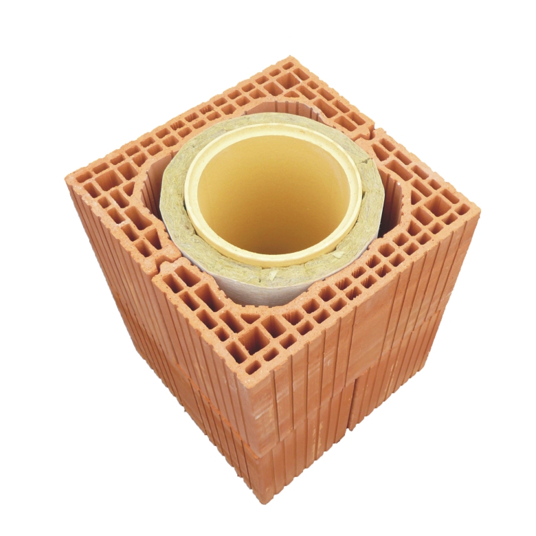

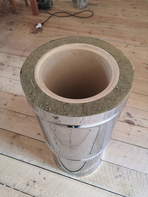

HELUZ FAMILY Опубліковано: 16 жовтня 2020 Поділитись Опубліковано: 16 жовтня 2020 Согласен на все 100 %. Но - радуют наши производители и наш рукастый народ. Не совсем... "не все то золото что блестит" Такие полные комплекты из нерж. я встречал (был знаком) еще в 2014г.(импорт) но, они дороже на процентов 25-30% чем керамические. Примерно просчитал,что это произведение почти по цене как керамическое,а еще докупить все что есть в комплекте у керамического,хомуты-замки,прокладки,клея и др.части,.. и какая цена выйдет тогда?.. Сравните на фото,керамический и этот с метал.,у керамического меньше будет промерзать при внешних блоках "керам-рубашке" чем у метал-нерж. Посилання на коментар Поділитися на інших сайтах More sharing options...
Narval Опубліковано: 16 жовтня 2020 Поділитись Опубліковано: 16 жовтня 2020 Не совсем... "не все то золото что блестит" Такие полные комплекты из нерж. я встречал (был знаком) еще в 2014г.(импорт) но, они дороже на процентов 25-30% чем керамические. Примерно просчитал,что это произведение почти по цене как керамическое,а еще докупить все что есть в комплекте у керамического,хомуты-замки,прокладки,клея и др.части,.. и какая цена выйдет тогда?.. Сравните на фото,керамический и этот с метал.,у керамического меньше будет промерзать при внешних блоках "керам-рубашке" чем у метал-нерж. Опять вы свою «херня за все деньги мира» тулите. Ниче что слева рекламная ввлизанная картинка, а справа неподготовленное фото? 1 Посилання на коментар Поділитися на інших сайтах More sharing options...
