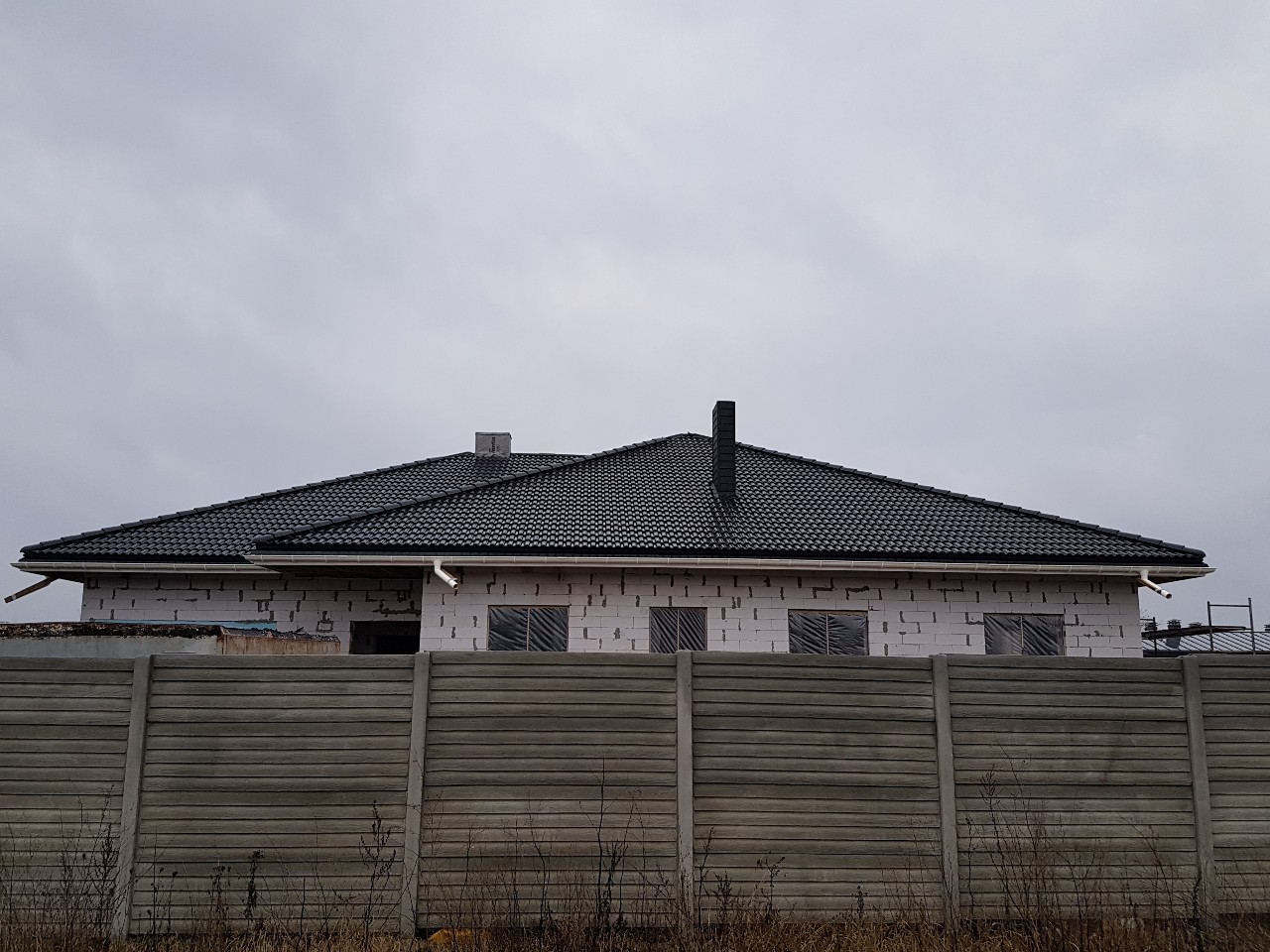

Gons4eg Опубліковано: 29 жовтня 2020 Автор Поділитись Опубліковано: 29 жовтня 2020 Задался вопросом крыши. Чем бесшумным накрывать, но и надежным, но и не за пол царства по стоимости. Остановил свое внимание на коротеньких листах от фибродах, которые очень напоминают черепицу при укладке. На их сайте это модерн, как я понимаю fibrodah.com/produktsiya/ По сравнению с металочерепицей сильно дороже будет? Посилання на коментар Поділитися на інших сайтах More sharing options...
razzil Опубліковано: 29 жовтня 2020 Поділитись Опубліковано: 29 жовтня 2020 нормальная металлочерепица, нормальная битумка, ЦПЧ, натуральная черепица, стоят примерно одинаково, если считать весь пирог крыши. Всякие полимерные штуки это кот в мешке, никто не даст гарантию что она не развалится через 10-15 лет, прецеденты были. Мой совет - выбирайте из провереных годами решений. 11 Посилання на коментар Поділитися на інших сайтах More sharing options...
Gons4eg Опубліковано: 29 жовтня 2020 Автор Поділитись Опубліковано: 29 жовтня 2020 нормальная металлочерепица, нормальная битумка, ЦПЧ, натуральная черепица, стоят примерно одинаково, если считать весь пирог крыши. Всякие полимерные штуки это кот в мешке, никто не даст гарантию что она не развалится через 10-15 лет, прецеденты были. Мой совет - выбирайте из провереных годами решений. Так это шифер по сути, только цветной. Или я что-то не так понимаю Это не полимер как Керамопласт. Посилання на коментар Поділитися на інших сайтах More sharing options...

Gons4eg Опубліковано: 31 жовтня 2020 Автор Поділитись Опубліковано: 31 жовтня 2020 Не отливы, а дождь по самой крыше. Особенно когда дождь сильный и поток воды идет через отлив. Ну и + если гараж будет пристроен к дому, то спящим на втором этаже будет не очень весело. Что-то в таком стиле Посилання на коментар Поділитися на інших сайтах More sharing options...

Gons4eg Опубліковано: 31 жовтня 2020 Автор Поділитись Опубліковано: 31 жовтня 2020 Битумная черепица. Видать к тому и идет дело. Но лично у меня нет понимания как долго прослужит сей материал и сколько головняка от него можно поиметь при эксплуатации. Заметил у одного нашено флркмчанина такое. Очень похоже на черепицу. Интеренсо фо сколько станет квадрат "под коюч" по сравнению с битумкой? https://www.stroimdom.com.ua/forum/showpost.php?p=4470797&postcount=531 Добавлено через 2 минуты Может проще дом без гаража? Но это по нашему - придумать себе проблем и героически их преодолевать ) Да, нет. Просто если можно избежать хоть каких-то нюансов сразу,то лучше это сделать. Чем потом все проклинать Посилання на коментар Поділитися на інших сайтах More sharing options...
