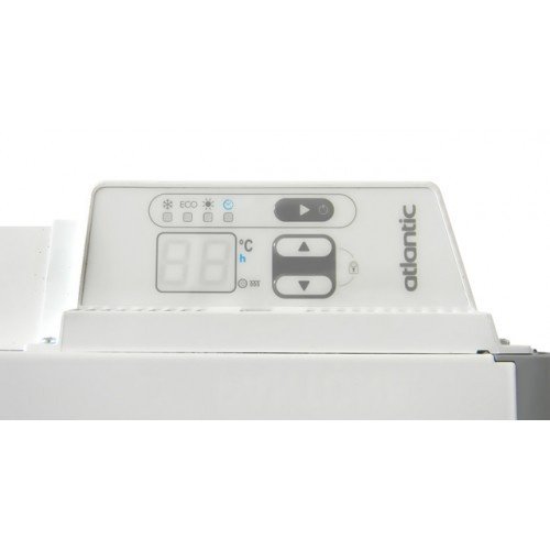

Добрый день, пользуемся для отопления дома электрическими конвекторами, но у них мощность идет 500W- 1000W - 1500W, мне бы 750W был бы оптимален для небольшой комнаты, если взять на 500 ватт будет недостаточно, на 1000 ватт нагрузка на проводку больше будет.
Рассматриваю конвектор с электронным термостатом и электронным управлением, два других атлантик F118 серии, третий хочу такой же, но вот выбора между 500 и 1000 ватт.

f118 электронный термостат и управление, удобно же. ничего не клацает, днем на 22 градуса, ночью на 20 С двумя нажатиями пальца, плюс замок от детей, чтобы не наклацали

Так для установки регулятора надо разбирать конвектор, а это потеря гарантии. А напрямую нельзя - электронный термостат будет некорректно работать.
Вы с таким восхищением пишете, будто он выносной. Все равно не меряет объективно.

Мысль понял, регулировать мощность с электронным управлением скорее всего не получится. Нужно брать что по проще, с крутилкой и регулировать до устройства. Плюс туда же делать регулировку температуры. Как это обезопасить от детей еще надо подумать, это внешние блоки и доступ к ним появится у детей, покрутить и поклацать.
Конечно идеальный был бы вариант регулировка самого конвектора по мощности 500W, 750W и 1000W, но маркетинг делает продажи и вместо одного они производят три и продают три.
Посмотрел у ТЕРМИЯ ЭВНА-1,5/230 C2 есть две мощности 750W и 1500W, но с крутилкой и термостат клацает, модель на 1000W не обладает переключателем выбора мощности. Буду искать варианты.
