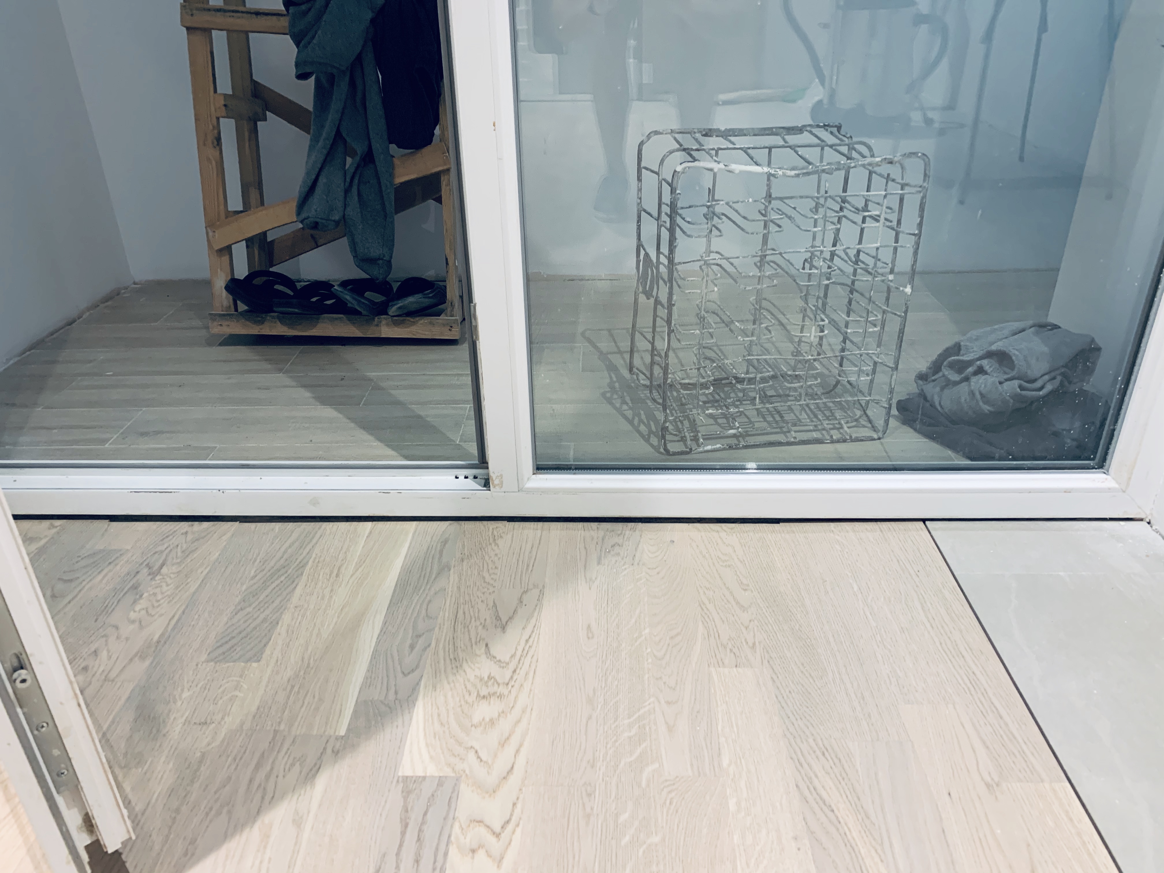

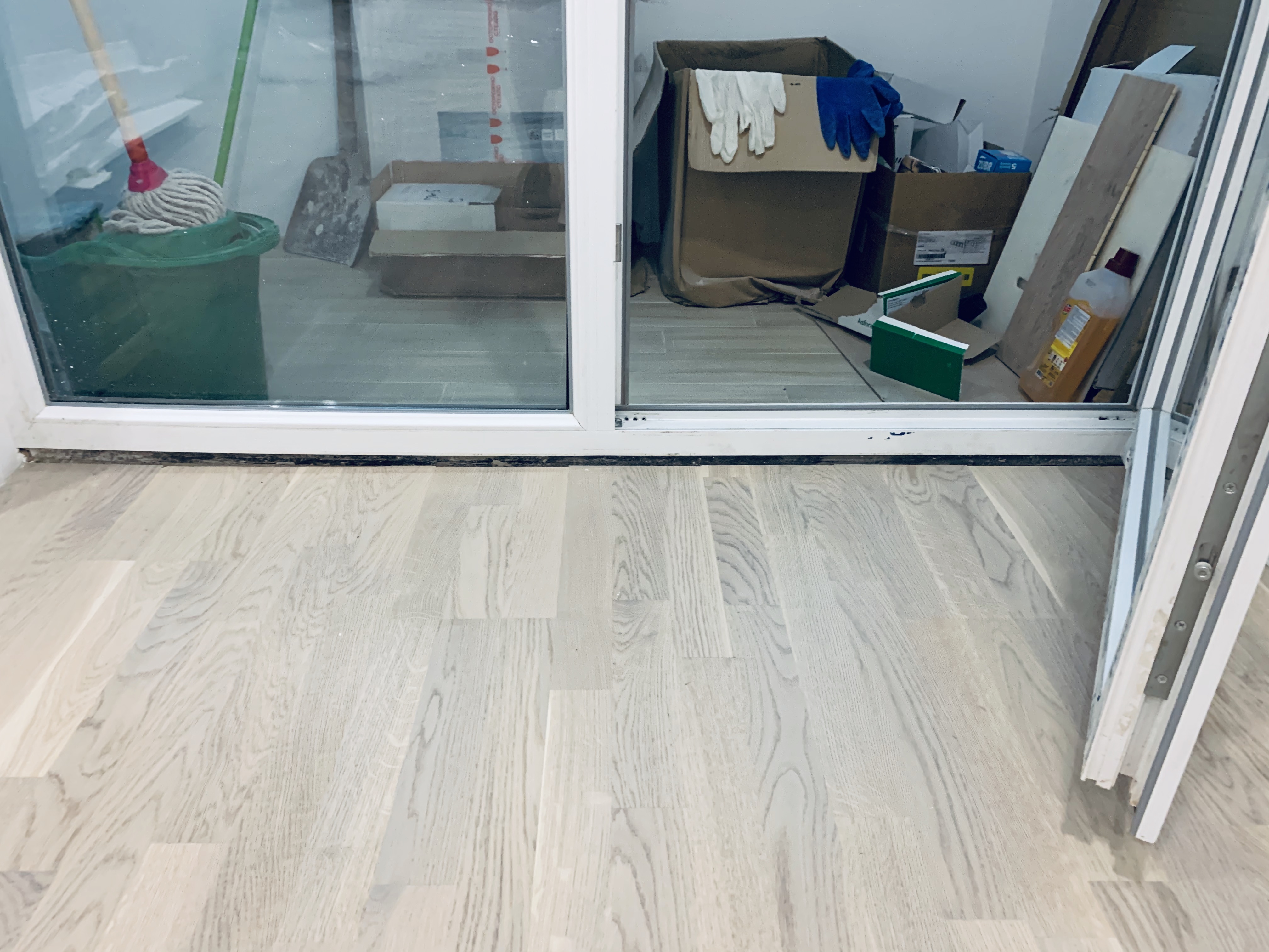

Від забудовника дісталась на диво рівна стяжка і одразу на неї була постелена паркетна дошка.
У кімнаті та кухні є балкон з вікнами до підлоги, за рахунок того, що рівень підлоги не підімався між вікном і паркетом залишилась щілина. Планую зараз встановити плінтус: зі сторони житлової планував закрити плінтусом з мдф а на балконах з ПВХ.
Не зрозуміло що робити з самою віконною рамою та щілиною:
Клеїти/монтувати на неї плінтус (просто ніколи не бачив щоб на віконну раму щось клеїли/монтували і не знаю чи це взагалі "законно")? Та і тоді плінтус якось напевно потрібно буде підрізати бо такого низького не буває.
Можливо хтось вже натрапляв на подібну ситуацію і може поділитись досвідом. Дякую.
P.S. Додам фото до посту і наперед перепрошую за гармидир на задньому фоні (фоткав нашвидкуруч).
Вот вам небольшой лайфхак, но уже на будущее)
Шов между покрытием и уголком заполняем герметиком.
www.instagram.com/p/CDUMTavlL49/?igshid=fjtnjpz2zgbm
В данном случаи можно взять обычный белый пластиковый штапик 15*15 и приклеить к раме.
