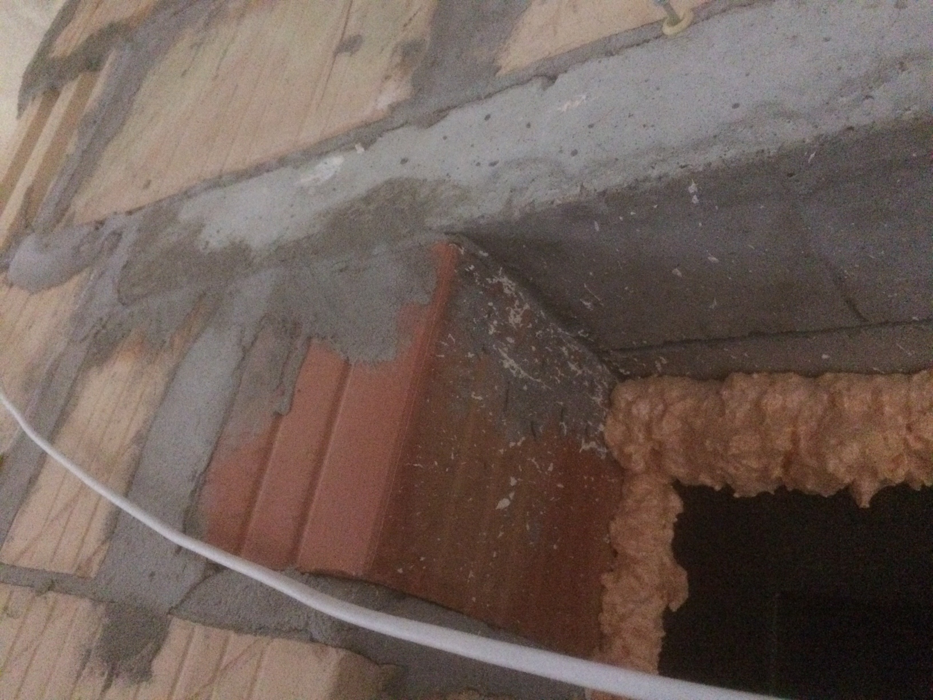

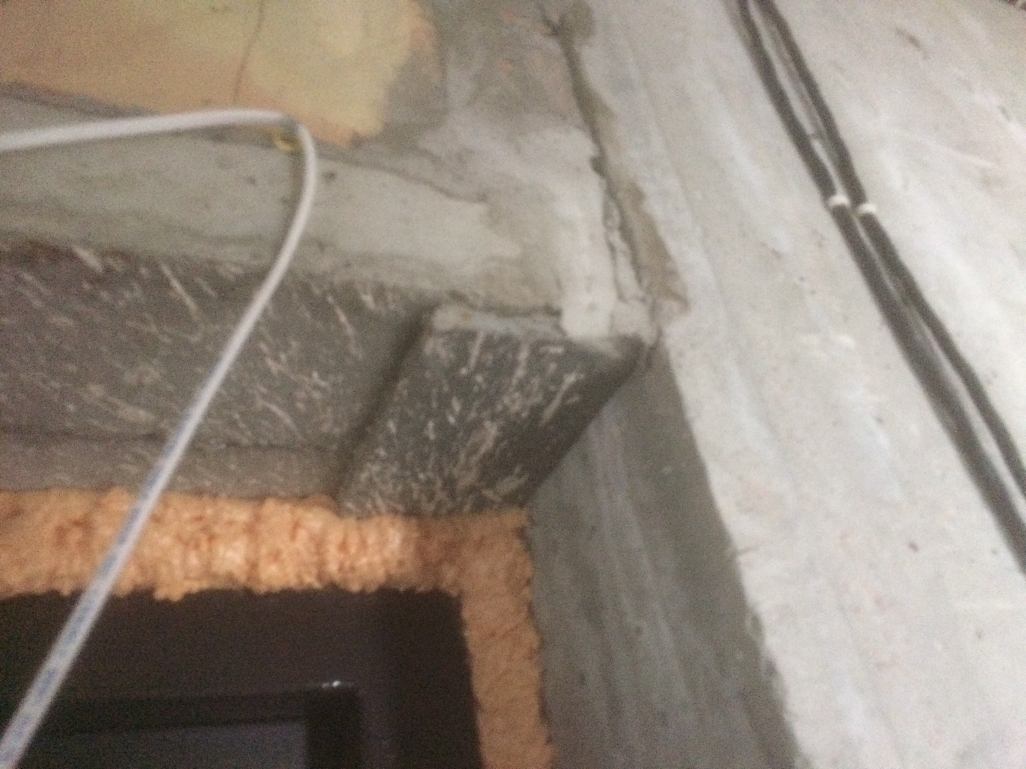

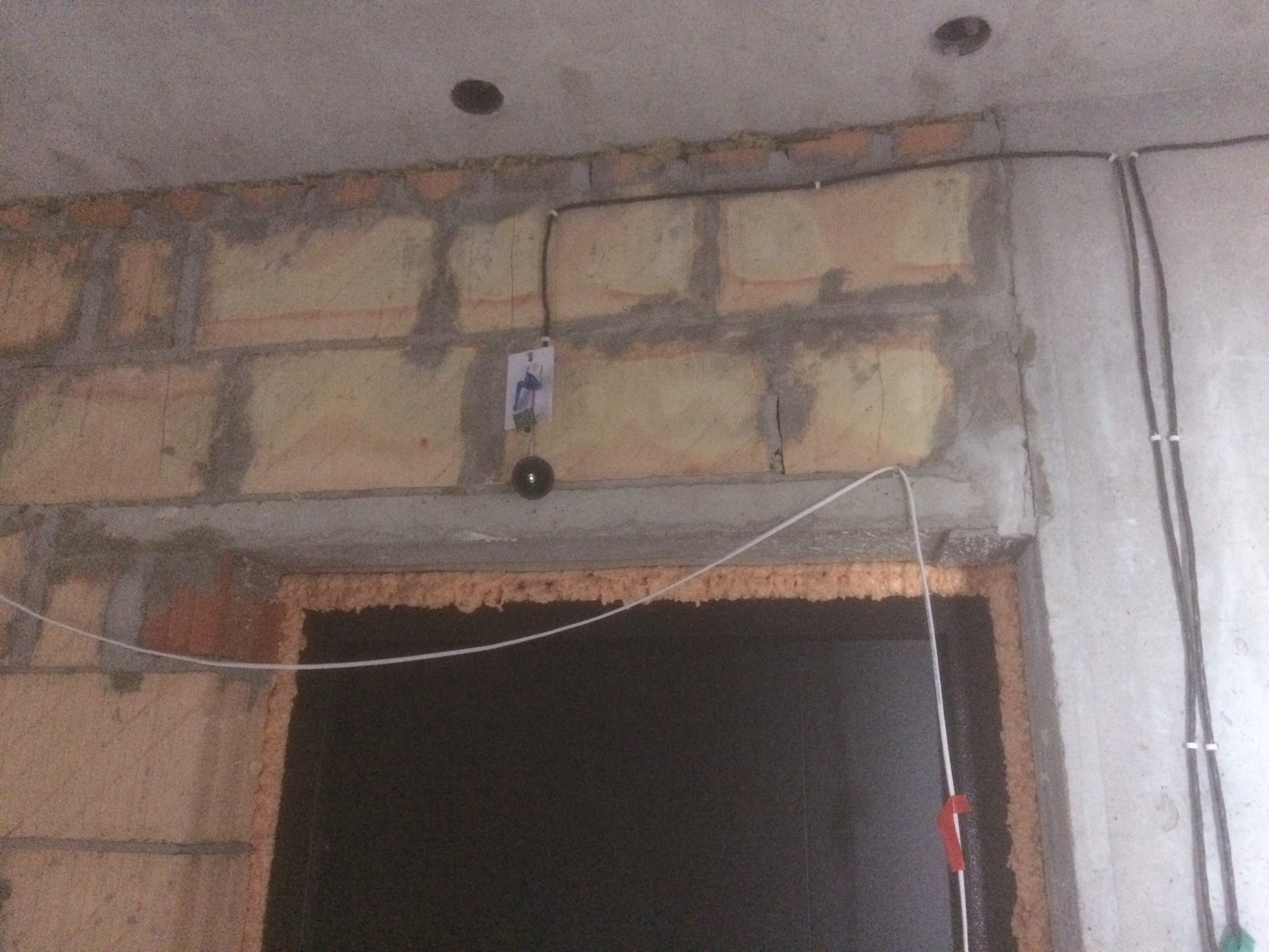

make_evchanin Опубліковано: 23 вересня 2020 Поділитись Опубліковано: 23 вересня 2020 Всем привет, Не обратил внимание при приемке, но вряд ли это на что-то повлияло бы. Посмотрите на эту замечательную перемычку над входной дверью. Она так ласково упирается в несущую стойку. Причем их там две - одна непосредственно лежит на двери, а вторая весит в воздухе, слегка но заботливо подпертая кусочком керамогранита. Собираюсь менять дверь. Вопрос ребром - что делать, как исправить? Посилання на коментар Поділитися на інших сайтах More sharing options...

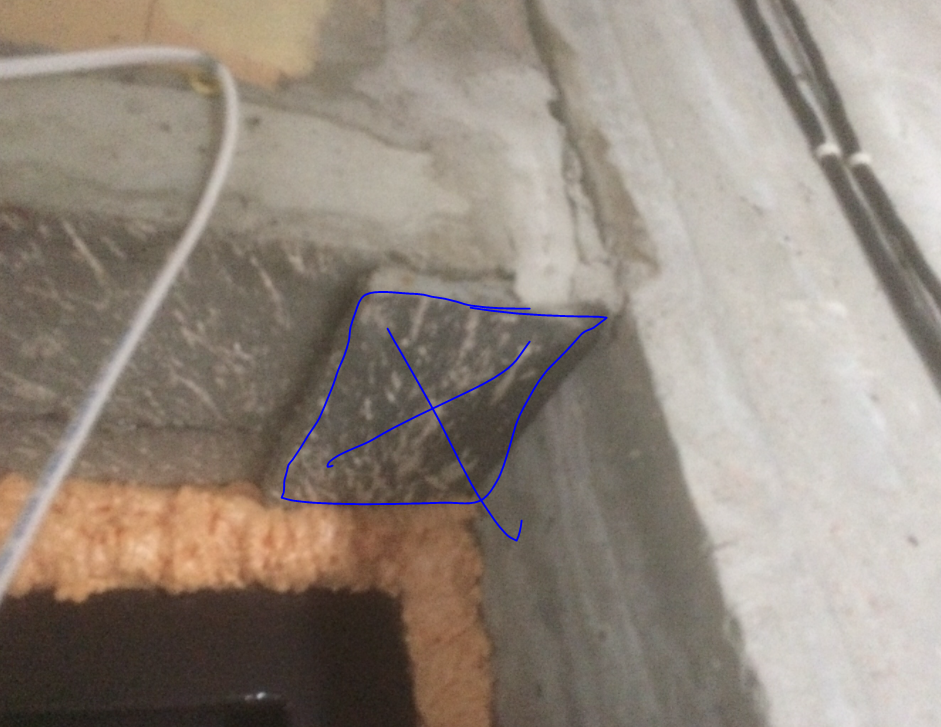

Antrate Опубліковано: 23 вересня 2020 Поділитись Опубліковано: 23 вересня 2020 Менять дверь. Метал скорее всего замоноличен в пилон, а второй край нормально опирается на стену. 1 Посилання на коментар Поділитися на інших сайтах More sharing options...
make_evchanin Опубліковано: 23 вересня 2020 Автор Поділитись Опубліковано: 23 вересня 2020 Менять дверь. Метал скорее всего замоноличен в пилон, а второй край нормально опирается на стену. Простите, какой метал и куда замоноличен? Посилання на коментар Поділитися на інших сайтах More sharing options...
lim Опубліковано: 23 вересня 2020 Поділитись Опубліковано: 23 вересня 2020 Простите, какой метал и куда замоноличен? скорее всего к правой стойке "прикручен" сверху монолит? Посилання на коментар Поділитися на інших сайтах More sharing options...
Antrate Опубліковано: 23 вересня 2020 Поділитись Опубліковано: 23 вересня 2020 Єто не металл? По фото не разобрать. Посилання на коментар Поділитися на інших сайтах More sharing options...
make_evchanin Опубліковано: 23 вересня 2020 Автор Поділитись Опубліковано: 23 вересня 2020 Єто не металл? По фото не разобрать. Озадачили - думал, что кусок плитки. Проверю - отпишусь Посилання на коментар Поділитися на інших сайтах More sharing options...
lim Опубліковано: 23 вересня 2020 Поділитись Опубліковано: 23 вересня 2020 что сверху перекрытие монолит? Посилання на коментар Поділитися на інших сайтах More sharing options...
andrey_ka Опубліковано: 23 вересня 2020 Поділитись Опубліковано: 23 вересня 2020 Всем привет, Не обратил внимание при приемке, но вряд ли это на что-то повлияло бы. Посмотрите на эту замечательную перемычку над входной дверью. Она так ласково упирается в несущую стойку. Причем их там две - одна непосредственно лежит на двери, а вторая весит в воздухе, слегка но заботливо подпертая кусочком керамогранита. Собираюсь менять дверь. Вопрос ребром - что делать, как исправить? Вирізати частину блоків з лівої сторони , та перенести їх на праву , таким чином Ви, підіпрете перемичку. Посилання на коментар Поділитися на інших сайтах More sharing options...
MaxS Опубліковано: 23 вересня 2020 Поділитись Опубліковано: 23 вересня 2020 Вирізати частину блоків з лівої сторони , та перенести їх на праву , таким чином Ви, підіпрете перемичку. може таки простіше у забудовника спитати що там? креслення перевірити? Посилання на коментар Поділитися на інших сайтах More sharing options...

make_evchanin Опубліковано: 6 жовтня 2020 Автор Поділитись Опубліковано: 6 жовтня 2020 что сверху перекрытие монолит? Да Озадачили - думал, что кусок плитки. Проверю - отпишусь Тревога отбой. Это грань уголка. Перемычка лежит на ней. Уголок, по словам эксперта, чем-то прикручена к несущей. Мне все-равно конечно не нравится - пуля из ... , но сойдет Посилання на коментар Поділитися на інших сайтах More sharing options...
lim Опубліковано: 7 жовтня 2020 Поділитись Опубліковано: 7 жовтня 2020 Тревога отбой если сверху монолит оно и без уголка никуда не денется так что точно отбой подляну ищите в другом, комуникации например Посилання на коментар Поділитися на інших сайтах More sharing options...
