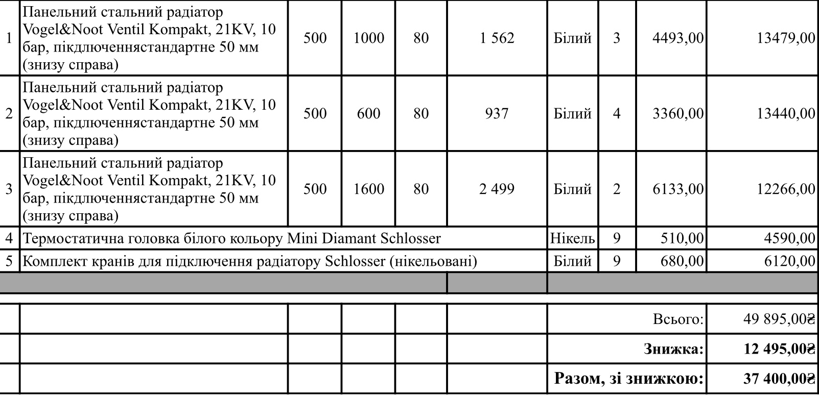

NBB Опубліковано: 21 березня 2021 Автор Поділитись Опубліковано: 21 березня 2021 все жён не смотря на подорожание электроэнергии думаю ставить электрокотел и выход на тепловой насос первый этаж тёплый водяной пол, второй этаж батареи подскажите как такие батареи и как цена? спасибо Посилання на коментар Поділитися на інших сайтах More sharing options...
naupv Опубліковано: 21 березня 2021 Поділитись Опубліковано: 21 березня 2021 Радиаторы отличные. Чуть дешевле Керми. 1 Посилання на коментар Поділитися на інших сайтах More sharing options...
Скромный прораб Опубліковано: 22 березня 2021 Поділитись Опубліковано: 22 березня 2021 все жён не смотря на подорожание электроэнергии думаю ставить электрокотел и выход на тепловой насос первый этаж тёплый водяной пол, второй этаж батареи подскажите как такие батареи и как цена? спасибо В чем сокральный смысл радиаторов при отоплении электричеством? Трубы, смесительный узел, работа. А если у монтажника две левых руки.... Девять электрических конвекторов, (самых импортных), обойдутся в 25000гр. Закрутил два шурупа, повесил, воткнул вилку в розетку, пользуйся. Зачем платить в три раза больше... 1 Посилання на коментар Поділитися на інших сайтах More sharing options...
NBB Опубліковано: 22 березня 2021 Автор Поділитись Опубліковано: 22 березня 2021 В чем сокральный смысл радиаторов при отоплении электричеством? Трубы, смесительный узел, работа. А если у монтажника две левых руки.... Девять электрических конвекторов, (самых импортных), обойдутся в 25000гр. Закрутил два шурупа, повесил, воткнул вилку в розетку, пользуйся. Зачем платить в три раза больше... мои мысли по этому поводу: ну когда включаешь электроконвектор в спальне он тупо сушит воздух первый этаж по любому тёплые полы водяные ну и если какие-то изменения глобальные в тарифе то в вольную обвязку можно интегрировать и ТН и пелетник и тп или я неправильно размышляю с удовольствием выслушаю тех кто разбирается и подискутирую спасибо Добавлено через 44 секунды электропроводку под кондиционеры сделал по отзывам часто люди на втором этаже вообще не включают отопление, но вот этой зимой были приличные морозы кроме того на одну часть дома будет каминная топка закрытого типа для красоты и резервного отопления Посилання на коментар Поділитися на інших сайтах More sharing options...

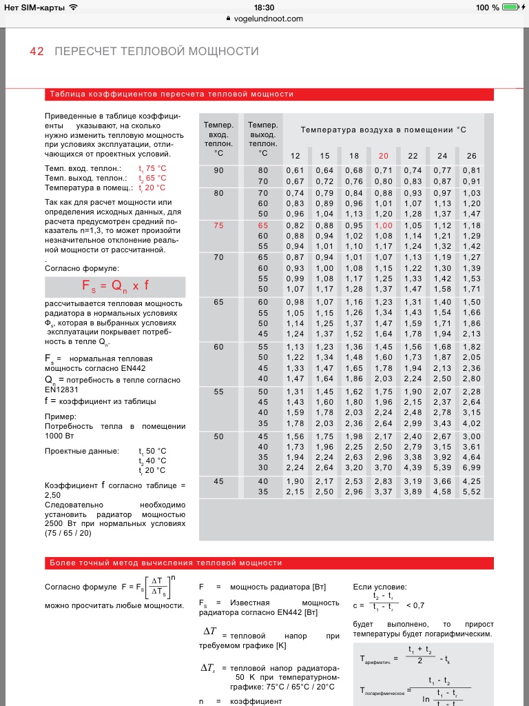

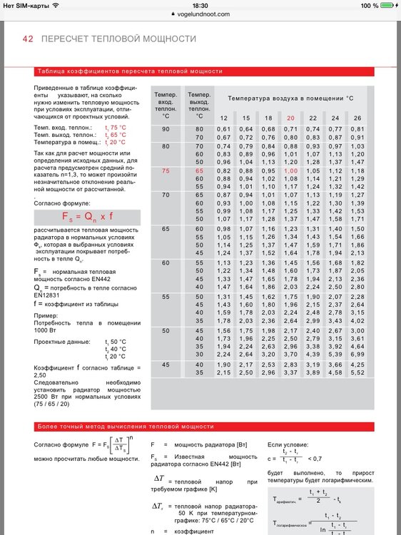

Скромный прораб Опубліковано: 22 березня 2021 Поділитись Опубліковано: 22 березня 2021 мои мысли по этому поводу: ну когда включаешь электроконвектор в спальне он тупо сушит воздух первый этаж по любому тёплые полы водяные ну и если какие-то изменения глобальные в тарифе то в вольную обвязку можно интегрировать и ТН и пелетник и тп или я неправильно размышляю с удовольствием выслушаю тех кто разбирается и подискутирую спасибо Рабочая температура поверхности электроконвектора ~60°, рабочая радиатора 75-80°. Сушить воздух конвектор никак не может. Для работы с ТН радиаторы надо брать в 2-3 раза больше расчетной. При работе электрокотла на прямую в теплый пол, температура подачи практически не превышает 30° (у меня) и поэтому на пол площадью 90-100м2 достаточно котла мощностью 4,5-6кВт + отсутствие смесительного узла, дополнительного насоса для второго этажа и т.д. и т.п. Установка радиаторов оправдана только при реальных планах подключения газа. Посилання на коментар Поділитися на інших сайтах More sharing options...

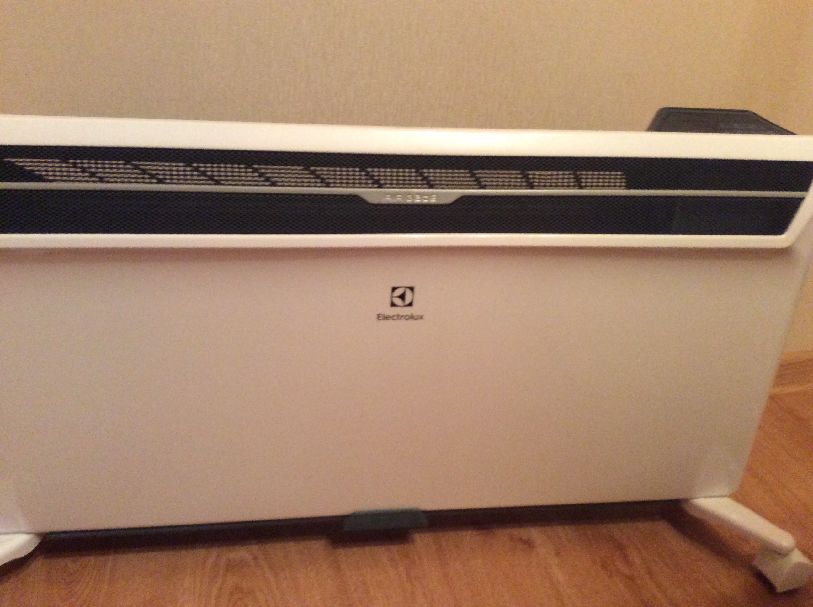

NBB Опубліковано: 22 березня 2021 Автор Поділитись Опубліковано: 22 березня 2021 конвектор типа такого? Посилання на коментар Поділитися на інших сайтах More sharing options...
hotkabel Опубліковано: 22 березня 2021 Поділитись Опубліковано: 22 березня 2021 конвектор типа такого? чтобы не сушил воздух, конвектор должен быть с удлиненным тэном (для ориентировки - конвектор на 1500 Вт длиной не меньше метра). Например, такие Ensto (финские электроконвекторы). 1 Посилання на коментар Поділитися на інших сайтах More sharing options...
Gitan Опубліковано: 22 березня 2021 Поділитись Опубліковано: 22 березня 2021 рабочая радиатора 75-80° подскажите как такие батареи и как цена? У меня на 2 эт стоят батареи. Подача на них 43 град, в ТП 30. Батареи Regulus со встроенным термостатом. 2 Посилання на коментар Поділитися на інших сайтах More sharing options...

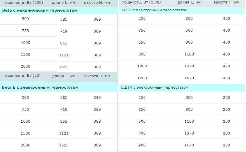

Скромный прораб Опубліковано: 22 березня 2021 Поділитись Опубліковано: 22 березня 2021 детальнее можно?-) По поводу чего? Если конвекторов, то можно здесь (первое, что попалось, мощность, размеры и приблизительная стоимость) - sv-l.com.ua/g85045430-konvektory-elektricheskie?gclid=EAIaIQobChMI-KqHgYbC7wIVEeh3Ch3_3gHtEAAYASAAEgIYN_D_BwE Если цвелых углов, пусть родственники их, конвекторы, не выключают. Посилання на коментар Поділитися на інших сайтах More sharing options...
hotkabel Опубліковано: 23 березня 2021 Поділитись Опубліковано: 23 березня 2021 Вот табличка по размерам и мощностям электроконвекторов ENSTO 1 Посилання на коментар Поділитися на інших сайтах More sharing options...
