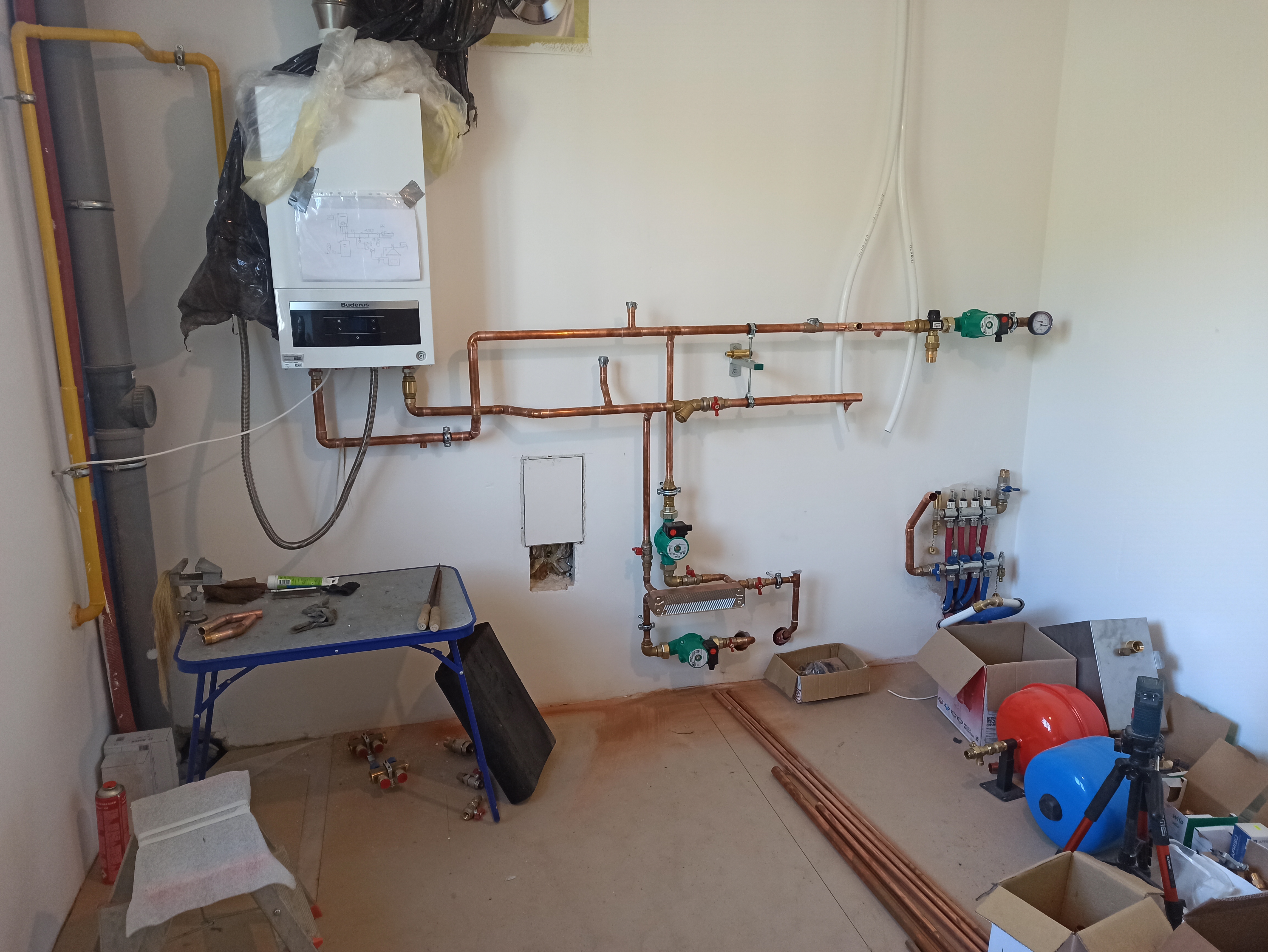

Сергей 31 Опубліковано: 17 вересня 2020 Поділитись Опубліковано: 17 вересня 2020 Самой большой глупостью будет поставить топку с водяным контуром Вот прям сейчас делаю котельную газ, электро + топка. Заказчик мне четко поставил задачу, что и почему он хочет. У каждого свое видение и свои жизненные расклады. И называть это глупостью не правильно. Посилання на коментар Поділитися на інших сайтах More sharing options...
Вячеслав_В Опубліковано: 17 вересня 2020 Поділитись Опубліковано: 17 вересня 2020 ...И называть это глупостью не правильно... Предполагаю, что имелась ввиду топка твердотопливного котла с водяным контуром (пропал свет, насос встал - быстро вынуть ядро огня или погасить твердотоп - не всегда удастся. В результате закипание и выход из строя системы отопления). Да, бесперебойные или генераторы с АВР решают, но это дороже. Посилання на коментар Поділитися на інших сайтах More sharing options...
