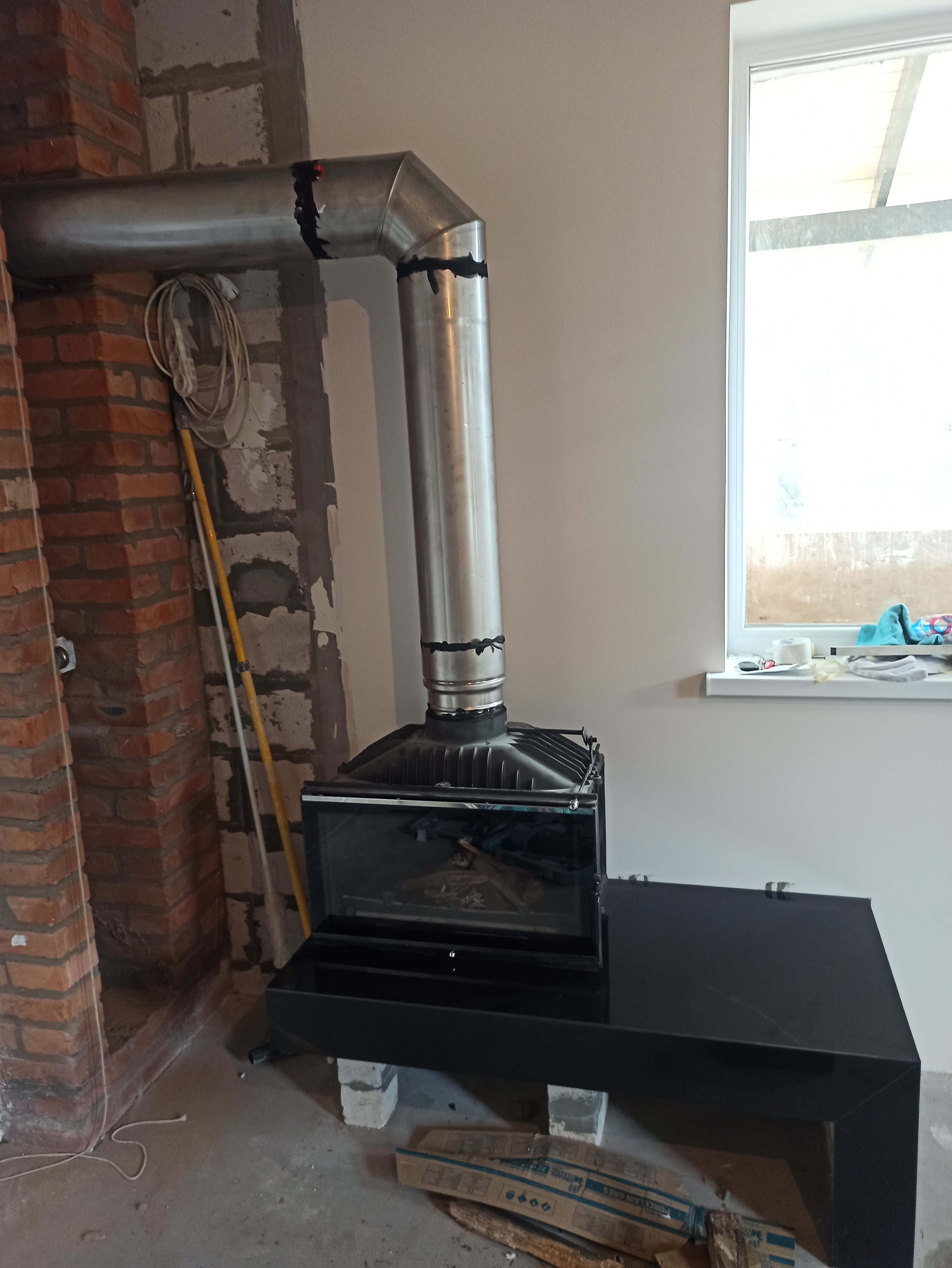

Чин Опубліковано: 16 вересня 2020 Поділитись Опубліковано: 16 вересня 2020 (змінено) Предлагают 3 варианта: 1. Гипсокартон огнеупорный с укладкой специальной ваты с фольгой - Вариант Экономнее. 2. Асбестовая плита и сверху гипсокартон. Экономный. 3. Суперизол 30мм. без каркаса. Дороже Вариант. Каминная топка чугунная КавМет с притоком воздуха с улицы. Фото внизу. Спасибо за помощь заранее. В расстоянии между шахтой и столешницей до высоты трубы ниша - короб для дров. Змінено 16 вересня 2020 користувачем Чин Посилання на коментар Поділитися на інших сайтах More sharing options...
normal Опубліковано: 17 вересня 2020 Поділитись Опубліковано: 17 вересня 2020 Фольга и скотч долго не выдержат, потом можно начать дышать мин.ватой, асбестовая пыль вызывает рак, т.ч. лучше третий вариант (или поискать другие, это же не все...) Посилання на коментар Поділитися на інших сайтах More sharing options...
T-Kiev Опубліковано: 17 вересня 2020 Поділитись Опубліковано: 17 вересня 2020 Предлагают 3 варианта: 1. Гипсокартон огнеупорный с укладкой специальной ваты с фольгой - Вариант Экономнее. 2. Асбестовая плита и сверху гипсокартон. Экономный. 3. Суперизол 30мм. без каркаса. Дороже Вариант. Каминная топка чугунная КавМет с притоком воздуха с улицы. Фото внизу. Спасибо за помощь заранее. В расстоянии между шахтой и столешницей до высоты трубы ниша - короб для дров. по чему под 45 углом не сделали подключение(топке выдыхать было бы проще, и чистить часто не пришлось бы горизонт под 90 градусом) , герметик на стыках трубы будет трещать, при нагреве метал имеет свойство расширятся Посилання на коментар Поділитися на інших сайтах More sharing options...
usanin_n Опубліковано: 21 вересня 2020 Поділитись Опубліковано: 21 вересня 2020 Предлагают 3 варианта: 1. Гипсокартон огнеупорный с укладкой специальной ваты с фольгой - Вариант Экономнее. 2. Асбестовая плита и сверху гипсокартон. Экономный. 3. Суперизол 30мм. без каркаса. Дороже Вариант. Каминная топка чугунная КавМет с притоком воздуха с улицы. Фото внизу. Спасибо за помощь заранее. В расстоянии между шахтой и столешницей до высоты трубы ниша - короб для дров. Ну нужно велосипед выдумывать. Ставьте суперизол Посилання на коментар Поділитися на інших сайтах More sharing options...
