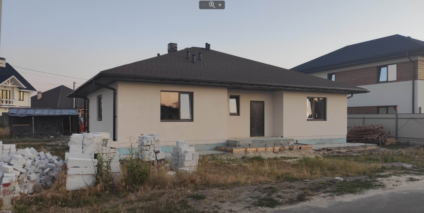

SergeyGM Опубліковано: 12 жовтня 2021 Автор Поділитись Опубліковано: 12 жовтня 2021 (змінено) Итак, буду по мере сил буду продолжать репортаж с моей стройки. По бюджету общестроя (фундамент, стены, крыша, перекрытия, утепление крыши, подшива, водостоки, отмостка, терраса, крыльцо, ступени, декоративная штукатурка фасада) вышло по кругу 60к. Жилая площадь 140 м2+ терраса 20 м2+крыльцо 6,8 м2. Спасибо Андрею @tansss за труд, науку и плодотворное сотрудничество. Змінено 12 жовтня 2021 користувачем SergeyGM 6 2 Посилання на коментар Поділитися на інших сайтах More sharing options...

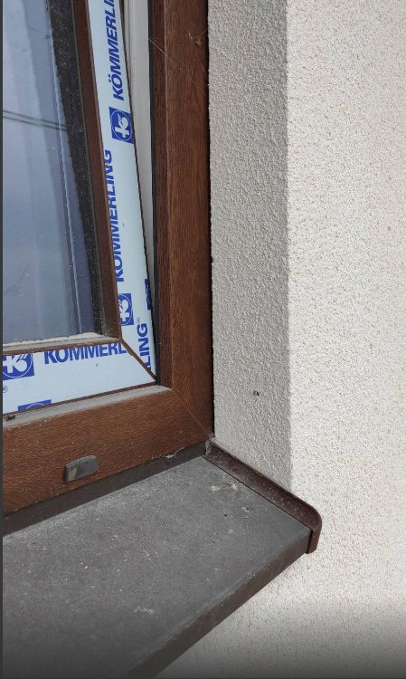

SergeyGM Опубліковано: 12 жовтня 2021 Автор Поділитись Опубліковано: 12 жовтня 2021 (змінено) Окна Кommerling 76, пакеты с аргоном и теплой дистанцией, с раширителями 3 см. Подоконники и откосы утеплены изнутри 3 см эппс. С отливами пришлось заморочится, но сделали так как хотелось, с боковыми заглушками и силиконом. Подоконники Topalit. Откосы - ПВХ сендвич-панель. На данном этапе сделал для себя личные выводы. Окна, вернее все что связано с ними, это очень не дешево и хлопотно. Особенно это касается окна в кухне и ванной. Окно в кухне может и придаст в будущем эстетики и света, но по факту очень вымотало в плане дизайна кухонной стенки и решения на каком уровне будет подоконник и столешница. С откосами до сих пор вопрос открыт. то ли плиткой их обкладывать то ли сендвич делать как на остальных. Подоконник не захотели делать в ровень со столешницей, высоковато 94 см для нее будет. Подоконник получился 33 см глубиной. Очень нестандартный размер, вернее некратный. Лист эппс на пополам не делится откосы тоже. Задумался что не полохо было бы наружные четверти сделать не 100 мм а 150 мм глубиной, тогда откосы и подоконник были бы 27 см, да и чуть теплее было бы оконному профилю. Где-то встречал нормативы, что глубина посадки профиля окна должна стремиться к не менее 1/4 толщины стены. А она у меня 50 см Змінено 12 жовтня 2021 користувачем SergeyGM 1 Посилання на коментар Поділитися на інших сайтах More sharing options...

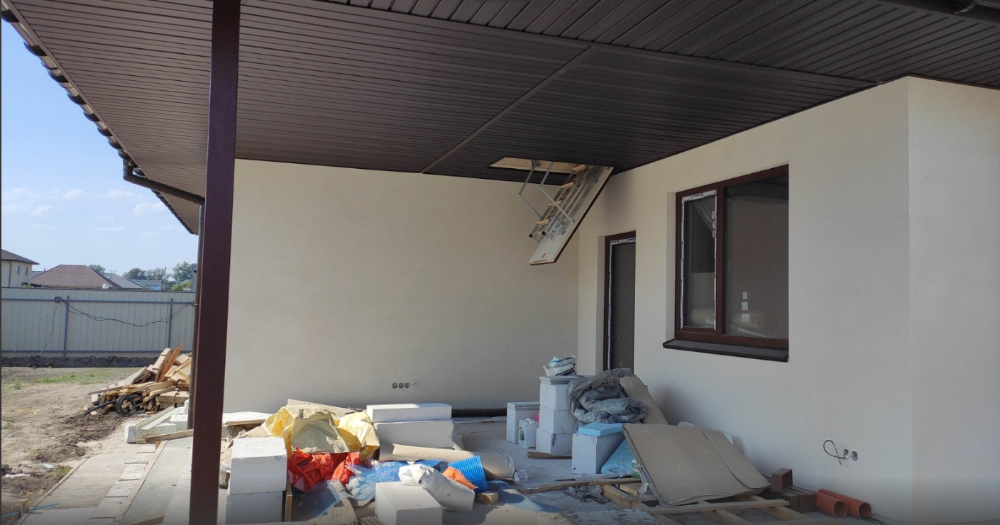

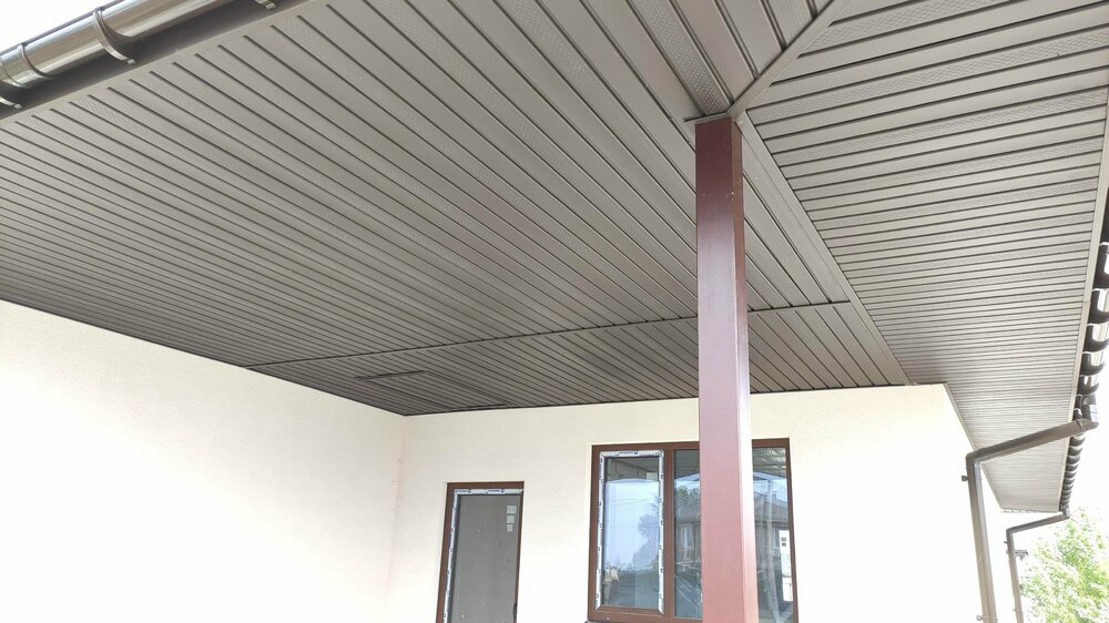

SergeyGM Опубліковано: 12 жовтня 2021 Автор Поділитись Опубліковано: 12 жовтня 2021 (змінено) Получилось разместить чердачную лестницу на террасе. Это за счет глубины террасы 4.2 м. Высота крыши над люком 1.4, что вполне достаточно попать на чердак. Зато нет дырки с мостиками холода в доме и удобно пользоваться чердаком минуя дом. Спасибо tansss за рац предложение. Змінено 12 жовтня 2021 користувачем SergeyGM 10 Посилання на коментар Поділитися на інших сайтах More sharing options...
bulaniy.sv Опубліковано: 12 жовтня 2021 Поділитись Опубліковано: 12 жовтня 2021 52 минуты назад, SergeyGM сказал: Получилось разместить чердачную лестницу на террасе. Это за счет глубины террасы 4.2 м. Высота крыши над люком 1.4, что вполне достаточно попать на чердак. Зато нет дырки с мостиками холода в доме и удобно пользоваться чердаком минуя дом. Спасибо tansss за рац предложение. А как подшива крепится к люку? Хочу себе также на террасе сделать выход. Посилання на коментар Поділитися на інших сайтах More sharing options...
uafisher Опубліковано: 12 жовтня 2021 Поділитись Опубліковано: 12 жовтня 2021 2 часа назад, SergeyGM сказал: Получилось разместить чердачную лестницу на террасе. Это за счет глубины террасы 4.2 м. Высота крыши над люком 1.4, что вполне достаточно попать на чердак. Зато нет дырки с мостиками холода в доме и удобно пользоваться чердаком минуя дом. Спасибо tansss за рац предложение. Необычное решение.. Это единственный путь на чердак? Непривычно знать, что на территорию дома (пусть и чердак) можно попасть.. не заходя в дом) 3 Посилання на коментар Поділитися на інших сайтах More sharing options...

SergeyGM Опубліковано: 12 жовтня 2021 Автор Поділитись Опубліковано: 12 жовтня 2021 1 час назад, uafisher сказал: Необычное решение.. Это единственный путь на чердак? Непривычно знать, что на территорию дома (пусть и чердак) можно попасть.. не заходя в дом) Да, отношусь к нему как к окну ). В доме можно ещё один люк поставить, при монтаже балок это предусмотрели, но не вижу смысла. Посилання на коментар Поділитися на інших сайтах More sharing options...
SergeyGM Опубліковано: 12 жовтня 2021 Автор Поділитись Опубліковано: 12 жовтня 2021 3 часа назад, bulaniy.sv сказал: А как подшива крепится к люку? Хочу себе также на террасе сделать выход. Просто набита на люк. 2 Посилання на коментар Поділитися на інших сайтах More sharing options...

uafisher Опубліковано: 12 жовтня 2021 Поділитись Опубліковано: 12 жовтня 2021 2 часа назад, SergeyGM сказал: Да, отношусь к нему как к окну ). В доме можно ещё один люк поставить, при монтаже балок это предусмотрели, но не вижу смысла. Наверное чердак минимум служит как кладовка. А в кладовку удобнее ходить в тапочках, нежели одеваться и выходить на крыльцо в мороз. Понимаю, нечасто.. 1 Посилання на коментар Поділитися на інших сайтах More sharing options...
Vikctor Опубліковано: 13 жовтня 2021 Поділитись Опубліковано: 13 жовтня 2021 8 часов назад, uafisher сказал: Наверное чердак минимум служит как кладовка. А в кладовку удобнее ходить в тапочках, нежели одеваться и выходить на крыльцо в мороз. Понимаю, нечасто.. С другой стороны если нужно занести туда что-то не очень чистое, то лучше сделать это снаружи. А вообще решение настолько необычное, что даже не знаю как к этому относиться... Но при постановке дома на охрану включил бы люк на чердак в перечень контролируемых объектов. Посилання на коментар Поділитися на інших сайтах More sharing options...
